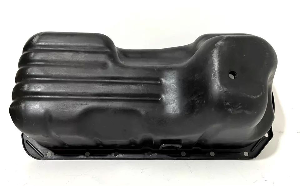

Mis TOJOTA HIACE vajab karteri põhja? Või lausa pilt saadaval?
(23-03-2025, 21:11 PM)ZIL 131 Kirjutas:  Mis TOJOTA HIACE vajab karteri põhja? Või lausa pilt saadaval?
1998 aasta nelivedune.
Panen ARK andmetest piildi ja ka õlivannist.
Ja varuosanumber on 12101-54271
PS! internetis mõned optimistlikud müügiputkad ka seda pakuvad. Aga reaalselt pole keegi suutnud seda tarnida. Suht enamus üritavad tellida selliseid asju ka Yoshipartsust või Toyota classic partsust. Mõlemaga olen otse ka suhelnud muude jaapani projektide tarvis asjade hankimisega ja ka selle õnnetu õlivanni saagaga. Siiani kahjuks vaid viisakad vabandused.

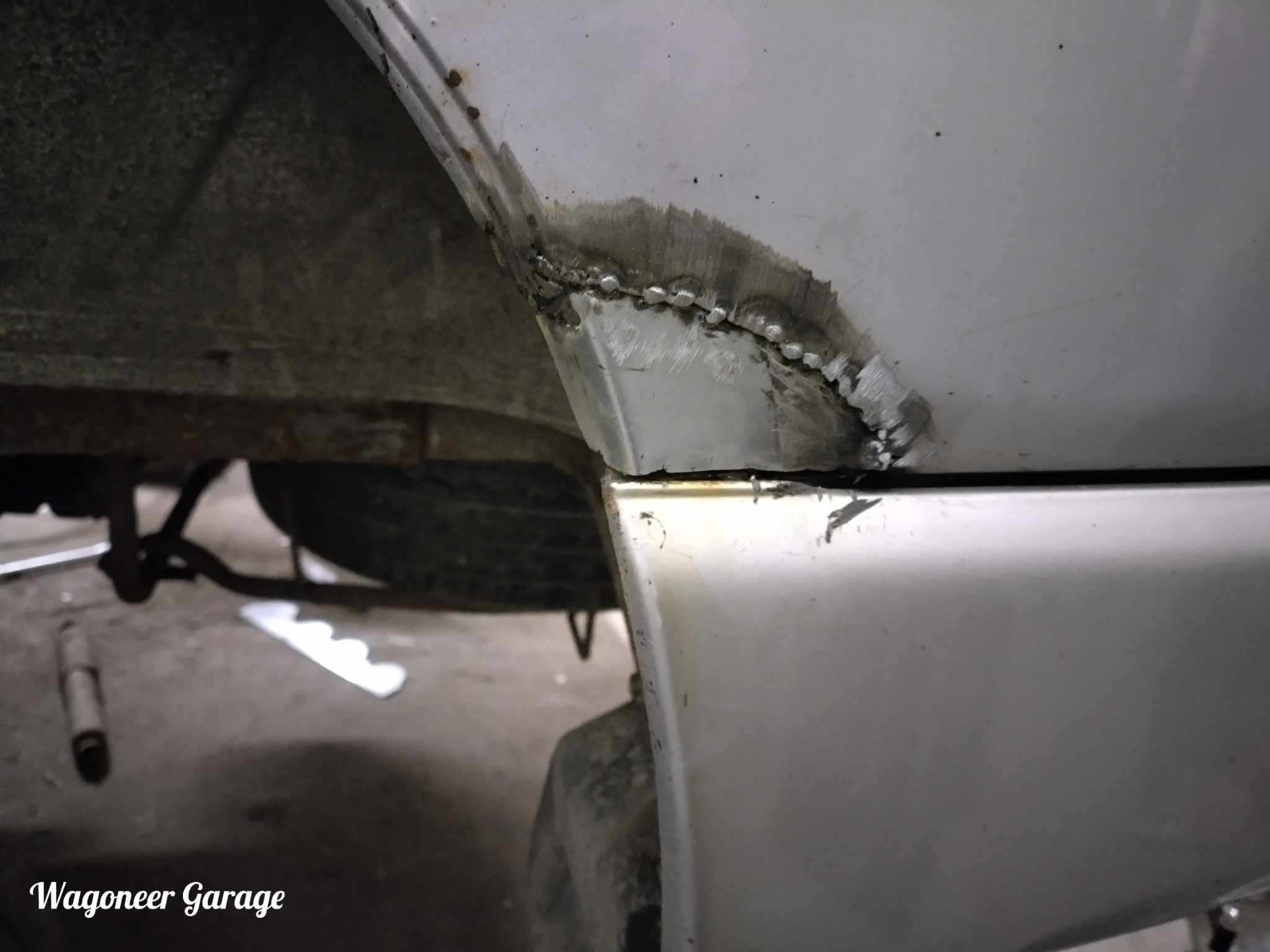

Kolm autot rivis. Kõigil veel nipet näpet nokitseda. Sai Hiace ka sisse ja natuke nokitsetud. Taha uued amordid. Parem poolne amordikinnitus kinni keevitatud. Mõned augud väisilmes ära lapitud. Nüüd esiotsad põhja alt teha ja juhipoolne karp seest ja väljast lappida. Siis vaadata miks aknapesuri mootor ei tööta. Esiamordid vahetada ja hooldus (õlid/filtrid).

Esiotsad said robustselt valmis. Nüüd kannatab sealt nurgast ka bussikut tõsta reaalselt,sest tegin selle 2.5mm plekist.
