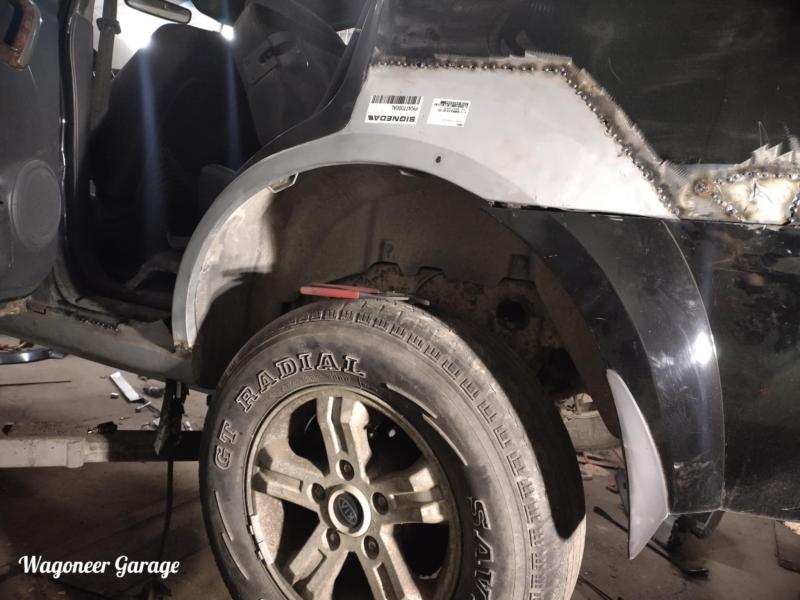

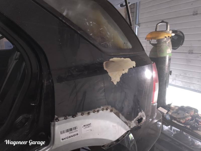

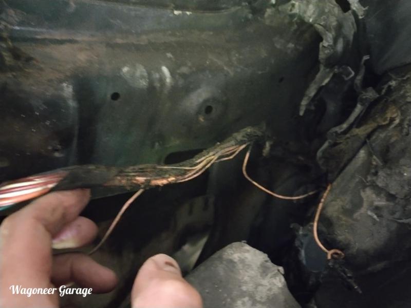

Eile sai keevitatud Sorondil vasakut tagatiiba natuke. Täna oli tunnike vaba aega ja mõtlesin,et proovin Põhjatallinnalt saadud 4wd low lülitussolenide. Panin aku peale ja mootorigi käima ja tõstsin auto tõstukiga üles. Pusisin seal all ja tegelt nagu tundsin kergelt kõrbelõhna korra. Aga pidasin seda soeneva väljalaske toru pärusmaaks. Suht kohe jäi aga mootor seisma. Auto alt välja tulles nägin tagaluugist suitsu tulevat. Kui auto tõstukiga allapoole lasin,siis nägin juba leeki tagumise väikse küljeakna taga. Olid kiired paar minutit elust,aga õnnestus küljepolster hooga lahti tirida ja leegid maha saada. Ei teagi kas eile keevitades sai seal taga olnud juhtmekimp kannatada või mis seal täpselt juhtus. Igaljuhul on juhtmekimp üheks sulanud ja süstitas polstri tahaküljele kleebitud müramati/villa. Läks nagu säraküünal. Lõpp hea kõik hea. Kuna asjad läksid teistmoodi kui plaanitud oli,siis keevitasin karbid ja tagatiivakaared väljast ära. Seest lõikasin ka jama ära ja nüüd vaja uued plekid sinna vingeldada ja keevitada. Eks lähiajal harutan ka sulanud juhtmed lahti ja vaatan mis juhtub. 4 kaitset oli ka läbi kaitsmekarbis. Kas ja mis kaitsmed need on ei uurinud. Ja kas nad olid enne juba läbi ka ei tea.
