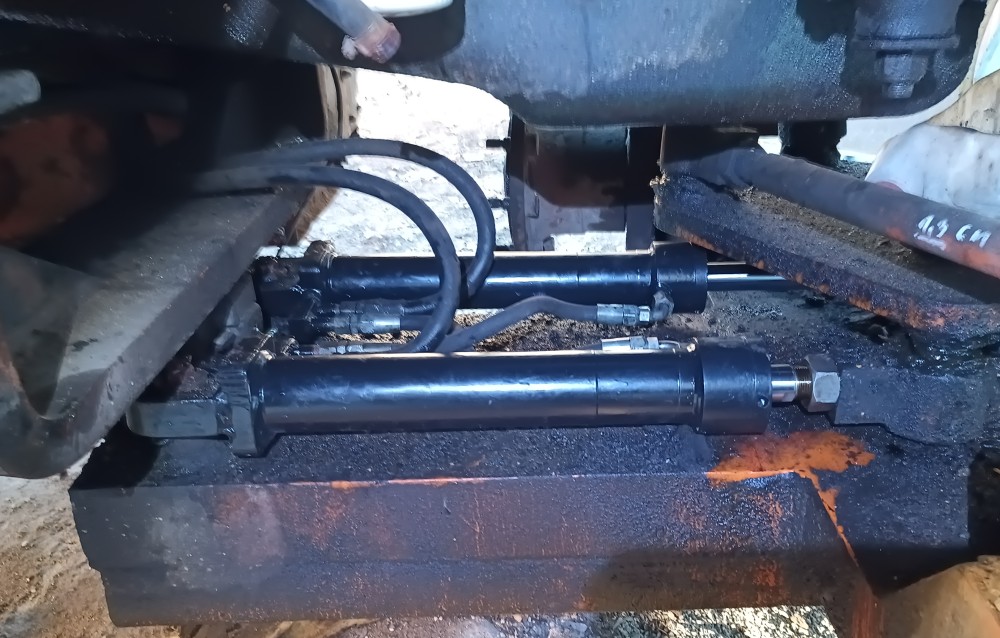

Kollase kolekahveltõstuki viimased õlilekked said parandatud silindrite remondiga.
Kopa hammustamist teostav silinder sai uued tihendid ning roolisilindrid lisaks ka uued varred ja munakad.
Mingi värv läheb selga ja siis külge.
#52
Kevad algas paljulubavalt. Äsja remonditud ja ülevõõbatud silindrid said külge ja testitud.
Kõik toimib nagu peab. Sellega on lekkivate silindritega jutt all ning järgmiseks tuleb üle vaadata pidurid ja käigukasti õli.
Sillindrite remondi eest tänan ksf. M.R. -i, kes vahetas mõlemal roolisilindril ära varred, keermestas varre otsad ja vahetas ka silindri otsas olevad liigendid/munakad. Kõik oli täpne ja null probleemi külgepanekul.
Külge sai ka ksf. M.R. poolt remonditud kopa hammustamise silinder. Teise poole silinder oli juba varem remonditud ksf. M.R. poolt.

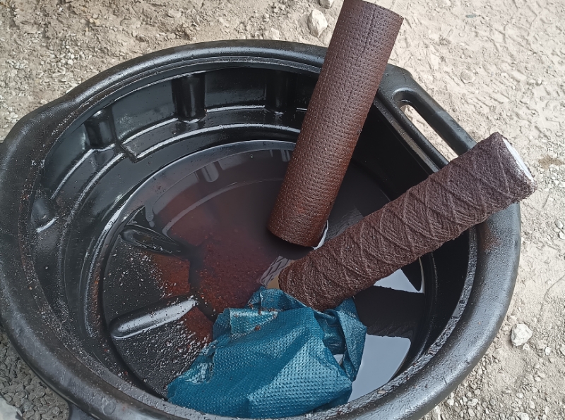

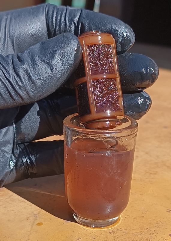

Eile oli vaja taas masinat kasutada ning peale mõnda minutit tööd ummistus taas eelfilter, mis asub etteandepumba juures. On teine selline klaaskopsikus väikse näpu suurune jublakas.
See oli sellesse karikasse viimane piisk ning natuke hiljem oli ehituspoest toodud 13 euro eest abivahend, mida toitis trelli otsa käiv pump.
Lisaks sai kasutatud suruõhku, et paagi põhjast paremini sodi kätte saada
Pool tundi ja kaks ummistunud filtrit hiljem...
Tõenäoliselt tuleb protsessi veel mingi hetk korrata, eks lähitulevik näitab, kaua eelfilter puhas püsib.
Tähelepanelik foorumilugeja kindlasti imestab, et miks ma paaki lihtsalt tühjaks ei lase ja nõnda sodi ei väljuta?
Olen seda juba teinud, kuid põhjapunni juuures on paak mölki sõidetud nii, et tühjenduse koht asub ülejäänud paagi põhjaga võrreldes tiba kõrgemal ja seetõttu ei taha sodi väljuda.

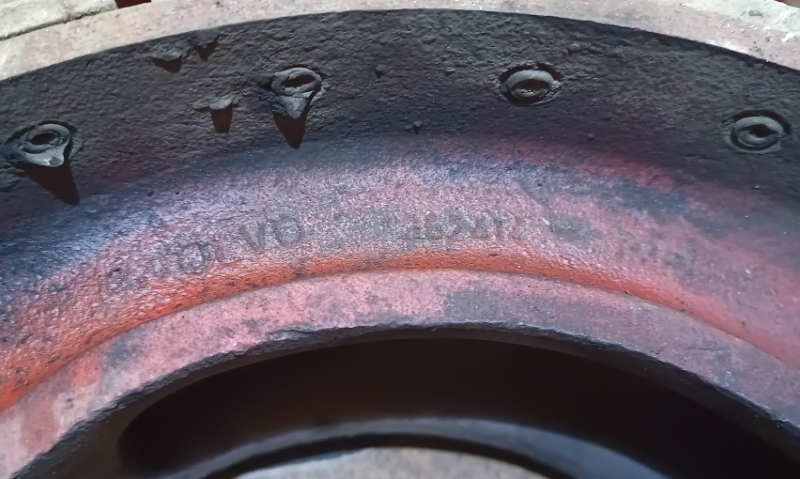

Järgmiseks sai alt võetud papud, mis on plaanis vahetada ja lahti võetud pidrunid, sest üks pool ei toiminud. Masinal on kokku 3 piduripedaali, mis kõik toimisid justkui samamoodi.
Mittepidurdava ratta rullikud siis sellisel moel viltu sees nagu oleks pesa ära kulutanud
Nüüd ka abipalve teistele rasketehnika huvilistele - andke palun nõu, kuskohast saada selliseid piduriklotse või õigemini kingi 4 tk koos rullidega? Tapid, millega klotsid masina külge kinnituvad on korras.
Klotsid on malmvalu, peal kiri VOLVO ja number mis on vist 362414

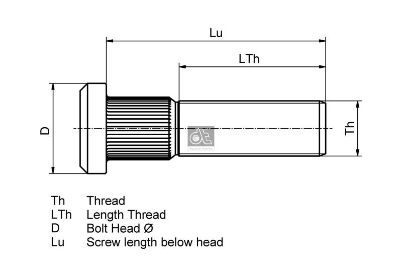

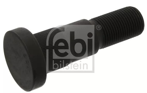

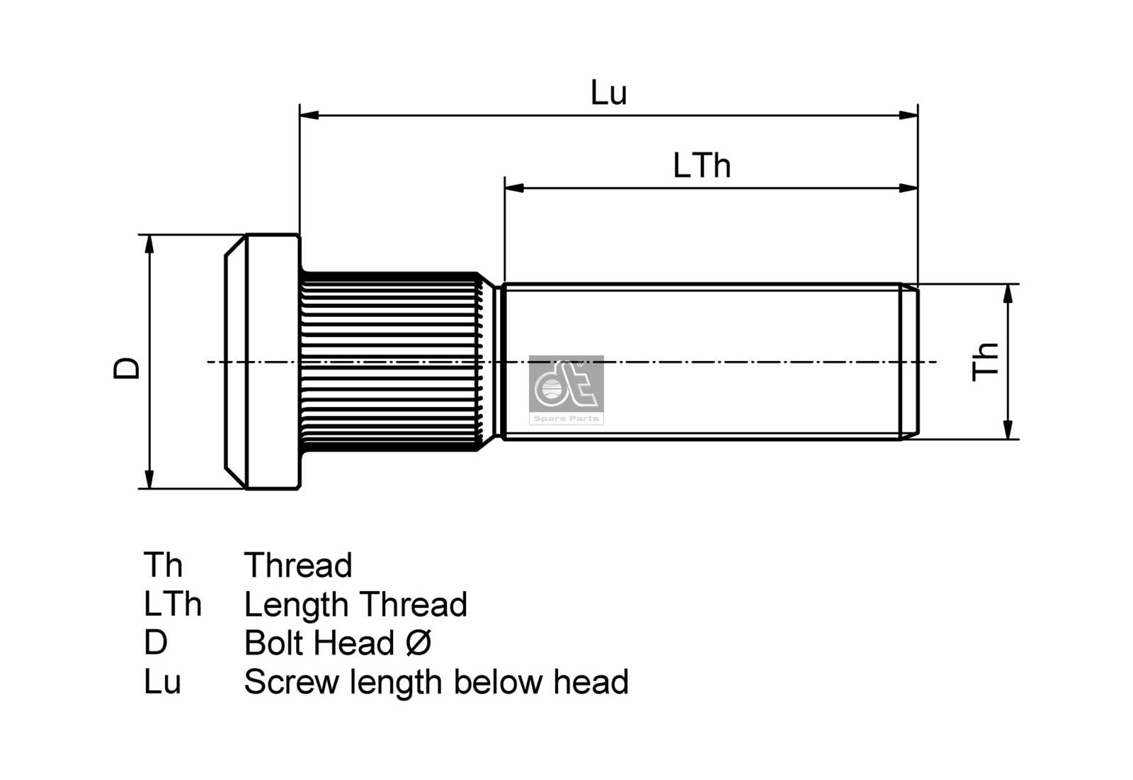

See polt näeb siis umbes selline välja nagu all pildil, keere mõlemas otsas 7/8 x 14UNF
Otsides pööravatele ratastele polte, komistasin aeromootoris pealtnäha samasuguste otsa, mille kood 077.612-00A . keere ka sama, 7/8 x14UNF
Kuna need poldid maksid mõne euro, siis tellisin prooviks kaks polti ära. Kui kohale jõudsid, siis muidugi selgus, et natuke treipinki on vaja nendele näidata.
Joonisel näidatud nuudi osa umbes 1mm liiga suure diameetriga ja keerme osa liiga lühidalt keermestatud. Samas poldi pikkusest jääb ülegi.

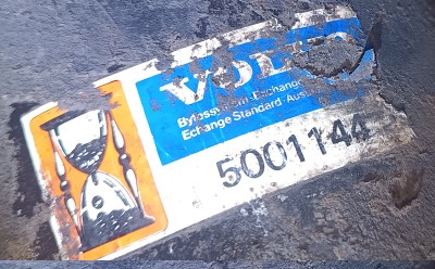

Süüdlaseks osutus õhkpiduri silinder, mis alla 5-barise rõhuga lekkis igast august. On teine selline käsipiduri-laadse lisaga silinder, mida vist interneti allikate sõnul võib liigitada MAXI BRAKE silindriks ja ainus tootja paistis Haldex , kuigi silindri kaanel on kiri GUSTIN BACON (ilmselt Haldexi poolt üle võetud vms).
Üks pädevamaid katalooge, mis õnnestus nende silindrite kohta leida on PDF-ina saadaval siit
Kuigi ühel silindril säilinud kleepsul on kiri VOLVO 5001144, siis netist pildi järgi otsides tuli sarnaseid silindreid välja hoopis koodiga 5001145
