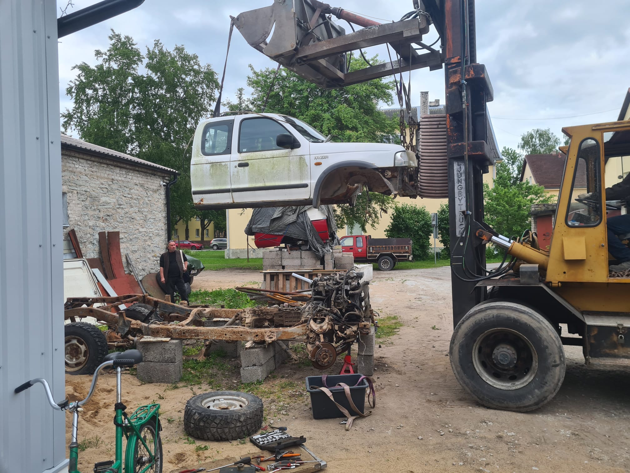

Mina nägin tänast tegevust peamiselt nii

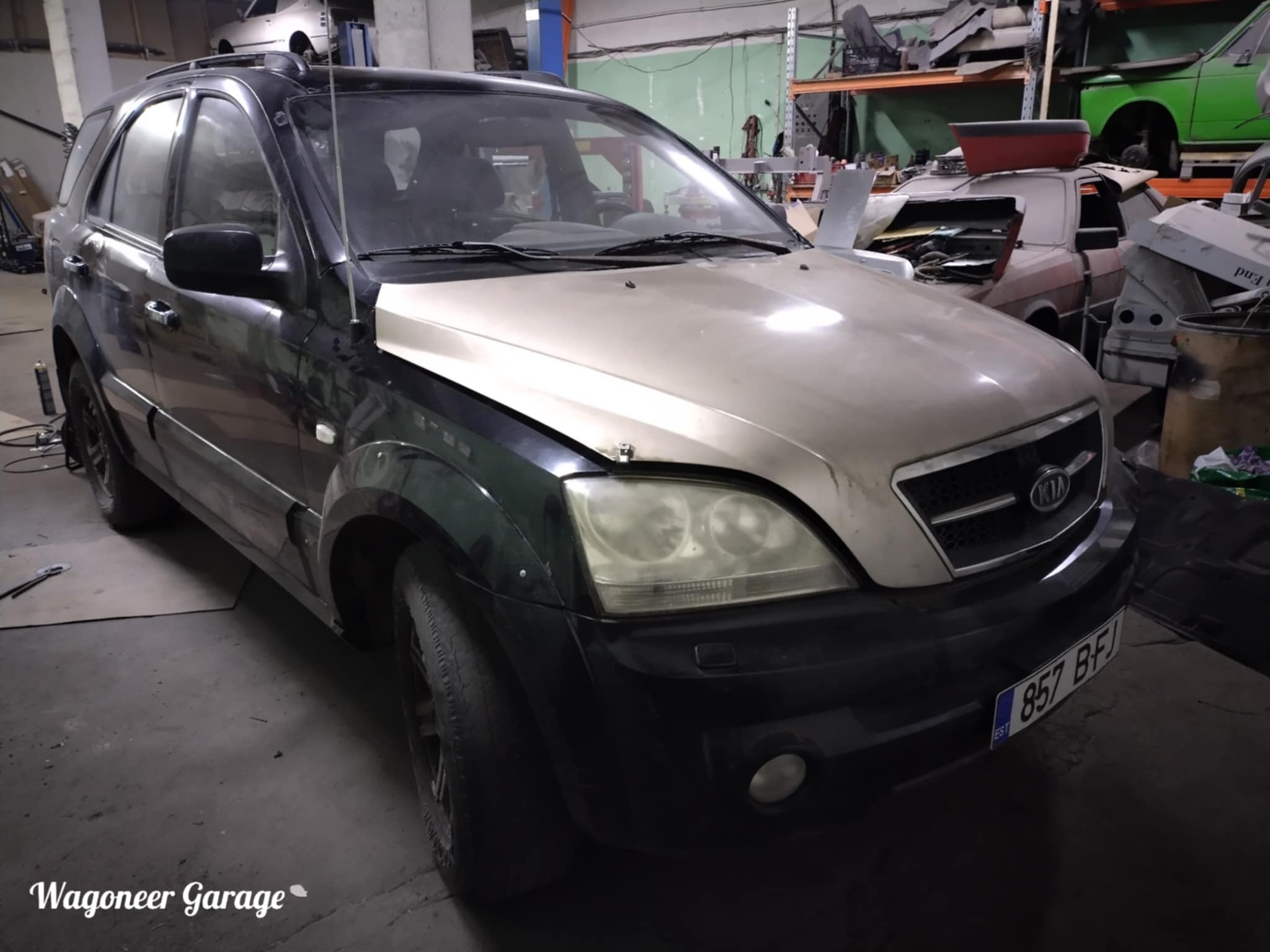

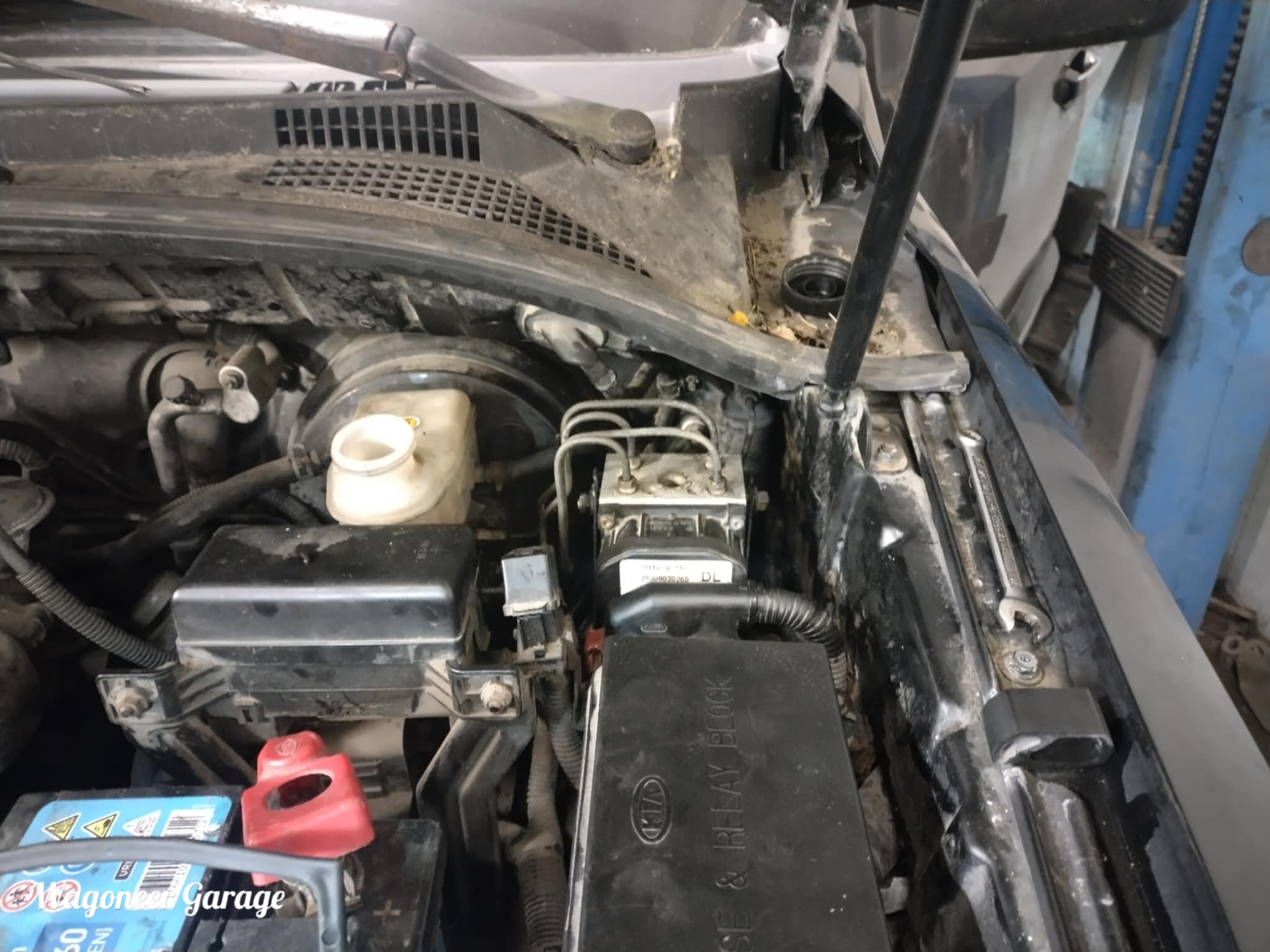

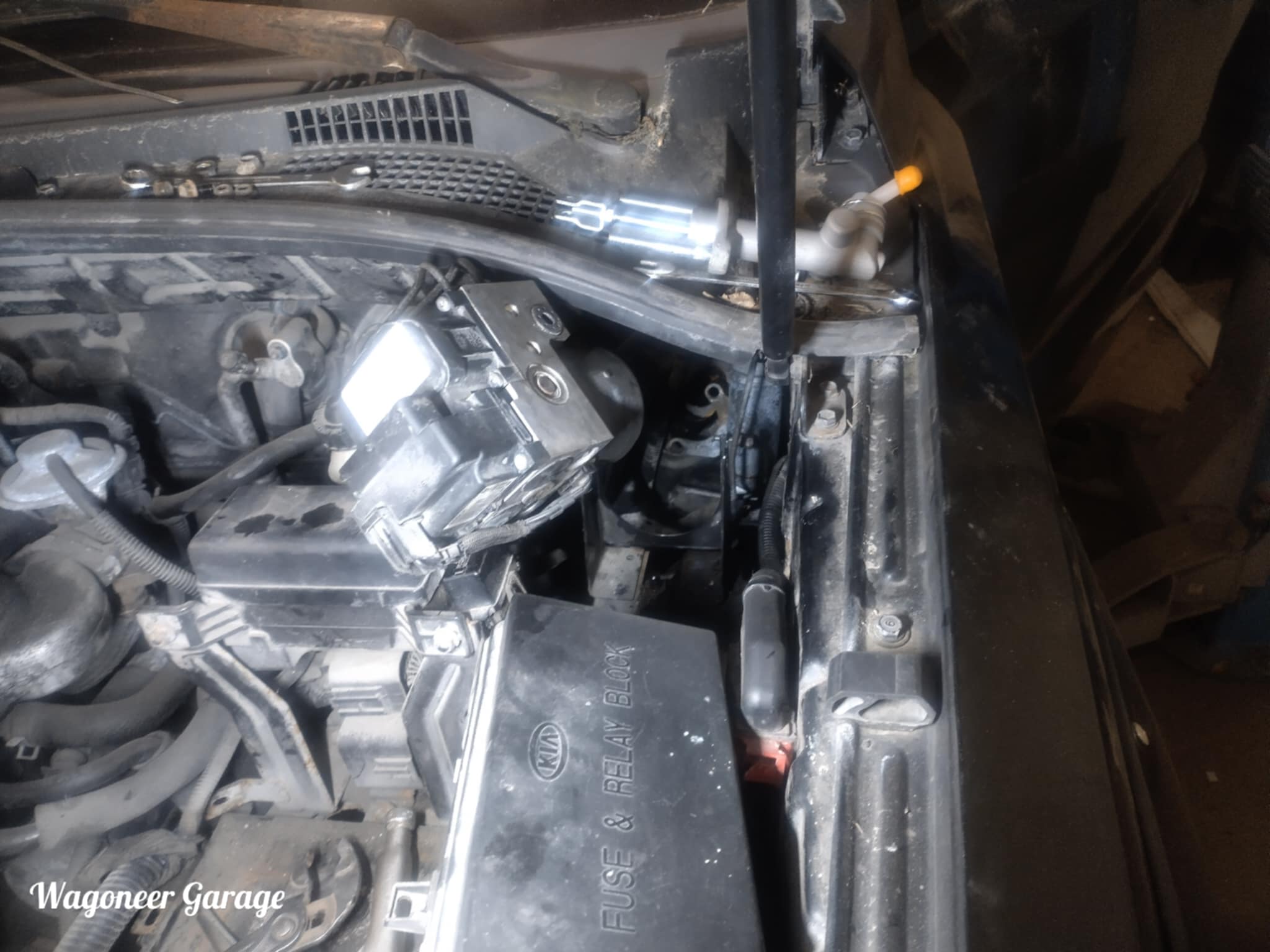

Aga järgmine küsimus Sorontistidele. Pidev 4wd ja 4wd low ei lülitu. Saadud lülitusmehanism maas keerab kenasti. Peal aga ei tee midagi. Tõstukil 4wd iseeneset töötab. Tekkis mõte proovida võtta välja kaitse nr 13,mis peaks siis muutma auto 2wd versiooni. Aga kaitsme eemaldamine ei muutnud midagi. 4wd ikka toimis,kuigi väidetavalt peaks lõpetama esisilla kaasaveo. On sellise asjaga mingeid kokkupuuteid olnud? Äkki see on kuidagi seotud 4wd low mitte lülitumisega.
Sellise lülitumiskavaga pole kokku puutunud. Sorentode hingeeluga on kõige paremini kursis ksf Margus62. Samas see kui kaitse välja võtta ja nelivedu jääb ikka tööle on küll kahtlane märk. Ma olen maanteesõiduks ja Ukrainasse sõitmiseks selle kaitsme tavaliselt välja tõmmanud ja mingit nelivedu pole toimunud.
Aga tänase päeva töö tulemust nägin mina nii
Hobi ja tööd pidi saama nii eristada, et kui tegeled hobiga siis ei ole kohustust midagi saavutada. Eriti hea on see kõrva taha panna siis kui hobi ja töö on sama asi. Hoolimata sellest, et Ukraina sõjaväe toetamine on meie hobi sai tänaseks seatud eesmärk täidetud ja Rangeri kere ja raam lahutatud. Suur tänu veel kord ksf Linnukesele, kes ka täna juba enne mind demonteerimisega alustas.
Ok. Eks peab siis sinna vahekasti toimise põhimõtetesse süübima. Seal pideva  4wd puhul kasutusel TOD süsteem mingi mag clutch asjaga,mis siis jagab vedu vastavalt vajadusele. Äkki see siduripakk seal kinni põlenud ja ongi permanentselt 4wd nüüd.

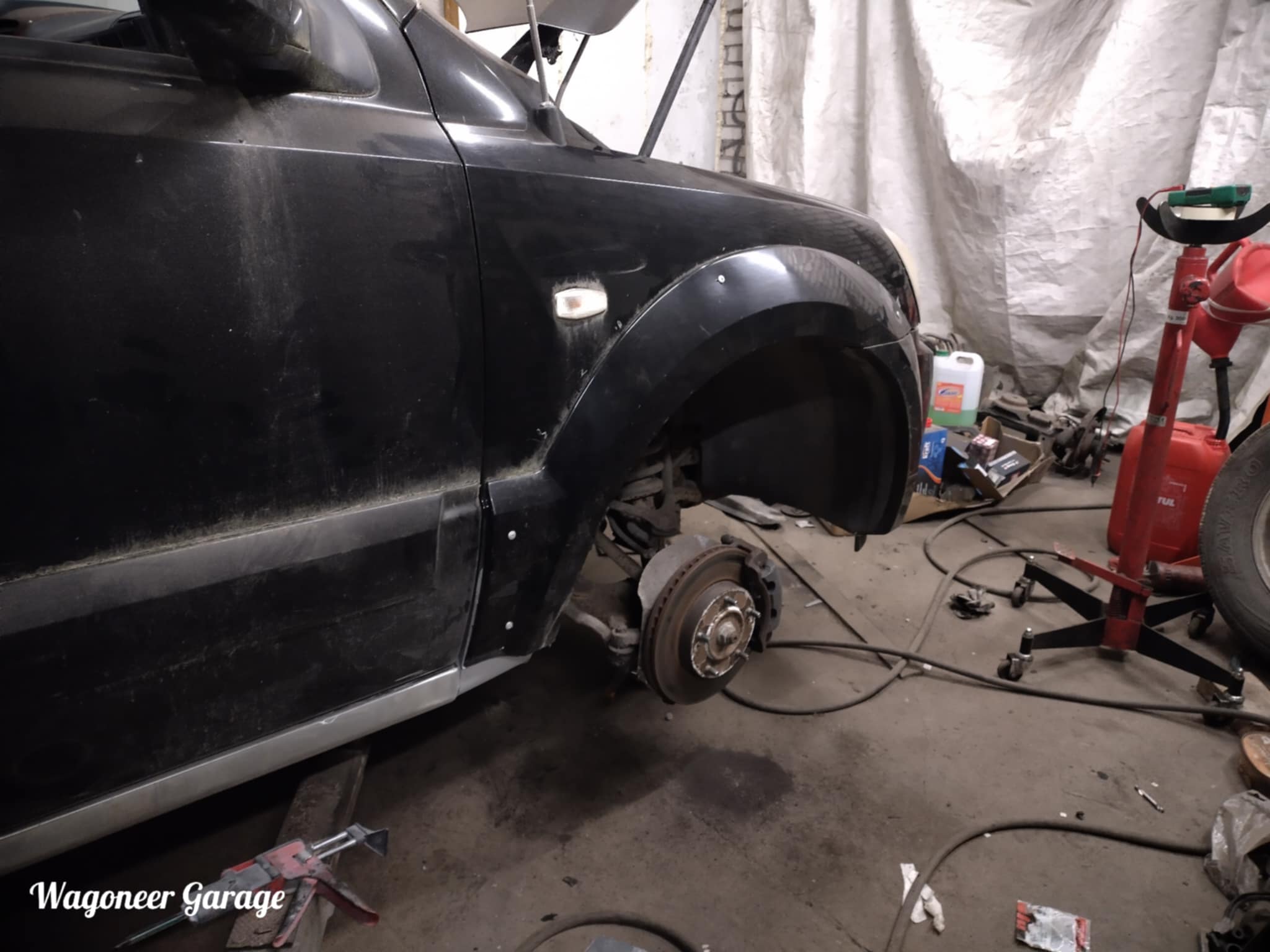

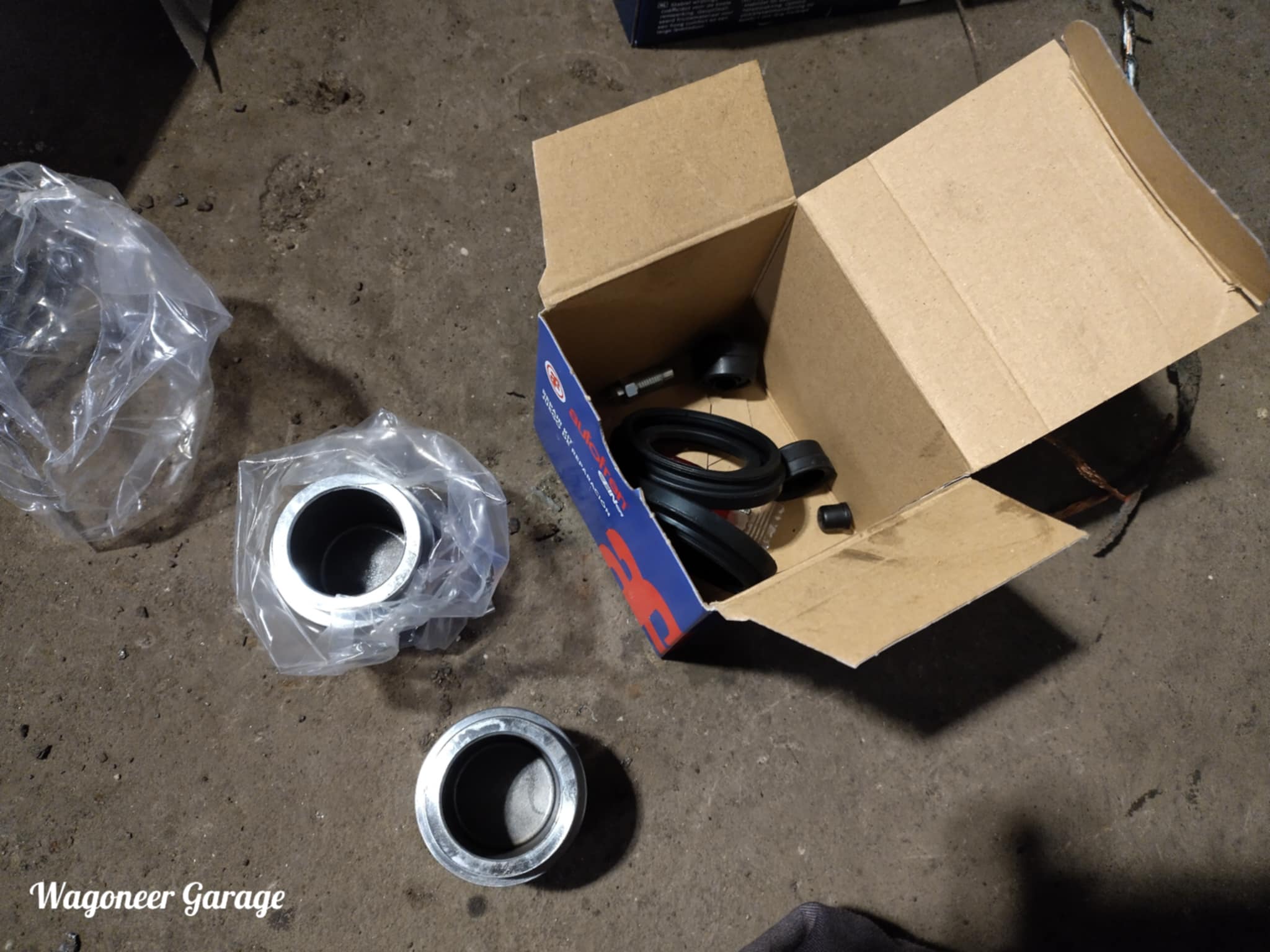

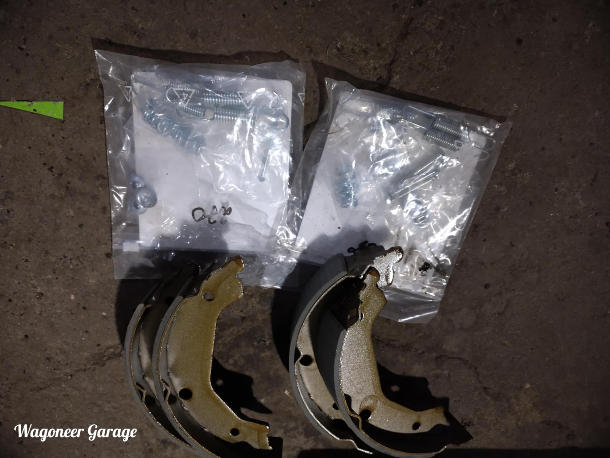

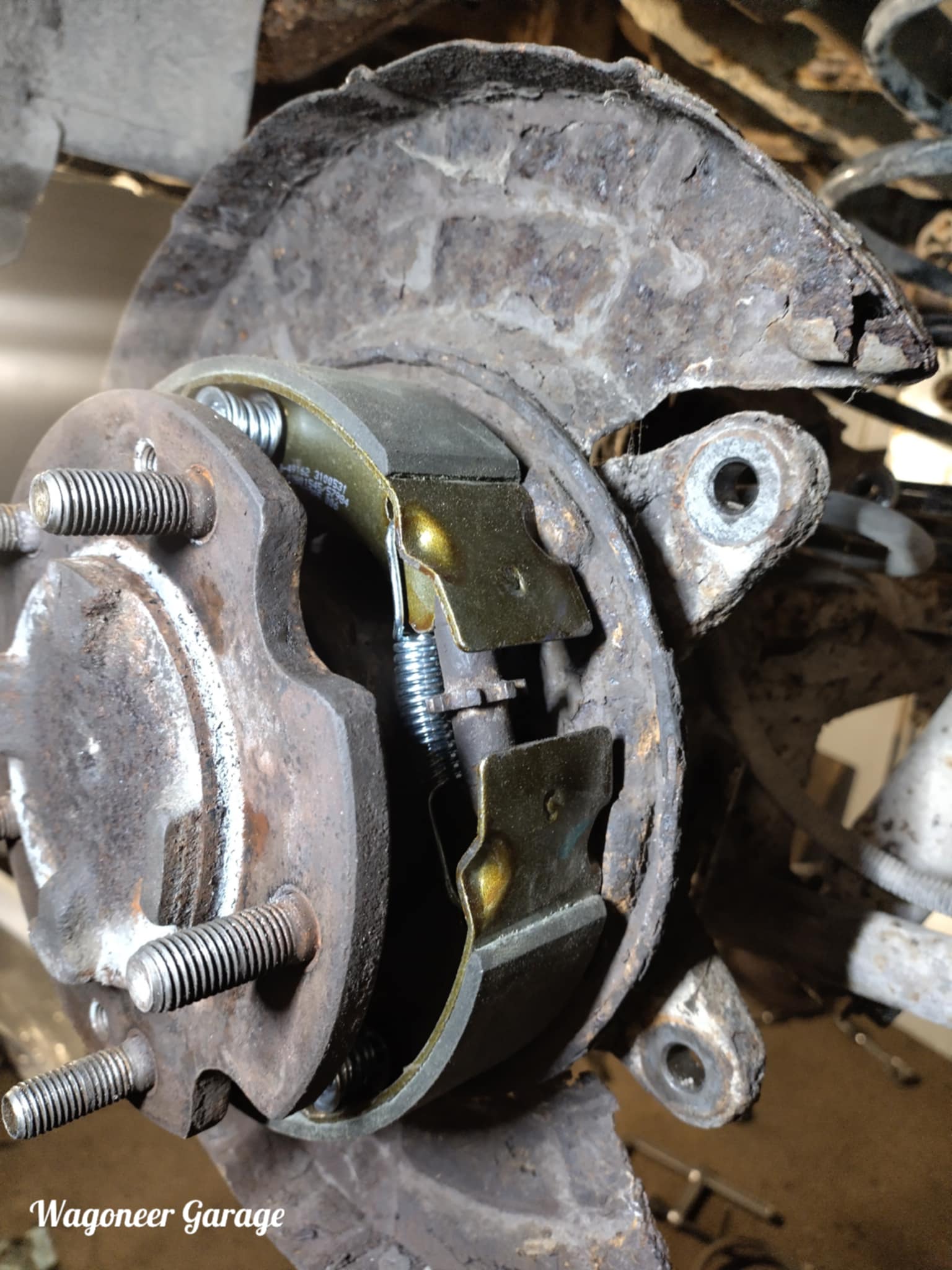

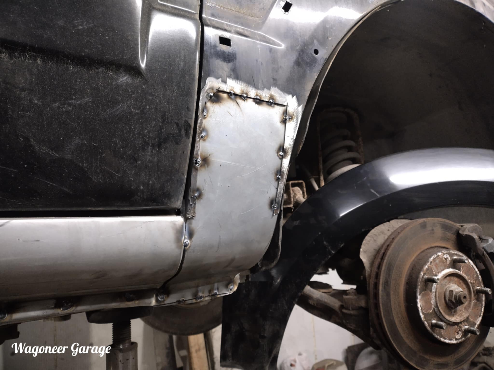

Igaljuhul sai eile tagasillale korralikud vedrud vahele ja kõik tagapidurid uuendatud. Esisuport sai ka oma kohale tagasi värskete juppidega. Esitiibadele laiendi paigaldamiseks pidi ennem sinna natuke plekki lisama. Nüüd nagu uus Smile

Praegu just plahvatas,et äkki on asjaga seotud ka mitte toimiv ABS (peale põlengut hakkas tuli põlema ja ei tööta). Kuidagi peab ju  see TOD aru saama mis libiseb ja mis ei libise,et lisada vastavalt vedu. Krdi ajukümnastika. Fronterad on lihtsad. Asjad toimetavad vaakumiga ja on mehaanilised. Ei ole igasugu mambojambosid seal veel leiutatud  Big Grin Ok. Üks mootor on samuti mis 4wd sisse krutib vahekastis.
ABSi osas oled õigel teel. Minu teada sealt kiirust loetakse.
Väljamaa foorumite andmetel on soront selles liigagi täpne ja eri tootjate rehvid ees-taga on seetõttu halb. Erilised sorondipedandid tõstavad isegi hooaja keskel rattaid ringi, et kulumiserinevusest tulenev pöörlemiskiiruste vahe kasti liigselt sekkuma ei sunniks.

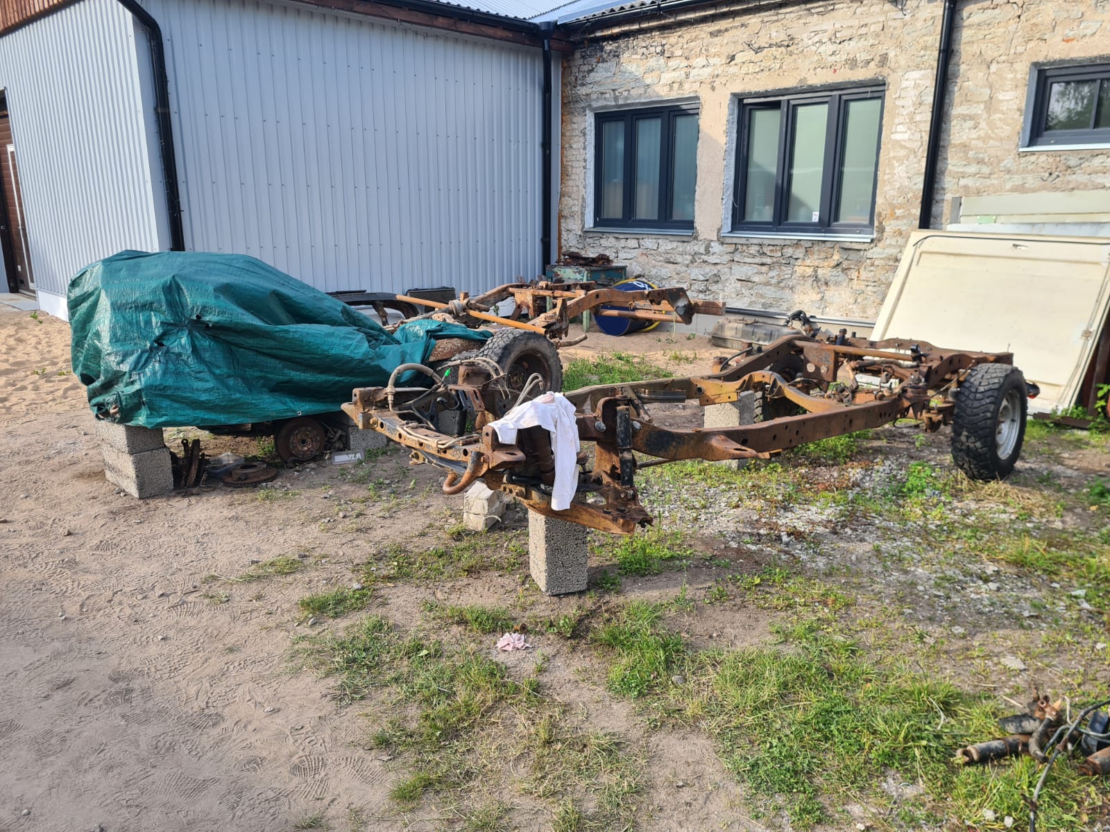

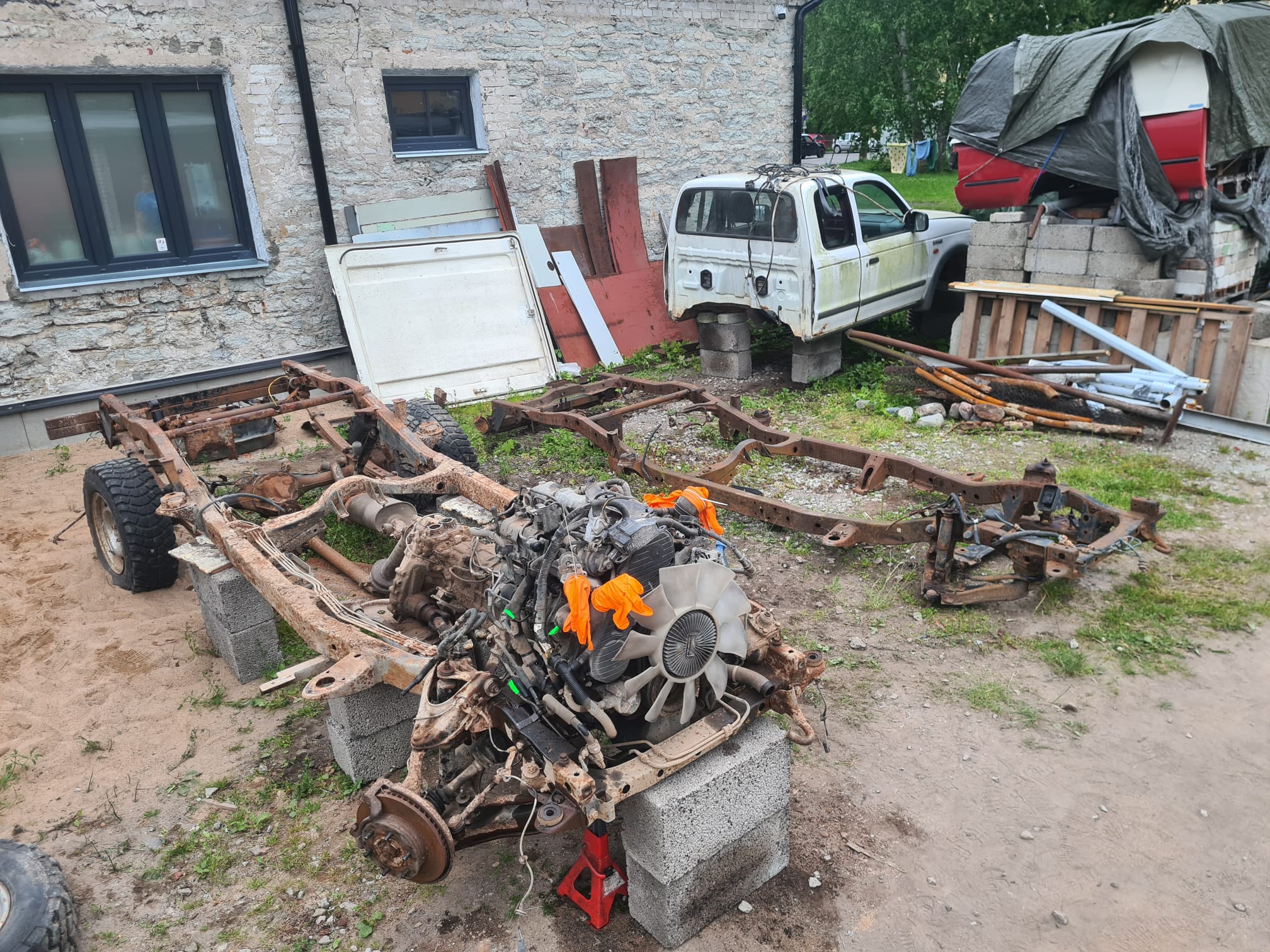

Täna tegime lühema tööpäeva. Vana raami küljest lahkus üks pool esisillast ja uue raami külge oma kohale sai tagasild. Igasugust nipet-näpet nokkimist on seal muidugi maa ja ilm.

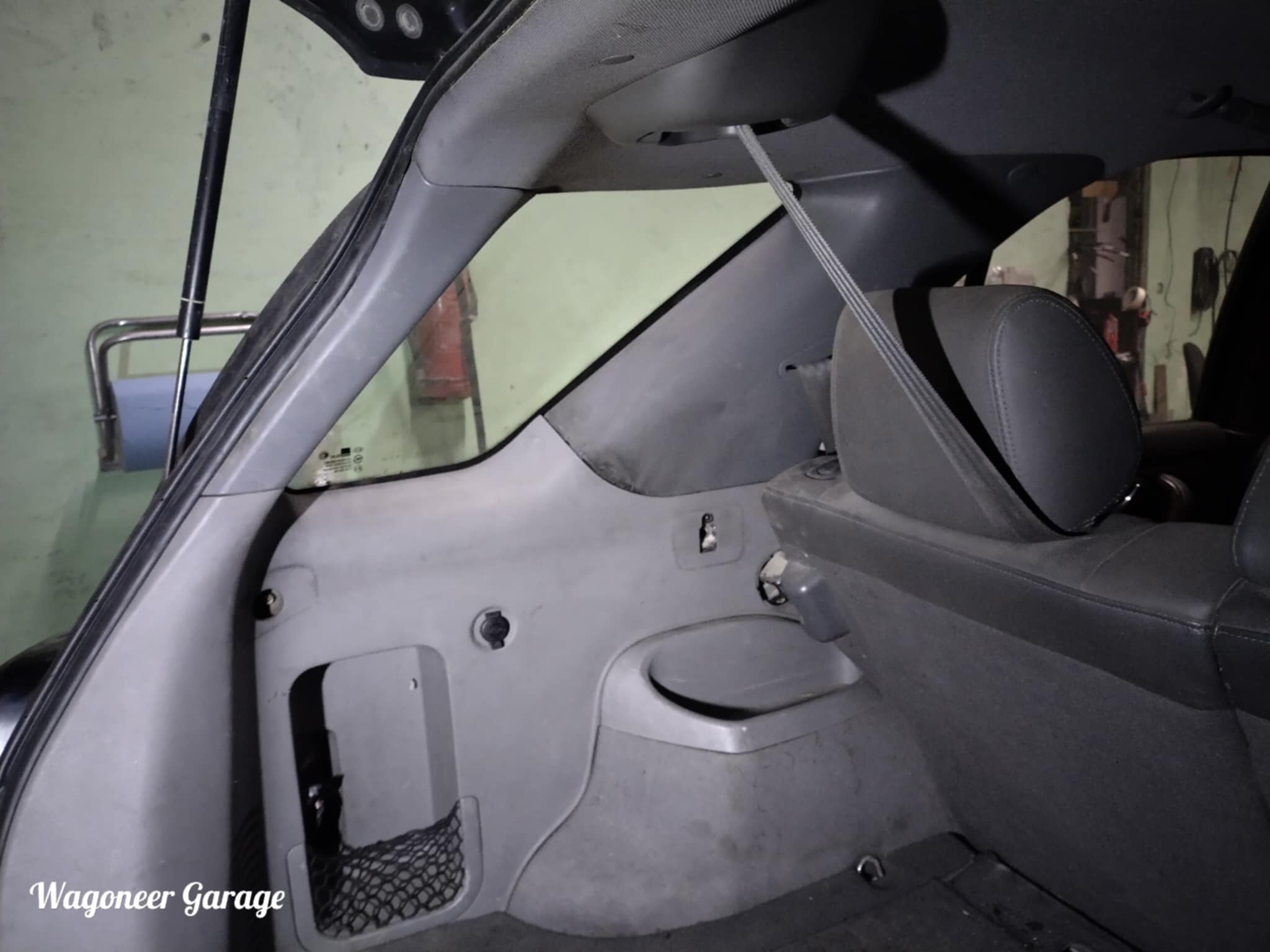

Küljepolster sai ka sisse ning nüüd peab mingi suuremat sorti pesu tegema autos. Laiendeid ei saanud veel panna kuna isepuurivad kruvid olid otsas  Big Grin

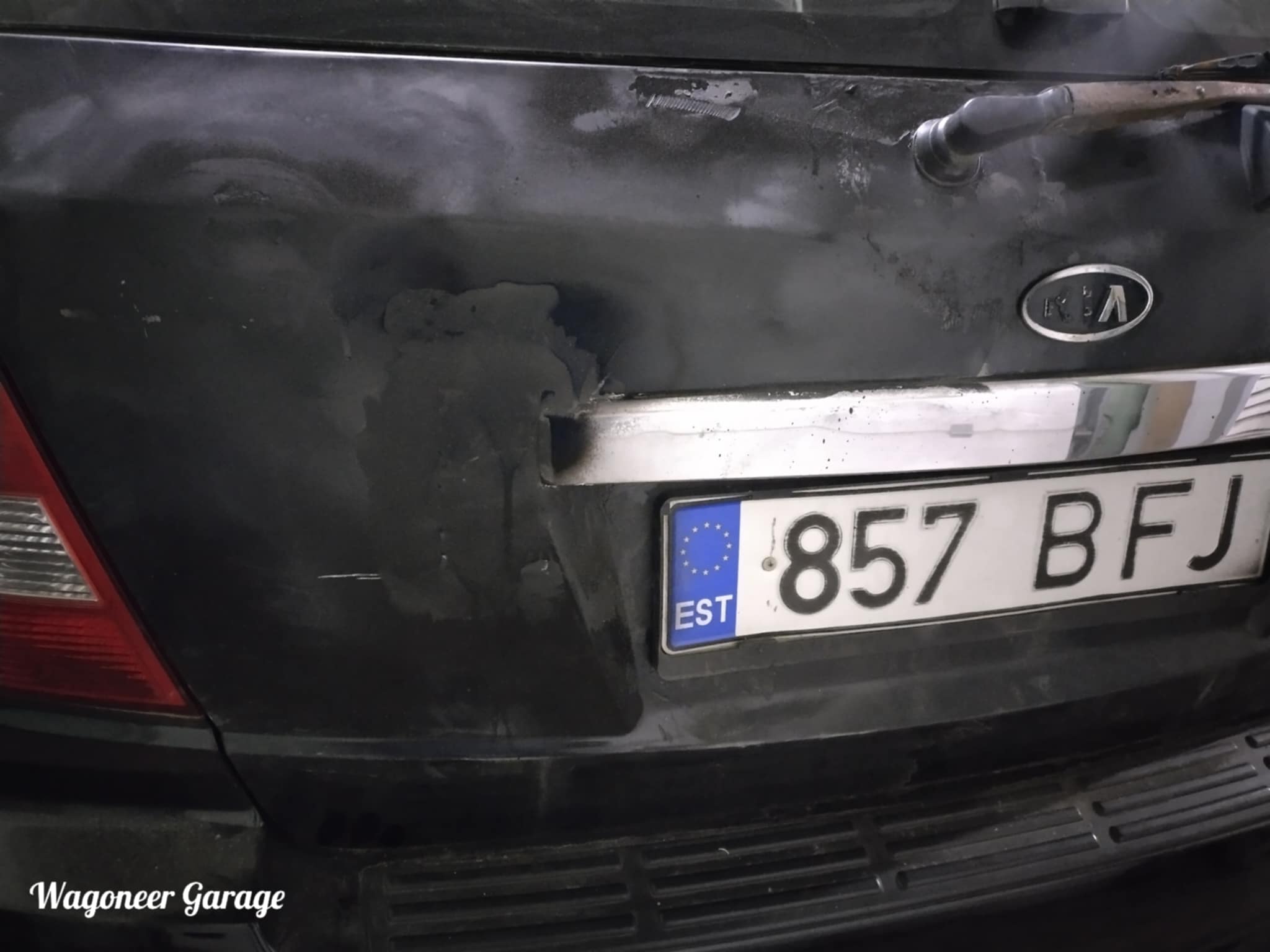

Ahjaa. Tagaluugis olevad augud lappisin ka kinni,sest avastasin,et teise sorondi tagaluuk oli hullem. Ehk varuluuk läheb sinna hoopis.

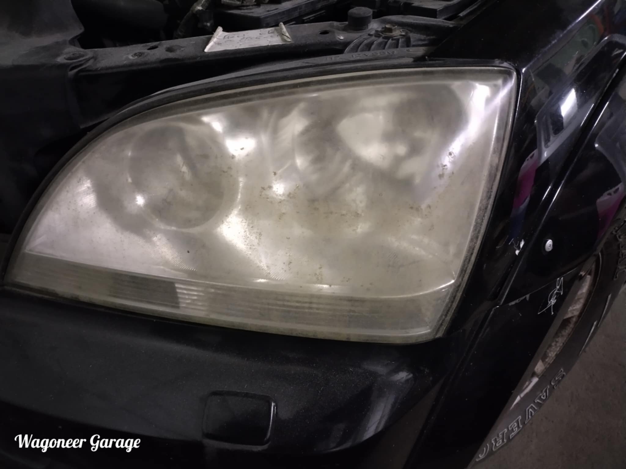

Täna sai õhtul kiirelt korralik kapott peale pandud ja seekord lasin ka esituled kettaga üle,sest need olid ikka liiga rohelised juba.

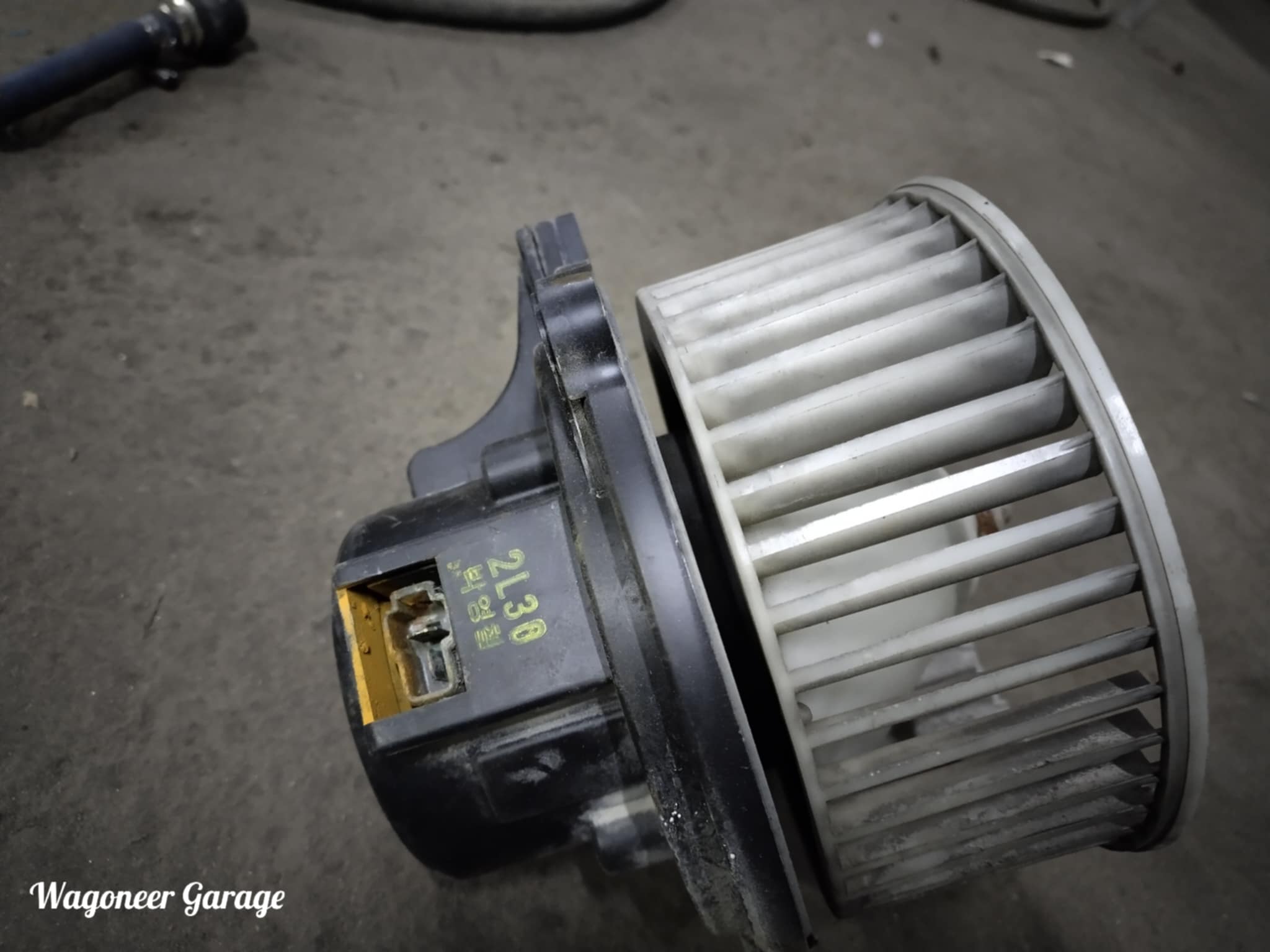

Salongiventika sain ka korda. Läbi oli kärsanud see ventika kontroller ja ventika mootor oli ka täitsa kinni(pildil nähtav kollane osa ventika pistiku juures on roostevesi Smile .  Riiulites tuhlates leidsin mingi ventika mis natuke modifitseerides sobis enamvähem etteantud avausse. Samuti sai ennetavalt tellitud ära see kontroller riiulisse mis nüüd kasutusse läks.

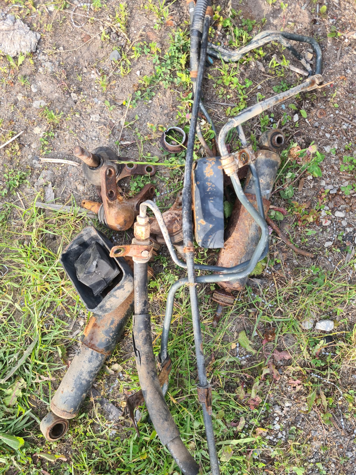

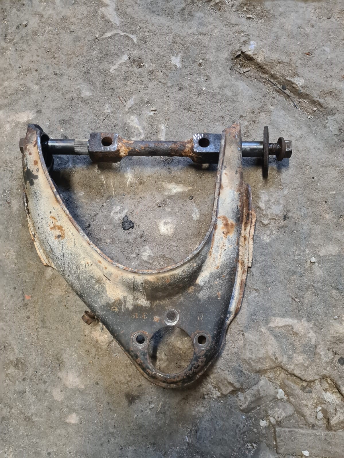

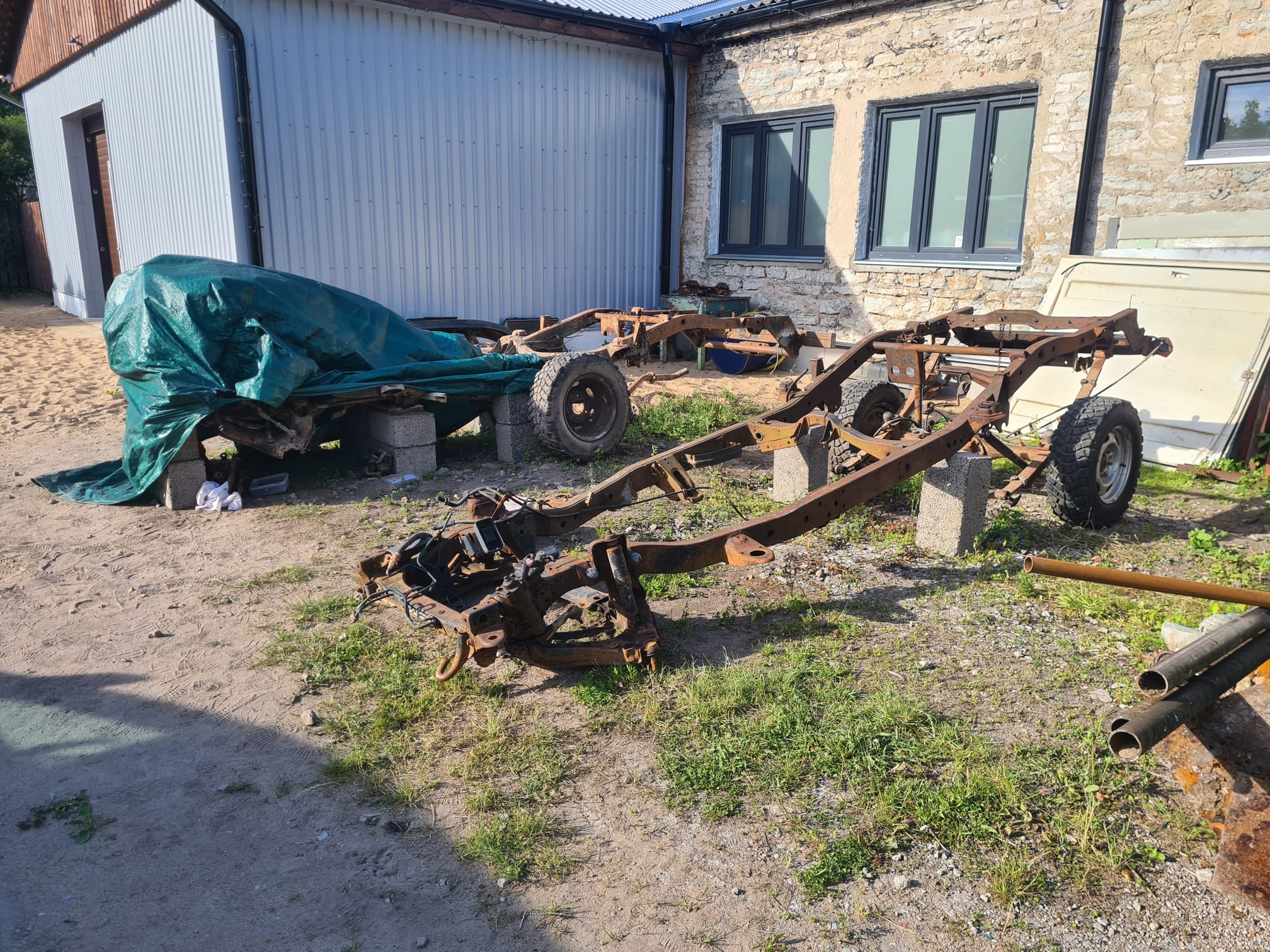

Uus raam sai enamvähem puhtaks roogitud. Vanalt sai vasak esisilla osa maha, amordid, torsioonid ja osaliselt torustik ümber tõstetud. Neid juppe mida vahetada ikka koguneb, sest suurem osa šarniire ja kummidetaile tunduvad käes veeretades sellised, et pigem ei paneks tagasi. Mõni tuleb ikka eriti raskelt lahti. Näiteks ülemise õõtsa pukse eemaldasime Muxiga vast tund aega enne kui juppidena kätte saime.

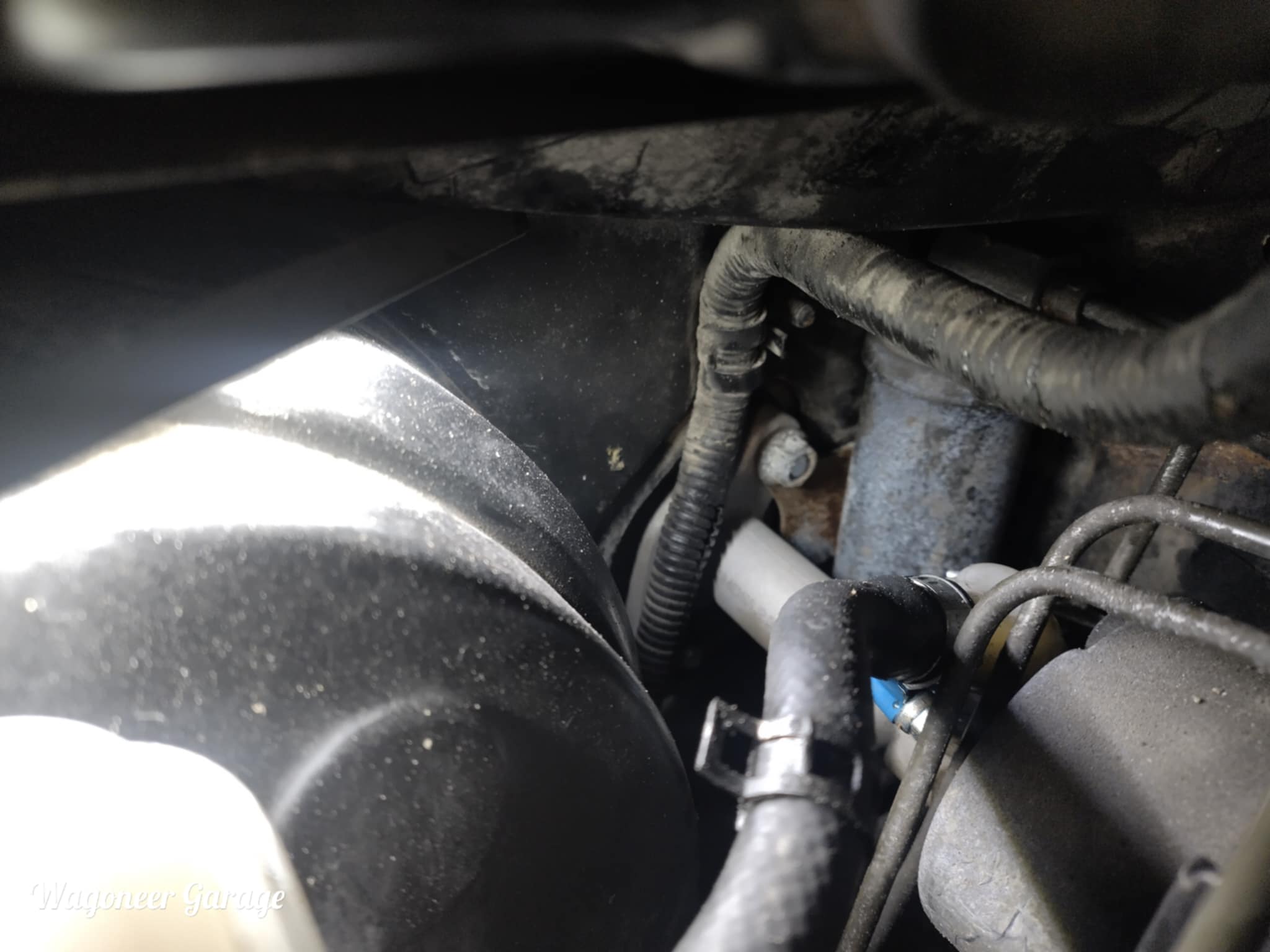

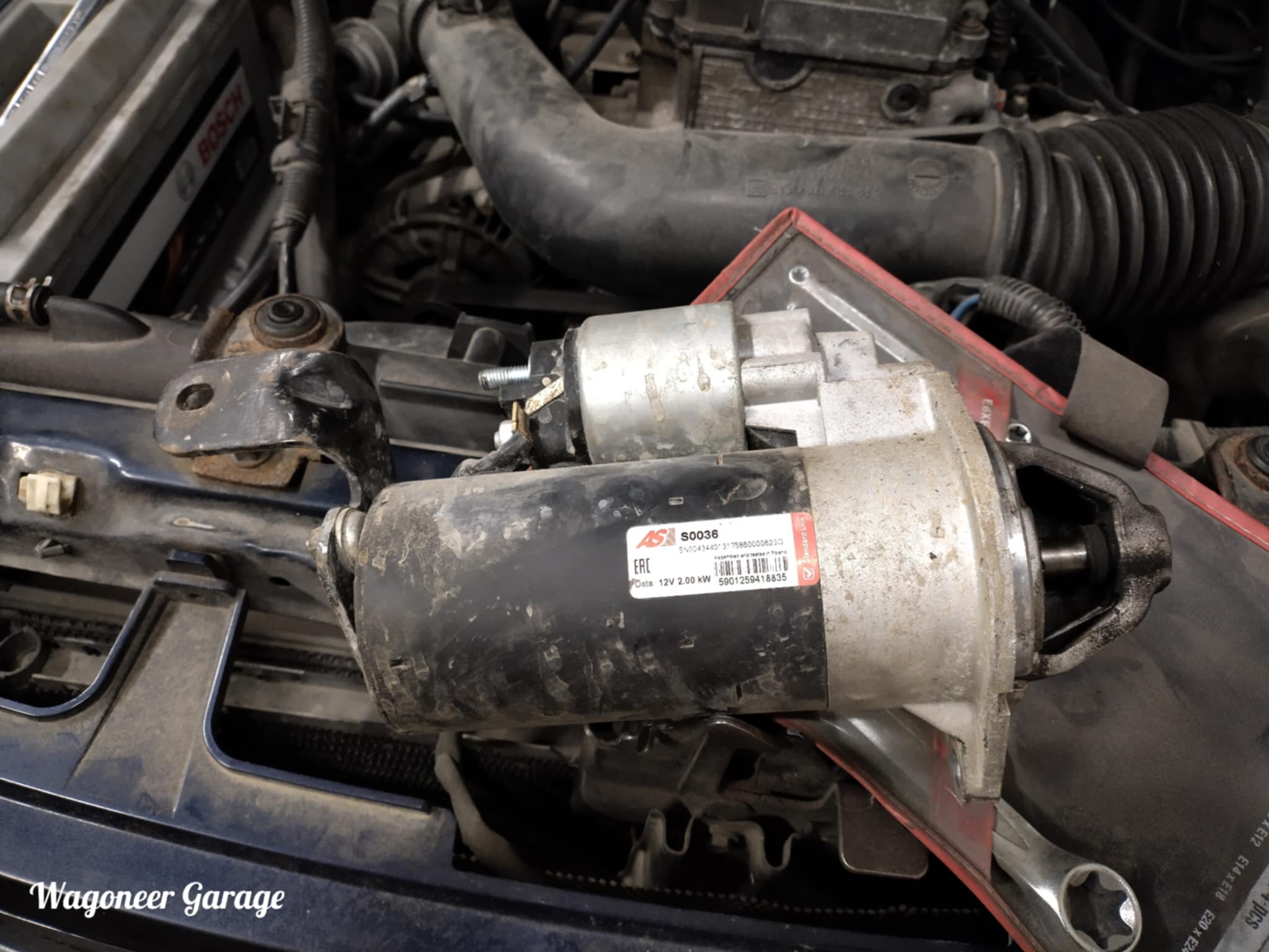

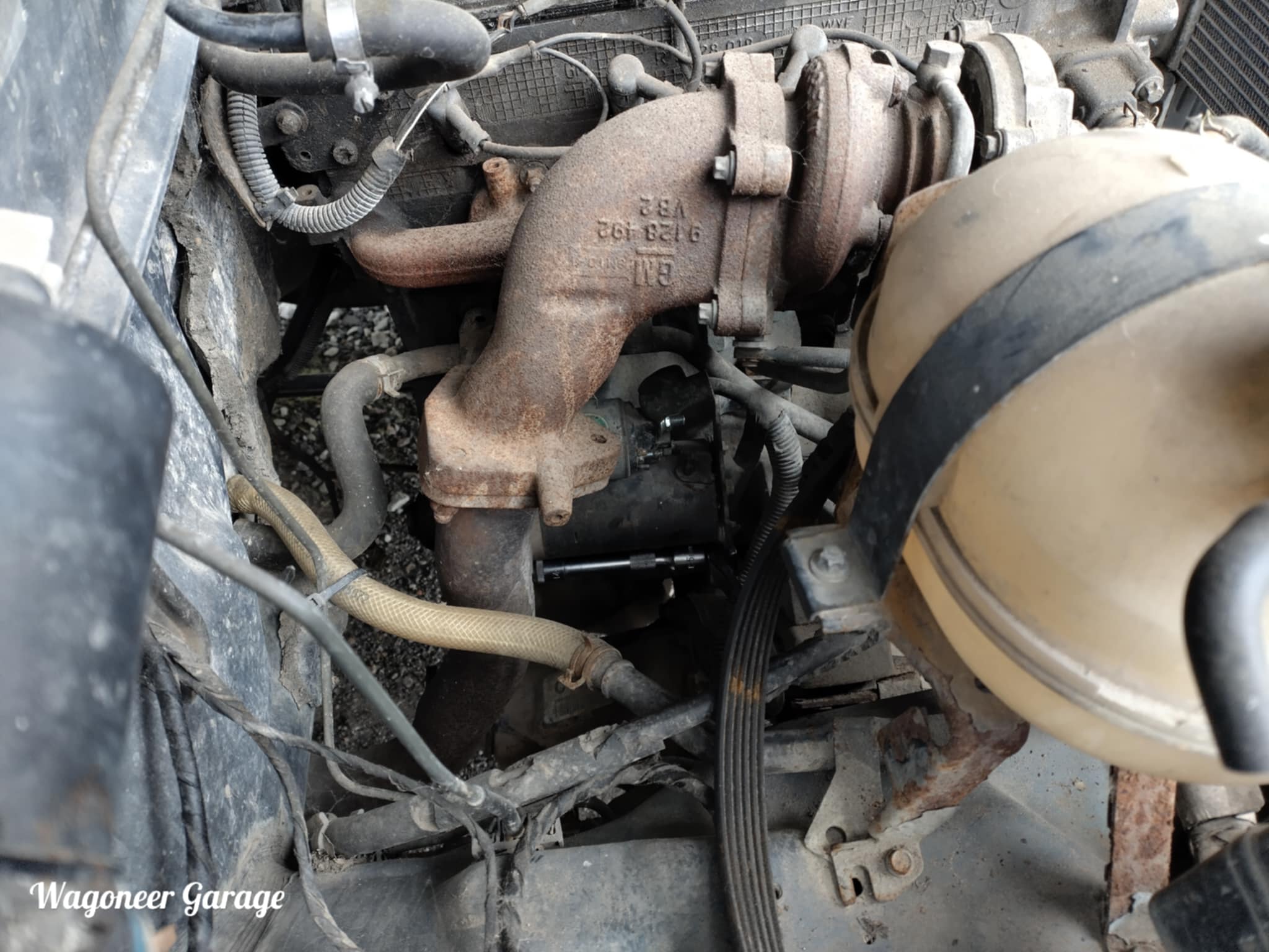

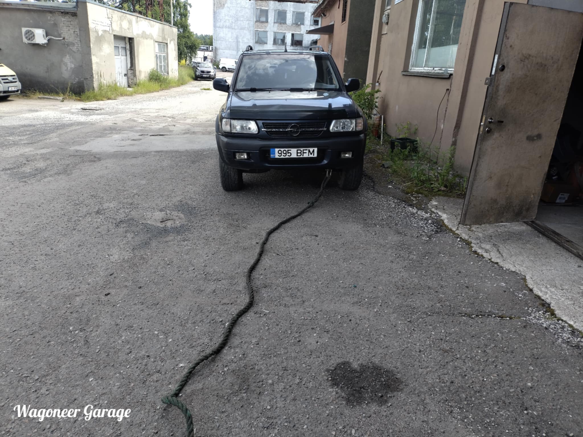

Paar päeva tagasi oli vaja liigutada Fronterat hoovis. Selgus kurb tõsiasi,et starter lõpetas töö. Soront tõmbas eile kenasti Frontera käima ja saigi sõita ümber maja tõstukile.
Vihmahoogude vahel sai hoovis olevalt doonorilt starter maha krutitud ja garaazis teisele peale pandud. Doonoril tundus olevat päris uus vahetusfondi starter. Kindlasti oleks õigem olnud lasta remontida originaal ära,aga laiskus sai võitu ja peale ta läks.
