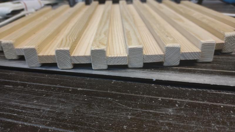

(19-09-2025, 00:13 AM)alfredo Kirjutas: Mahlapressi restiteema lõpetuseks paar pilti.
Kui mõnel õhtul veel aega on, meisterdan ülejäänud atribuutika valmis, valmistamise põhimõte on arusaadav ja shabloon ka ees. Materjaliks võtsin lihtsalt kättesaadava ja töödeldava männipuu. Paar tundi aasta jooksul sihtotstarbelist kasutamist elab ta loodetavasti üle.
Täname siinkohal loomulikult kõiki kaasamõtisklejaid, arutelust koorus nii mõnigi mõtteidu.
Pole just parim valik. Ajal, mil puit oli koduses majapidamises rohkemal määral kasutusel, siis välditi männi kokkupuudet toiduainetega. Liha soolamise ja kapsa hapendamise tünnid olid kuusepuidust. Väiksemad pudinad kasest, pärnast. Mänd annab toidule kõrvalmaitse - mõru tõrvamaitse.

Tõenäoliselt annab mänd kõrvalmaitset pikaajalisel hoidmisel. Korraks mahl sealt üle voolab, siis pole probleemi.

Peeter2 mõte oli ju siiski, et kõrvalmaitse vms tekib pikaajalisel kokkupuutel, mis pole mahla pressimisel teema - pole sel männil antud rakenduses häda kedagi.
Muidugi jah - eelnevalt põlgas alfredo keevisvõrgu ära rooste pärast. Kas annab rohkem lisaaineid männipuu või teras - ega vist vahet pole. Kuigi juturobot arvab, et õunamahlaga roostest fosfaati vms ei saa, siis mu praktikas toimib õunamahl siiski roostemuunduriga sarnaselt: rooste reageerib happega ja pinnale tekib passiivne kiht. Ma olen kottidesse villimise nn krinkavinka-abivahendid lõiganud garaažis leiduvast külmvaltsplekist ja need on kattunud passiivse kihiga.
Alfredo valitud tee peaks hästi toimima - pole tervikplaat ja ei karda purunemist ning kuigi liistud on jämedad ja kook paneb ilmselt seetõttu renni enda kinni, siis nöör lubab pulkadel mängida ja sellest tekivad pisemad sooned, mis teevad töö ära.

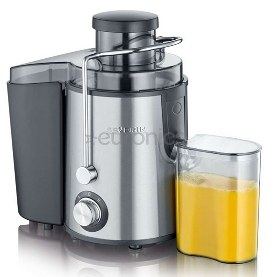

Mida staažikad mahlapressijad arvavad tänapäevastest mahlapressidest, mille filter on koonusekujuline ja seetõttu viskab õunapuru üle serva eraldi nõusse samal ajal, kui mahl läheb läbi filtri ja jookseb tilast välja?
midagi seliist nagu pildil. Maksavad alates 50 raha.
Kui nüüd see
mahlapress või mitu sellist kohendada nii, et õunapuru ja mahla jaoks on vähe suuremad ämbrid, kuidas sellise koosluse jõudlus, kvaliteet või kvantiteet erineb traditsioonilisest kodumajapidamise õunamahla eraldi purustamisest ja kaltsu sees mahla välja pressimisest?

Pilti vaadates jääb sellest mahlapressist selline mulje , et see konkreetne seade on mõeldud "kõvadest" viljadest mahla tegemiseks , näiteks õunad , porgandid , peet jne , sidruni ja apelsiniga vist ei tule toime .
Siis veel et jääkide kogumise pott vajab sagedasti tühjendamist , seega ühe liitri mahla pressimiseks , suurt kogust õunu mahlaks teha saab , kuid vaeva saab palju olema .

Nende jäätmeanumatega presside peamine häda on selles, et kogu mahla kättesaamiseks tuleb purustatud massi veidi aega tsentrifuugida. Neil aga läheb jäätmeanumasse suht märg jääde kus mahl osaliselt veel sees. Meil peres on alles veel vanemate pulmakingiks saadud tsentrifuugpress, mida tuli perioodiliselt puhastada - selle jääde oli täiesti purukuiv ja mahla kättesaamine oli efektiivne. Samas see masina seiskamine ja puhastamine aeglustas mahlategemise protsessi. Kogemused on ka miski vene imega, mida sai pressimise ajal puhastada - vastav hoob oli küljes, mis jäägid sõela küljest lahti lükkas ning väljaviskajasse suunas. Reaalselt töötas asi aga nii, et hoova tõmbamisel olid kõik see mees paari meetri raadiuses silmini õunalöga täis.

Selle 50 raha ja üles nikerdise iseloomustamiseks on isegi meie keeleruumis olemas päris mitu neljatähelist sõna. Sõber ostis sellise. Üksik inimene, mis sa seal õhtul muud teedki, kui koorid oma porgandeid ja pärast pesed seda komplekti tunnikese, et kõik seibid ja vidinad ilusti laiali laotada, ära kuivatada, hambaharjaga poleerida, karpi tagasi asetada ja pärast klaasi mahla joomist tuhvlid jalast võtta, tutiga öömüts pähe ja seejärel magama minna.
Ehk ühe pisikese putsukarva jagu sisaldas eelnev tõdemus ka rahvaluule elemente, aga üks kord kogu protsessi pealt näinuna jäi mul täpselt selline mulje, nagu kirja sai : )
