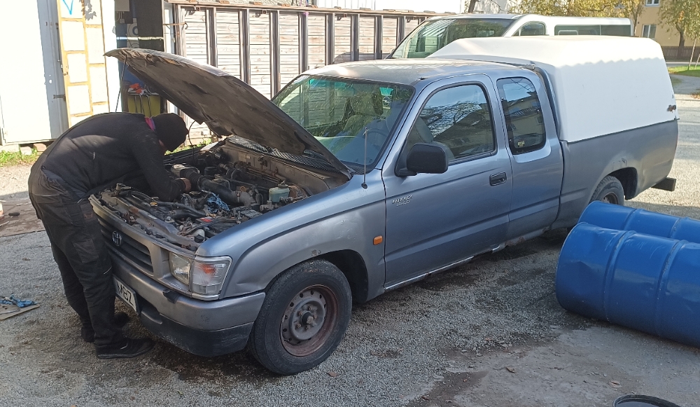

Käisin vahepeal masinat taas vaatamas, panin kapoti liikuma ja vedasin aku laadima, et kui asi vormistatud, saaks masinaga otse meie koopasse iluravile sõita.

Täna vahetas Ksf. Rene01 ära hiluxi kojamehe mootori, tegi ära õlivahetuse ning taastas akude kinnitused.
Uurisime koos ka aku mittelaadimist - kuigi salongis märgutuli ei põle, ei näita akupinge laadimist. Generaator käis maha ja vaatasime korra ka regulaatori kaane alla.

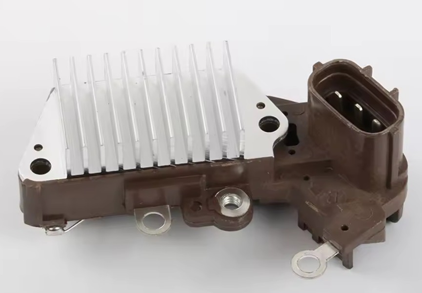

regulaatori panime riiulist teise, tulemus sama - ei lae.
Regulaator selline. Riiulist leitud regulaator on pärit oma varudest, kasutatud. ei saa olla kindel, kas ikka töötab.
Netist leitud ka selline regulaatori pistiku joonis.
Generaatoril proovisin kontroll-lambiga juhtmed üle - süütejuhtmesse tuli võtit keerates + sisse ja märgutule juhe oli mootori töötamise ajal massiga ühendatud.
Kolmanda juhtme otstarvet ei tea.

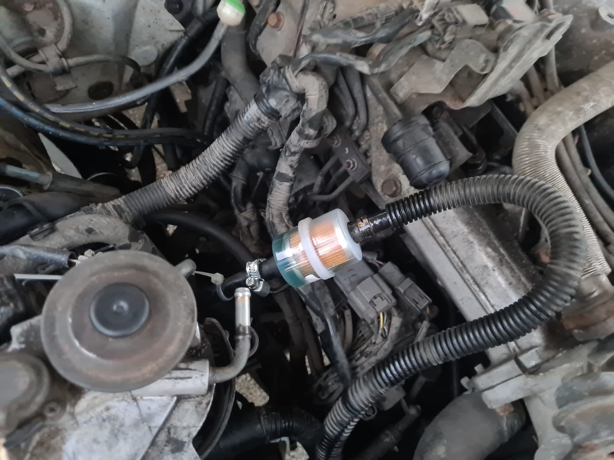

Kuna Rangeri kütus vajub ikka alla ja käivitamiseks tuleb pumbaga esmalt üles tõmmata siis paigaldasin sinna täna prooviks läbijooksufiltri. Sellega välistan käsipumba. Kui ikka alla vajub siis on jama ilmselt kõrgsurvepumbas, sest rohkem midagi peale vooliku selles ahelas enam pole.

Kütus saab siis ka alla, kui torus imepisike auk on. Diisel sealt välja ei tule, aga õhk vaikselt sisse läheb. Või kui auk on kuskil paagi peal vms kohas, kus väike niiske täpp toru peal silma ei torka.
(29-09-2025, 09:09 AM)Mahno Kirjutas:  Kütus saab siis ka alla, kui torus imepisike auk on. Diisel sealt välja ei tule, aga õhk vaikselt sisse läheb. Või kui auk on kuskil paagi peal vms kohas, kus väike niiske täpp toru peal silma ei torka.
Toru on vahetatud uue vooliku vastu eest taha välja, terves pikkuses.
Minu pea ei võta seda, et ka kõrgsurve pump jääb täiesti kuivale ja järgmisel hommikul käivitades ei luba ka enam ning ksf. nastik on peale elektripumbaga kütuse üles tõmbamist õhutanud ka pihustitorusi, et masin käima saada.
Paagi sees on ka veel jupp toru, mis ülevalt alla põhja läheb.
Puhtalt mõte - asenda paak kanistriga. Kanister pane põhimõtteliselt maha või paagi kõrgusele. Kui siis ka alla vajub, siis ei oska ka mina pakkuda muud kui pump.
