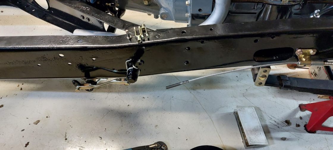

Alustame siis raamist, veermikust ja mootorist. Pilte väga palju pole, nii et peaks ühte postitusse ära mahtuma küll. Raam ei vajanud eriti remonti. Kõige keerulisem oli selle veermiku puhul pidurisüsteemi taastamine, suurem osa detaile tuli jooniste järgi valmistada. Emkal olid nimelt mehaanilised pidurid, samuti puudus roolivõimendi, ehk auto juhtimine käis pea täielikult füüsilist jõudu kasutades ja jõudu oli palju vaja. Mootor oli neljasilindriline, (3,3 liitrit), võimsusega ligi 50 hobujõudu. Mootori värv peaks õige olema, oligi sellist tooni. Mõned pidursüsteemi osad võivad tekitada küsimusi, et kas ikka oli tõesti selline? Aga ikkagi enam-vähem kõik peaks olema vähemasti sarnane sellega, mis ta originaalis oli. Vabandan ette, kui ei saa võimalikele tekkivatele küsimustele kohe vastata, kuna sõidan mõneks ajaks ära.

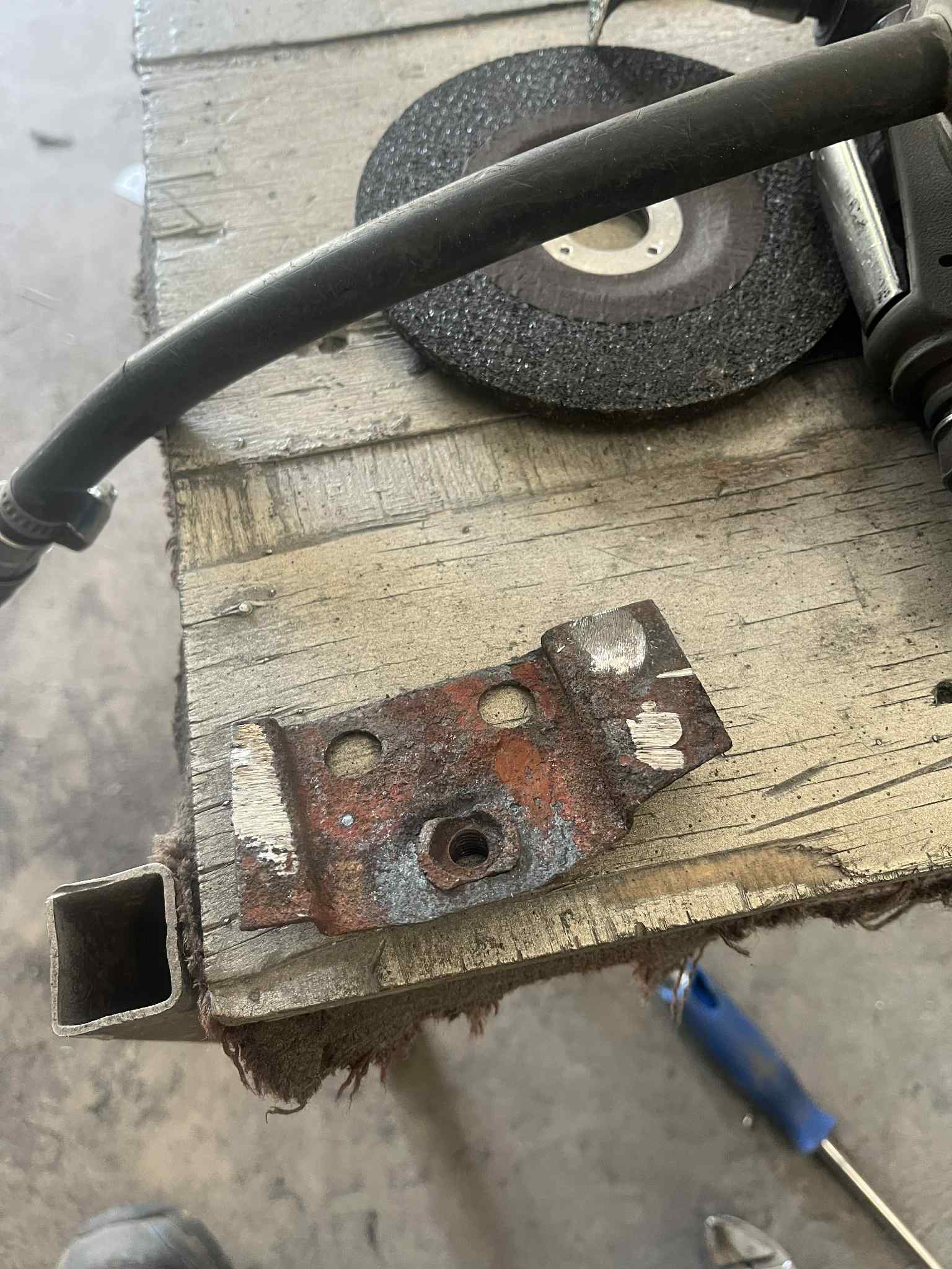

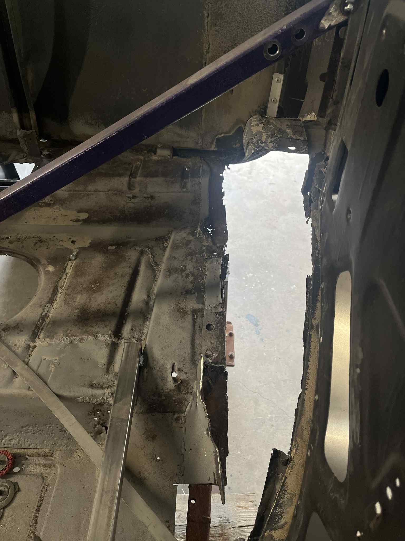

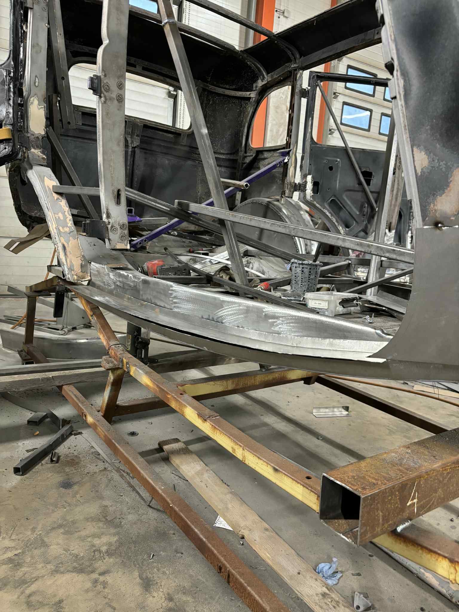

Hakkame siis keretöödega pihta. Peale liivapritsi ei tundunudki alguses pilt nii hull, põrandas olid mõned augud, muidu tundus korralik olevat. Aga välimus võib vahel petlik olla, küljekarbid ja uksepostid olid seestpoolt mädad, eelmised taastajad nendele piirkondadele erilist tähelepanu ei pööranud ja tehases ka ilmselt mingit roostekaitset sinna ei pandud.
Vasakpoolse tagaukse alumine osa vajas plekkide vahetamist. Fotodelt on näha, kuidas ca. 3-4 cm vett oli ajaga korduvalt ukse alumisse osasse kogunenud ja oma töö ära teinud ehk korralikult roostet tekitanud.

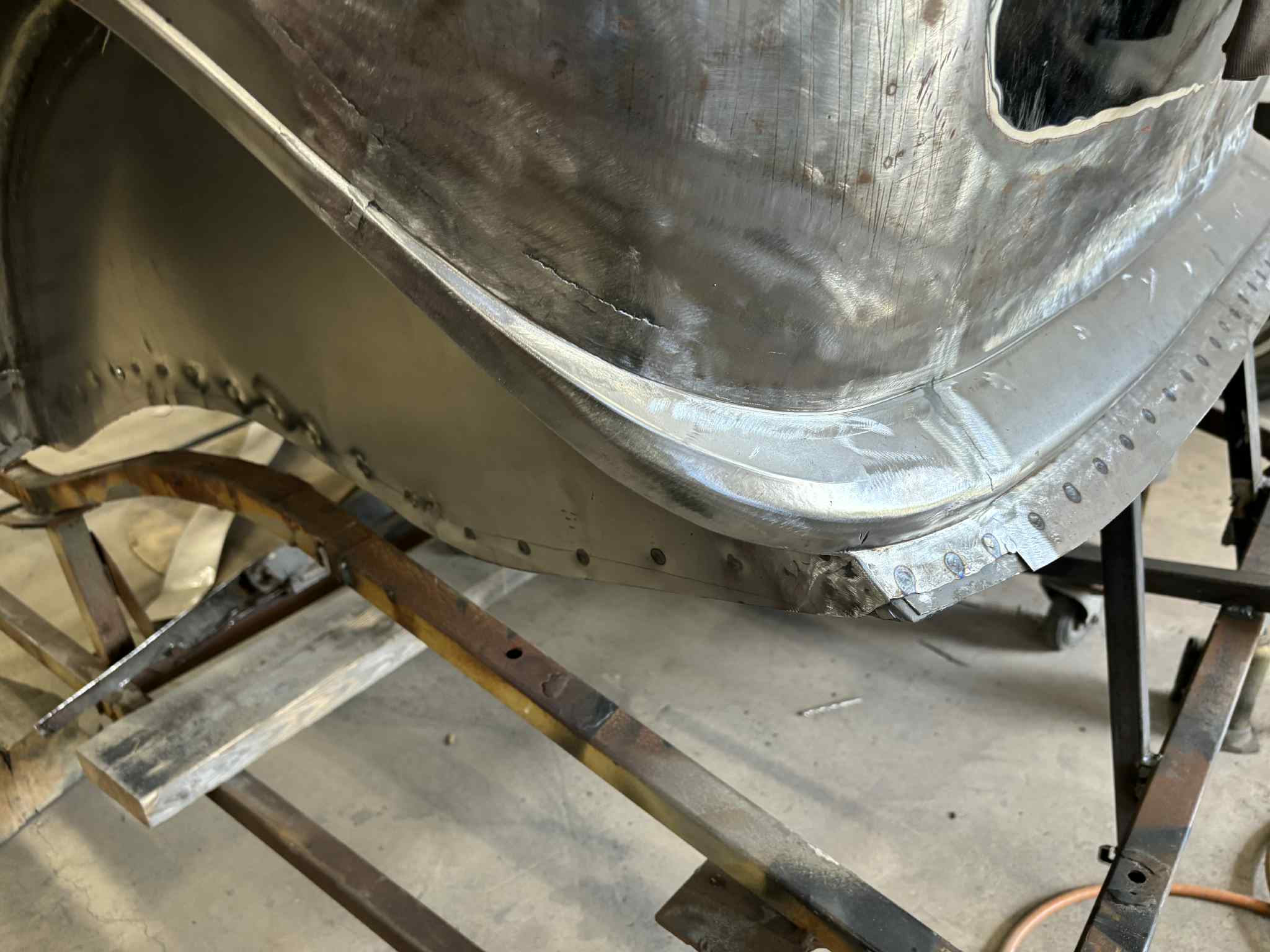

Tagumise rattakoopa plekid tuli samuti välja vahetada.

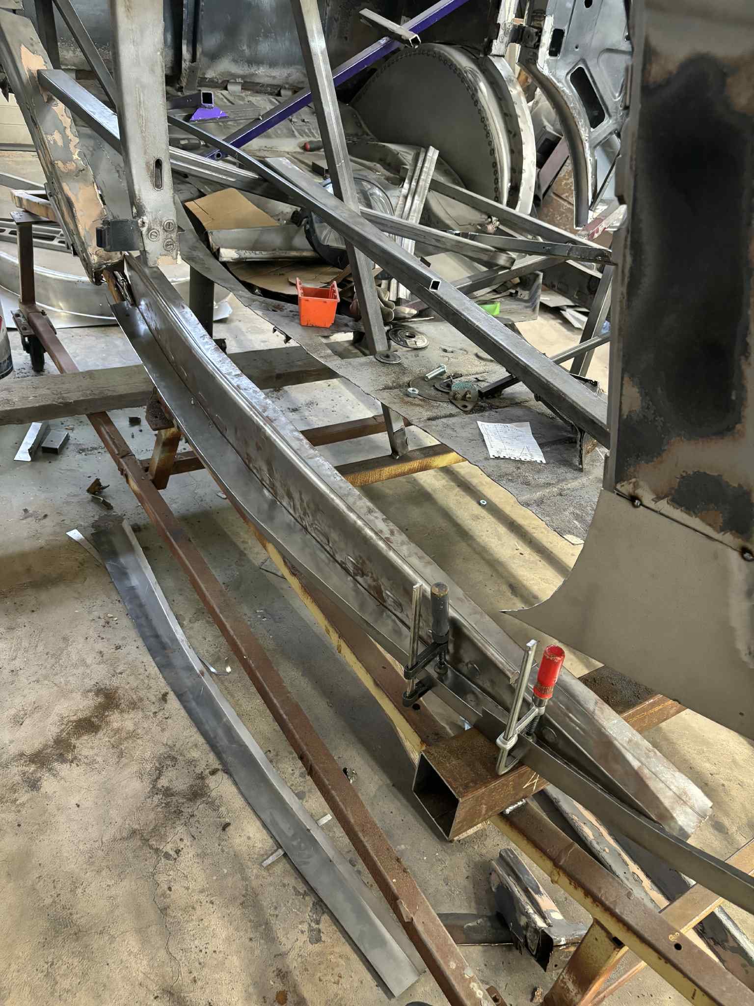

Sai alustatud parema poole küljekarbi tegemist.
Väga ilus plekitöö! Kõva närvi ja paistes rahakotti!

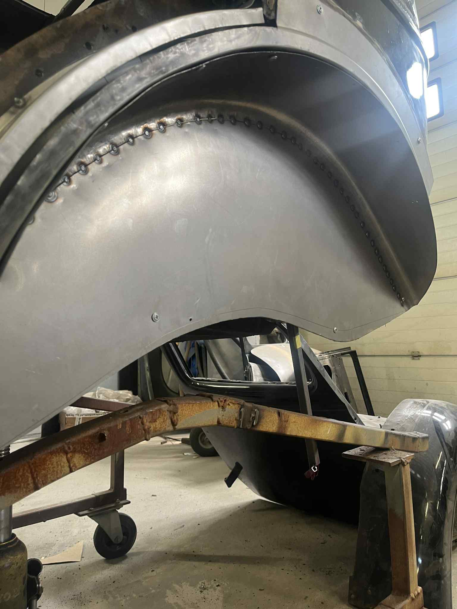

Nüüd siis parempoolne rattakoobas ja tagaosa alustamine. Pildid on küll natuke segamini, aga loodetavasti on piisavalt arusaadav.
