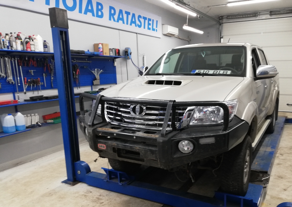

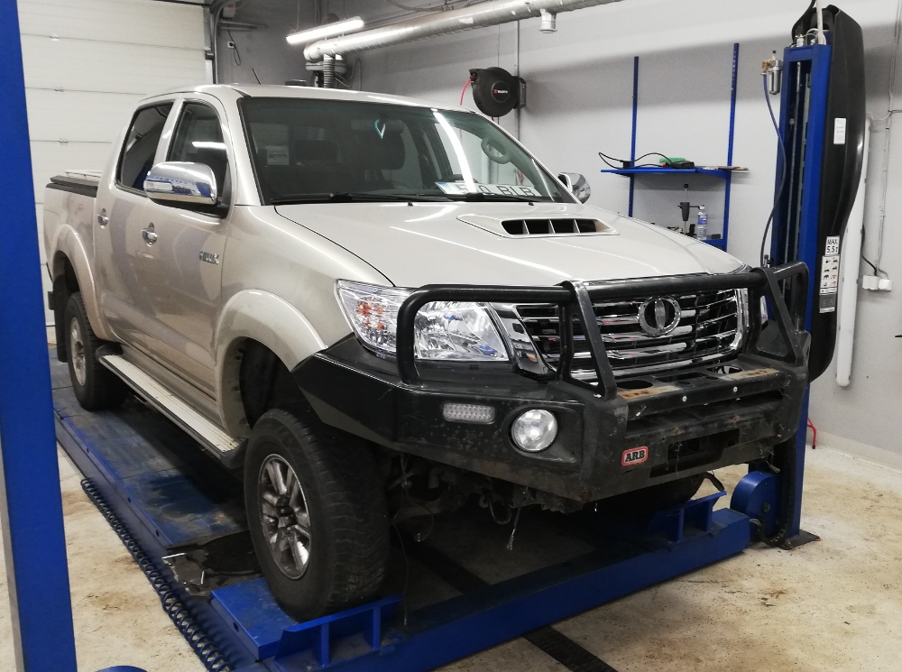

Uudiselt teise Toyota rindelt, Hitehist - rauast stange proovilask näeb kaugelt juba välja nii nagu peab. Töö jätkub selle nimel, et ka lähedalt kannataks kriitikat.
Hitehist kena töö nagu alati neil. Remondiga toetavad või läheb tunnihinna alusel?

Hitechis on üks tubli tegelane, kes nii nagu meiegi teeb asju omast vabast ajast ja tahtest. Hinnakirja järgi ei oleks me sellist tööd saanud ühestki ettevõttest tellida.

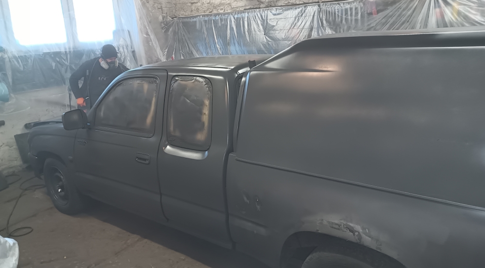

Ranger sai eile värvieelse karestuse ja loputuse, Hiace karter sai puhtamaks, et selgitada välja lekke põhjus.

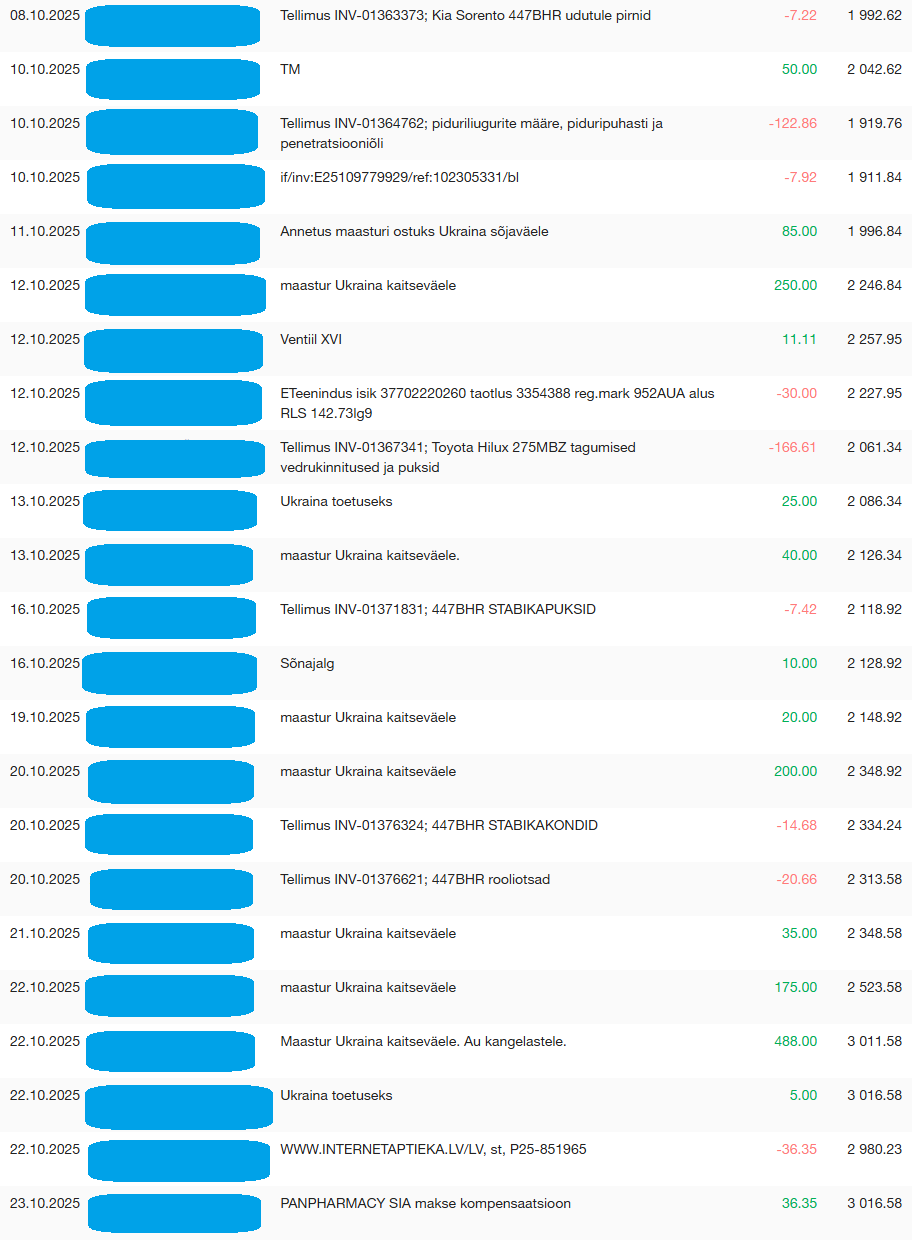

Väikse hilinemisega panen siia ka Põhja-Tallinna abiüksuse oktoobri kontoväljavõtte
EE387700771008885941
MTÜ Toeta Ukrainat
Suured tänusõnad toetajatele!

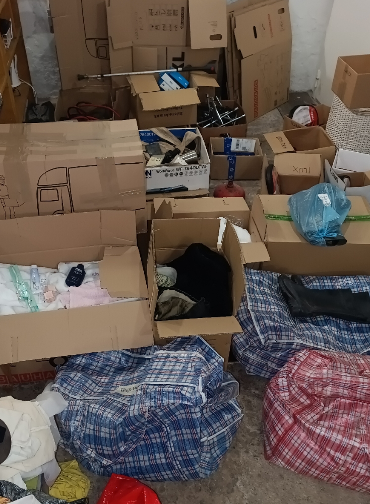

Pakkimine humanitaarabi ja varustuse sektsioonis käib
