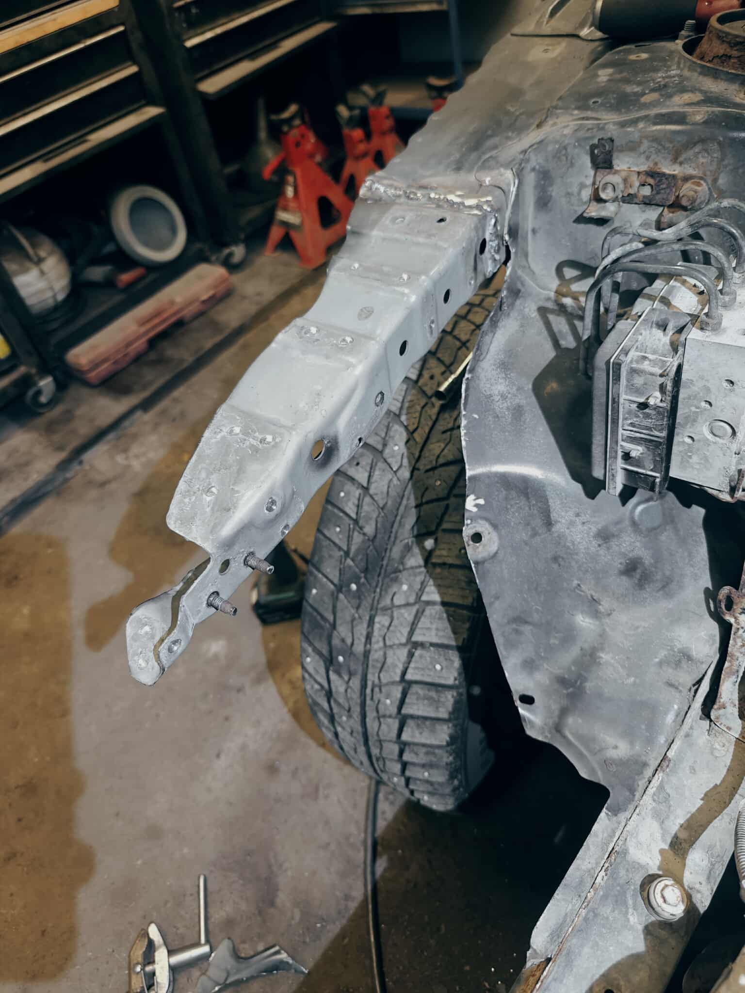

Ise võtsin julguse kokku, esmalt panin paari keevitustäpiga külge lanseka otsa ja kontrollisin taas, kas ninaraam ka sobib. Sobis ja keevitasin tüki kõvasti külge.
Järgmiseks lõikasin erinevaid tehaseavasid orientiiriks võttes auto küljest maha sisemise rattakoopa kortsus osa. Ülemisel pildil ka lõige juba näha. Aukudes olid märkimise ajal laiade seibidega poldid, mille järgi lõikejoon sai aukudest eemale, et lihtsam keevitada.
Samade aukude järgi lõikasin doonorilt rüüstatud pleki parajaks. Üllatuslikult saadud tükk isegi sobis ja võis piinarikast jaapani pleki kokkuõmblemist harjutada.
Õmblus sai tüse ja siin tegin taastamiskvaliteedis olulise järeleandmise ning loobusin üleliigse mahakäiamisest. Möglasin paksult krunti peale ja lohutasin ennast, et kuritegu jääb õhufiltri kopsiku varju.
Järgmiseks riputasin taaskord ninaraami ("prillid"?) oma kohale. Lansekate ja tiibade vahele käivad subrikul vahetükid-kõrgendused kolme poldiga. Kaks  polti läheb lansekasse, kolmas ninaraami keevismutrisse. Nende poltidega sättisin prillid paika, fikseerisin lukktangidega ja keevitasin lahtipuuritud punktid kinni tagasi.
Kuna keevitustöö tundus lõpetatud, riputas Linnuke mu kätetööle kohe ka esitiivad külge. Natuke kapoti suhte lääpas tundus, aga pisut nügimist ja muljumist ja kaugelt vaadates paistis üsna hea.

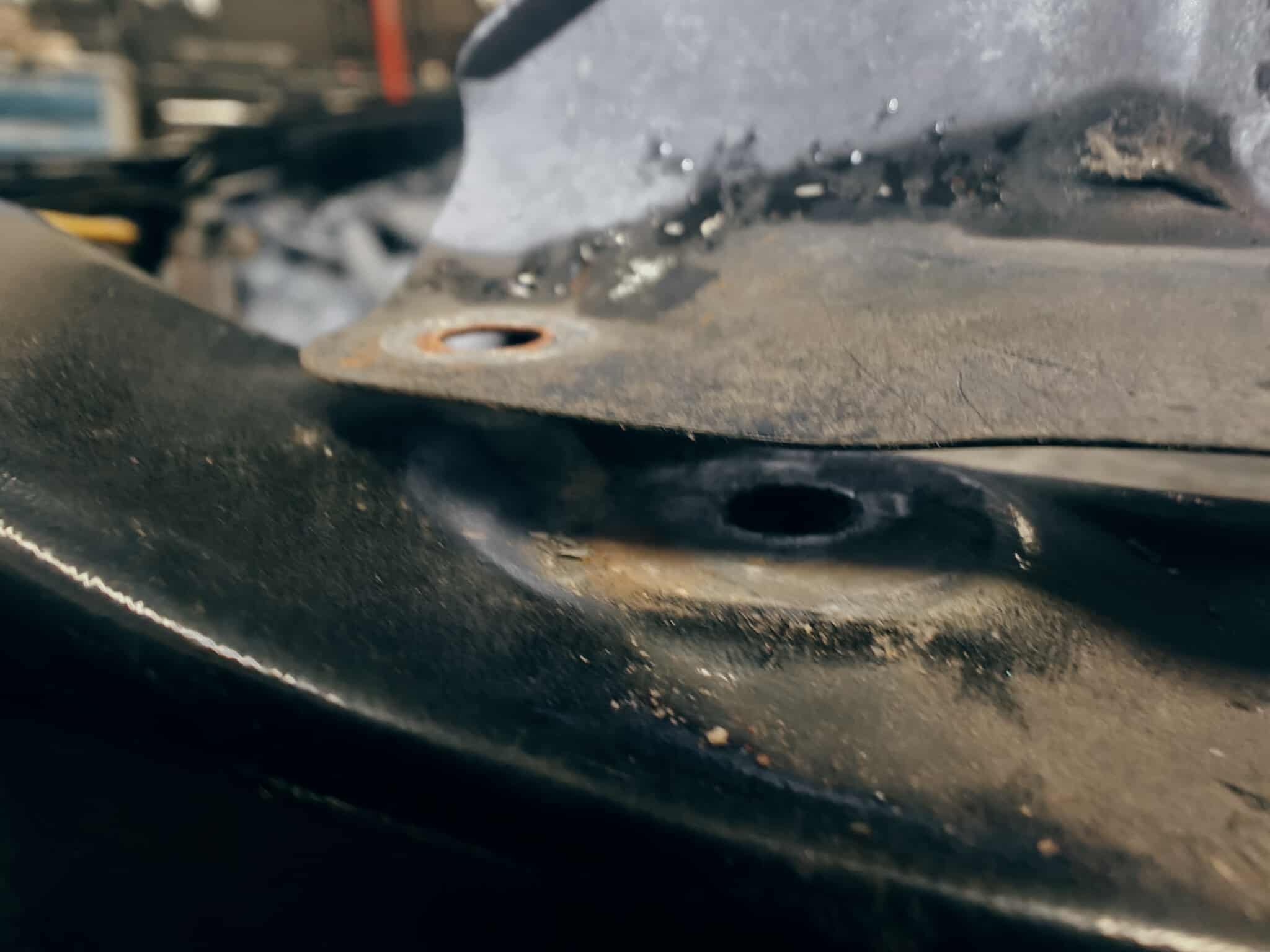

Slaid üks: pealtnäha täiesti korralik detail kolme poldiga kinni, nagu kord ja kohus.
Slaid kaks: tegelikult ja päriselt korralik detail, mis on kahe poldiga lanseka küljes kinni. Prilli poldiava on "ühes kohas".
Ütlesin paar krõbedat sõna, puurisin oma keevitused lahti ja punktisin uuesti.
Panin külge õige vahetüki ja õige tiiva. Tuli sobis külge, nagu valatud.

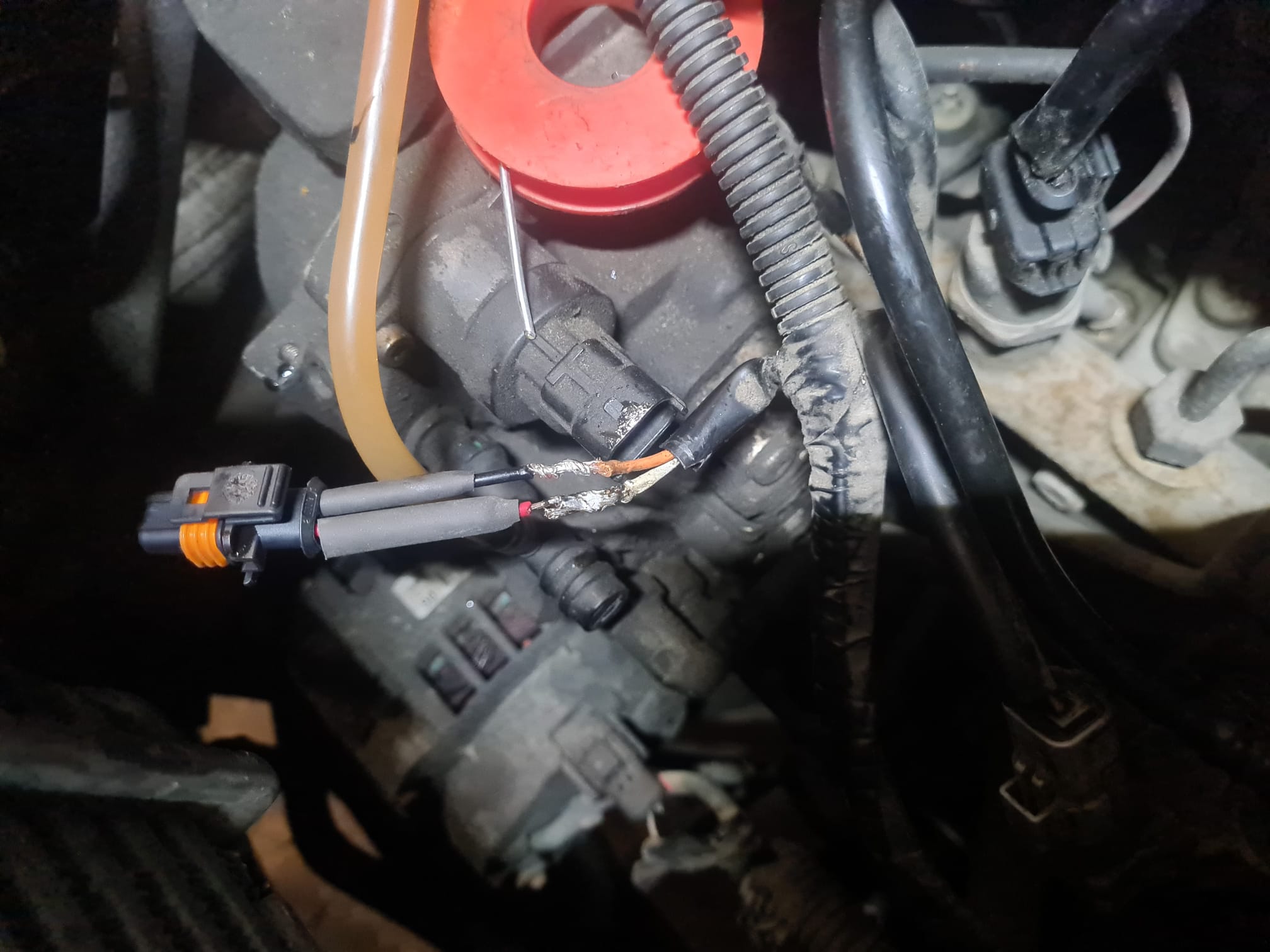

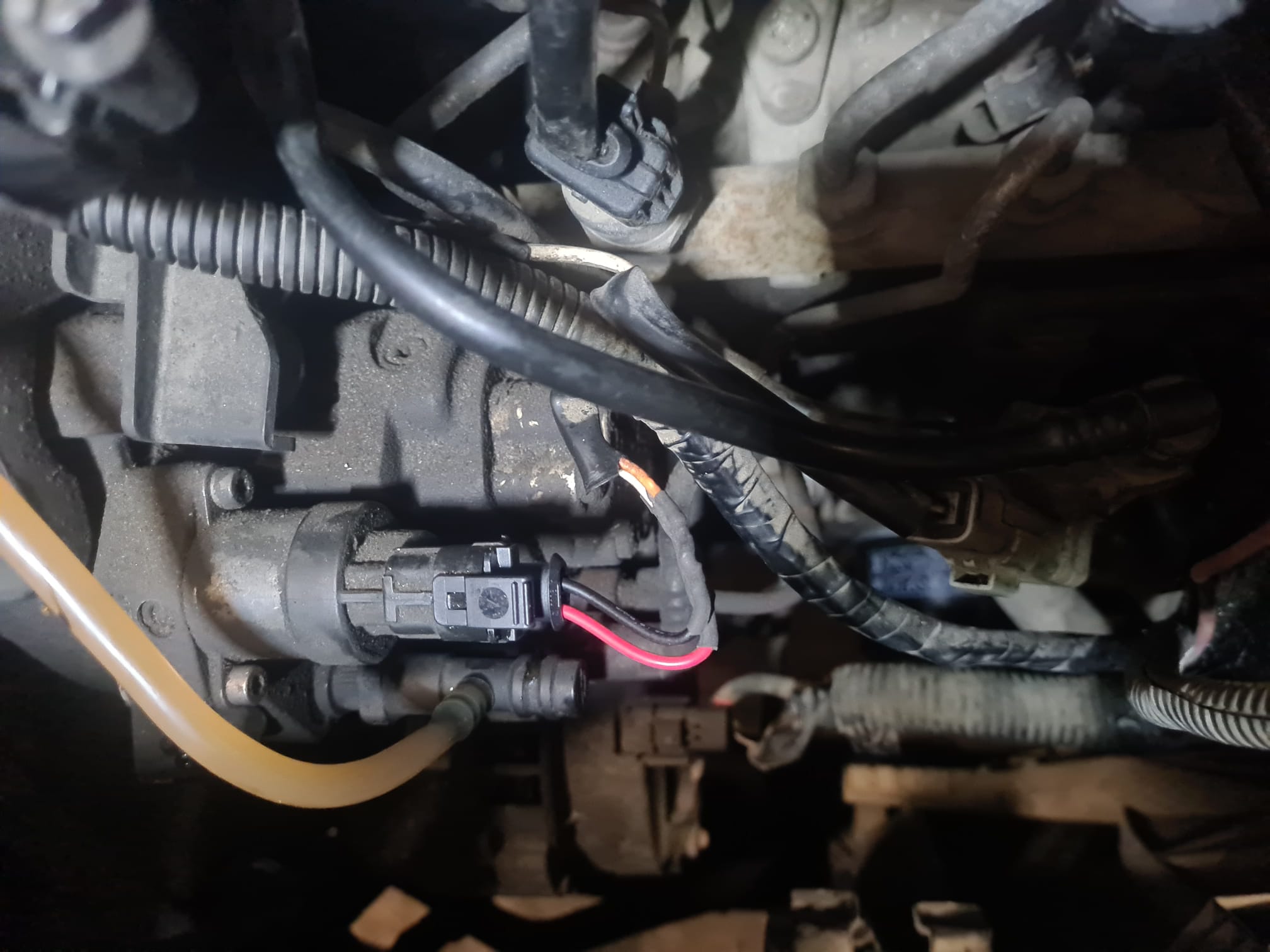

Remontisin ära ühe signaalpasuna katkise juhtme.

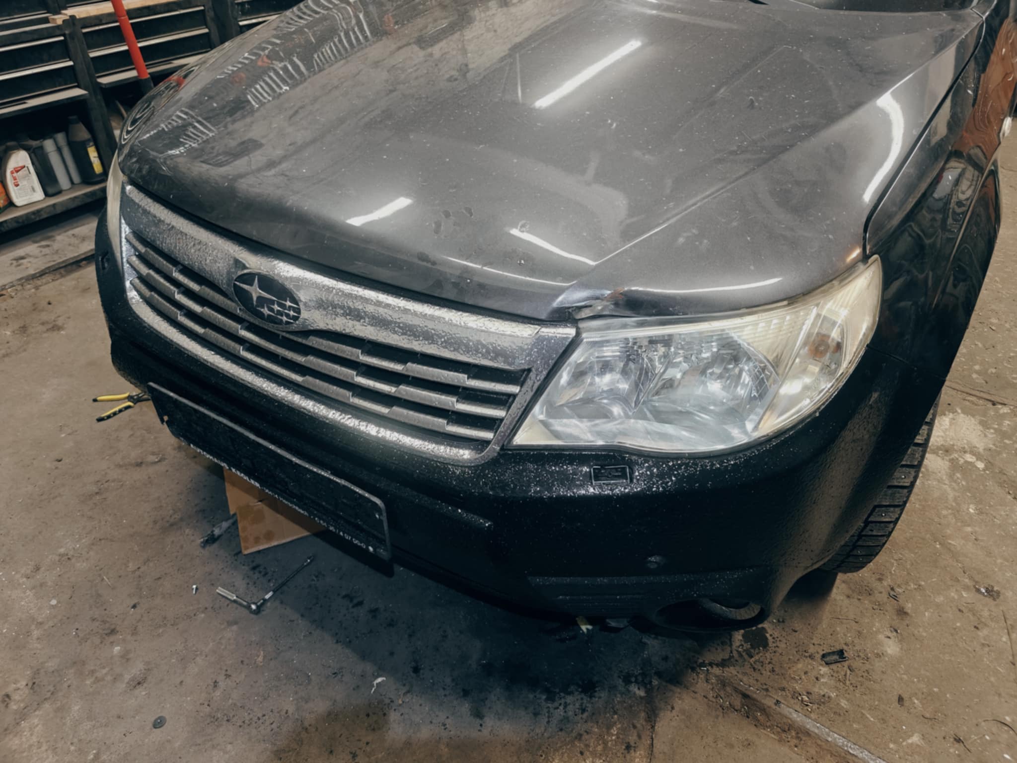

Doonori ja patsiendi juppidest lappasin kokku kaks komplektset tulepesurit ja kruvisin need külge.
Läbi jäävihma tõin õuest tuppa doonori stange (jääga kaetud). Lükkasin selle lahtiselt oma kohale. Istus. Ülaosa tüübliaugud ka klappisid. Alt igaks juhuks veel ei vaadanud Big Grin .
Auto sai auto näo pähe.

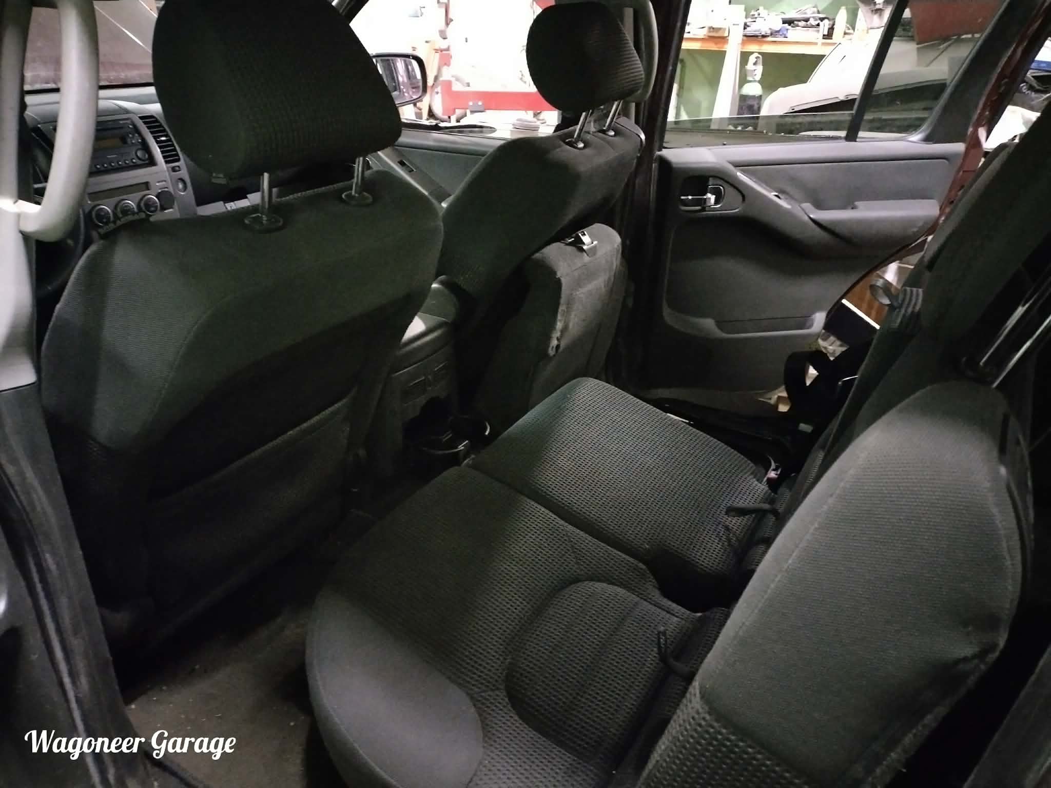

Pathfinderi korrastamine algas justkui valest otsast. Ehk salongi puhastusest. Aga kuna see oli kaetud muljetavaldava hallituskihiga,siis tundus niipidi mõistlikum.
Nii parem.
