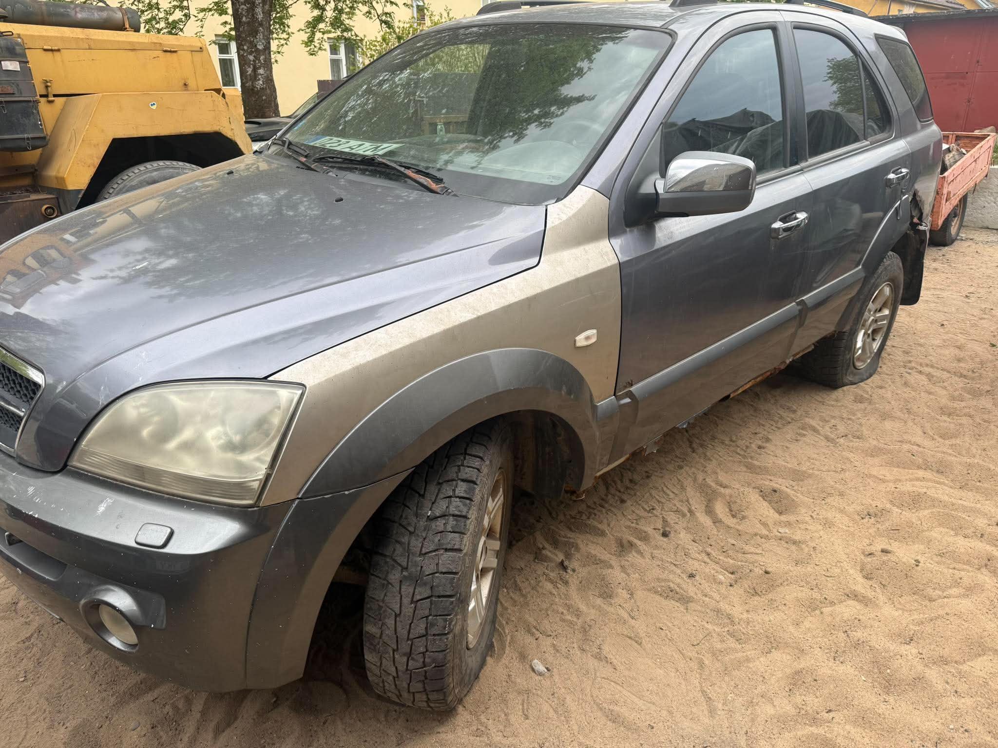

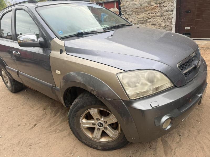

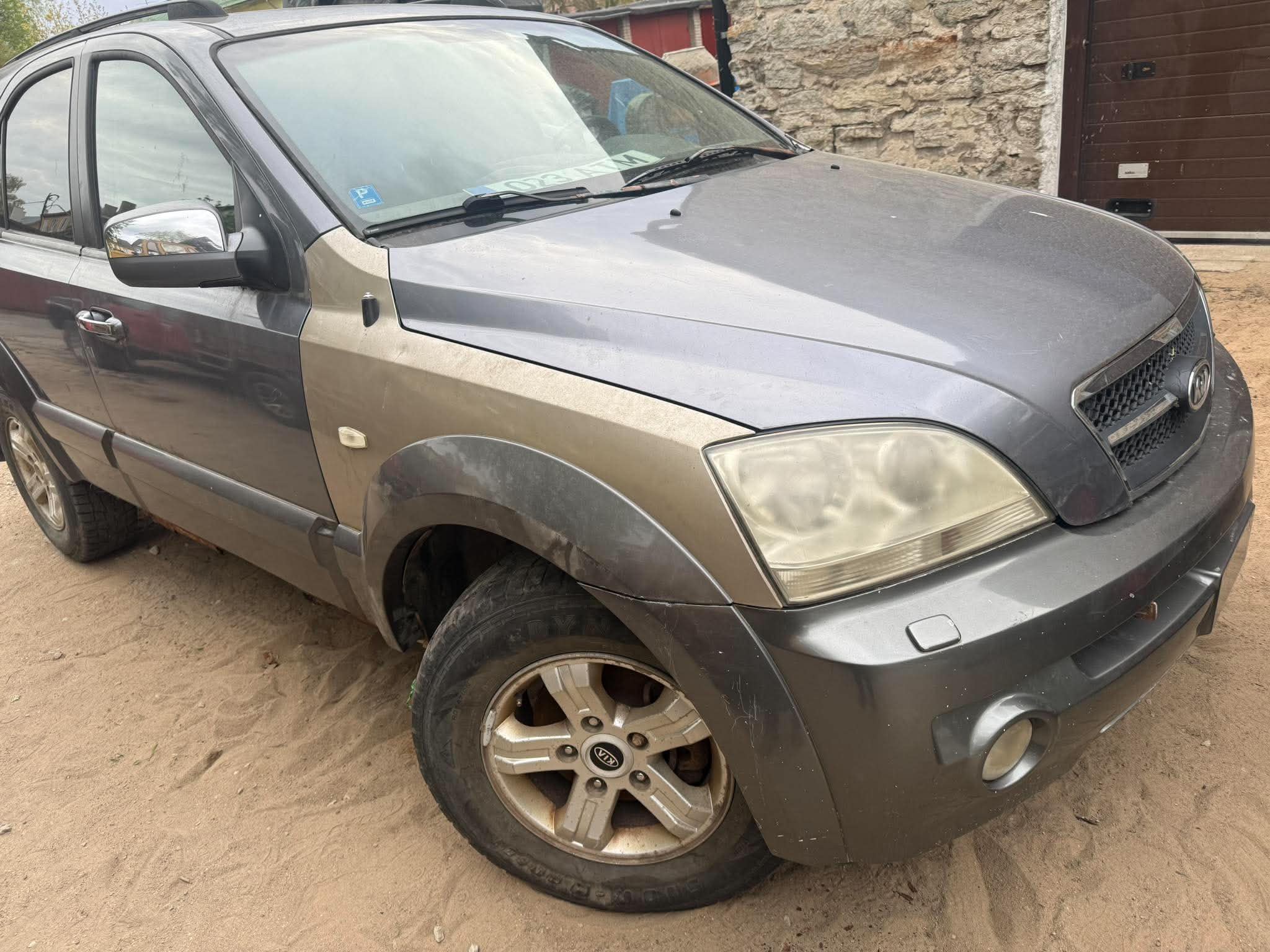

(06-05-2026, 23:03 PM)isandpauk Kirjutas:  Täna sõitis Viimsi sorento haagiselt lõpuks maha ja konsiilium kogunes kohe olukorraga tutvuma.
Vaatasime asja üle ja tõdesime, et võrreldes Haljala Sorentoga päris korralik. Mõned silmaga märgatavad puudused siiski muidugi on üldpilt tundub parandatav. Kuna keevitama kohe ei hakanud siis eemaldasid Rene01 ja Mux autolt hoopis auklikuks roostetanud tiivad.

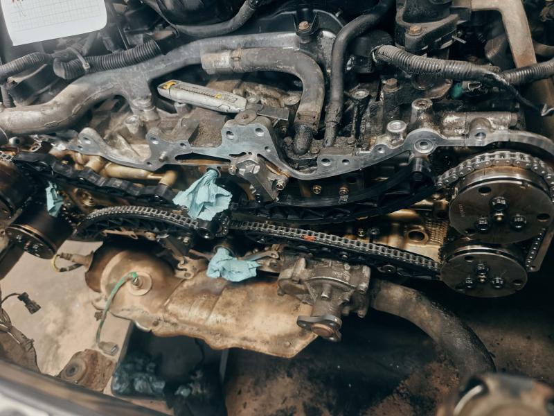

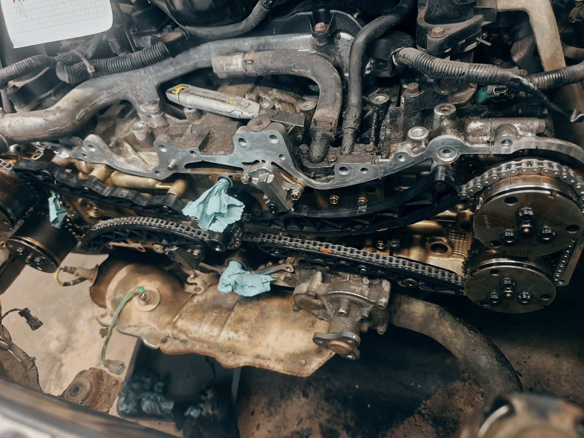

See Subaru, eks. Mis sai avariilisest seisust üles ehitatud ja isikliku ebakindluse tõttu otsustasin teha sellega proovisõite vähemalt 1000km.
Üsna selle numbri lähedal tekkis mootorisse kolin. Vali. Ebaühtlane. Vahepeal hetketi ei kolise.
Mitu kõrvapaari hindasid, et saalekolks ei ole.
Tugevaks kahtlusaluseks sai kett.

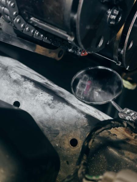

Eest kaas maha. Kunde pool tõesti pinguti n-ö vastaspoolel ketis väike lõtk. Isandpauk tuvastas ka töövahetust üle võttes, et pinguti käitub tõesti kahtlaselt.
Ega's miskit. Aeromootorist sai tellitud ketikomplekt. Sinutoru video järgi sai ketid, tallad ja pingutid ära vahetatud, mõistagi igasugu märke jälgides.
Ketikaas RTV-silikooniga kokku. Ei peatu pikemalt sellel, mis vaev oli vana silikooni eemaldada ja pindasid puhtaks vuntsida...
Eile õhtul siis sai mootor kokku, õli sisse ja võtit.
Seis sama.
Koliseb.
Kokkuvõte tehtud asjadest ja tähelepanekutest:
FB20 kaheliitrine bensumootor 2012 autom. kastiga Foresteri aiste vahel.
- Koliseb ebaühtlaselt, hetketi vahepeal isegi ei kolise.
- Mootor ise käib ühtlaselt, ei lonka.
- Õlirõhu tuli kustub.
- Enne ketivahetust lasin õli välja - metalli ei sisaldanud.
- abiseadmete rihm maas, koliseb ikka.
- Küünlad maas starteriga ringi ajades ei kolise

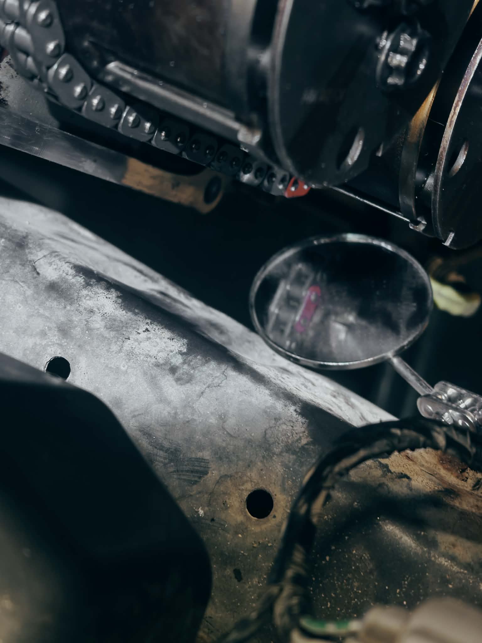

- Küünlaavadest kaameraga sisse vaadates silindrites üleliigset või kolbidel klapijälgi ei näinud.
Mõtteid kollektiivajult?
Hulkuma / lahtipääsenud mutter ? Kas sellel mootoril on tasakaalustusvõll , äkki seal mingi teema ?
Mis subaarikute mootoritel see väntvõlli pooleksminemine teemaks oli - 2,5 bensukad? Tean ühte teist jaapanlast, millel vänt oli viimase silindri ja hooratta vahelt katki aga murdekoht vedas ilusti kaasa, käivitus ja töötas aga kolinaga.
(09-05-2026, 15:01 PM)Walter Kirjutas:  Mis subaarikute mootoritel see väntvõlli pooleksminemine teemaks oli - 2,5 bensukad? Tean ühte teist jaapanlast, millel vänt oli viimase silindri ja hooratta vahelt katki aga murdekoht vedas ilusti kaasa, käivitus ja töötas aga kolinaga.
Küll nüüd lohutas  Big Grin
Diisel on muidu subrikutel see legendaarne vändapoolitaja ja saalekeerutaja.
Täna sai siis kokku pandud Subaru uuesti laiali võetud. Korduva käivitamise ja kuulamise (stetoskoop, erinevad sõlmed lahti/küljest) käigus muutus kolin üha rütmilisemaks.
Väike lootus oli, et äkki panin ma ise mõne keti hamba jagu mööda või ei saanud pinguti hea...
Olin sisimas igati nõus sellega, et kannatan järgmised pool aastat garaažikaaslaste ja foorumlaste aasimist, peaasi kui ukrainlased endale korras auto saavad...
Seega ketikaas uuesti maha ja ses suhtes võisin endale õlale patsutada, et kõik sai õigesti tehtud.
Aga kolises.

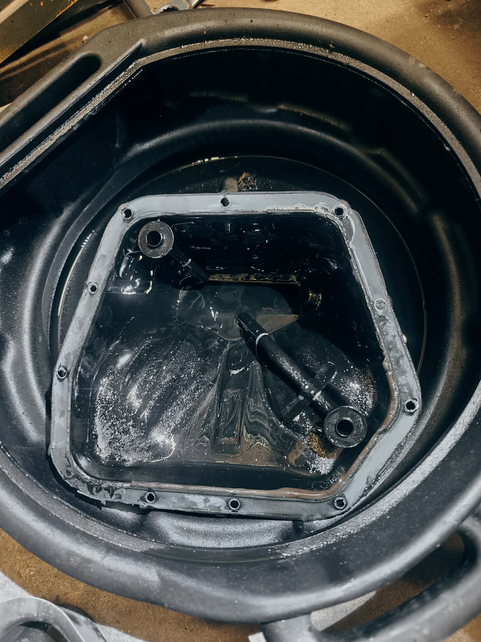

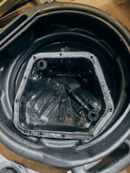

Ja seekord ketikaane mahavõtuks õli välja lastes oli see kurjakuulutavalt hõbedane.
Läks küljest väljalaske esimene ots ja õlivanni põhi ja selgus sai majja toodud.
Esimese silindri kepsusaale vedeles  peeneksjahvatatud kujul karteripõhjas ja kolksub ülaltoodud videol kui kepsu kruvikeerajaga nügitakse.
Nüüd siis vaja mõelda, kas võtta kooliraha sisse ja minimeerida kahjud müües auto seibideks või õnnestub leida uus mootor.
Kui kellelgi Subaru FB20b mootor üle, paluks lahkesti teada anda.

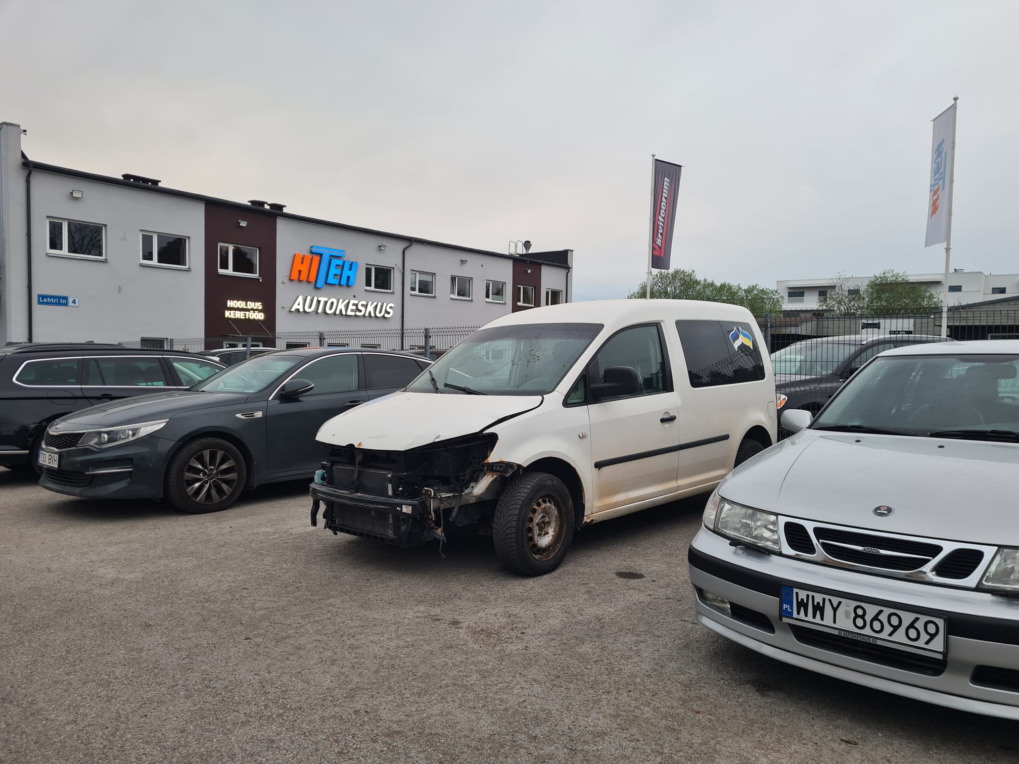

Täna kleepisin plastikuparandusklambritega Caddy stanget kokku ja viisin selle auto spetsialistide kätte kerevenitusse. Tõenäosus, et asi saab korda tõusis sellega igatähes märkimisväärselt Smile .

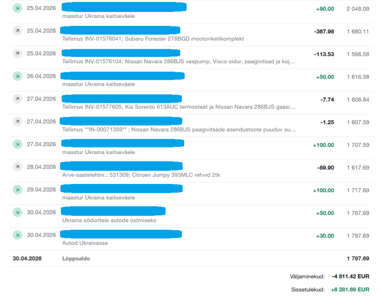

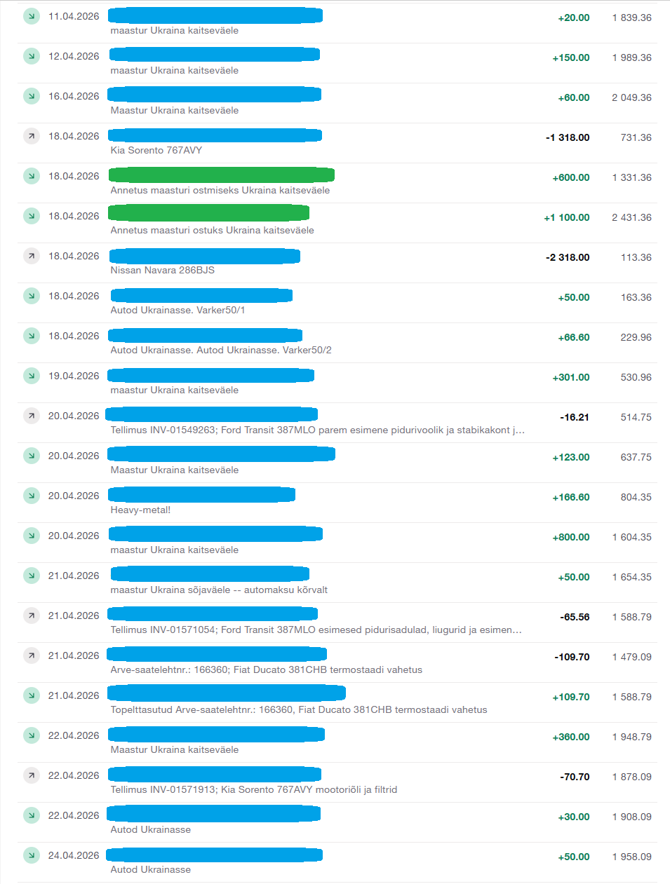

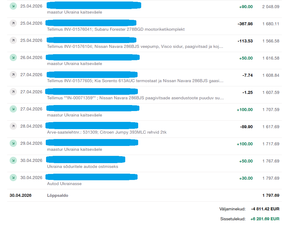

Lisan aprilli kontoväljavõtte
EE387700771008885941
MTÜ Toeta Ukrainat
Rohelisega on märgitud raha, mille ise kandsin kontole, et saaks Navara ostetud.
Tänan kõiki toetajaid!
