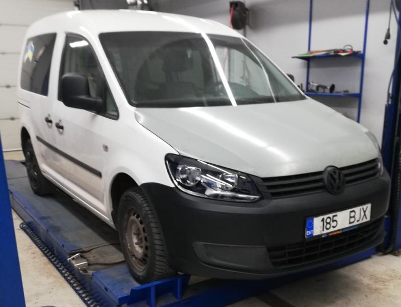

Täna kleepisin plastikuparandusklambritega Caddy stanget kokku ja viisin selle auto spetsialistide kätte kerevenitusse. Tõenäosus, et asi saab korda tõusis sellega igatähes märkimisväärselt Smile .

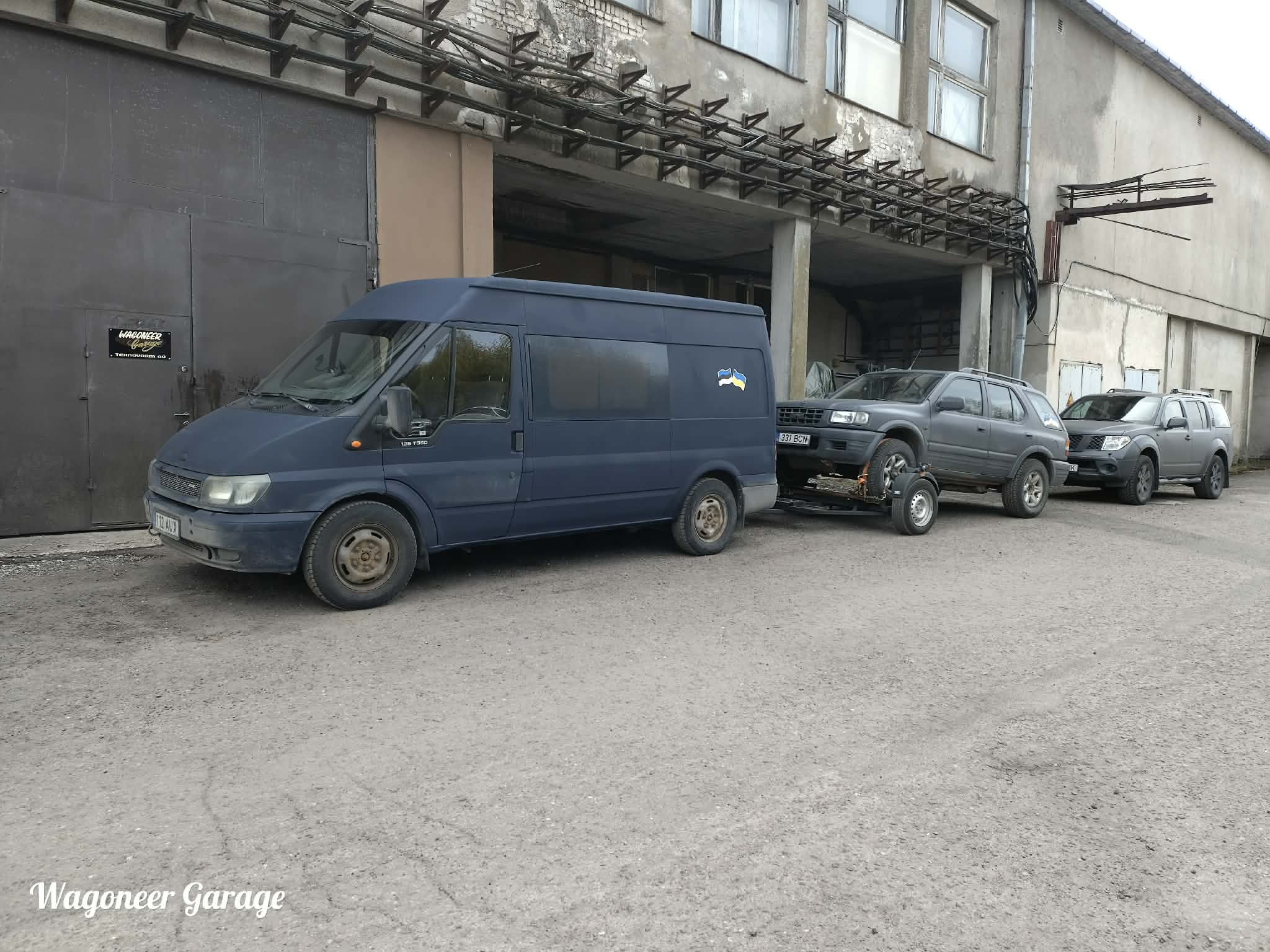

10.05 hommikul sai siis starditud UA poole. Transitil koormaks ekraanid ja suurem generaator ning mõni jooks rehve ja natuke "elektroonilisi vidinaid". Sabas nagu ikka konnaga Frontera. Patfinderis oli teine jooks rehve,teipi ja 6 tulekustutit.  Kustuteid pidi algul väheke rohkem tulema,aga läks nagu läks. Enne minekut avastasin,et mul omal töökojas 6 kustutit millel tähtaeg aegunud. Viskasin siis needki peale ja eks omale soetan värskemad. Sõit ise kulges normaalselt. Läbi kiievi siis Dniprosse kus sai üle antud autod/rehvid ja ekraanid ja elektroonilised vidinad ning tulekustutid. Saajaks 37 mereväe ründebrigaad.  Sealt edasi Zapi äärealadele kus sai ära antud generaator(Son of Khoros).  Vastu tuli juba tuttav buss Smile

Minu ja hr A kahekesi sirgeks hüpatud kapotti ja plastiku kuumklambritega parandatud stanget siiski ei aktsepteeritud ja ostsid uued.

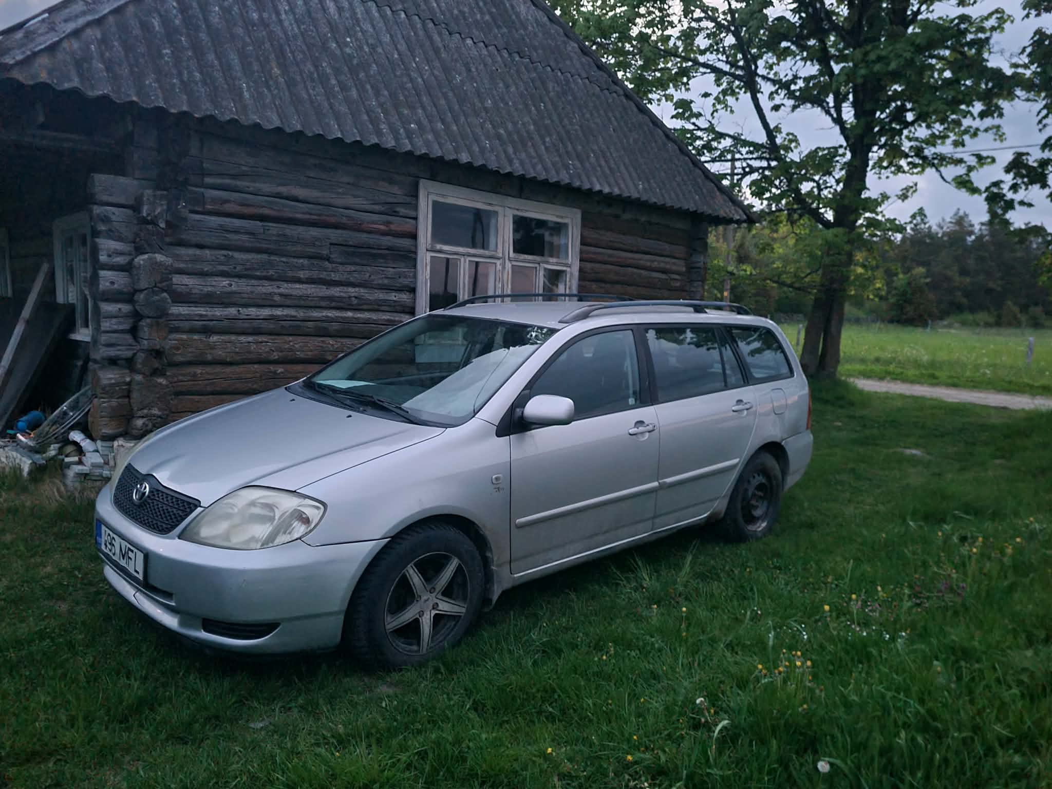

Hea uudis on veel see, et Muhust annetati Toyota Corolla. Auto sõidab aga kui gaasi vajutada või pöörded üles lasta siis hakkab hullult rappima ja lõpuks sureb välja. Minu käes 20 km koju siiski sõitis tippkiirusega 60 km/h. Kodu ukse taga suri välja ja rohkem käima ei läinud. Eks tuleb millalgi pihustid maha võtta ja testimisse viia.
Kui kellelgi on sellisele autole sobivaid velgi pakkuda siis palun andke teada. All olevad oli omanik juba ära lubanud.
Nädalavahetusel sai veidi nokitsetud Rangeri kallal. Neiu R võttis Corollalt maha pihustid. Need on seal klapikambrikaane all ja sellega on tükk pusimist. Üks oli tahmaga kinni paakunud ka nii, et kui muud targemaks ei saa siis seibide vahetus on igati asjakohane. Seibidest 1 tuli välja pihustiga, 2 tk sai kruviga kätte ja viimane, see tahmase pihusti oma, on siiani seal kaevus kinni.

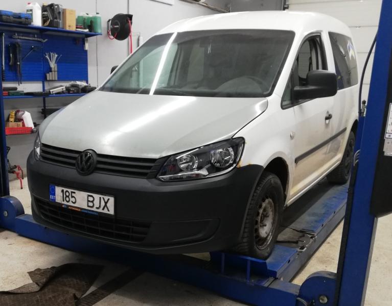

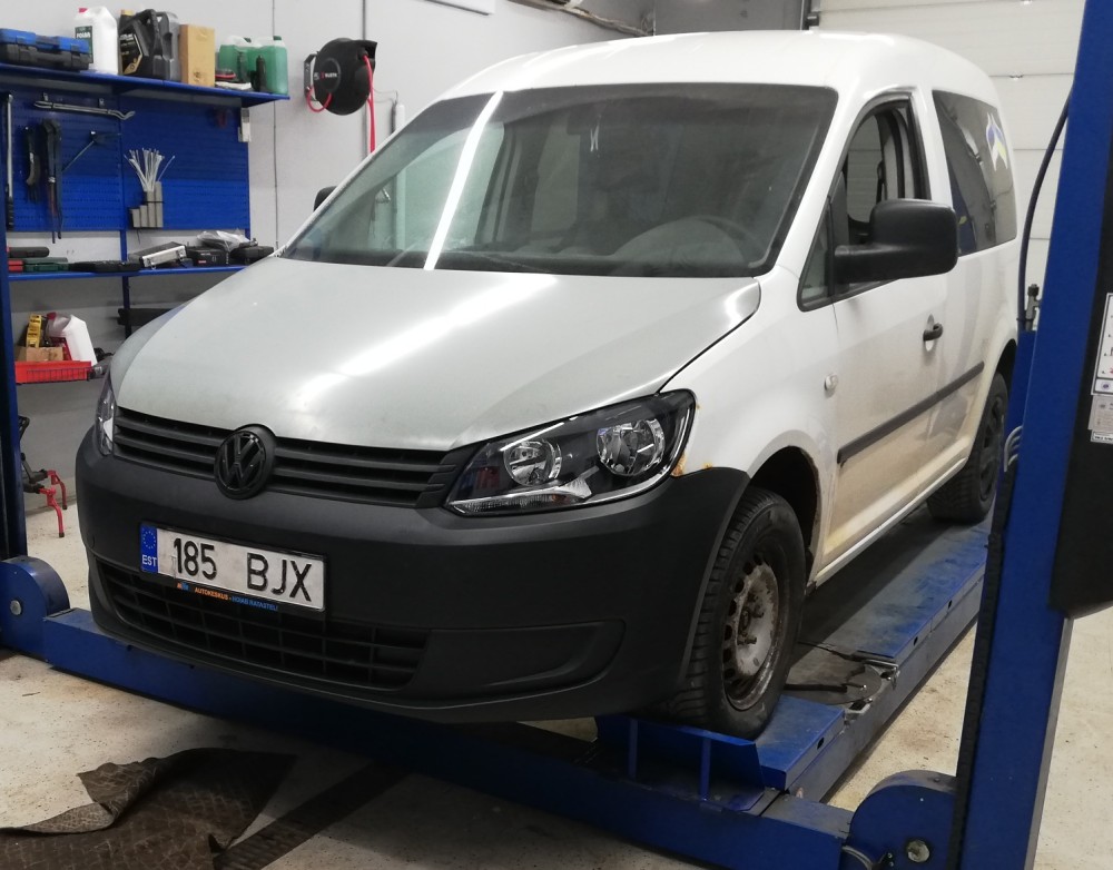

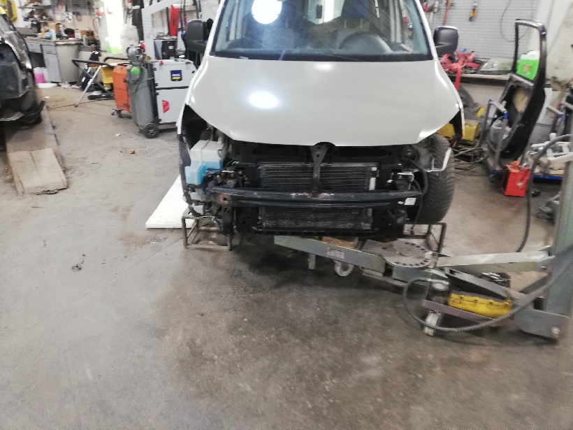

Samal ajal Hitehis on näo pähe saanud Caddy:
