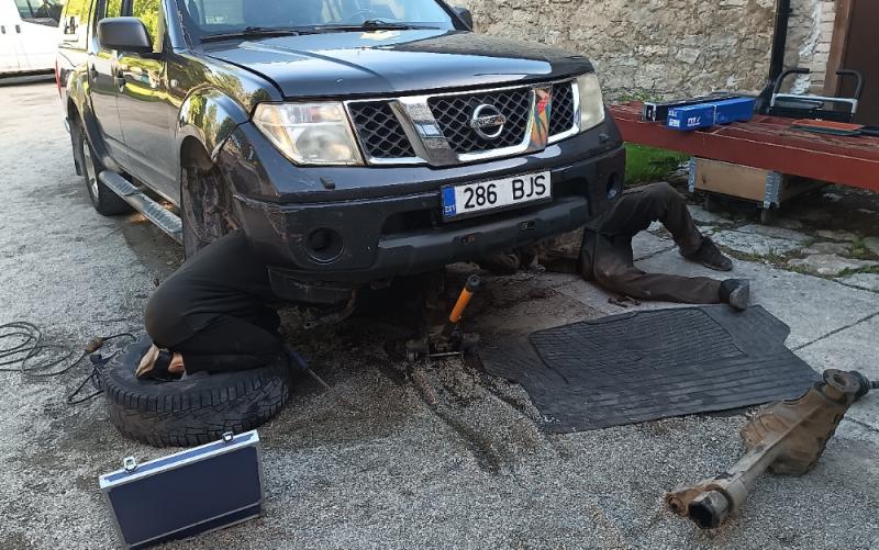

Pildid tänasest loomingulisest õhtust.
Navara pooltelgede ja esisilla vahetus:

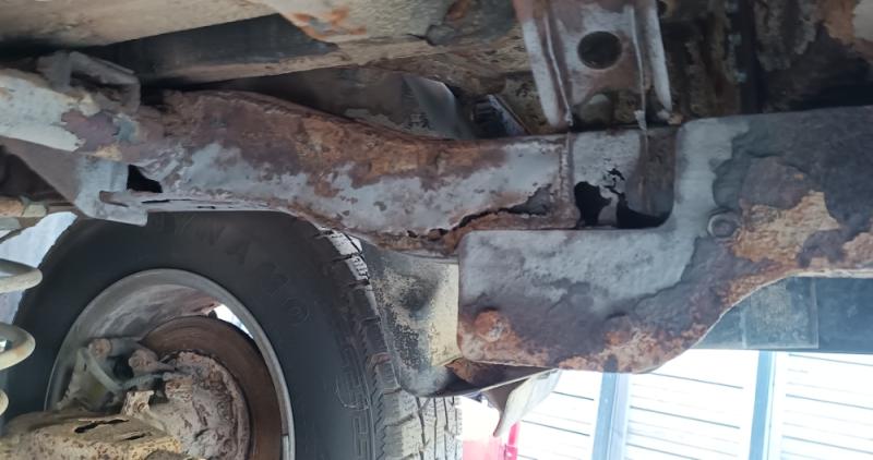

Soront Viimsi raami defekteerimine:

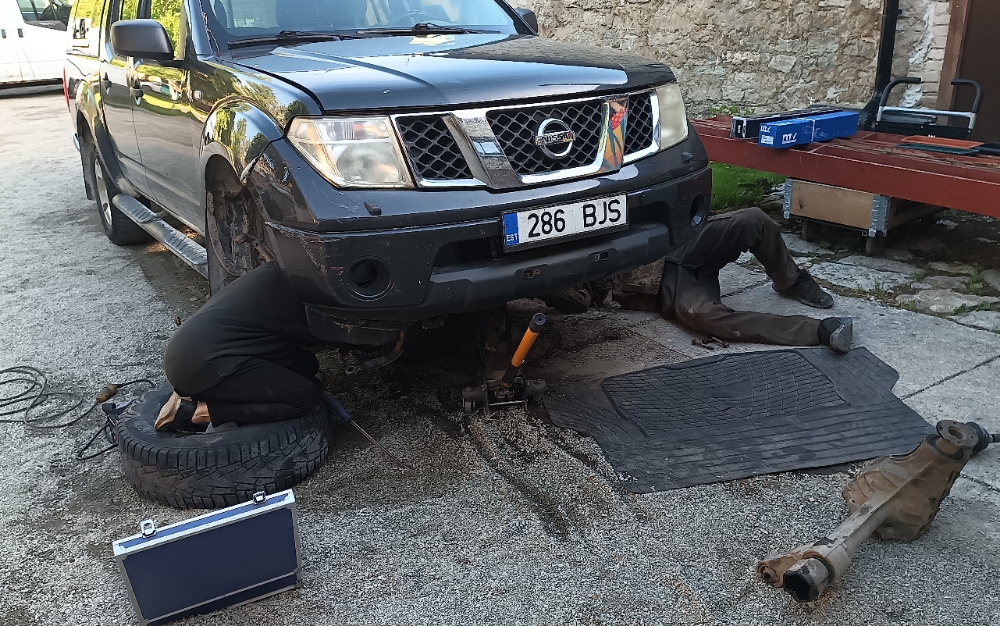

Aga Navara esisild sai siiski laiali. Amordipuksid hakkasid lahti keeramisel ringi käima ja need tuleb ära vahetada. Veovõllidest üks on läbi ja teine tuli välja osadena ning üks rattalaager on ka läbi. Nii et tegelemist tuli juurde veidi rohkem kui lootsin.

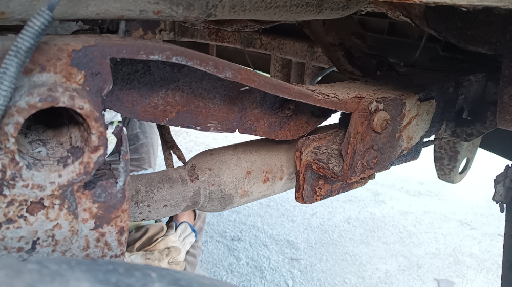

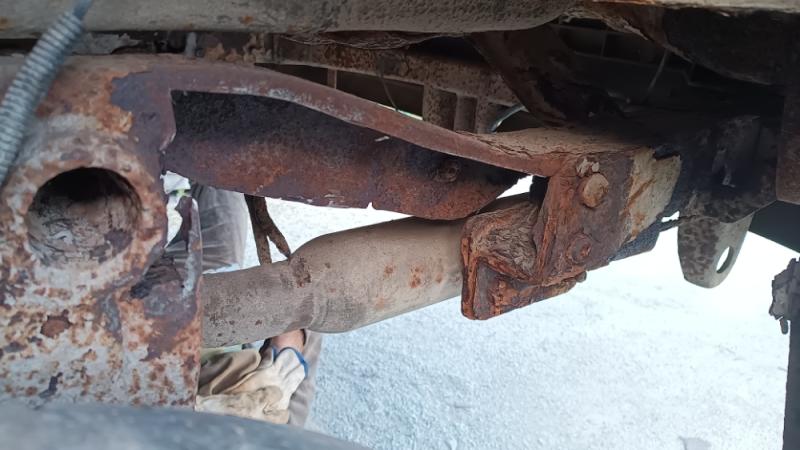

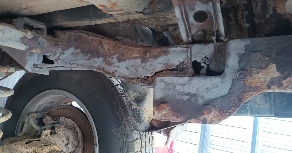

Mux nokitses Viimsi Sorento tagasilla kallal ja lõikas natuke raami lahti. ksf Linnuke lappis ära viimase Transiti küljekarbi ja see läheb nüüd proovisõitudele. Transiti kallal on tegelikult väga palju siin kajastamata keevitustöid tehtud. Aga no korda ta siiski lõpuks sai. Päris mõistlik see tegevus ei olnud.

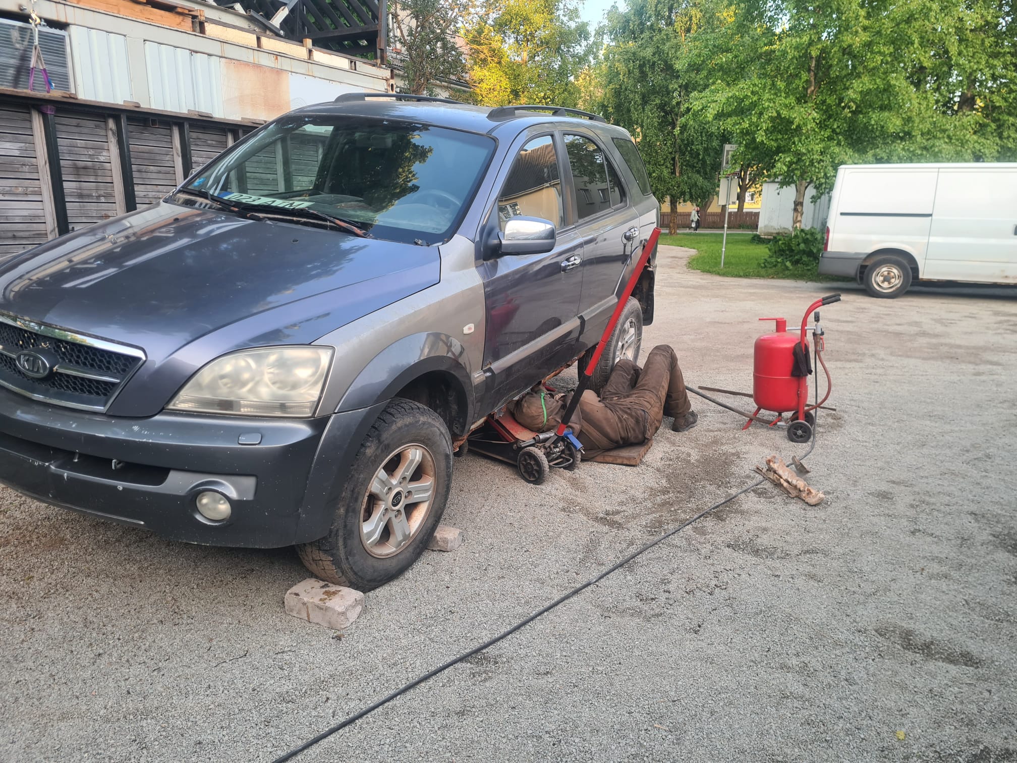

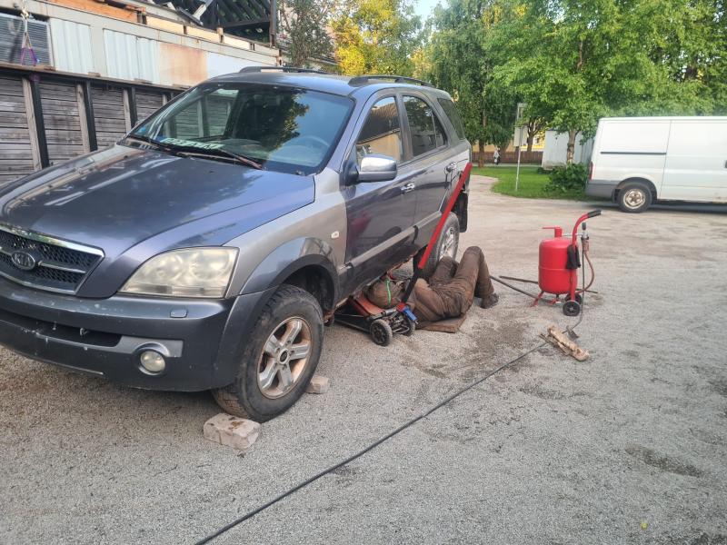

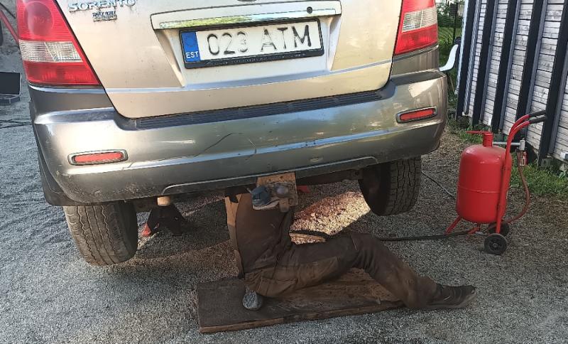

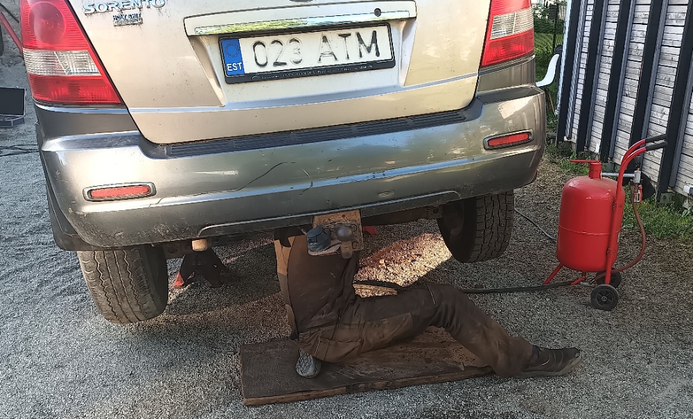

Eile Rene01 liivapritsis Viimsi Sorento raami, et lihtsam keevitada oleks.

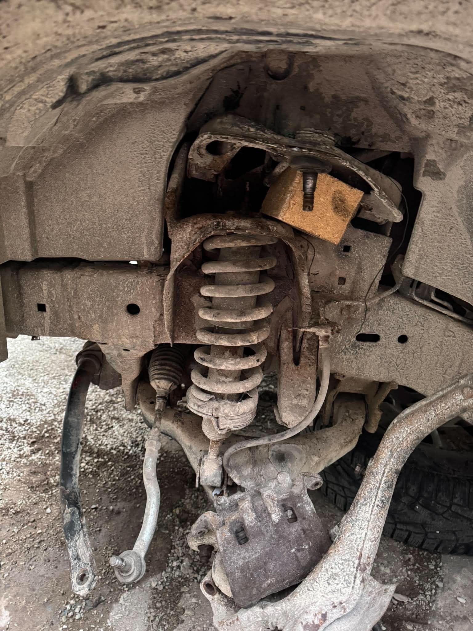

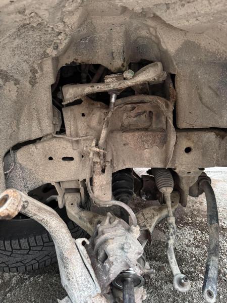

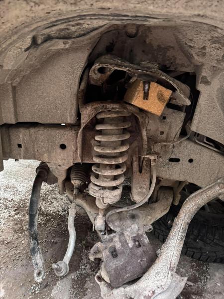

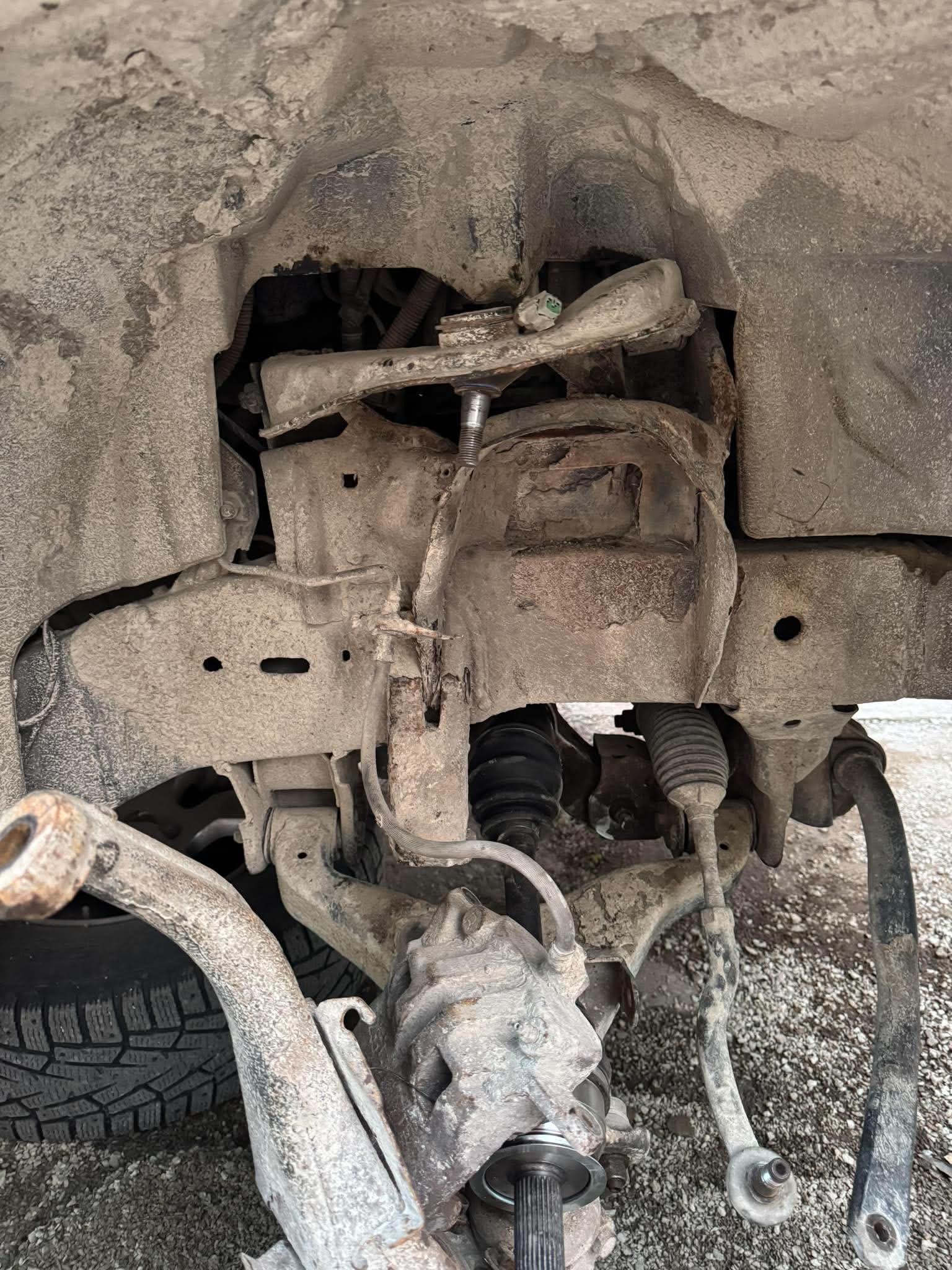

Mina vahetasin ära Navara esidifri ja neiu R eemaldas parema esimese amordipüstaku. Seal tuleb 3 kinni roostetanud mutrit lahti keerata. Aega võttis see 1,5h ja nagu ksf Linnuke selliste tööde kohta ütles, et "ropendamise saab selgeks". Telc oli vahepeal ära poleerinud Navara tuled ja ilmselt hakkas tal neiu R-ist kahju, sest teise poole mutrite kallale asus ta hoolimata neiu R-i vastuseisust ise. See oli aga viga, sest mitte nii kannatlikult soojaga meelitades vaid jõuga asja kallale asudes hakkas polt taldriku sees ringi käima. Kuna sinna kuidagi ligi ei saa, et seda maha lõigata vms siis vandusime seal selle kallal natuke ja pooleli ta jäigi.
