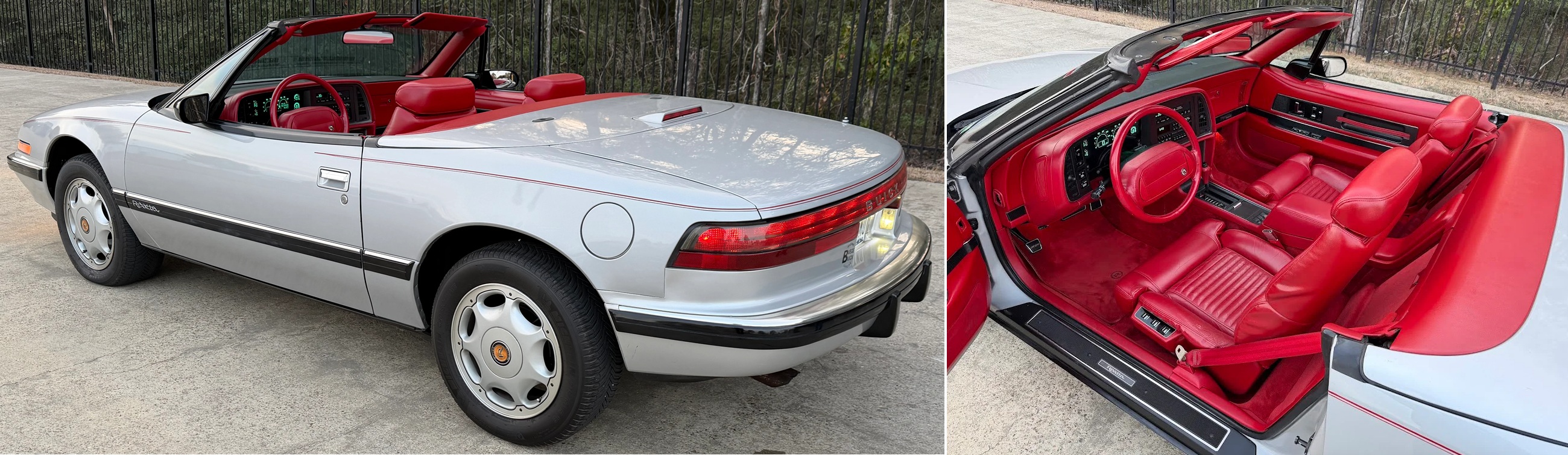

Vahelduseks, ma ei tea, mis maania ameeriklastel selle punase salongiga on, aga nagu meeldib neile. iseenesest kaugelt nagu pole viga, aga salongis istudes mul küll silmad lööks pilli. Üle lombi müügis 1991 Buick Reatta Convertible, väidetavalt 2 tk selliseid toodetud.
(21-10-2026, 19:01 PM)aatom Kirjutas:  Vahelduseks, ma ei tea, mis maania ameeriklastel selle punase salongiga on, aga nagu meeldib neile.
Eks selline ajastule kohane värk. Oli ka meil nõuka ajal ju maru levinud sapikas, mosses jne see punane vakstu, mujal maailmas kinnitas ka kanda üleni sinine salong jne jne
