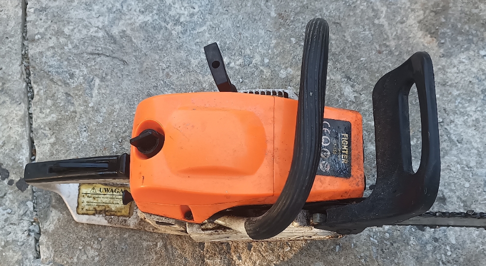

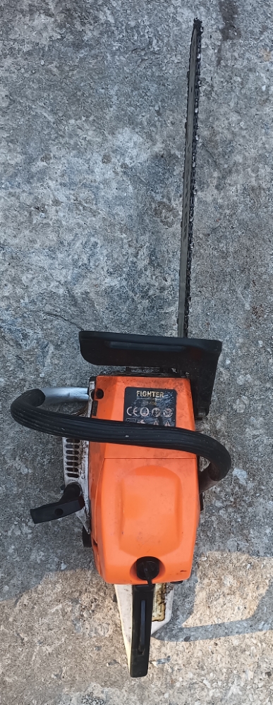

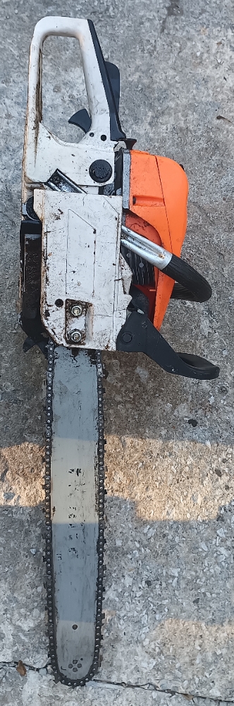

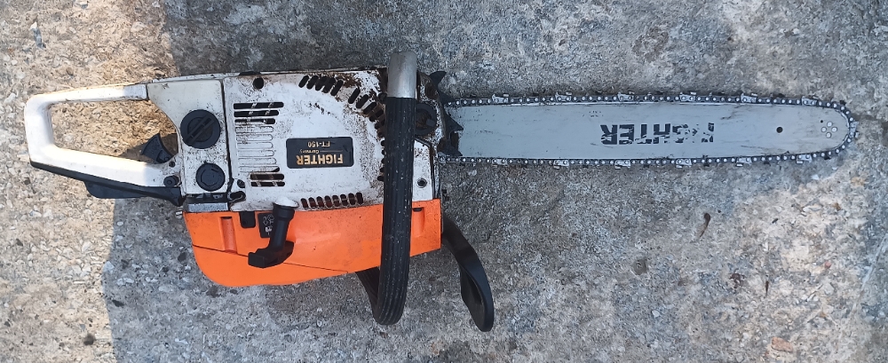

Täna sai vanarauast päästetud selline isend nagu Fighter FT-150
18 tolli laba kirjaga Fighter...võiks olla originaal. Kett ok, kompressiooni ämbriga. Kuskilt bensu tilgub käivitades ja see bensiin silindrisse ei jõua.
Paar tilka bensiini panin ise silindrisse ja saag käivitus hetkeks, mingit kolinat ei kuulnud.
Kui keegi huvi tunneb, andke teada.
