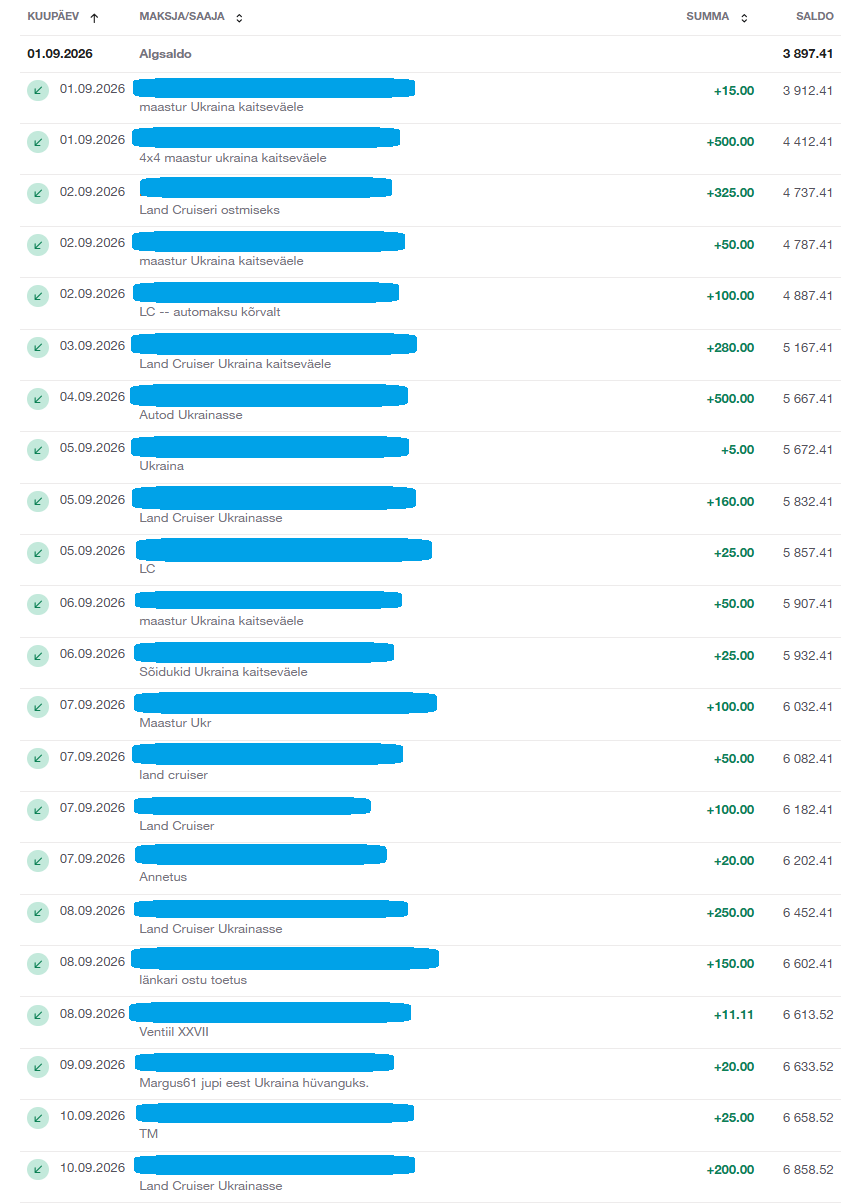

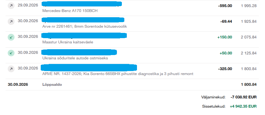

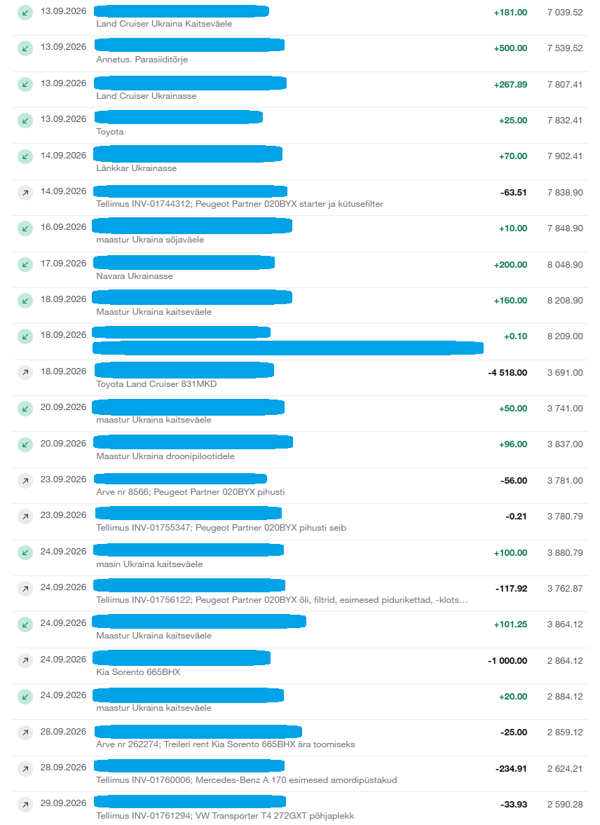

Hakkan vaikselt aru saama, miks ükski MTÜ peale meie ei viitsi oma kontoväljavõtet avalikustada. See on ikkagi üks lisategevus, mis võtab aega ja kipub vahel ka meelest minema. Aga meile on siiski väga oluline, et tegevus oleks läbipaistev ja et kellelgi ei oleks kahtlusi annetatud raha kasutuse osas. Või kui kellelgi siiski peaks küsimusi olema siis vastame hea meelega ka küsimustele. Niisiis siin ta on Põhja-Tallinna abigaraaži septembri kontoväljavõte.

Septembrisse jäi Land Cruiseri korjanduse lõpp ja ostmine. Lisaks ostsime kiire remondi ja oktoobris ärasõidu mõttega Lasna 125kW Sorento ja Mercedese. Teisega läheb kõik plaanipäraselt aga Sorento osutus kahjuks päris tõsiseks projektiks.

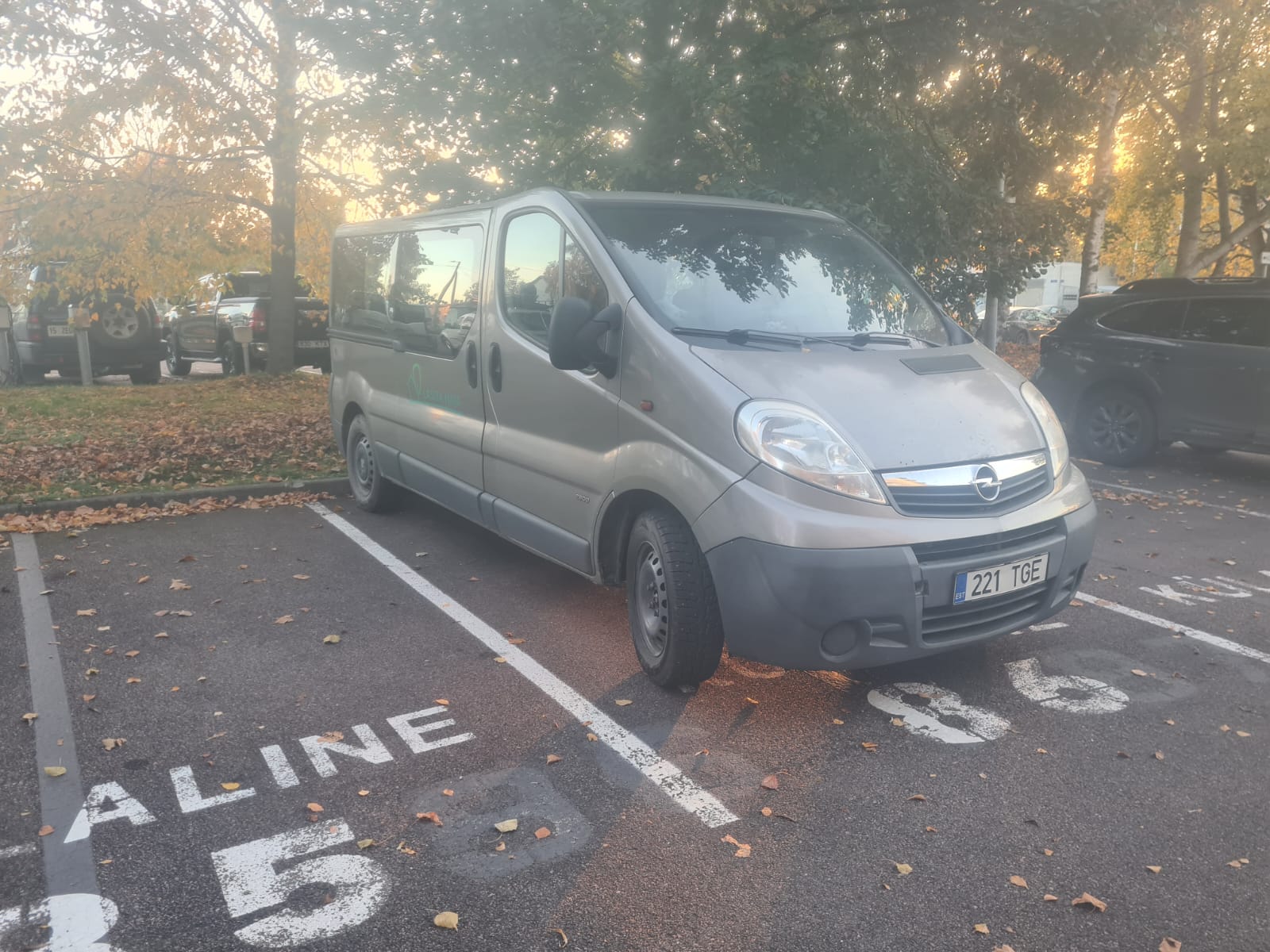

Tartu Vivaro sai tänavalegaalseks. Selles mõttes, et läbis ülevaatuse  ja sai ülevaatajalt kiita, et korralik buss. Küll aga tuleb tunnistada, et nii kaugele jõudmiseks analüüsiti veel pihusteid ja välja tuli freesida ka 2 ja 3 pihusti, mis reedel ka tehtud sai. Odav töö see kahjuks ei ole aga mingeid paremaid mõtteid ka ei tulnud. Eks ta üks õppetund on, sest eelmisel suvel kui selle asendusmootori ostsin siis ma ei uskunud, et neid pihusteid kätte ei saa. Tänaseks võin kinnitada, et tõepoolest ei saa, sest leotasin neid erinevate ainetega mitu kuud ja mingit kasu sellest polnud. Hüdrotõmbajaga tõmmates lähevad ikka pooleks. Selle 84 kW mootori eripära on, et sinna peale koguneb vesi, mille mõjul tekkiv rooste ja katlakivi paagivad pihustid nii kinni, et rahulikult võib ilma kinnituskahvlita ringi sõita. Mingit ohtu ei ole, et pihusti see sealt lahkuks Smile
