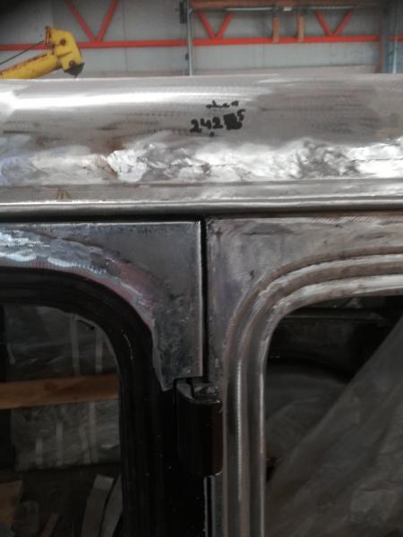

Plekitööd tagaakende kallal on lõpetatud. Ümber tuli natuke teha ka uksi, kuna hankida õnnestus vale mudeli omad. Kohandada tuleb ka tagumisi poritiibu, need ka teise mudeli omad. Kõik ikka 90-nda seeria omad aga ikkagi erinevad. Sellisele "pisiasjale" juppide kokkuajamisel ei osanud tähelepanu pöörata ja ega mingeid valikuid ka polnud. Veel on vaja teha keskmise istmerea pesad ja need ka paika sobitada. Sellega peaks plekitöödega ühele poole jõudma.

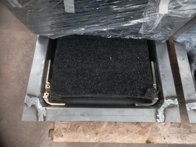

Plekitööd hakkavad jõudma lõppjärku. Jäänud on veel lisaistmete jaoks vajaminevad pesad koos kinnitustega. Põranda sisse jääv puidust jalg peab jääma põrandaga samasse tasapinda ehk põranda kattevaip peab katma selle jalaosa nii, et mingi kühm ega lohk ei jääks hiljem silma riivama. Samuti tuleb kuidagi tugevdada põhja plaati. Praegu jookseb seal all puidust tala. Seoses süvenditega tuleb see eemaldada või nihutada ettepoole. ZIM-mil on selleks tugevdajaks kardaani tunnel. L-1/Buickil seda tunnelit ei ole ja põrand on sirge.
Nn kolmanda rea istmete vannid said valmis. Loodan, et homme leiavad nad oma koha ka autos.

Kolmanda istmerea pesad ka valmis.

Käsil keevitus kohtade tinaga katmine. Allolevatel piltidelt näha erinevus tinaga kaetud ja katmata poolest.
