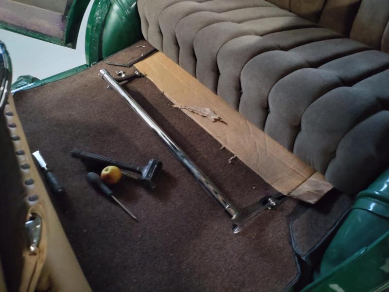

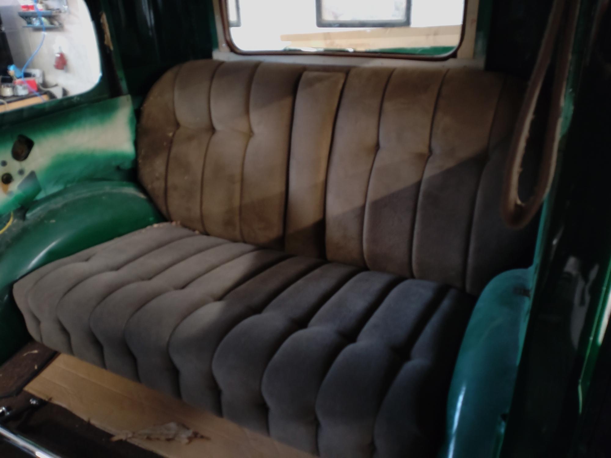

Väga uhke polsterdus. Milline pehme sisumaterjal Buicki diivanitel originaalis sees võis olla, et selliseid reljeefseid pinnavorme tagada?
Hobusejõhv ja mererohi toona prevaleerisid.
(11-11-2022, 15:36 PM)TeeTL Kirjutas:  Väga uhke polsterdus. Milline pehme sisumaterjal Buicki diivanitel originaalis sees võis olla, et selliseid reljeefseid pinnavorme tagada?
Pole nende istmete hingeellu tunginud aga järgmisel nädalal viin auto Tallinna (Tepingusse), eks palun neil siia pilte üles panna, siis saab näha.

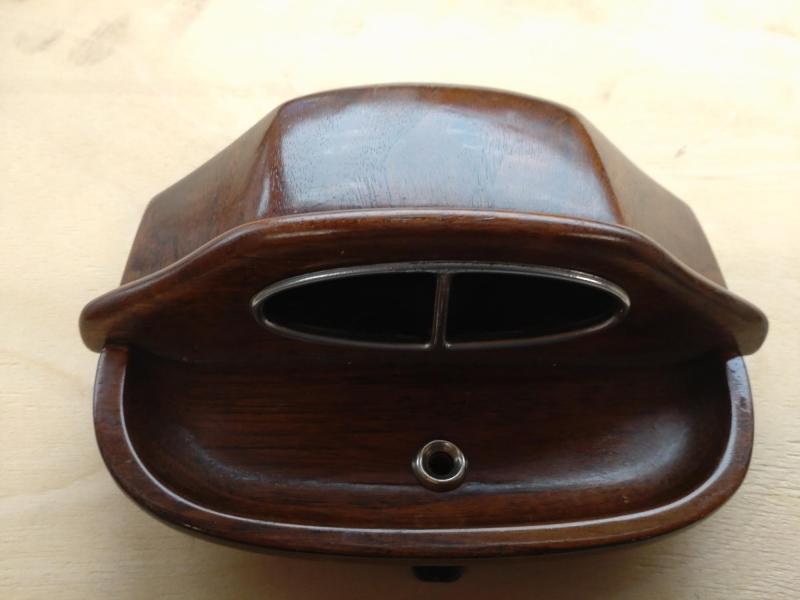

1. Külgmistele paneelidele taha tuleb sisse freesida tuhatoosidele avad. Seal on 12 mm vineer ja sinna tuleb teha kusagil 7mm ovaalne süvend.

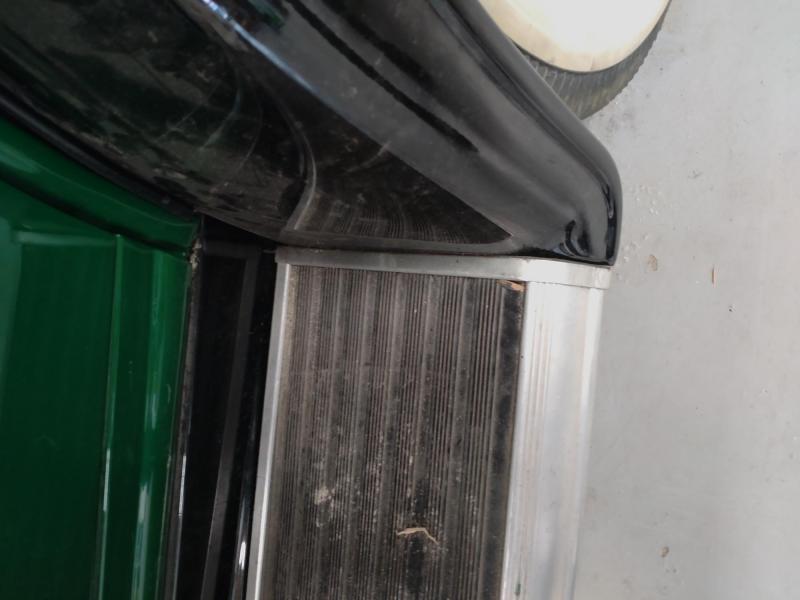

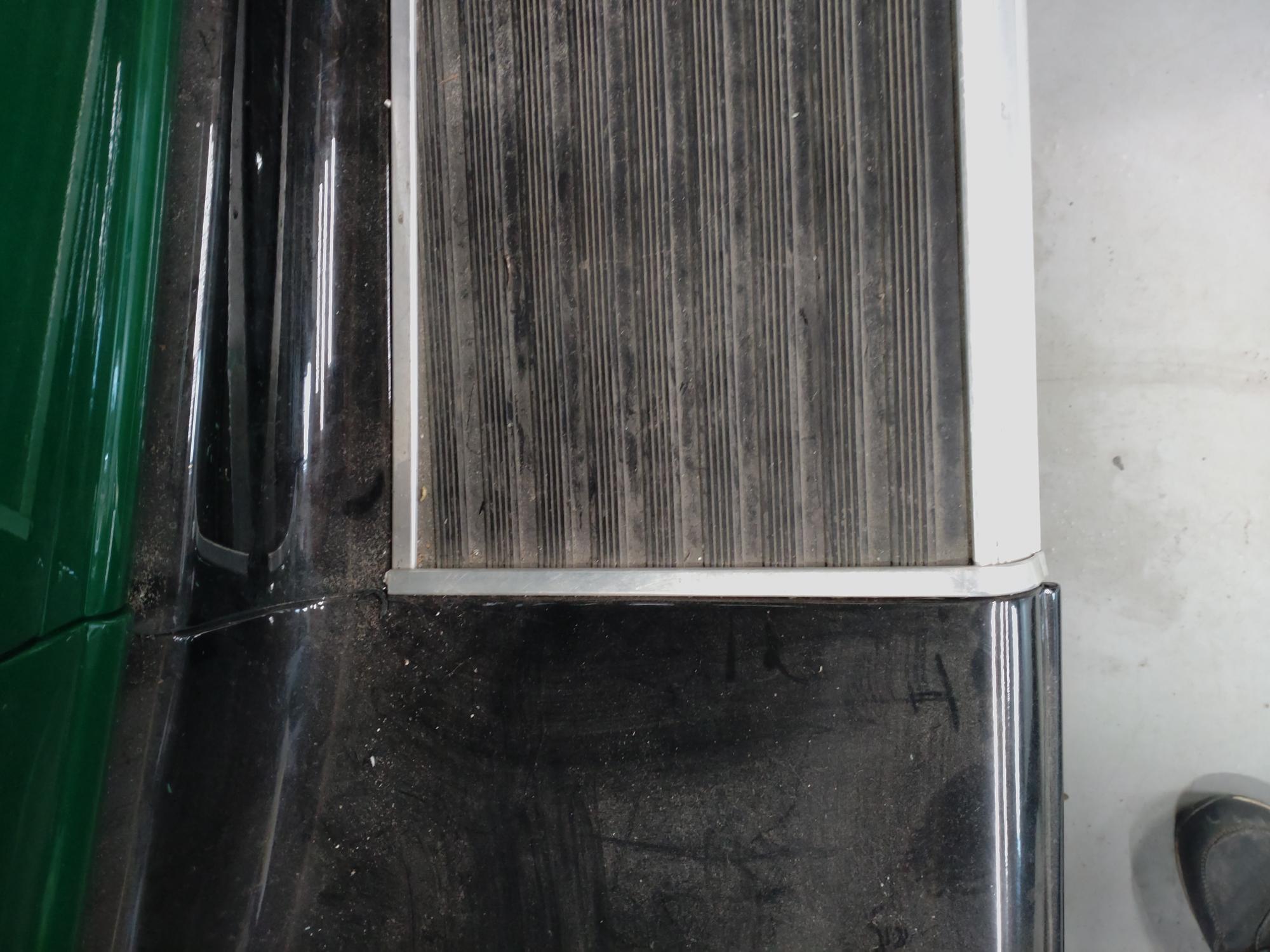

2. Astmelaudadel on kummaski otsas alumiiniumist ehis riba. Neid on neli tükki ja kuidagimoodi on üks kas kaduma läinud või pole olnudki. Küllaltki problemaatiline teda järgi teha.

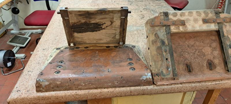

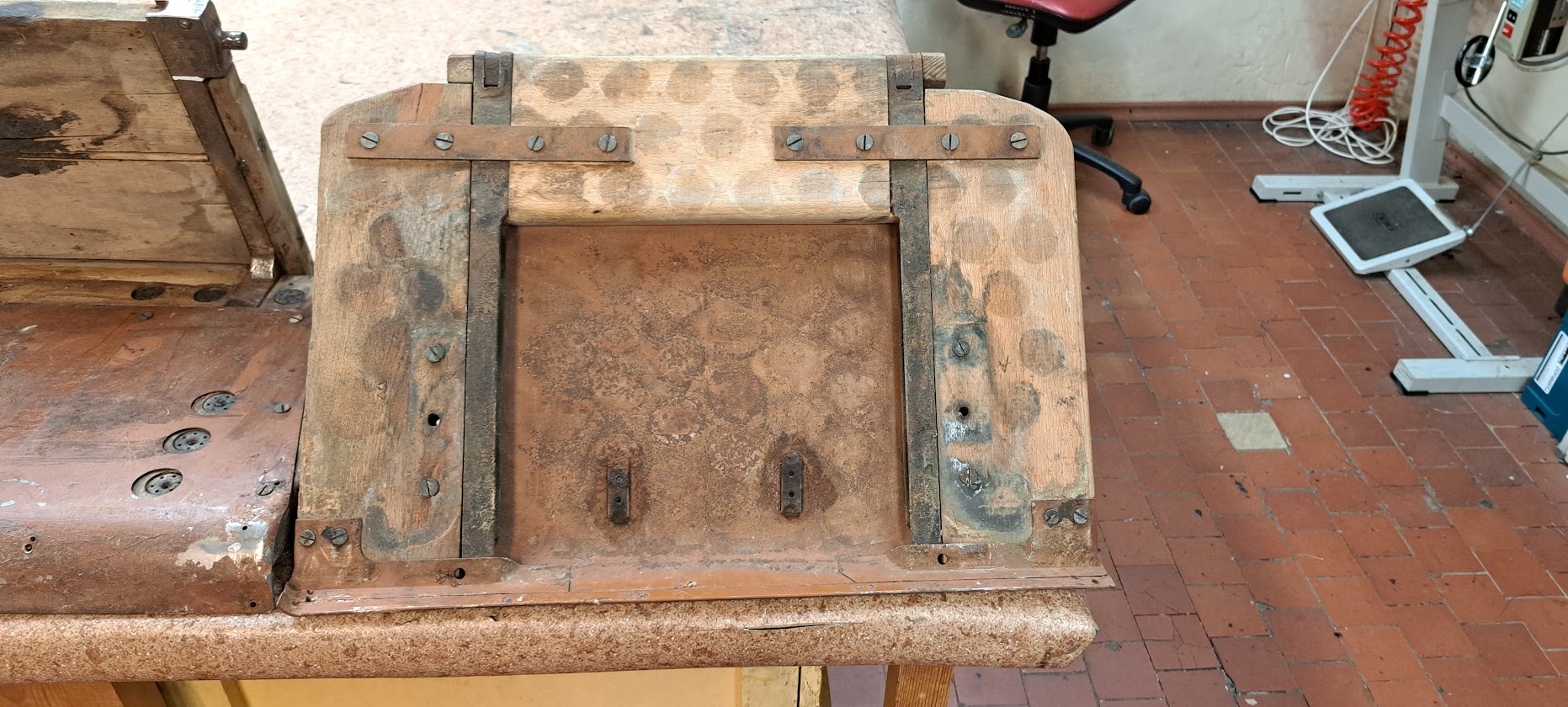

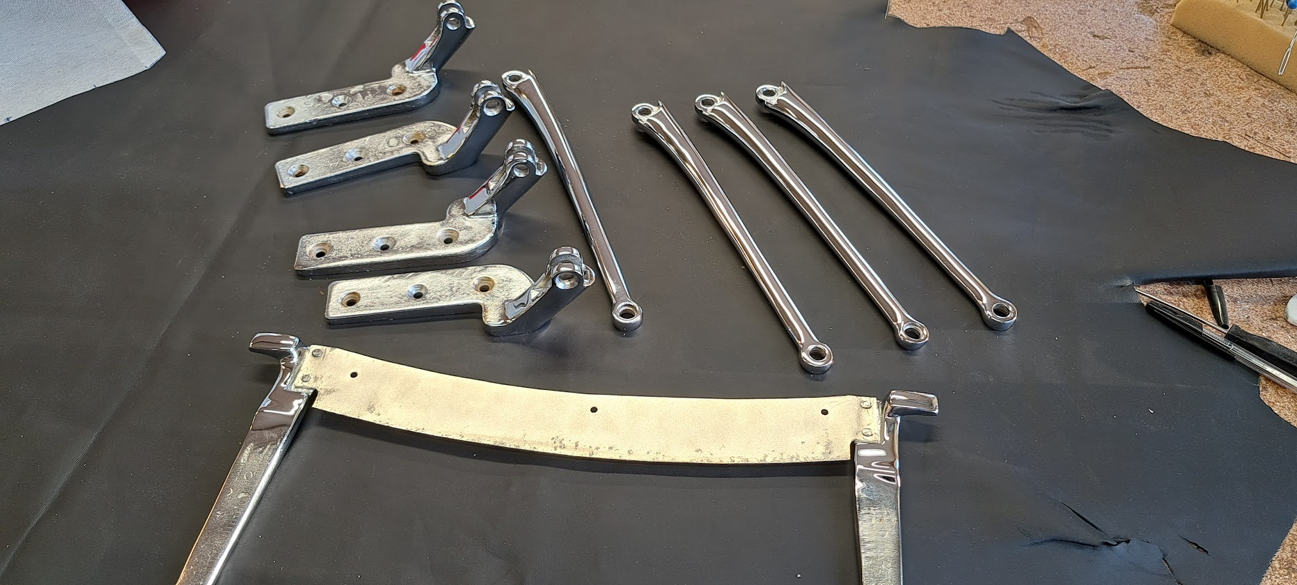

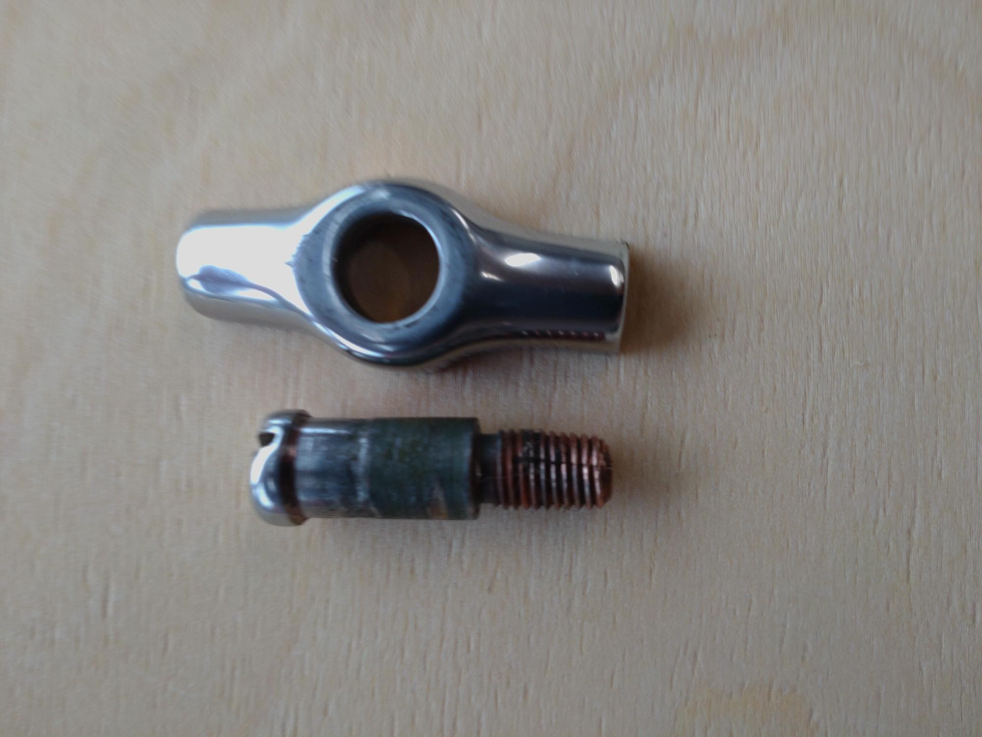

3. Klapptoolidel puudu mõned vidinad. Momendil võtsin kodus olevalt ZIM-lt. Sobivad. Kui kellelgi vedelevad kuskil ZIM- klapptoolid, siis oleks vaja seljatoe kinnitus polte ja klambreid. Kokku 4 komplekti. Kui ei leia, siis tuleb 4 polti treida ja pead kroomida. Sama klambritega, mis on küll keerulisemad, aga ka nõuavad kroomimist.

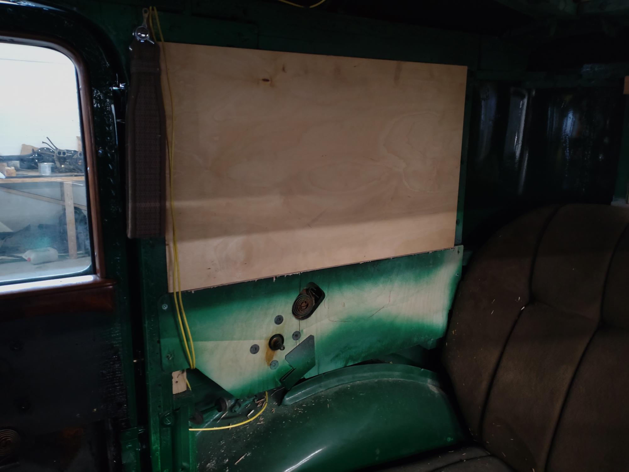

4. Tagumiste külgmiste akende ümber tuleb paigaldada vineerplaat. Aknakuju sinna sisse freesida, et sinna kinnitada polster ja hiljem valmistada dekoratiiv liist ümber raami.

Astmelaua ja poritiiva vaheline liist sai ära vahetamiseni sarnane originaaliga. Piltidel siis ülemisel isetehtud ja alumisel USA-st ostetud.

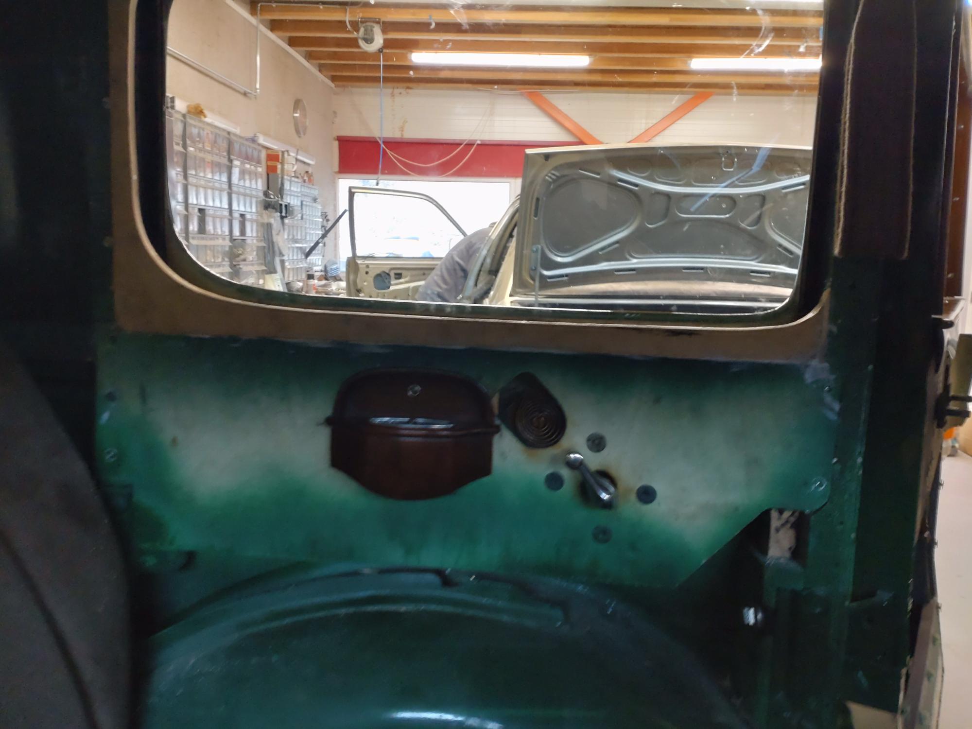

Akna ümbrused sai ka vineerist välja lõigatud, tuhatoos paigaldatud. Valmis polsterduseks.

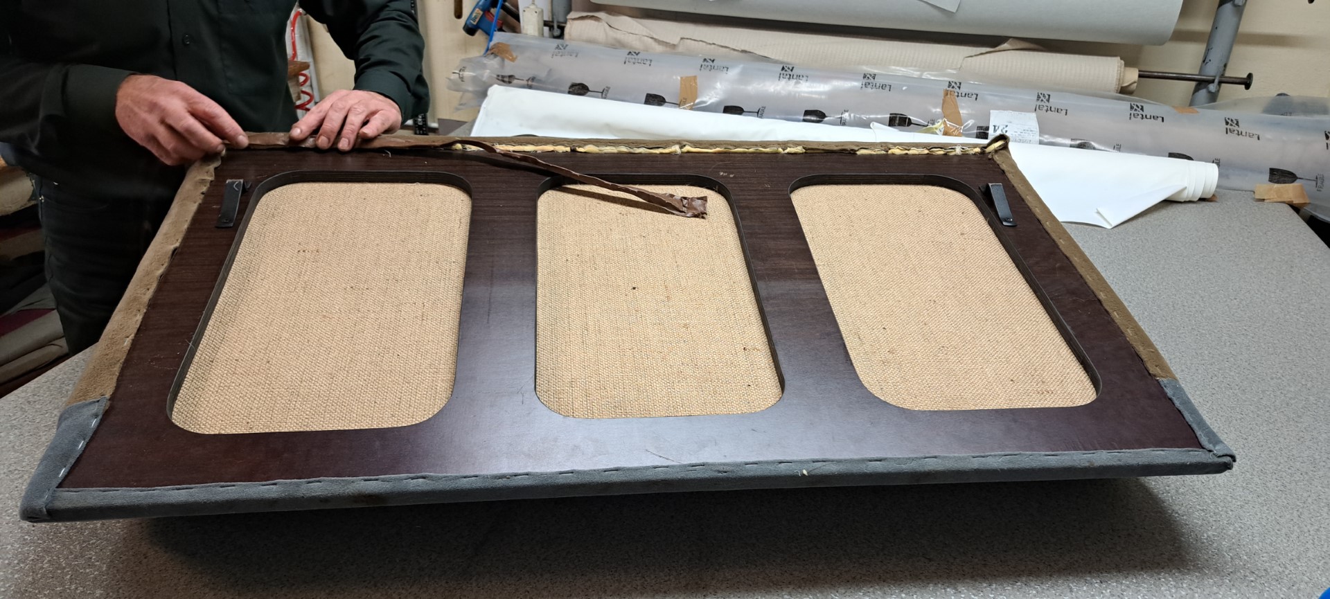

Täna Tallinnast tagasi sõites jäime juba peale Tartut lumetormi kätte. Nüüd auto Tepingis ja läheb sisu tegemiseks lahti. Istmeid üle vaadates leidsime, et need nii heas korras, et pole mõtet uusi teha. Proovime leida enam-vähem sama tooniga kanga. Muu sisu tuleb uus, sealhulgas klapp toolid. Pildil siis auto juba Tallinnas.
Istmed, mis USA-st sain sobisid hästi, väljaarvatud tagumise istme padi, mis tuli natuke ümber ehitada. Aga ei midagi suurt, isegi katteriie jäi samaks.

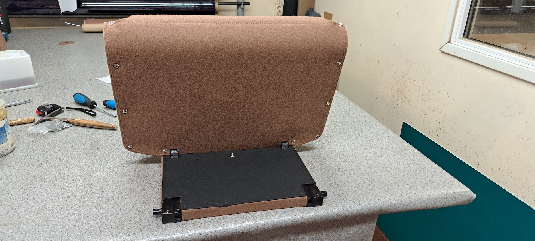

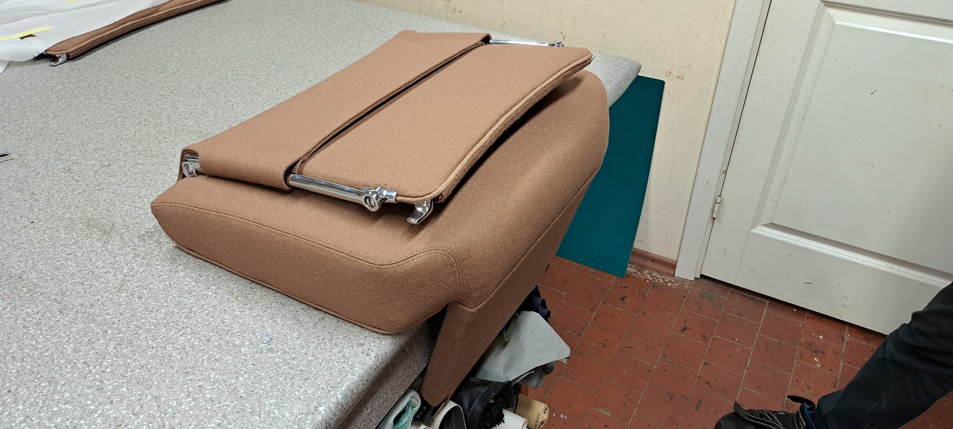

Tasapisi toimub ka sisu tegemine. Osadeks sai võetud keskmise istmerea klapptoolid. Detailid kroomitud ja puitosad taastatud, värvitud. Riie ka peal.
