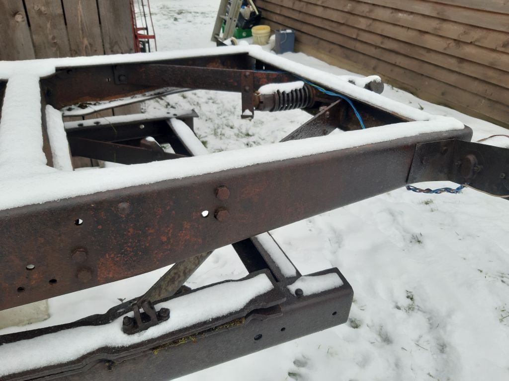

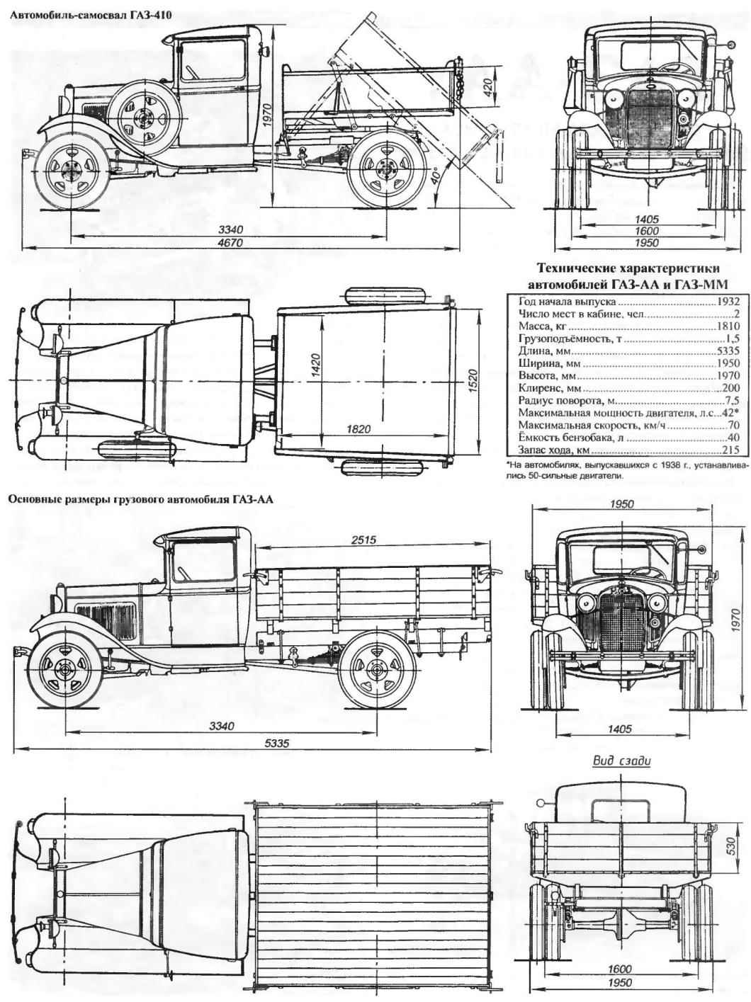

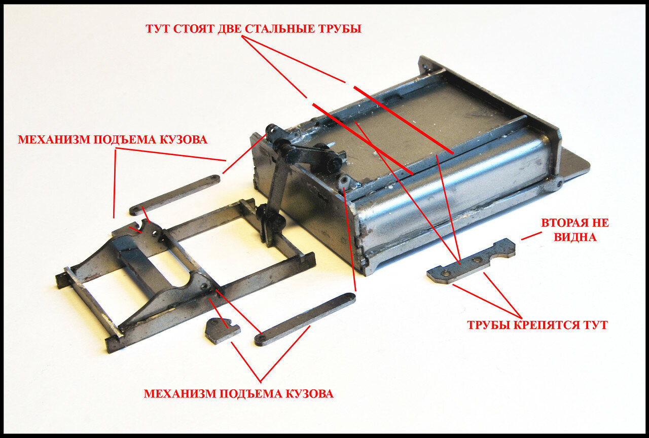

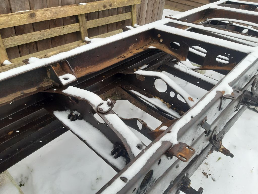

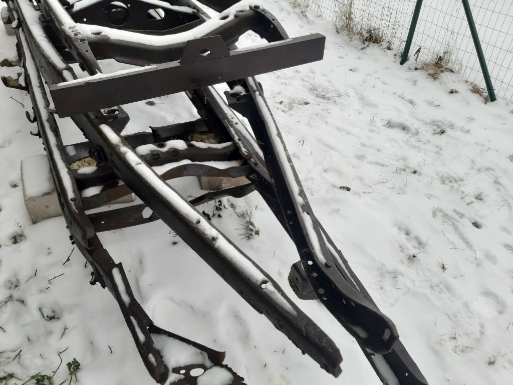

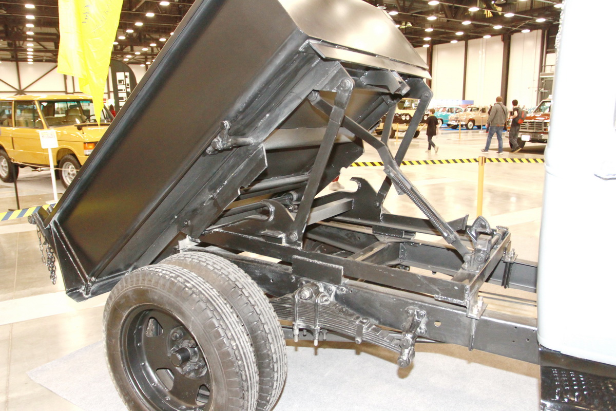

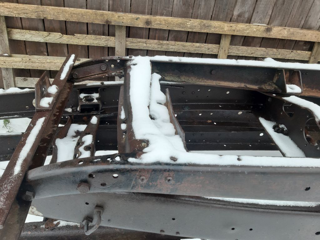

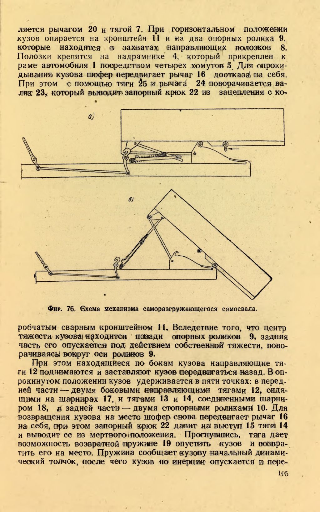

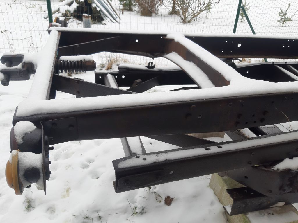

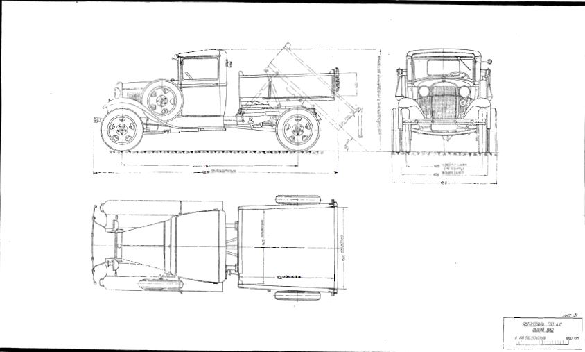

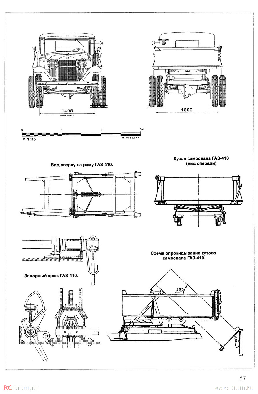

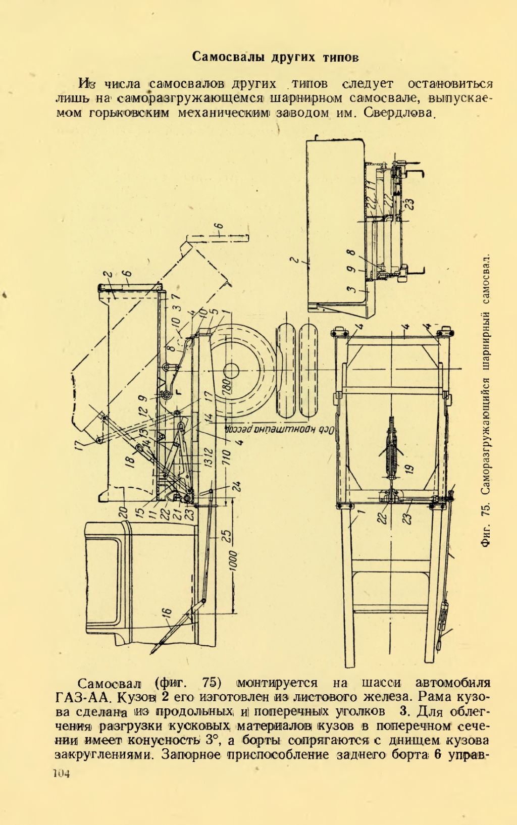

Sündis see mõtte saatuse poolt ette söödetud GAZ-MM raamist, mis ülikorralik, aga tagant lühemaks lõigatud. Lõigatud on nii, et sobib 410 raami pikkusega ja arutades sõpradega tundus mitte just mõistlik seda juurdekeevitatud juppidega vussima hakata. Järelikult oli nii vaja. Kalluri osa tuleb suure tõenäosusega replika teha, sest kõigi aastate jooksul pole ühtegi selle isendi detaili oma teel kohanud. Mõned õhtud jooniste uurimist ja korralikku peavalu sai siiski see hullumeelne idee rammu juurde ja hetkel on üsna priskeks paisunud. Õnneks on pikk tee mootori, sildade ja raamiga jännata, mistõttu projekti teise poolega läheb aega. Siinkohal palve kaasfoorumlastele- võibolla keegi teab kas kuskil Eestimaal võiks mõni kallurile sobilik jupstükk olemas olla või on tehasejooniseid ? Mõningad joonised on olemas paarist nõukaaegsest raamatust, mis on juba abiks olnud ja annavad lootust et ma päris lolli ideega lagedale pole tulnud.

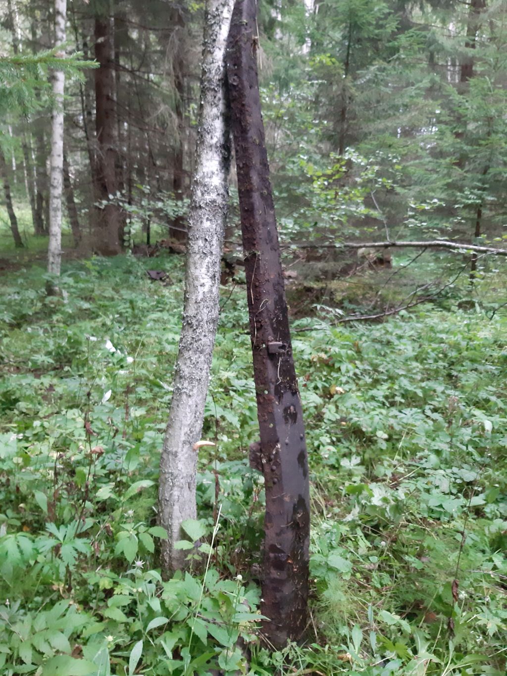

Aga et kõik ausalt ära rääkida, siis alustame kunagistest ammustest metsamatkadest, mis ka siin foorumis kajastuse on saanud.
https://forum.automoto.ee/showthread.php...+lagunenud
Leitud detailid on praktiliselt kõik leidnud oma koha kaasfoorumlaste autode küljes. Omale jäi seemneks GAZ-AA mädanenud paak, mis ca. 10 aastat seisis kuuri all ja ärgitas meeli. Kuna aga tol ajal endal kõrvalhooneid polnud ja ressursid puudusid, pidin laskma asjadel minna nagu nad läksid.

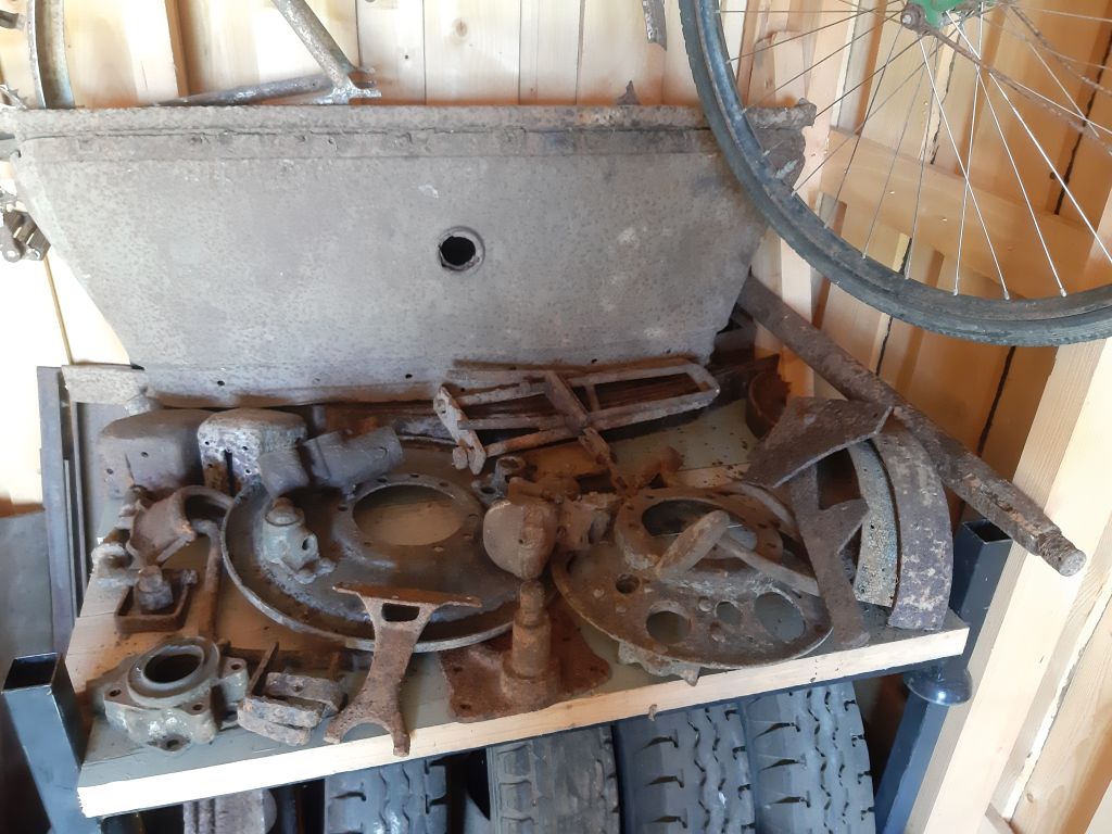

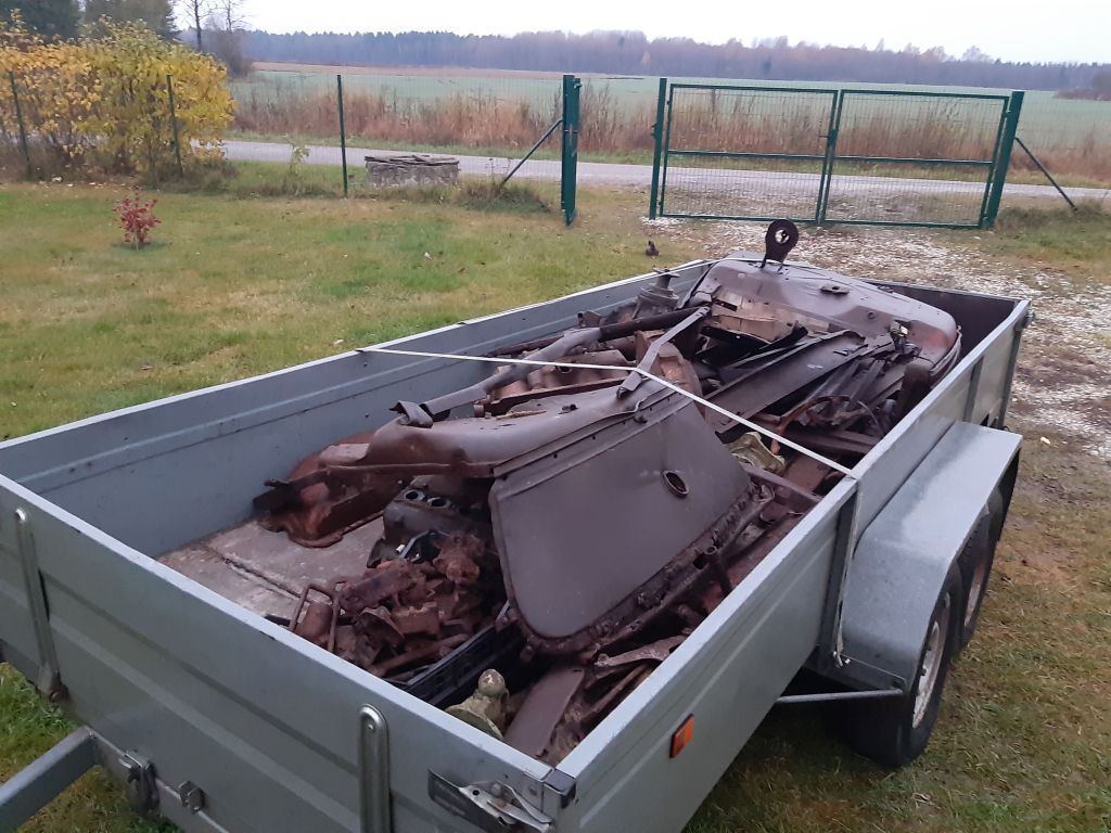

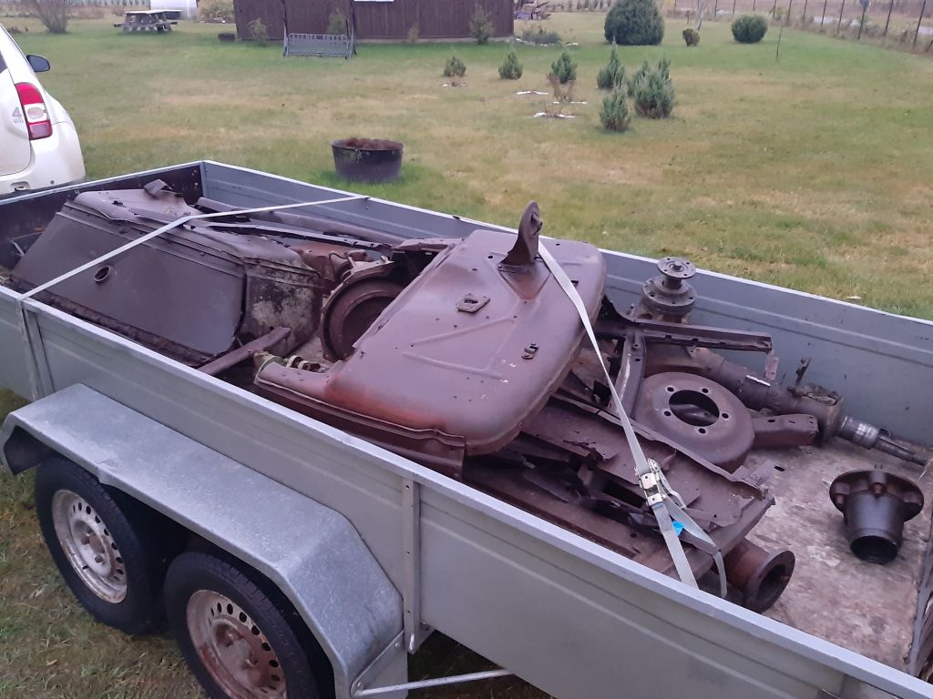

Nüüd juba üle aasta korilast kehastades ja tükkhaaval autot kokku otsides on tekkinud kogum, millega saab toimetama hakata.
