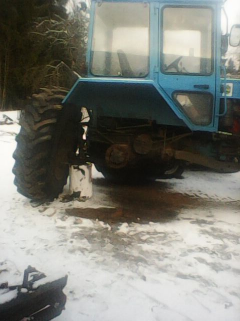

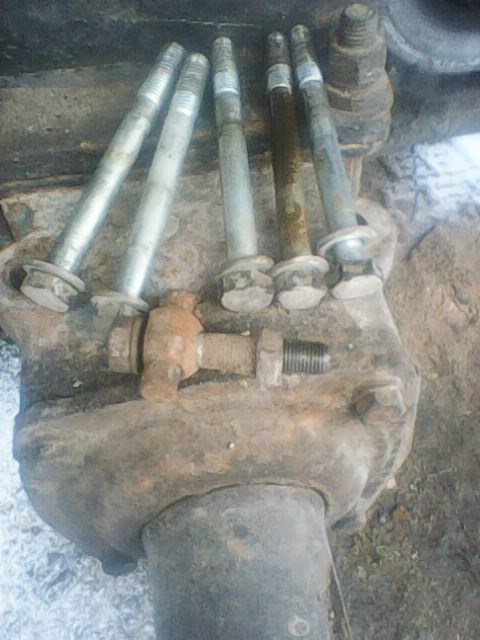

Täna oli Võrus haruldaselt hea ilm-tuulevaikus, kraad külma ja sai väike hooldus ette võetud.
Nimelt vaja pooltelje flantsi pingutada sest spetsiifilist värvi näitas liitekohas ja selleks on tark ratas ära võtta.
Rattaga on lihtne-tõsta vaid üles ja veereta eemale.
Poldid käivad ka lahti sest on tõrvaga paigaldatud.
Pingutamine siis sellise tagasihoidliku võtmega, kuna mul terasrummud ja kõvad poldid mitte kaasaegne saast mis selle võtme näitamise peale minestab.
Siis huvipärast sai pidurit ka vaadatud aga seal midagi erilist peale prahi polnud.
Töötamise jäljed on aga et midagi otse kulunud oleks ka ütelda ei saa.
Kavalat vigurit mis piduri kergeks ja tundlikuks teeb vist on juba tutvustatud.
Huvitav kohe mõelda, et vanasti mulle ei meeldinud kui traktor õli ei pea aga nüüd on see juhtunud.
Negatiivse poole pealt kõik roostetab nüüd ja asju peab õlitama mis käima peavad...
Pooltelje laagritel küll lõtku ei ole aga huvitav küsimus on kas seal sees on plekist rennid mis hammasrattalt õli koguvad välimise laagri jaoks?
Olid need ju esimesed asjad mis panemata jäeti ja lõpus ei pannud neid enam tehas ka.
Samas on mul jälle terasest käised õhukese seinaga mis igavesti kestavad ja kust pooltelg välja mahub.
Kunagi umbes siis kui suur kabiin tuli hakati asju malmist paksemaid valama ja nendest algas problemaatika.
