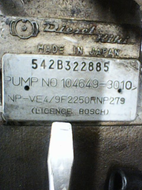

Aegajalt ikka küsitakse ja tahetakse õppida kuidas traktoril kõrgsurvepumpa valida ja häälestada ja abiks huvilistele paneks kohe kirja.
Esimene kriteerium võiks olla võlli läbimõõt 20mm mis võimaldab tal ühenduda vene traktori nuutmuhviga.
Sellest mõõdust aga sõltub vaheketta paksus, mis tavalise pildil oleva otsaga on 14mm.
Järgmiseks kas pump läheb turboga või iseimevale mootorile.
Pildil ilma korrektorita pump iseimevale mootorile millel gaasihoob jääb mootori poole.
Siin aga turborõhu korrektoriga pump mille gaasihoob jääb mootorist eemale.
Järgmiseks pumba omadused mis leiduvad koodis.
VE, 4 silindrit, plunser 9mm, mehaaniline regulaator, 2250 pööret maksimum, R parempoolse pöörlemisega.
9mm on ka miinimum iseimevale mootorile ja turbomootorile 11mm.
Parem ikka 10 iseimevale ja 12mm turbomootorile.
