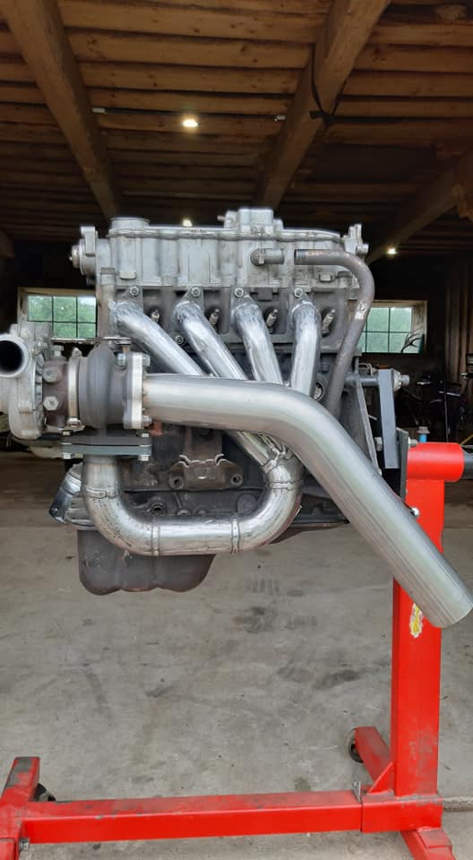

Enamasti näeb auto kapotialune selline välja, aga see ka natuke muutub järgmiseks kevadeks.
Volga kiirendus logi.
Alumised kaks on ilma turbota.
Keskmine 0,4 bar rõhuga ja kaks ülemist u. 0,55 bar rõhuga.
Hetkel sõidan 0,7 bar-iga, aga kahjuks uus originaal sidur libiseb juba selle väikse rõhuga kolmanda käiguga läbi

RE: Gaz 24-10 -le teise mootori paigaldamine - TeeTL - 08-10-2021
11 sekundiga ilma turbota 0-100km/h ei ole vist ka paha tulemus 1377kg kohta.
Lisaks võibolla rumal küsimus ja ei oska õigesti vaadata, aga kas viimasel pildil turbiin on kuskil all paremas nurgas ja jõuab sisselaskesse pika kaarega mootori ja radika vahelt?
Ja kas see ce20ne turbotamine vajas ka sisemisi modifikatsioone võrreldes vabalthingavaga? Või lihtsalt puhur väljast külge ja voilaa?

Kuidas lisapihusteid juhitakse? Mingi piggyback kasutusel või lihtsalt rõhulülitiga?
(08-10-2021, 12:14 PM)TeeTL Kirjutas:  Lisaks võibolla rumal küsimus ja ei oska õigesti vaadata, aga kas viimasel pildil turbiin on kuskil all paremas nurgas ja jõuab sisselaskesse pika kaarega mootori ja radika vahelt?
Seal ikka intercooler vahel
RE: Gaz 24-10 -le teise mootori paigaldamine - uhti4x4 - 08-10-2021
VL kolle on selline  ja turbo asub tõesti vasakul all, et liialt silma ei torkaks.
Eest läheb õhk läbi suht pika intercooleri jah, mis on pärit uuemalt Boxerilt
Lisapihusteid juhin rõhulülitiga.
Mootoril on kolvi sees olevat põlemiskambrit suurendatud ja sellega natuke surveastet vähendatud. Plokikaanetihend on ka turboka oma. Ülejäänud on originaal.Täpselt sama setup oli mu kunagisel kadetil ka ja too kannatas ilusti 1,2 bar-i
