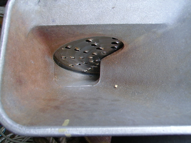

Soetasin 99 raha eest kaubanduses laialt levinud vändaga õunapurusti eesmärgiga see ära motoriseerida. Päris õige ja hea lahendus pole veel valmis. Eksperimenteerin sobilike pöörete ja võimsusega. Toodab selliseid väikseid tükke, mitte püreed. Päris oma pressi veel pole, aga plaan on korvpress (roostevaba korviga) soetada. Selle puhul peaks juttude järgi suisa ilma võrk-kotita asjad aetud saama.

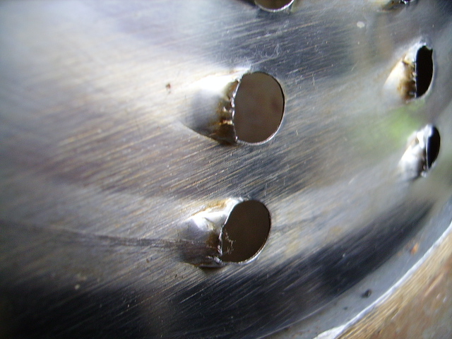

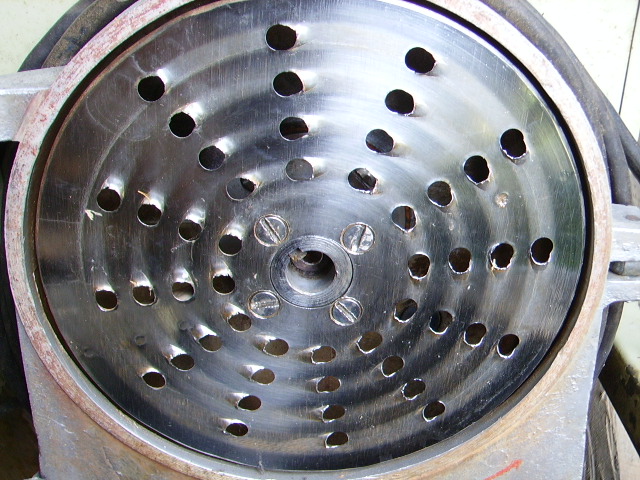

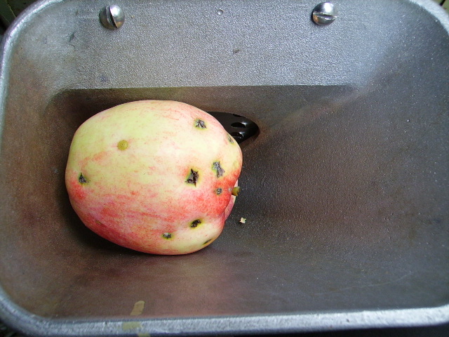

Aga võtsin täna asja käsile ja tegin sellele poolikule purustiprojektile jalad alla. Poest rihmaseib ja üks tööta ventilaator loovutas mootori. Oli juba päris hea meel ja silme ees pilt, kuidas õunu saab ämbriga sisse valada.
Paraku ikka purustusvõll tahab täiustamist. Kolm õuna sisse pannes ja oodates pool minutit, on seis selline.
Rohkem meenutab praegune olukord õuna koorimist, kui purustamist. Õunad käivad ringi purustusvõlli peal ja eks hambaotsad miskit ka sarjavad ja tasapisi õunad ka väiksemaks jäävad. Aga ajakulu kohutav.
Hambad on ikka keermena võllile peale treitud. Pööreldes hästi näha, et tipud jooksevad ühte äärde.
Proovisin ka sagedusmuunduriga pööretega mängida, 250-6500Rpm. Aga õunad jäid ikka keerlema ja tulemust see eriti ei andnud. Lauajupi ja selle taga oleva pulgaga saaks purustamist kiirendada küll, aga töötulemus tuleb ikka liiga väikeste hammaste tõttu mehutaoline.
Vaja kas võllile sügavamad hambad freesida või keevitada miskiseid roostevabast jupikesi külge, nagu Ksf PlyVal64 on teinud. See aga eeldaks juba korpuse ringi tegemist ka.

Viimane aeg rege rautada, hooaeg peagi käes. Eelmine hooaeg sai siis sellist tüüpi vändaga purustaja ostetud ja tarvitatud. Hiljem ka reduktormootor (370W, 90rpm), millel 20mm kiiluga võll. Teeks nüüd üksplusühte. Purustaja võll on 12mm. Mis häid ideid selle ülekande jaoks? Erilisi töövahendeid mul käepärast pole, et midagi valmis terima hakata, tuleks piirduda kaubandusest saadava kaubaga. Üks-ühele tundub üsna mõistlik olema ülekandearvuks. Rihm-ülekanne? Kust sobilikke rihmrattaid-rihma leida?
[Pilt: 1_20_49060568.jpg][Pilt: 1_1_51065574.jpg]
RE: diy mahlapress. - viplala - 22-07-2019
https://www.alas-kuul.ee/sidurid/koonuspuksid/koonuspuksid/1008
1008 on seeria, 12 näitab võlli läbimõõtu. pärast valid sealt samast vastavalt seeriale rihmaratta sinna peale ja ongi olemas
RE: diy mahlapress. - Etsike - 22-07-2019
Selline kombo oleks omavahel sobilik?
