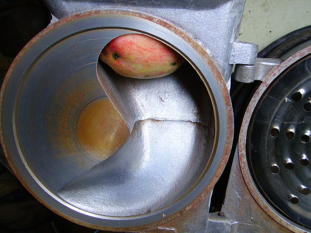

Vaatasin videot imeloomast raudkehas! Millega on tegemist?
Õunamahla aeg tulemas, õigemini käes. Puudest juba ubinad kukuvad, küll kuivusest ilmselt.

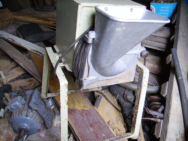

Sellele mõeldes oleks viimane aeg miskit ette võtta nõukaaegse Pärnus tehtud purustiga.
Jah, teeninud on ta ausalt aastakümneid ja tööd saab temaga teha küll.
Siiski iga aastaselt on jant, et ei taha need õunad sealt eriti läbi minna. Küll suuruse, küll pehmuse pärast. Sibulõunad ja kuldrenett on vist ainukesed probleemivabad, aga neid hoiaks rohkem niisama talvel söömiseks.
Sellised peab vähemalt neljaks lõikama. Ja ega nad siis ka eriti läbi ei vaju, vaja ikka puupulgaga suskida.

Kunagi keegi targem väitis, et ketas kulunud omadega. Sai lameda torniga neid lõikeservasid rohkem kõrgemaks löödud ja viiliga teritatud. Aga tulemust see eriti ei andnud. Õnnestus ka mingi aeg uus ketas soetada, aga seegi ei päästnud puupulgaga suskimisest.

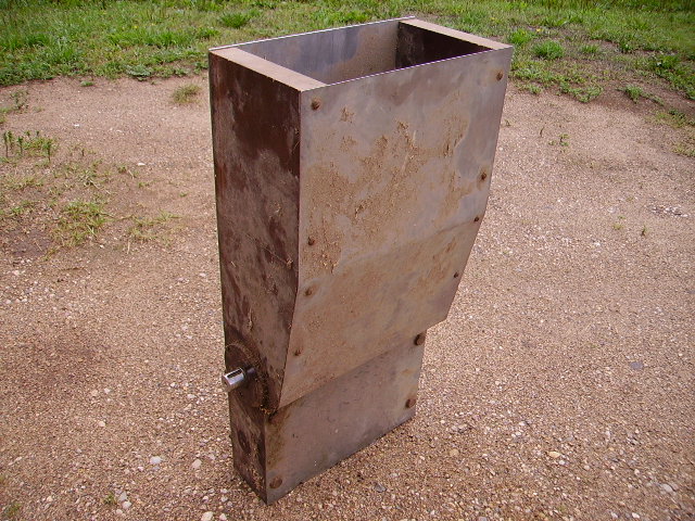

Olemas on ka kunagi alustatud poolik õunapurusti projekt.
Roostevabast freesitud nagadega purustusvõll. Korpuseks veekindel vineer roostevabast plekkidega.
Selle aga laitsid kunagi targemad maha. Esiteks hakkab purustusvõll massi sisseandeavast kindlasti mingil määral üles tagasi viskama. Lisaks need nagad pidid olema liiga väikesed. Tulemus mehu taoline ja lapid ummistuvad ära.

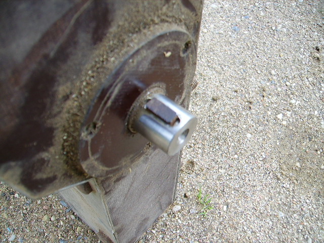

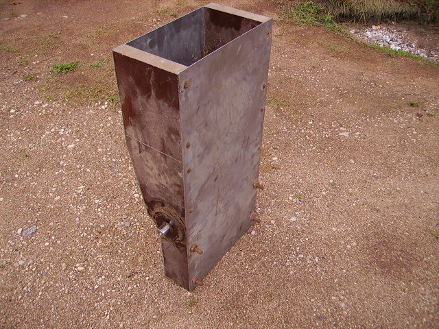

Aga võtsin täna asja käsile ja tegin sellele poolikule purustiprojektile jalad alla. Poest rihmaseib ja üks tööta ventilaator loovutas mootori. Oli juba päris hea meel ja silme ees pilt, kuidas õunu saab ämbriga sisse valada.

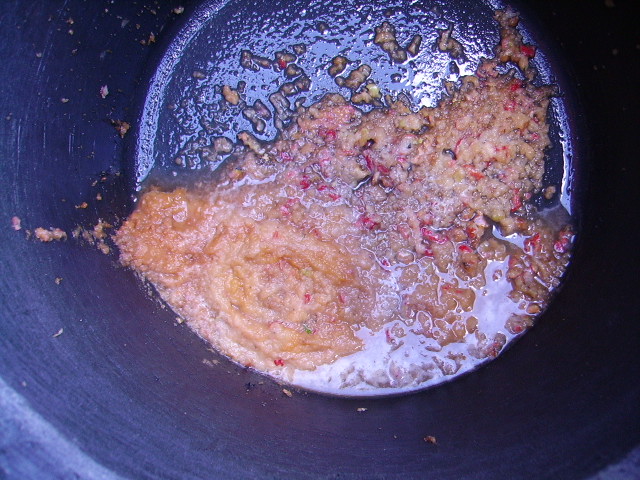

Paraku ikka purustusvõll tahab täiustamist. Kolm õuna sisse pannes ja oodates pool minutit, on seis selline.
Rohkem meenutab praegune olukord õuna koorimist, kui purustamist. Õunad käivad ringi purustusvõlli peal ja eks hambaotsad miskit ka sarjavad ja tasapisi õunad ka väiksemaks jäävad. Aga ajakulu kohutav.
Hambad on ikka keermena võllile peale treitud. Pööreldes hästi näha, et tipud jooksevad ühte äärde.
Proovisin ka sagedusmuunduriga pööretega mängida, 250-6500Rpm. Aga õunad jäid ikka keerlema ja tulemust see eriti ei andnud. Lauajupi ja selle taga oleva pulgaga saaks purustamist kiirendada küll, aga töötulemus tuleb ikka liiga väikeste hammaste tõttu mehutaoline.
Vaja kas võllile sügavamad hambad freesida või keevitada miskiseid roostevabast jupikesi külge, nagu Ksf PlyVal64 on teinud. See aga eeldaks juba korpuse ringi tegemist ka.

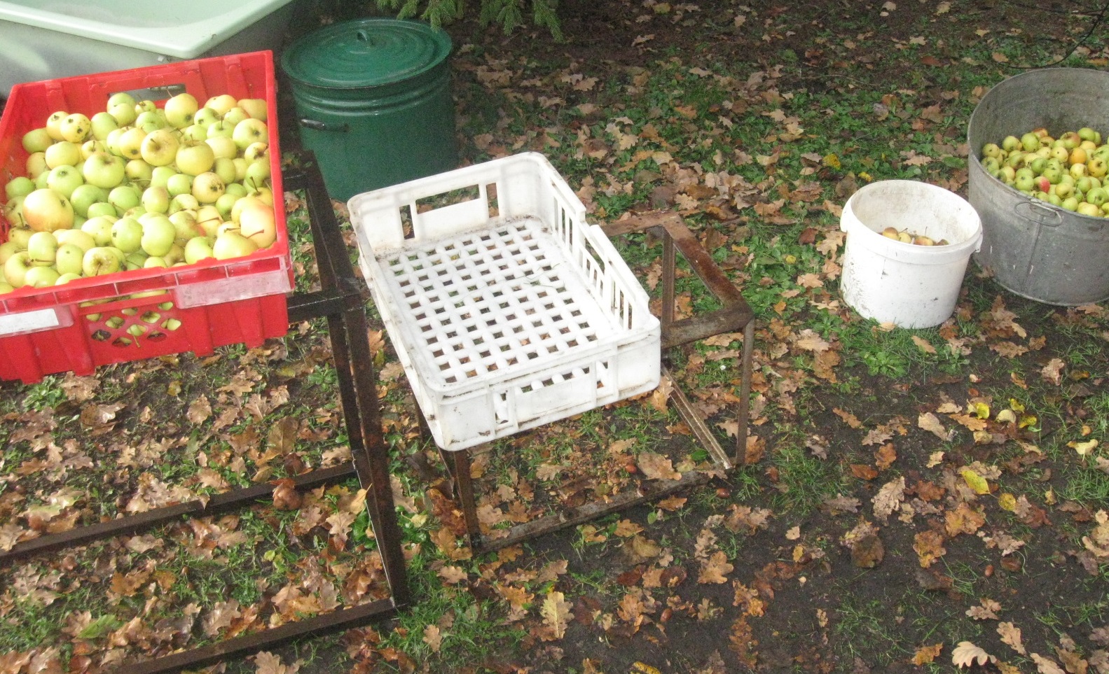

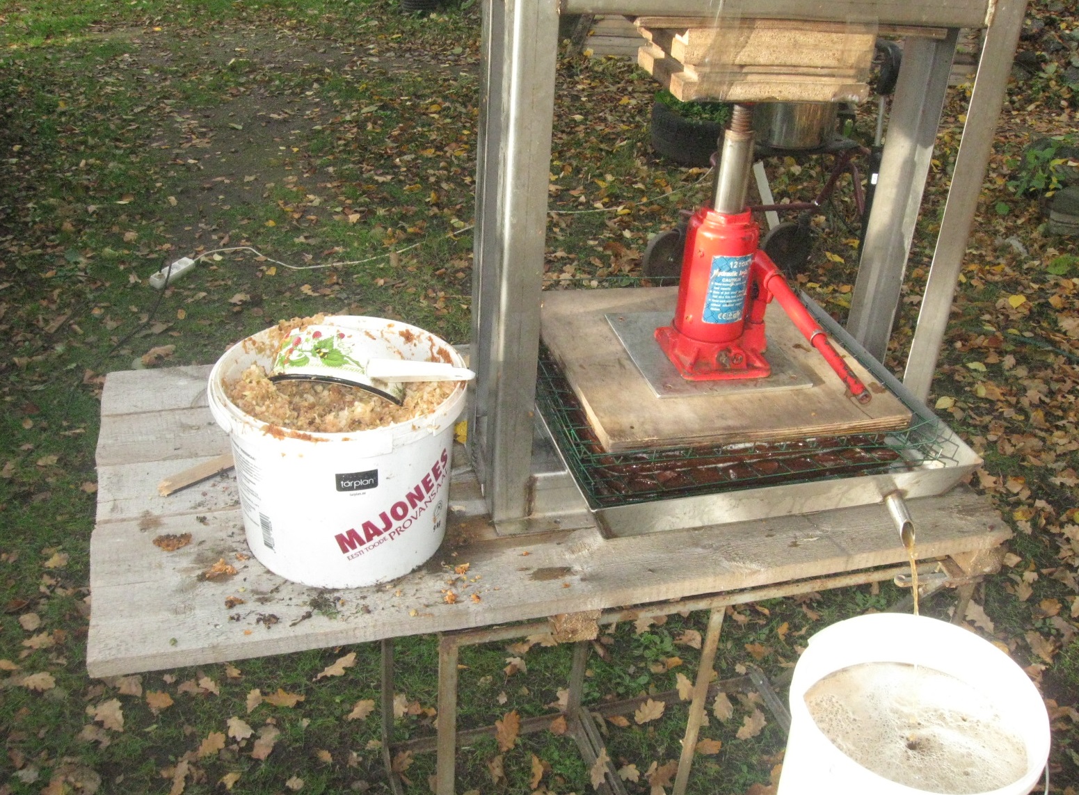

Selline tootmisliin siis sel sügisel. Isetehtut pole seal peale pressiraami ja külgkorvi midagi. Lihtsalt õigete vahemaadega paika pandud transa-sorteerimine-pesu-purustamine-pressimine-valmistoodang-jäätmed. Asi toimis, kolme laisa kaks õhtupoolikut andsid vähemalt 250 liitrit mahla. Seda siis koos korjamisega.
