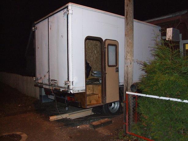

Tähelepanelik vaatleaja näeb pildil muudatusi. Diagonaalsed latid on vaid tehnoloogilised.

(19-11-2012, 11:07 AM)motamees Kirjutas: Tähelepanelik vaatleaja näeb pildil muudatusi. Diagonaalsed latid on vaid tehnoloogilised.
Vertikaalne muutus horisontaalseks.

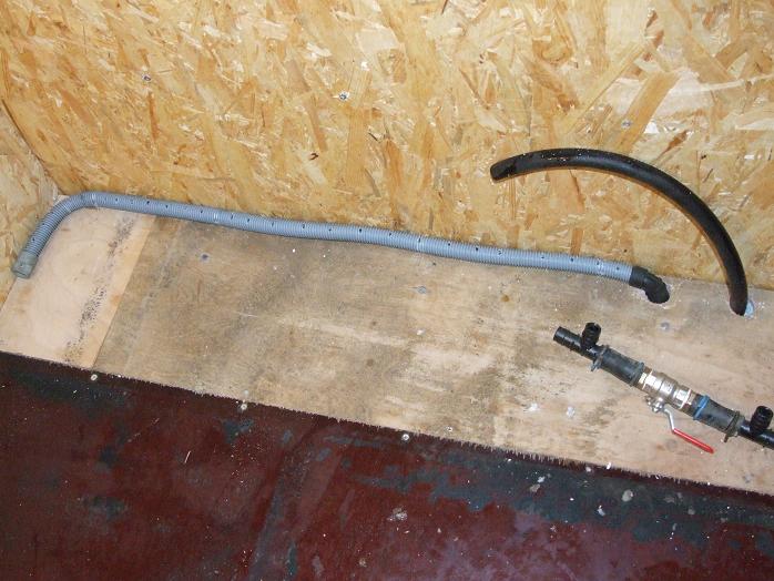

(18-11-2012, 14:06 PM)motamees Kirjutas: Parema ääre all on solgipaak. Ärge nüüd arvake, et ma kütust solgiks nimetan. Kütusepaak on veel eraldi seal.
See sääl pildil on ikka ajutiselt prooviks, jah ?
(18-11-2012, 14:06 PM)motamees Kirjutas: Solgipaaki peab ka midagi jooksma.
"Peab jah, muidu seadusesilm tuleb ja küsib, et kuhu te oma solgivee panete, reostate maha jah"
(18-11-2012, 14:06 PM)motamees Kirjutas: Mis oleks, kui panna veepaak lae alla ja lasta vett voolata vabavooluga?

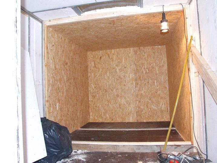

Pole seal proovide enam midagi. Puit on süvaimmutatud ja tükk (tapiga lauajuppide vahel) vahepeal kaitseb solgisiibrit.
Eluruumil on seinad valmis. Seinte külge saab ühteist ka keerta, kruvi seisab seees küll. Viimase seina saab paika siis, kui asjad juba sees. Muidu on neid väga vilets sisse toppida.

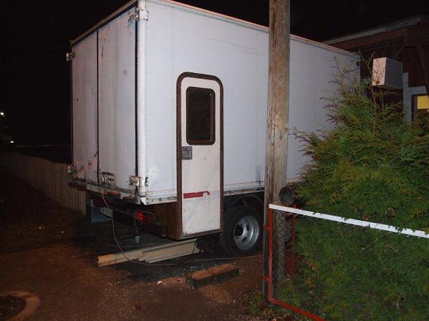

Ei pea enam tagaluugi kaudu ronima.

Trepilahendus on noobel.

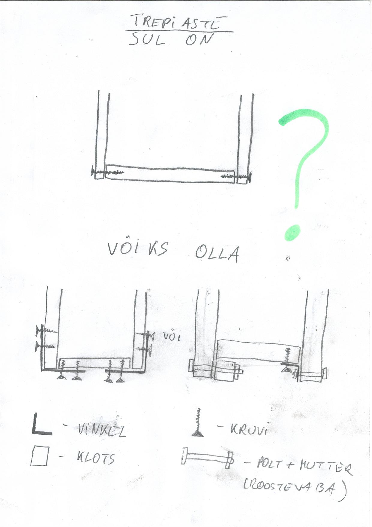

(25-11-2012, 21:51 PM)motamees Kirjutas: Ei pea enam tagaluugi kaudu ronima.
Kas esimese astme all on metalltugevdus ka julgestuseks, et suurema koormaga astuda saaks ?
Igati äge muidu !

(27-11-2012, 04:23 AM)overspeed Kirjutas: Kas esimese astme all on metalltugevdus ka julgestuseks, et suurema koormaga astuda saaks ?
Ei pole sääl midad. Eks näis, kui laguma hakkab, siis tugevdab.
Praegu kannatab igastahes uhkelt käimist. Viimased päevad olen sealt usinasti lupsinud.

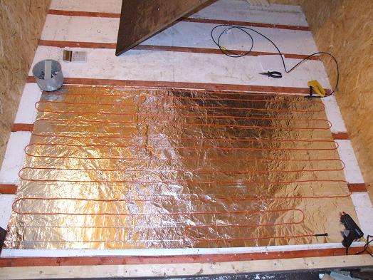

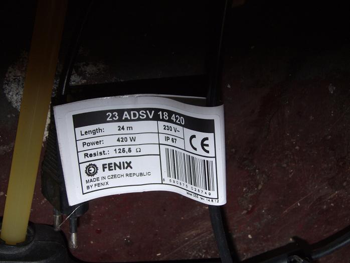

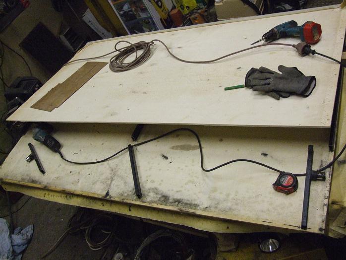

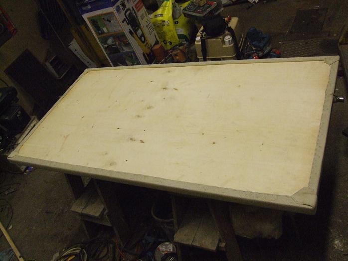

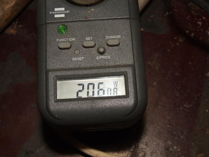

Olen jõudnud järjega põrandakütte juurde. Uurisin igatsorti kaableid ja lõpuks jäin kahe 420w kaabli pääle.
Tea, kas see foolium väga suurt effekti annabki, aga sinna oli hea kaabel paika liimida. Muidu oleks ta ju krussis põrandal laiali. Jagasin kaabli pikkuse roovide vahe laiusega ja sain keskmiselt 6cm vahet. Nüüd, kui vineer peal kinni, pole enam juhtmete liikumist karta. Vineer pigistab nad kinni. Äärde jätsin 10cm vaba ruumi. Sealtkaudu saab torusid/juhtmeid vedada, pole puurimisega hirmu.

Kaabel on muidu vajalik betoonikihi sisse valada. Ma ei saa seda ju autos teha. Betooni sisse võivad tekkida praod ja prao koht võib kaablit rikkuda.
Siis mõtlesingi, et panen kaks kaablit järjestikku. Saan läbipõlemiskindla küttekaabli. Pole vaja ka põrandaandurit. Nagunii oleks anduri koha valikuga probleeme. Keelatud on ju küttepõranda katmine. Mul aga tuleb sinna igasuguseid kappe ja muid seadmeid. Ega tea, kuskohast ta just kõige kuumemaks veab.
Kui kaabel oli paigas, siis katsetasin ka kohe arvutuste paikapidavust. Ja ongi nii, et 800w jääb järgi ainult neljandik.

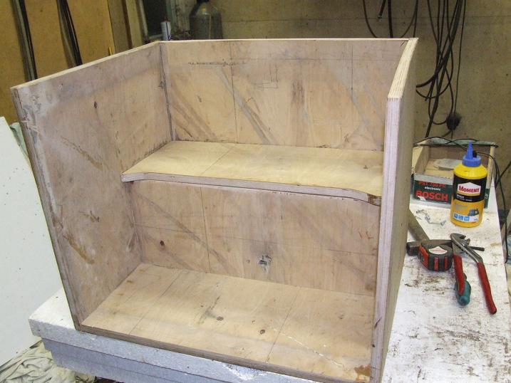

Mul on olemas kaks autosse ettenähtud riide/kolakappi. Kapi kõrgus on täpselt sama, mis kongi kõrgus. Kui ma nüüd kapid sisse viin, siis ei saa neid ju püsti. Ilmselt polegi olemas muud varianti, kui kapid ära lõhkuda ja siis uuesti kokku panna.

(12-12-2012, 10:56 AM)motamees Kirjutas: ...Kapi kõrgus on täpselt sama, mis kongi kõrgus.
Kui kapi alumise riiuli ülesannet täidab põrand, siis võid ju püstimahtumiseks hädavajaliku kolmnurga küljeplaadilt (mis samal ajal kapi jalaks on) tagantpoolt lihtviisiliselt maha saagida.
Esiosa jääb kandma ja tahapoole kukkumist takistab kuudi sein. Samas, võib-olla on kapi poolitamine siiski mõistlikum lahendus...
RE: MB L 410 D 89a, pottsepaautoks kohendamine. -
motamees - 12-12-2012
(12-12-2012, 13:57 PM)v6sa Kirjutas: ... siis võid ju püstimahtumiseks hädavajaliku kolmnurga küljeplaadilt (mis samal ajal kapi jalaks on) tagantpoolt lihtviisiliselt maha saagida...
Ettepanekul on jumet.
See vast valutum, kui kapi lahtilõhkumine. Nii lihtsa asja peale nagu ei tulnudki.

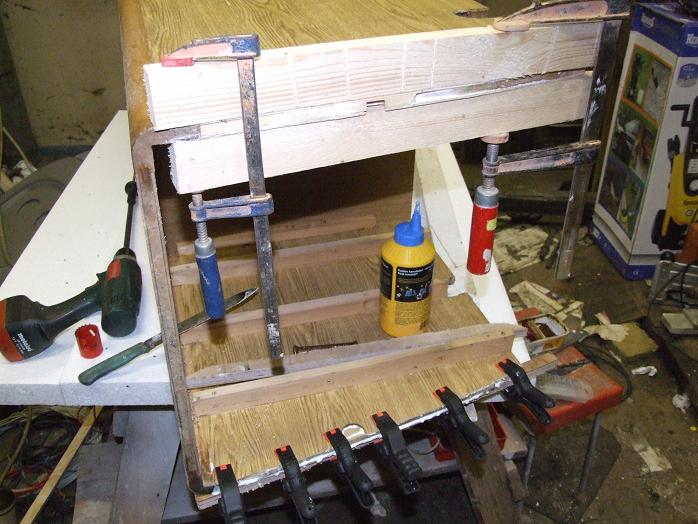

motamees - 13-12-2012
Lõikasingi kapi alumise ääre kaldu. Kuna paneelid on seest tühjad, siis pidin uued ääretugevdused liimima. Praegu kuivab, kui radikad sisse saan, siis tõstan paika.
Radikate panekuks tuleb mitmeid auke põrandasse teha. Tegin valmis "sisselaskekollektori". Paigaldamise ajal tuli aga välja, et üks otsiku mõõt ei sobi. Peab homme poest uuesti uurima.
Radika alla tuleb värske õhu voolik. Selle kaudu imetakse värsket õhku tuppa, läbi radika.

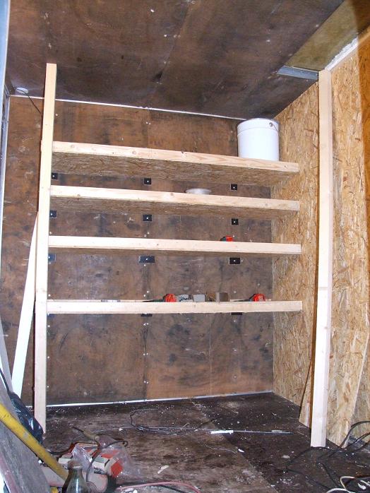

Eile paigaldasin ka riiulid tööstusruumi. Nüüd on kena koht, kus töövahendeid hoida. Ennem olid kõik jalus.

(13-12-2012, 23:19 PM)motamees Kirjutas: Eile paigaldasin ka riiulid tööstusruumi. Nüüd on kena koht, kus töövahendeid hoida. Ennem olid kõik jalus.
Kuidas on plaan teha riiulitel olevatele asjadele nn "tormikinnitus", et ringteel külg-ees söites asjad minema ei lendaks ?
Kinnitusvörk, nagu pagassis käib ? Kiirkinnitustega riiulite ette ? Lips-lops ette-ära, kaalult kerge.
Nagu see, aint suurem:
motamees - 14-12-2012
(14-12-2012, 02:38 AM)overspeed Kirjutas: ... et ringteel külg-ees söites asjad minema ei lendaks ?...
Kuna ringteed on meil kõik asfalteeritud, siis tuleb tormikinnitus ainult ülemisele riiulile. Mingi kummilint tuleb sinna ette ämbreid hoidma.
Teised tööriistad ei kipu sealt riiuli äärest üle ronima. Nagu pildilt näha, on riiuli äär küllalt kõrge, akutrell vaevalt paistab.
Praegusel bussil on riiuli ääreks vaid paksu vineeri riba ja ükski tööriist pole veel üle tulnud.

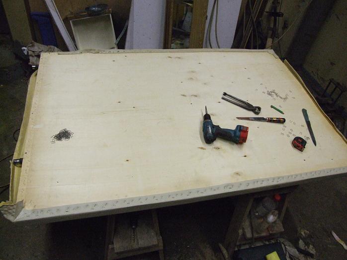

Voodi sissemahutamiseks tuleb teda natuke ümber teha. Klambrid välja ja kate maha.
Siis natuke puidu ja metalli lõikamist. Keevitusega uus raam kokku.
Uuesti ääred kokku ja klambrid kinni. Ongi valmis sobivas mõõdus voodi.
