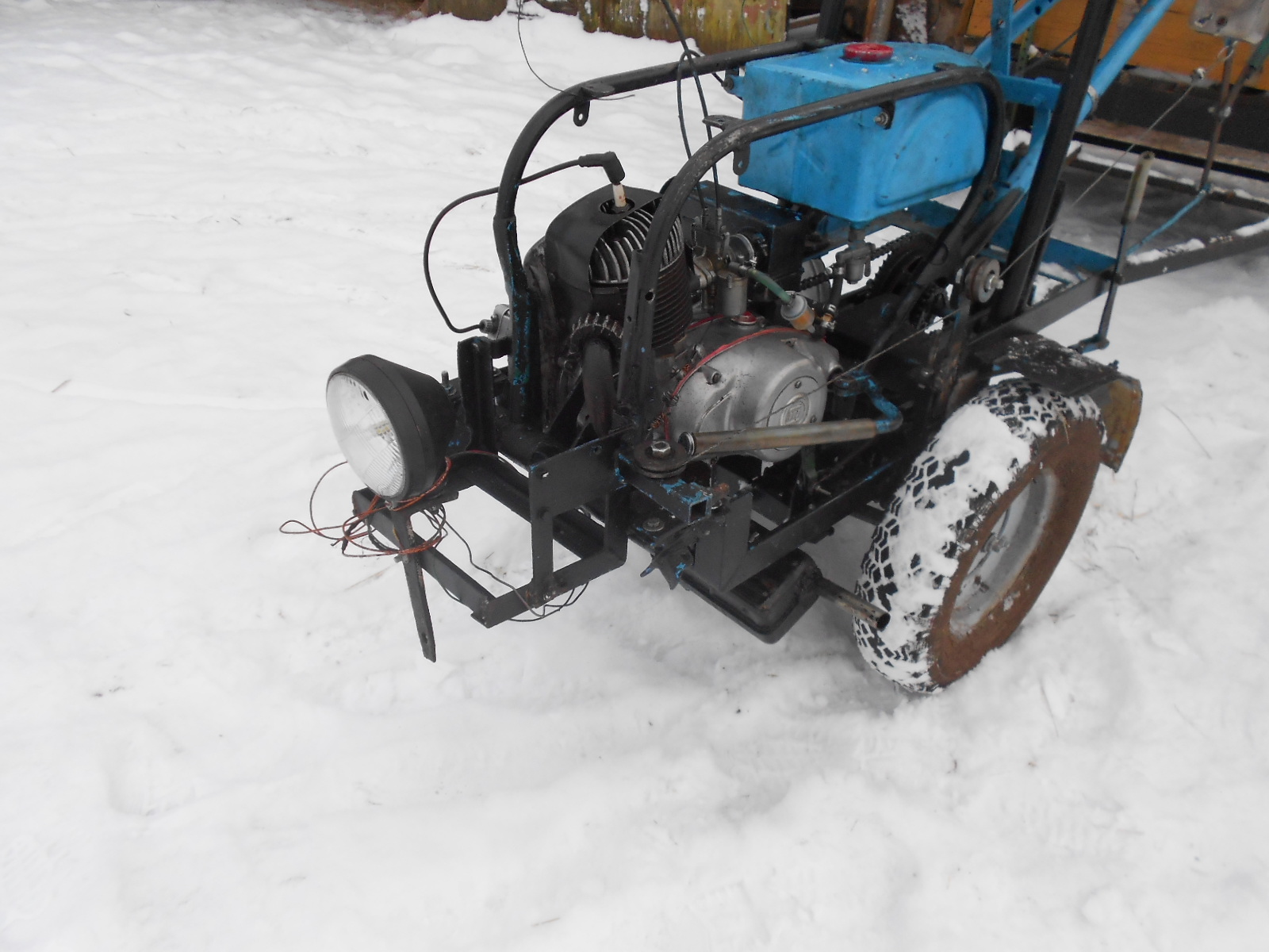

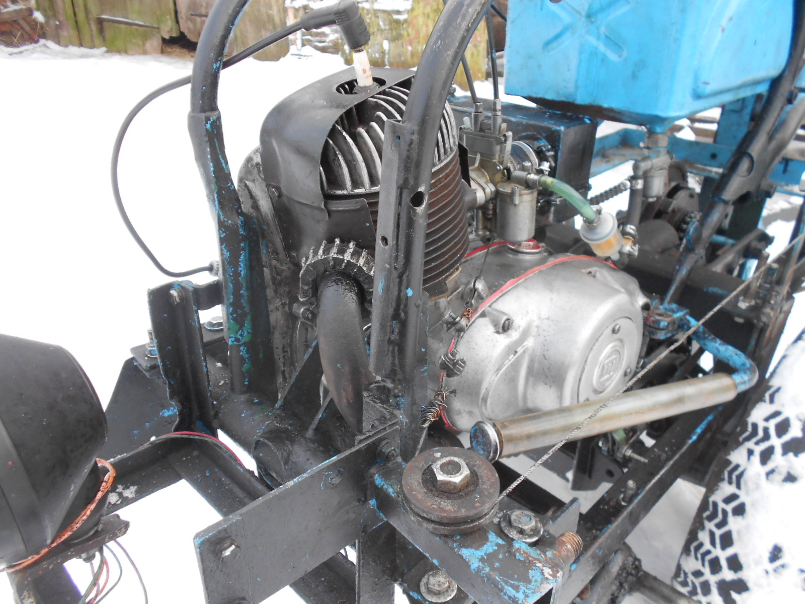

deeremees - 07-09-2016
Panin siis Tuula mootoriga motoplokile russi geneka peale. Generaatori mark; 964.3701-1 1000w 12V. Sai proovitud ilma akuta tulesid, aga pinge oli suur mis otse geneka pealt tuli lõi pirnid läbi, panin siis aku vahele. Kas seda tüüpi genekale saaks ka laadimistule vahele panna nagu Tuulal/Muraveil originaalis oli ,pöördeid andes kustub kontrolllamp ära?
RE: Küsimusi "Muravei" kohta -
Daff - 07-09-2016
(07-09-2016, 21:21 PM)deeremees Kirjutas: Panin siis Tuula mootoriga motoplokile russi geneka peale. Generaatori mark; 964.3701-1 1000w 12V. Sai proovitud ilma akuta tulesid, aga pinge oli suur mis otse geneka pealt tuli lõi pirnid läbi, panin siis aku vahele. Kas seda tüüpi genekale saaks ka laadimistule vahele panna nagu Tuulal/Muraveil originaalis oli ,pöördeid andes kustub kontrolllamp ära?
Tegelikult ei tohiks ta ilma akuta pirne läbi lüüa. Sul ehk šokolaad vigane. Laadimistule saad võtta selle rohelise juhtme alt olevalt vabalt klemmilt. Sealt vead juhtme tuleni ja tule küljest teise juhtme plussi. See klemm, pöörete langedes kui genekas enam ei lae, lülitatakse massi, ehk annab välja miinust.
Ja mis mustad juhtmed seal küljepealt välja tulevad. Neid nagu originaalis ei ole vist. On seal midagi ringi ehitatud?
deeremees - 08-09-2016
(07-09-2016, 21:56 PM)Daff Kirjutas: (07-09-2016, 21:21 PM)deeremees Kirjutas: Panin siis Tuula mootoriga motoplokile russi geneka peale. Generaatori mark; 964.3701-1 1000w 12V. Sai proovitud ilma akuta tulesid, aga pinge oli suur mis otse geneka pealt tuli lõi pirnid läbi, panin siis aku vahele. Kas seda tüüpi genekale saaks ka laadimistule vahele panna nagu Tuulal/Muraveil originaalis oli ,pöördeid andes kustub kontrolllamp ära?
See on Belarus 1025 generaator. Need kaks juhet peaksid olema tahhomeetri omad.
