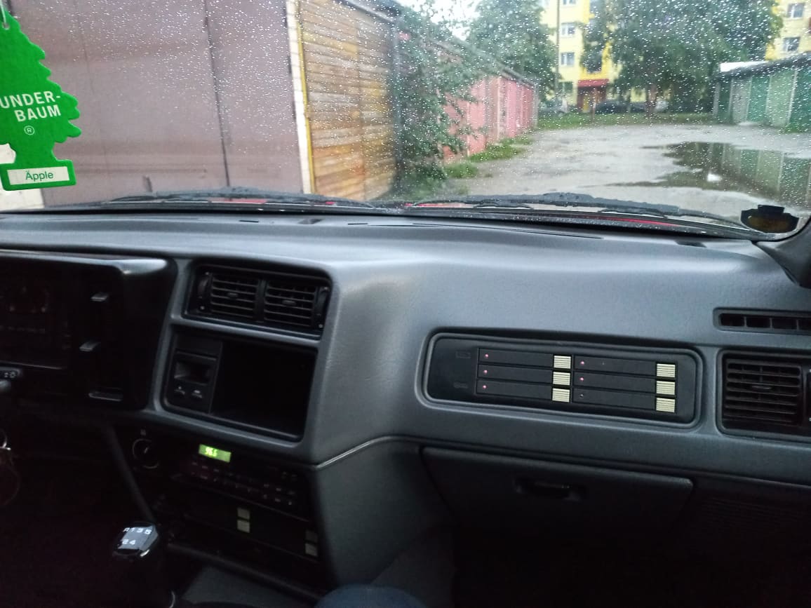

Sideametnik - 17-09-2021
Masin on endiselt kalla ja talla reziimis töötanud. Viimasteks uuendusteks on Ford 2004 sound 2000 raadio ning suurem kassetibox, mis istus kenasti armatuurlaua kundepoolsesse sahtlisse. Raadio tuli välja vahetada kuna kassetimängija lõpetas töötamise ning andunud kassetikuulajana ei olnud selline olukord vastuvõetav. Nüüd on sees ajastukohasem raadio, mis oli enamlevinud tolle aja Sierrades. Seoses jahedamate ilmadega on külmkäivitus jälle raskeks muutunud, peab hakkama jälle karburaatorit sättima aastaajale kohasemaks.
