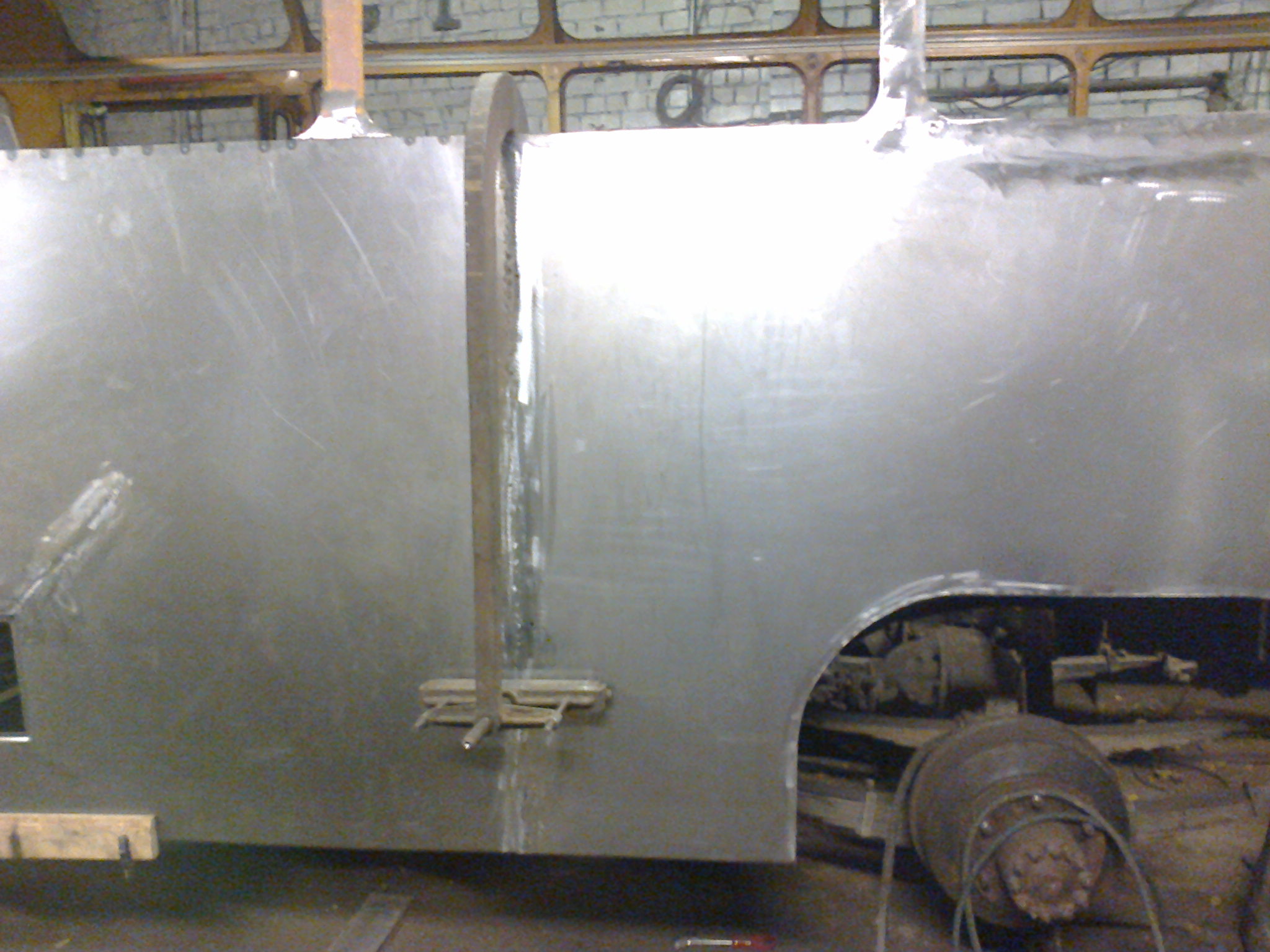

Ole nüüd hea ja räägi meile seda,et mis kvaliteediga on need plekitahvlid mida kasutad. Mingi aeg liikus vene plekki mis peale vihma kohe rebaseks tõmbas.... sai isegi tehtud sellest oma kaubikule külgi. Painutada kannatas kenasti aga hirmsasti roostetas. Kas praegu liigubki midagi kvaliteetsemat? Midagi kerge vasesisaldusega.....

Ei ole neid plekitahvleid õue vihma kätte tassind, sellepärast ei tea ka kuidas roostetavad. Bussi küljed saab aga korralikult seest ja väljast värvitud ja vaevalt nad siis vihma käes kohe rebaseks tõmbab. Muidu tundub korralik värk olevat.

ma küsiks sedasi,et kas ei ole ehk mõtekam kasutada tänapäevaseid lahendusi? ma mõtlen pleki liimimist!!!! Vanema generatsiooni mehed kindlasti ahhetavad ja arvavad,et ma olen lolliks läinud ...... Olen ise sel alal ja tean millest räägin.Mehed Tänapäeva metalli liimid võtavad ikka suu lahti kui ise näed,milleks need võimelised on.Ei ole karta mingit roostet ja pleki ära tõmbamist. Ainukle asi jah see liim maksab omajagu ja seda läheb sellise bussi peale päris hea kogus.
aga just tahvlite liitekohad jne....
