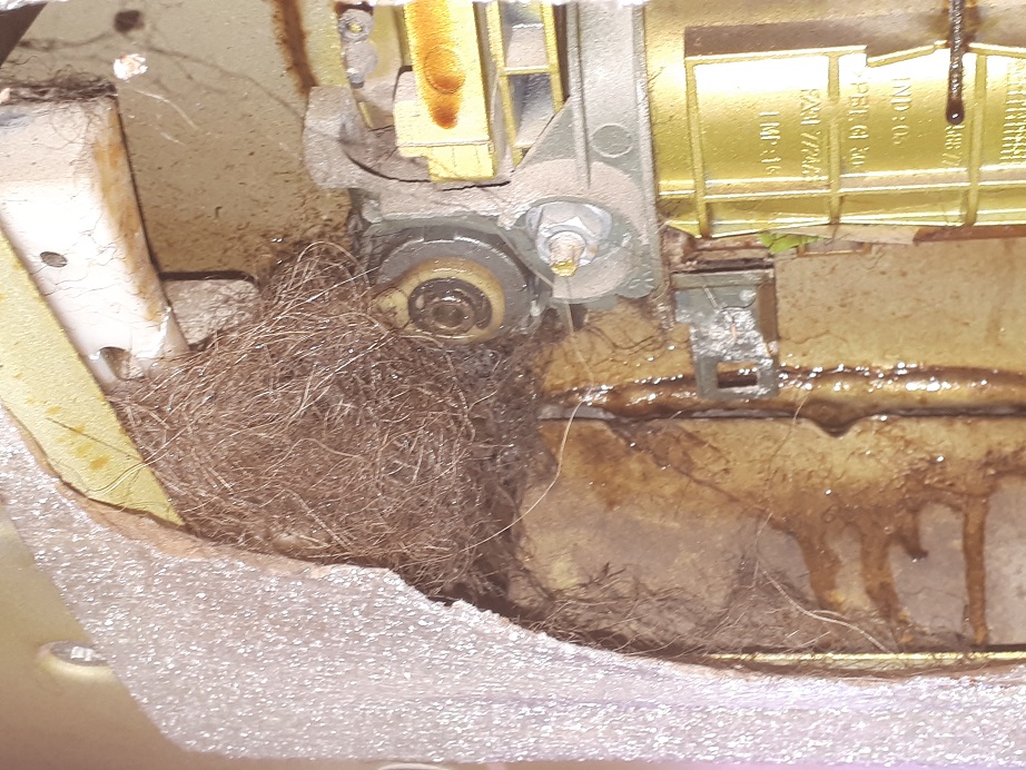

Hakkasin tagaluugile katet peale panema. No vaja ju ennem kõik seest üle vaadata. Mis kurat see on????
Ja neid oli rohkem. Nokkisin neid jupi aega seest välja. Pakkuge nüüd ise mõttes vastuseid ja vaadake, kuidas te ilmaelu tunnete.

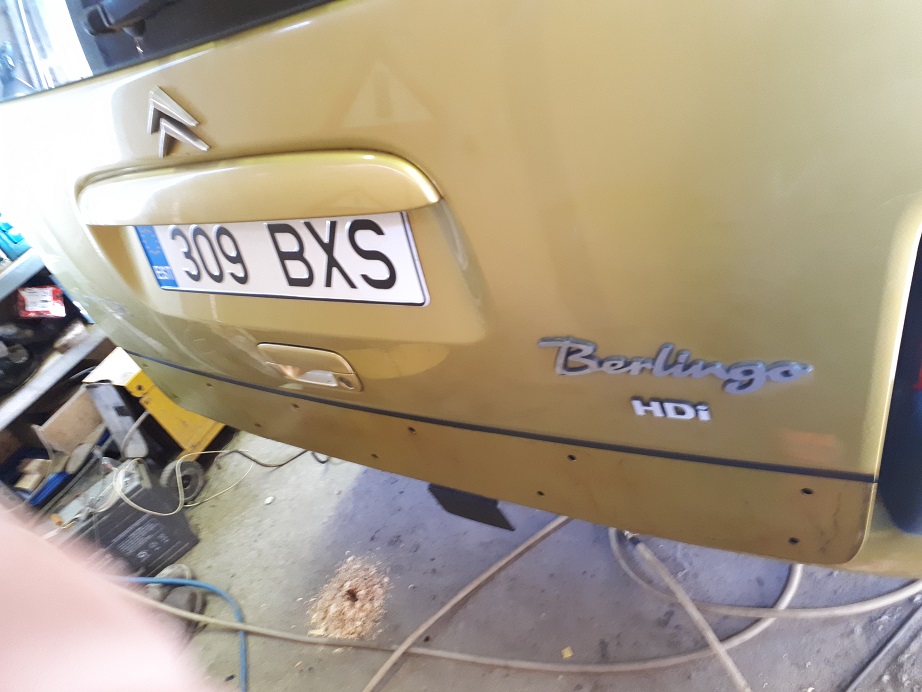

Igastahes, kui keik, siis keik. Kitkusin ka välimise katte maha. Olen näinud, et sealt alt kõvasti roostes. Tüüblid argnevad ükshaaval, kaks tükki nagu needitud. Otsustasin siis seespoolt vaadata ja ennäe imet, kaks keskmist ülemist on hoopis poltidega kinni.Polnud seal all midagi huvitavat. Ülemise äärega oli luugilt värvi maha söönud. Panin sinna isoleeririba peale, õlitasin aluse ära, tõin poest mõned tüüblid juurde ja koputasin uuesti peale.

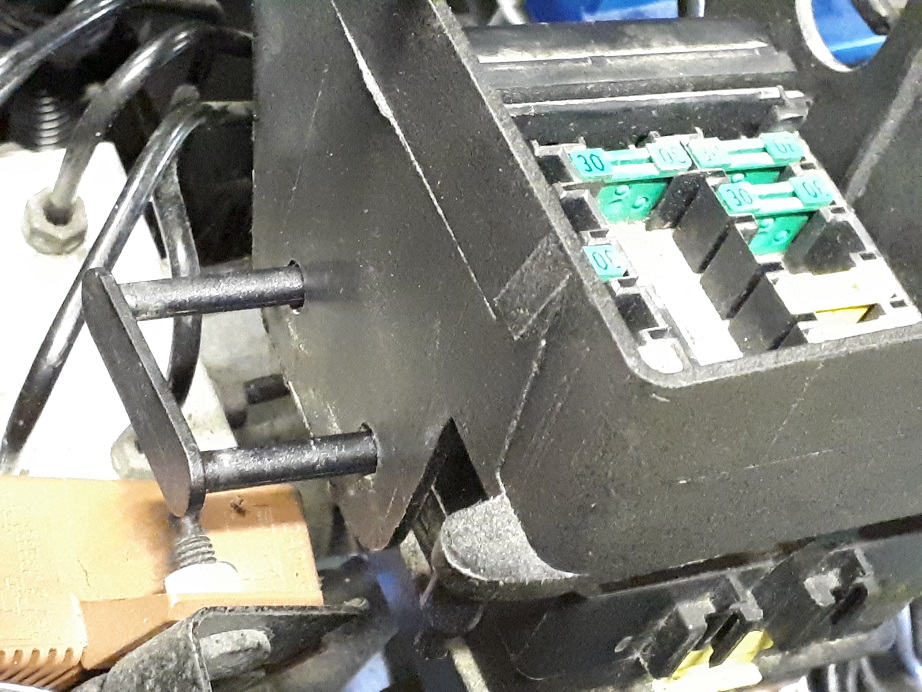

Kuna masin nagunii lahti lammutatud, siis vean ka mõned lisajuhtmed ära. Panen salongi juurde ühe 12v pistiku, natuke tugevama voolu jaoks. Siis saab teinekord ka midagi võimsamat taha panna. Päevatuled tulevad ka ette. Mõlema asja jaoks pidin panema lisakaitse. Leidsin kapotialuse kaitsepesa juurest vabasid auke. Miks siis juhtmevahelisi kaitseid panna, kui statsionaarseid vabasid on. Katkusin kaitsmepesa üles. Et altpoolt parem ligipääs oleks leidsin kaitsmepesal olema eraldi luku, et suurest plokist eraldada saaks.

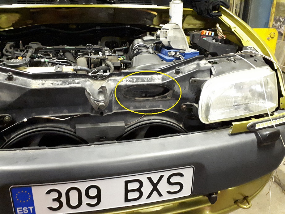

Üks vanem avastus ka, mida on hea jagada. Äkki on veel inimesi, kes Berlingoga sõidavad. Kui iluvõre eest ära oli, siis avastasin sealt alt ühe plastikust katte. Ajasin küüned taha ja kitkusin ära. Ohoo, seal taga oli õhuvõtu toru. Hm, kuidas siis kaanega õhku saab. Tuleb välja, et seal on suve ja talveasend (milleks diislile selline asi). Kui kaan ees, siis võetakse õhku läbi plekist valtsitud toru, mille avad lähevad tagasi mootoriruumi. Ilma katteta saab otse iluvõre tagant omale hingamist ahmida.

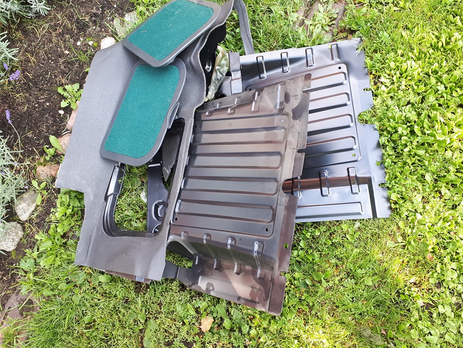

Viisin ka kuuri alla 8kg topeltpõhja. Ma arvan, et mul seda vaja pole.
Ja veel. Mõtlesite siis välja, mis tagaluugi sees oli. Ega õigeid vastuseid vist polnud. Kogu salongi hingamine käib läbi tagaluugi. Selles autos on veetud koera, pika karmi karvaga koera. Osa karvadest on ventilatsiooni kaudu tagaluugi sisemusse sattunud ja sinna "tsüklonisse" kinni jäänud. Nüüd neid karvu seal enam pole ja koera ka ei ole.

(07-09-2018, 00:02 AM)motamees Kirjutas:  . Mõtlesite siis välja, mis tagaluugi sees oli. Ega õigeid vastuseid vist polnud. Kogu salongi hingamine käib läbi tagaluugi. Selles autos on veetud koera, pika karmi karvaga koera. Osa karvadest on ventilatsiooni kaudu tagaluugi sisemusse sattunud ja sinna "tsüklonisse" kinni jäänud.
Nahka vahetanud kährikut oleks pakkunud küll Smile

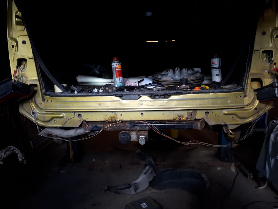

(07-08-2018, 11:01 AM)v6sa Kirjutas:  ...Kas kere tagumine tala on veel metallist või juba edukalt maagistunud? Mõtlen tagaluugi/uste "lävepaku" alust tala altpoolt.
Tänane päev valmistas "pettumuse". Olen nüüd jõudnud otsingutega taha otsa välja ja mida pole, on rooste. Ei ühtegi roosteauku. Mõne üksiku pinnarooste leiab. Nüüd on need ka palsameeritud. Kõige roostetanum asi selle auto juures on kärukonksu raam.

Ega ma selle pleki pärast ei lõhkunud. Lammutan huvi pärast ja siis avastasin selle kahekordse põhja. See muutub kauba vesioonis mõttetuks, teatud mõttes segavaks.
Mind huvitab, mis on karul kõhus. Huvitab selle pärast, et näha faktiliselt seda, millest räägitakse legende. Legendid räägivad prantsuse autost teadagi mida. Mina aga seda sealt seest eriti ei leia.
Võib tekkida küsimus, et miks siis kauba versiooni ei ostnud. Aga selle pärast, et elan saarel ja praamipileti hind sõltub auto kategooriast. Mahtuniversaalil on kaubikuga võrreldes ka rohkem lisavarustust. Muidugi nüüd juhtus nii, et sellel versioonil polegi midagi erilist. Olen aga ikkagi rahul ja lohutan lisavarustuse puudumist sellega, et just see auto pidigi mulle juhtuma. Nagu juba mainitud, pole roostet üldse. Lissavarustust aga saab lisada.

(08-09-2018, 23:34 PM)v6sa Kirjutas:  Ma vaatan, et Sa loodad ka multiplekseri tugevusvaruleWink
Seleta mõtet. Saan ehk midagi muuta.
Haagisepistiku juhtmed lähevad otse tulejuhtmetest pistikupessa. Aga sel loomakesel lülituvad mõned tuled mitte läbi lülitite-kaitsmete, vaid läbi elektroonikaploki ehk multiplekseri. Nagu ka signaal, muide.
Mis ühelt poolt tähendab, et enamasti kaitsmeprobleeme ei esine. Küll ei ole mitte kõik multiplekserid nõus ilma valjuhäälse suitsuta taluma lühises elektriskeemiga haagiseid. Enamus küll. Mõnda aega.
Ehk päriselt peaks haagisetulede vool tulema eraldusploki kaudu. Cool
$itt auto, eksole. Big Grin
Kas oskad ka ütelda millised tuled läbi elektroonika? Peab vaatama siis vaheplokki kusagilt (kuskil olen isegi näinud). Tean, et uuematel autodel on nii, aga see on ju innovaatiline, et nii vanal autol ka.
Kindlasti tagumine udutuli ja gabariidid. Piduritules pole kindel.

(07-09-2018, 00:02 AM)motamees Kirjutas:  Tänase päeva õppetunnid.
See võib vabalt olla hiirepesa, ma mõnes pikalt seisnud autos olen avastanud, ühes oli suisa polstri vahele kinni vajunud hiire muumia
(08-09-2018, 23:59 PM)v6sa Kirjutas:  ...Ehk päriselt peaks haagisetulede vool tulema eraldusploki kaudu...
Mõtlesin siin pisut ja arvan, et hullemast päästaksid ka juhtmevahelised kaitsmed. Mul antud osa veel avali ja paneks kärusse minevatele juhtmetele vahele.
Üldiselt olen oma elu saanud elatud ja käru juhtmete lühist ei mäletagi. Muidugi rendihaagistega pole kordagi sõitnud.
(09-09-2018, 12:04 PM)hullmaks Kirjutas:  See võib vabalt olla hiirepesa...
Eks ma olen elus ka hiirepesasid näinud, aga see ei olnud hiirepesa. Hiirepesa oli akukasti vahele ehitatud ja ümbruskonnast kahte juhet vigastatud. Koerakrõbinaid oli ka pesasse tassitud. Minu nahhaalsus oli see, et viisin hiire kodu koos talvevarudega kaugele maale, elaniku jätsin maha või kaotasin ära.
