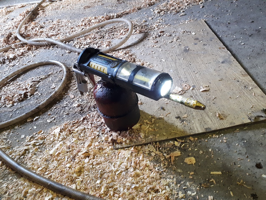

Tähelepanek Berlinksi omajatele - Tagasilla läbilöögi puksi jalale tuleb auk sisse puurida. Muidu on see vett täis koguaeg ja varajane surm garanteeritud.
Ühe õige eriüksuslase püstol on komplekteeritud lambiga. Korrosioonitõrje tehtud nagu naksti.
