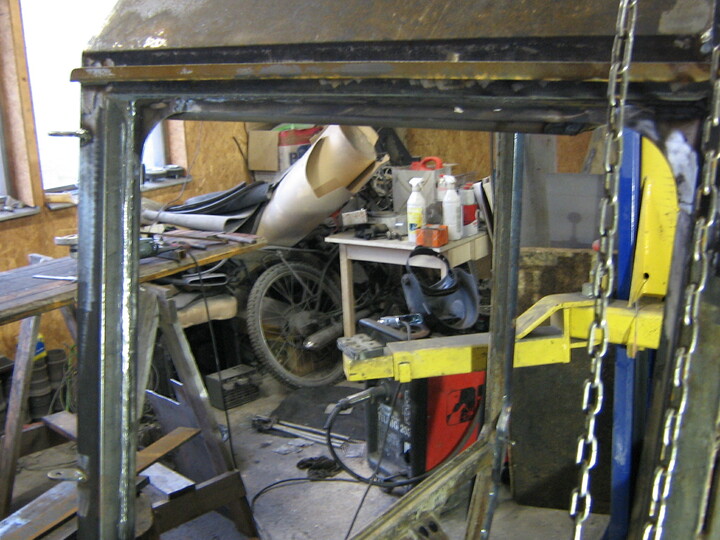

Kabiin aga kolis väljast ära sooja garaazi, kus muidu on hea teha aga keevitamiseks on valgust vähevõitu ning mõned asjad on seepärast halvasti välja tulnud.

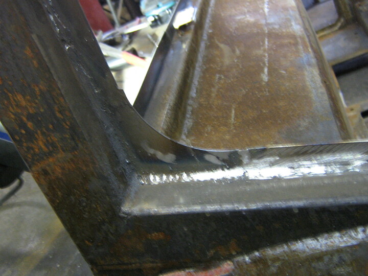

Üks tüütumaid töid kabiini juures milleks on uste ja akende tihendiservad said ka vihaga ära tehtud ja kokku tuli seda serva üle 20 meetri...
Juba ukse ümbermõõt on pea 4 meetrit.
Nurga kaared tulid plasmalõikusest ja plekiribad on giljotiiniga löödud kuid kokku sobitada, keevitada ja käiata on üksjagu tegemist.

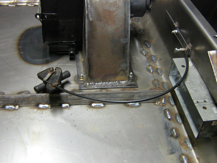

Siis lakke sai ära tehtud konsool, kuhu tulevad sisse soojenduse ja kondi radikad, õhufiltrid ja selle kõige tööks vajalik elekter.
Sinna tuleb veel paar ventilatsiooniava, mis on võimelised igale aknale puhuma sest kuna klaasipinda palju kipuvad aknad uduseks minema.
Laekonsool jätkub ka külgedel ja taga ning sinna tulevad ka ventilatsiooniavad mis külje ja tagaaknale puhuvad ning paar kõlarit ning kummalegi poole veel kiirelt eemaldatav paneel, kuhu saab vajadusel näiteks GPS ekraani või tagurduskaamera panna sest väljavedajal oli selline mugavus noole peal ja ülimugav oli tagurpidi liikuda ja koormat korjata.
Ostsin Belarusi soojenduse et panen selle üles ja valmis aga see oli nii kõrge et ei mahtunudki ära ja pidi ise aretama sest katus sai madalam tehtud et ühte hoonesse sisse mahtuda.
Soojendus sai aga omale Kolkswageni ventilaatori ja Belarusi radika, kuhu läheb veel kondi radikas ja filter ette.
Belarusi soojenduse ventilaator jäi aga üle sest see oli pea 5cm kõrgem kui praegune lahendus ja vaevalt ta võimekam puhumagi on.
Konsoolile oleks vaja lülititele avad teha, kuid miskipärast kipuvad kõik lülitid millel kontrolllamp sees on olema kandilisele avale mõeldud ja kuidagi ei tahaks kaheksat kandilist ava nikerdama hakata...

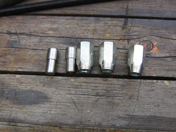

Tundub küll väike asi, kuid esimene probleem tuli juba dosaatorisse sobiva nuutidega asja leidmisega.
Poest oleks saanud selleks Belarusi kardaaniristi kus nuut otsas ja selle võlli, millega dosaator pannakse originaalvõimendi külge.
Proovides aga neid dosaatorisse sai selgeks, et selline lõtk pole vastuvõetav.
Võibolla mingi vana ja logiseva masina puhul oleks isegi sobinud, kuid uus asi, mis igalt poolt tihe ja loksuta ja sinna ei sobi panna nuuti millel 5 kraadi lõtku...

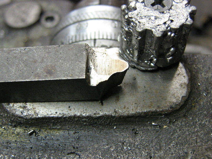

Saigi siis see võll uus tehtud kuid kuidas teha kindlaks, mis profiiliga nuudid sel võllil olema peaks?
Lõpuks ei tulnudki muud mõtet kui valasin ava tina täis ja selle tinast junni järgi sai tera välja käiata.
Kui aus olla siis seda poleks poes olnud asjade järgi arvanudki, et sellise profiiliga nuudid on kuid otsa ta sobis kergelt koputades ja esimese korraga ning mis peaasi, ilma lõtkuta.
Pärast muidugi sai ots ära ka karastada aga et internet täis ei saaks seda ei jäädvustanud.

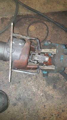

Solgin veidi teemat
Tegin ka läbi hüdroroolile ülemineku

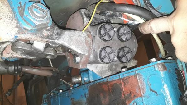

Dosaatori kronstein
Ostsin uue armatuuri variandi ning ristasin vanaga. Valge markeriga kohti pidi veel käiama. Samuti käiasin veidi kabiini serva dosaatori kohalt.
Kuna dosaator liigub koos kabiiniga, ajasin dosaatori ja hüdropaagi vahe maksimaalseks.

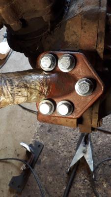

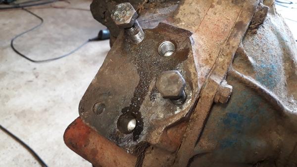

Reduktoritele panin tihvtide asemele m12 "coilid" sisse ning 16 peaga 10.9 poldid
Kinnitus sillale:
5 m18 mutrit (2 mutrit mõlemast küljest keermeni maha treitud ning keevitusega ühendamiseks faasitud ja üksteise otsa keevitatud), ühele polt sisse kinni keevitatud ning tihvtiks treitud. Üks m14 jätkumutter.  M18 jätkumutreid oma lemmikpoest ei leidnud ning ei viitsind mujalt otsida. Tegin ise.
Keevitasin kronsteini külge sellise raami kokku(iga liite järel jahutasin maha, et väga kägarasse ei tõmbaks) ning koos kronsteiniga keevitasin silla külge.

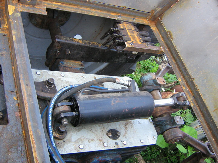

Kronsteini asukoht on midagi muud kui originaalis. Sild on endiselt tehase laiuses ning kui kronstein panna sinna kus ta originaalis oleks, ei saaks rattaid kuidagi mõlemale poole samapalju keerama. Täiesti väärakas jääks.
PM kaubamaja kõige odavam silinder sai tehtud veidi lühemaks kokku käima ning veidi rohkem kui peaks käis ta välja juba minu kätte jõudes Smile
Lõpuks jäi keerama nii, et mõlemale poole välja keerates jääb paraleelvarda ja silla kiigetapi kinnituse vahele 1cm
Diffrilukk käib nüüd pöörates

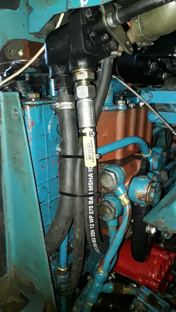

Tagasivool filtrisse
Dosaator on PM kaubamaja kõige odavam(M&Z) 160-ne. Fermer.ru lehel selle kvaliteeti laideti. 160 on vasakule keeramisel Smile  võibolla isegi liiga äkiline.  See nuut on ka kardaani küljes alamõõduline, kuid oli tagantpoolt üle 20 mm. Mina panin kronsteini sisse 20mm sisemõõduga kaheltpoolt tihendatud nõellaagri. tegin nuudi ning laagri pinna selliseks, et läks läbi laagri, kuid läks tihkelt ka dosaatori sisse.
Silinder on C50, pump on NZ14. Õli pealevoolutoru keerasin teistpidi ning hüdropaagi neljakandilisele luugile keevitasin originaalis roolisambast väljatuleva 90 kraadise nurgaga toru. Pole sellest kahjuks praegu pilti.
DOSAATORIT MA ENAM ARMATUURI ALLA EI PANEKS.
Panin sinna kuna originaalis pandi ning kapoti all oleks vähem jama.
 Tegelikult häiris mind see lahendus juba Zetoris(9540). Kuna Zetoril ei ole ka kardaane vahel, siis on roolis väike surin sees keeramisel(sõites on ju päris palju korrigeerimist). Samuti on keeramisel sisin ning suvel kütab armatuuri päris korralikult. Belarusil on kronstein otse kabiini küljes ning toob sisse hüdropumba undamist mingitel vahepealsetel pööretel. Võibolla on asi ka vene pumba hammaste profiilis või selles odavas dosaatoris. Deutz-Fahr agrotronil on dosaator vähemalt teisel pool kabiini seina ning kardaanid vahel. Ei küta, vibreeri ega sisise.

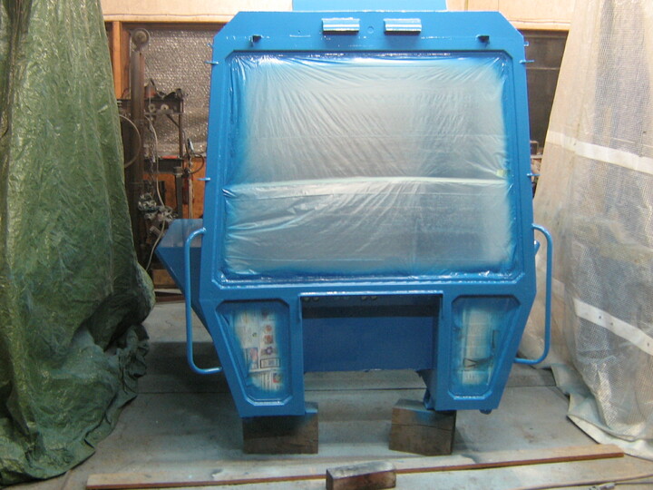

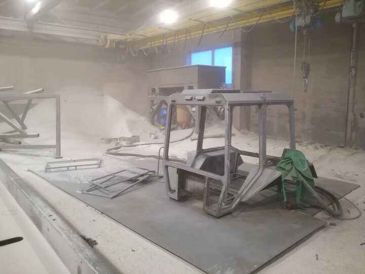

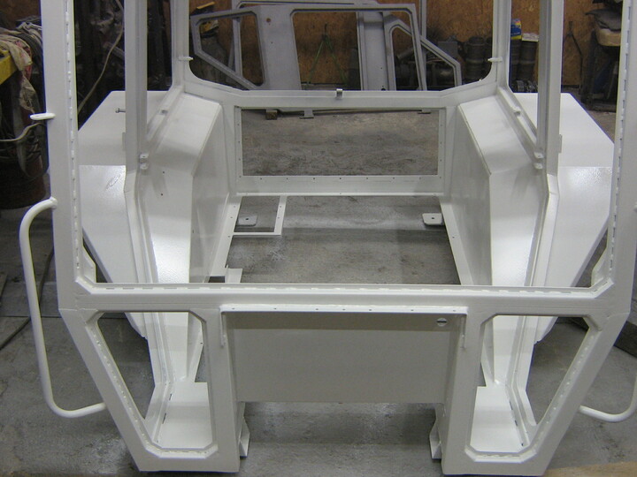

Et ei tunduks, nagu püha üritus oleks katki jäänud siis vahepeal tekkisid kabiinile igasugu pisividinad nagu juhtmete ja torude läbiviigud, uksepiirajad ja umbes 234 erinevat lahendust igasuguste asjade kinnitamiseks, mis pildilt väljagi ei paistaks kuid aega nende peale kulub rohkem kui karkassi kokkukeevitamisele...
Igatahes midagi tuleb nagunii peale värvimist ka juurde teha ja selle teadmisega läks ühel heal päeval kabiin liivadüünidesse et kaotada pealt rooste.
Tegijaid peab tunnustama sest nad suutsid ka sellised nurgatagused üle lasta mida poleks arvanudki.
Transport õnnestus ka kuival hetkel ja ainult paar veetilka kukkus räästast peale sisseajamisel ning neile kohtadele sai roostesurma tilgutatud.

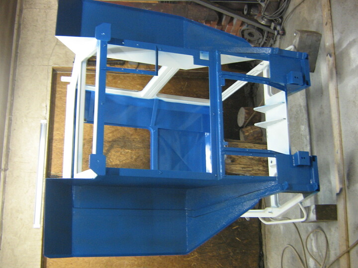

Kuna meil on väike linn, kus üheski värvipoes pole 4kg epokrunti pidi käima suures linnas ja saak oli selline:
Kas valik ka hea on seda näitab aeg sest mindud sai plaaniga kasutada teise firma toodangut kuid seekord läks sedasi.

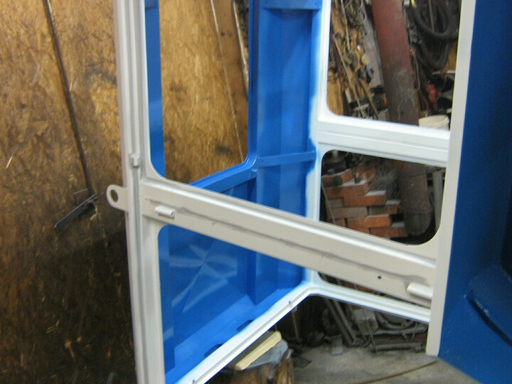

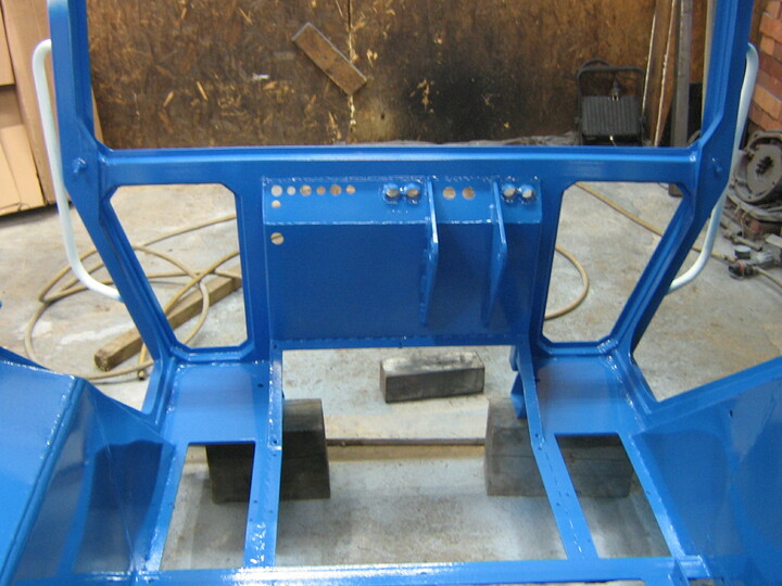

Alla siis epokrunt ja peale polüuretaanvärv ning keevitused ja pilud mida värv ei täida kerehermeetikuga et vesi vahele ei läheks ja pahteldama arvatavasti ei hakka.
Krunt sai ka peale lastud ning vaatepilt muutus hoopis lõbusamaks.
Ilma talita ruumis metallkonstruktsiooni värvimine altpoolt on tõsine väljakutse ja peale kuivamist tuleb teha pintsliga väiksemaid parandusi sest midagi on keeramisega kraabitud ja mõnda nurka värv lihtsalt pihustiga ei lähe.
Pole enne selle firma krunti kasutanud ja tundub, et katab halvemini kui reklaamis lubati.
Eks aeg näitab, mis sest kõigest välja tuleb ja kaua peal püsib aga investeering värvi on samas suurusjärgus metalli maksumusega mis ehitamisele kulus...

Mis tehnoloogiaga värvimiseks läheb? Pildilt paistab et käiku läheb Tikkurila tööstusvärv...
Liivaprits, silikoonipesu, seejärel Temacoat GPL-S epokrunt, märg-märjale kaks kihti?
Enne kattevärvi lasete krundil ära kuivada ehk siis on vaja vahepeal pind uuesti karestada? Peale karestamist uuesti silikoonipesu ja seejärel kattevärviks Temadur 90?
Mis kaalutlustel läheb kattevärviks polüretaanvärv mitte nn veoauto akrüül?
#54
(19-11-2019, 00:45 AM)Laurts Kirjutas:  Mis tehnoloogiaga värvimiseks läheb? Pildilt paistab et käiku läheb Tikkurila tööstusvärv...
Algul pidi  värvimiseks minema Valspari asjadega aga sinna ei jõudnud õigel ajal ja siis tuttav tegi ettepaneku Tikkurila asjade kasutamiseks ja nii läks Temacoat GPL-S ja peale Temadur 90 TCL.
Sellise pinnavärvi kasuks aga sai otsustatud selle kihi kõvaduse pärast.
Vähemalt näidisele polnud võimalik autovõtmega kriimu peale teha ja traktoriga käiakse nagunii puude all ja võsaääri pidi ning ka metallesemetega hooletult ümber sees ja väljas.
Aus olla siis peale liivapritsi silikonieemaldit ei kasutanud sest niipalju kui metallkonstruktsioonide värvijatega räägitud sai siis pole sel mõtet kui ise õliga ära ei määri ja kuna aluspind on kvartsliivaga lastud on ta ehk liigagi kare ja lapp jätaks kiude pinnale.
Igatahes paberiga pühkida ei saanud sest see jättis puru pinnale.
Krunti aga läks üks kiht kuid see sai karvase aluspinna tõttu paks ja krunt kulus pea kõik ära.
Mingeid nurgataguseid ja soppe kuhu värv ei läinud sai pärast veel väikse püstoliga üle sisistatud.
Matistamist kui sellist ei ole vähemalt värvi tootja ja müüja arvates vaja kui nädala jooksul üle värvida ning seega seda ei teinud vaid ainult silikonieemaldiga üle.
Pealt sai muidugi paberiga üle käidud kuhu seest värvimisel oli värvitolmu läinud.
Kõigepealt sai põhjaalt ning katus seest ära värvitud ja ukseläved ning poritiivad seest kivikaitsega üle lastud ja siis alt ära värvitud ning kuivama.
Muidugi ka kõik keevitusõmblused said hermeetikuga üle käidud sest värv ei kata muidu neid.
Siis kabiin püsti ja seest ära värvitud ning kuivama.
Siis sai augud kinni kaetud ja pealt ära lihvitud ning värv peale.
Välisele ilule ei rõhunud ja pahteldama ei hakanud ning seega paistab hermeetiku tõmbamine värvialt välja nagu oleks jooksma läinud.
Pigem loodaks, et väljas olles lähema 8 aasta jooksul üle ei pea värvima.
Piltidel paistab räige toonierinevus, kuid tegelikult seda ei ole vaid seest on led lampide valgel värvitud kuid väljast luminofoori ja halogeni valgel.
Ledi valgel ei taha enam kunagi värvida sest kihi paksust ja katvust lihtsalt ei näe.
