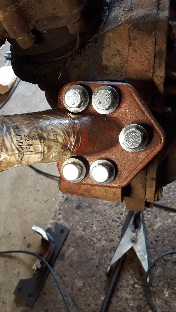

võibolla isegi liiga äkiline. See nuut on ka kardaani küljes alamõõduline, kuid oli tagantpoolt üle 20 mm. Mina panin kronsteini sisse 20mm sisemõõduga kaheltpoolt tihendatud nõellaagri. tegin nuudi ning laagri pinna selliseks, et läks läbi laagri, kuid läks tihkelt ka dosaatori sisse. (19-11-2019, 00:45 AM)Laurts Kirjutas: Mis tehnoloogiaga värvimiseks läheb? Pildilt paistab et käiku läheb Tikkurila tööstusvärv...
