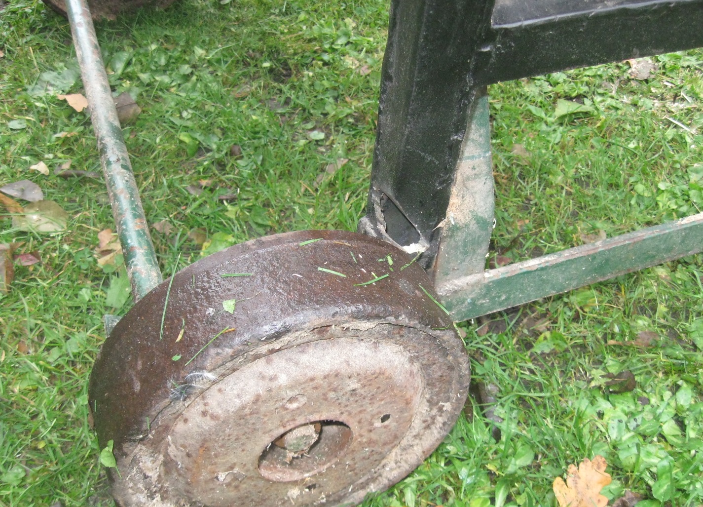

Überlaiad "neegriveljed" paigaldasin kohe peale soetamist, mitu aastat tagasi. Seepärast oli vaja uuele konstruktsioonile auk sisse lõigata, muidu jäi saetava materjali mõõt häbematult pisike. Veljed on suvalised vanema Fordi piduritrumlid, mis toorelt originaalrataste külge keevitasin. Malmi saab väga lihtsalt terasega ristata, lihtsalt keevitad ja palvetad, et prõksu ei käiks....
Operatsioon oli vajalik, kuna originaalis allolevad rattad ei nõustunud veerema ei murul, ei graniidipurul. Lisaks muutus töölaua kõrgus mulle jupi maad paremaks.
