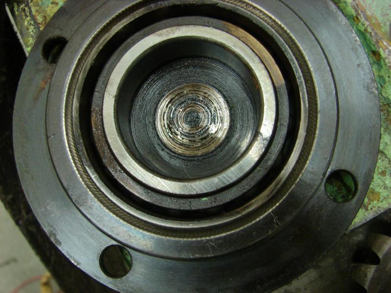

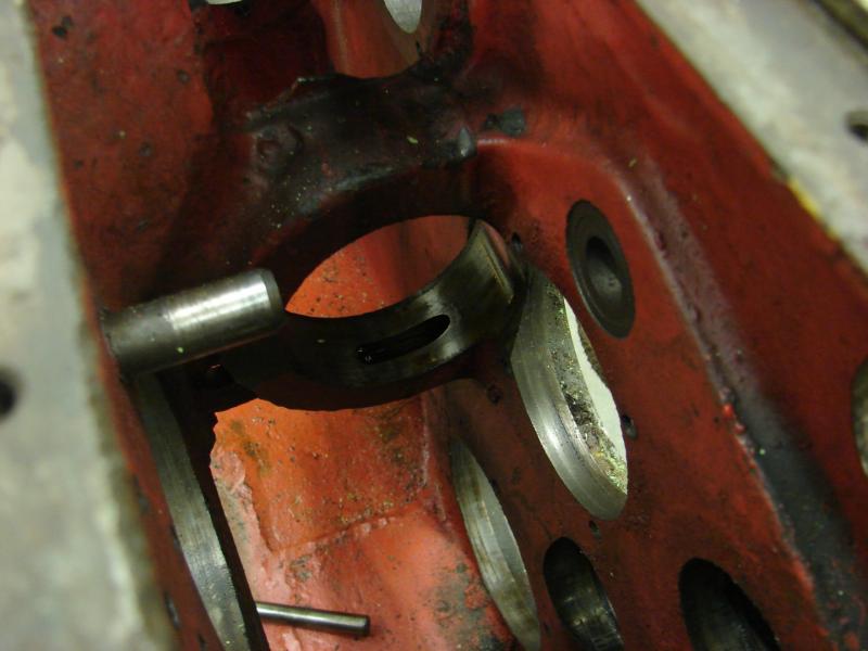

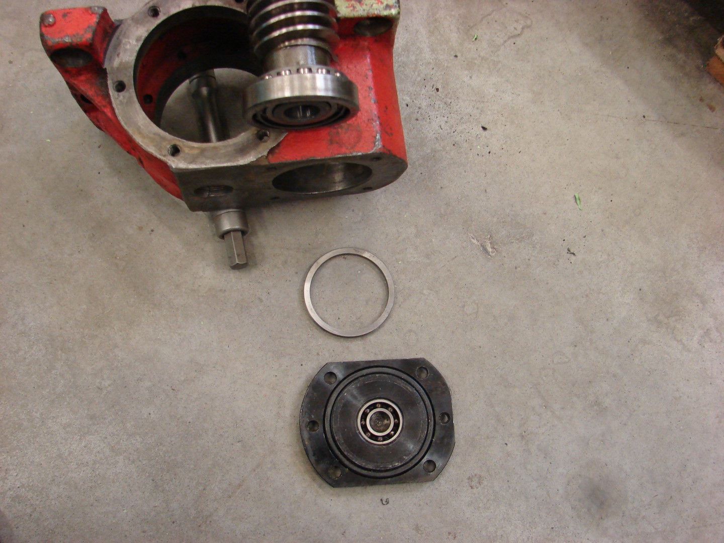

Vertikaalettenihke reduktoriga on sitasti, on teine ikka puhta piixus. Pragusi on ... mitu.

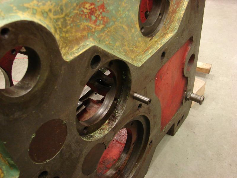

Tegu on numbridetailiga ehk see korpus on sellele pingile ligi kaabitsetud.

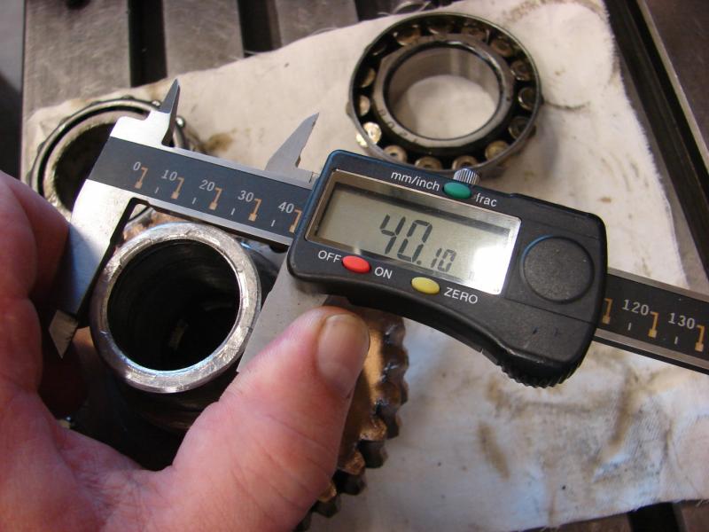

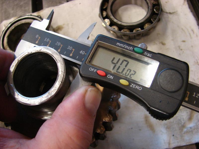

Mingil arusaamatul põhjusel on üks teo laager lihvitud teisest madalamaks 0,15mm. Teo asend pikisuunas tiguratta suhtes
võib vabalt olla +/-2mm. Otsakaane ja laagri vahel on kompensaator mille paksus annab laagris õige pingu.

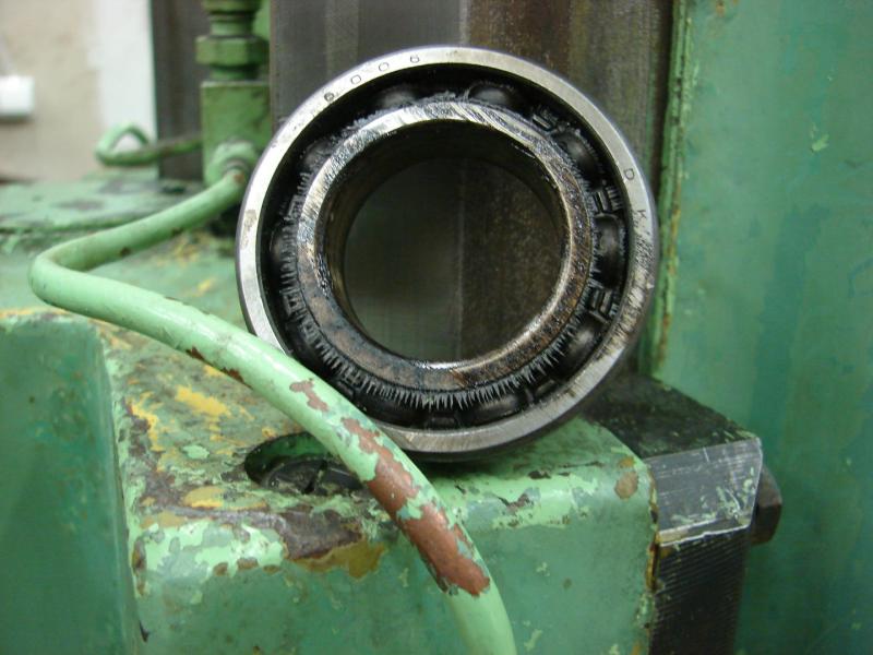

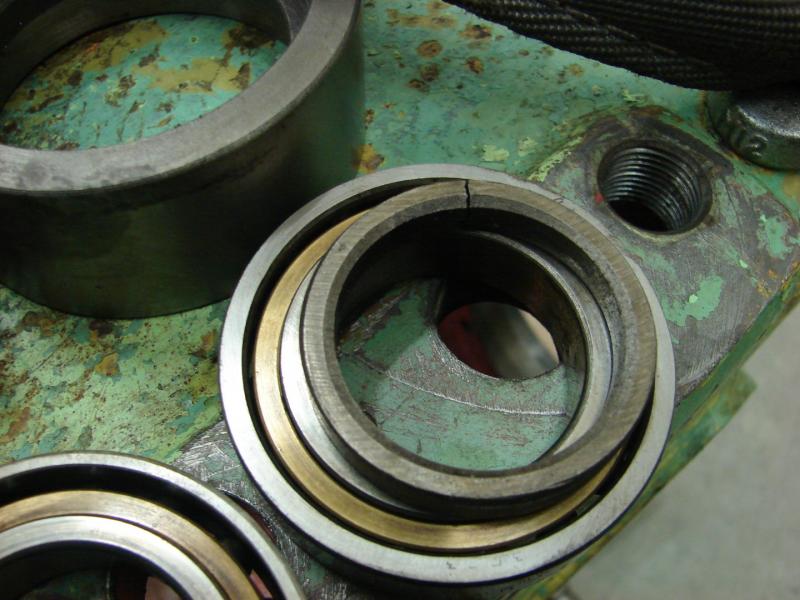

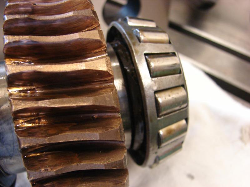

Tiguratas on ka kõvasti pihta saanud, alumisest laagrist on rullide krae maha murtud tükkideks ja ratas on teole selga vajunud.
Hambapõhjas spetsiifiline jälg ja alumisel katkisel laagril ist alamõõduline. See-eest ülemisel laagril ülemõõduline. Jälgede järgi on näha
et remondipärdikul oli instrumendist olemas ainult haamer, meisel ja kellegi ema.
