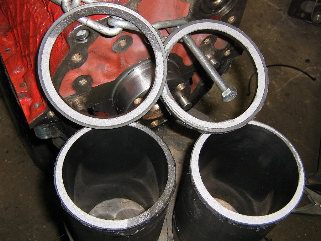

Kaanetihendile sai mõeldud välja lahendus, mis aga tuleb välja et ei tööta ja selle eest tahaks ka hoiatada.
Nimelt mul oli plaan kasutada plastikrõngaste asemel alumiinrõngaid, mis said ka lõigatud kaanetihendist 0,05mm paksemad ja üsna pehmest toorikust.
Huvi muidugi katsetada, et palju kokku vajub see rõngas kui keerata kaas kinni 150Nm jõuga.
sai kaas peale ja et mitte materjale raisata läks peale vana pooleks lõigatud kaas kahele silindrile vana tihendiga.
Soonde sobisid nad muidu hästi isegi.
Sai keeratud algul 50Nm, siis 75 ning juba hea meel, et asi toimib, kuid 100 pealt käis krõps ja tulemus selline:
Ühesõnaga seepärast ongi siis tihendi siseava nii suur jäetud ja vahe plastikrõngaga ära täidetud.
Aga pole halba ilma heata sest uusi teadmisi on alati hea omandada.
Nüüd saabki uuesti alt lahti võtta ja karteri tihendi ära vahetada korktihendi vastu mille üks hea inimene naela otsast leidis.
Kaanetihend anti ka, veneaegne ja aastast 77 kui silti uskuda mis läheb vahele parema puudumisel.
Praegusel mootoril see lahendus toimib sest just proovisin kas on vajunud ja täpselt samasse kohta jääb lahtikeeratud polt kui sama jõuga keerata mis algul sai.

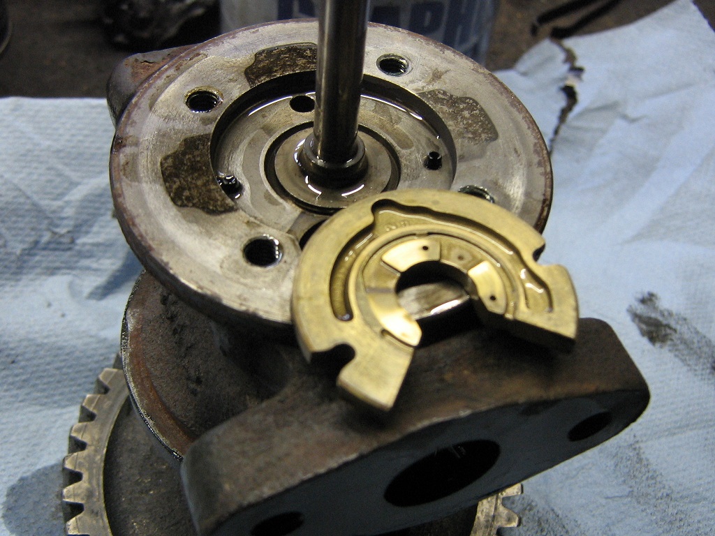

Kõigepealt enne osandamist on vaja kindlaks teha mismoodi on võll ja rootorid tasakaalustatud sest see määrab edasise käitumise.
Kui tasakaalustamiseks on freesitud tiivikut ennast ja mutrit mis kompressori ratast hoiab pole käiatud on tegu eraldi tasakaalustatud detailidega, nagu enamus suuremaid turbosid mis pole järgitehtud ja venemaal toodetud.
Venelased nimelt pole nii kaugele arenenud ja püüavad turbot tasakaalustada peale koostamist, mis seletab nende kiire kulumise ja madala kasuteguri.
Näeb see üldjoontes välja nõnda, et turbo keskosa koos tiivikutega pannakse tasakaalustuspingi anduritele ja tiivikule antakse pöörlemine suruõhuga.
Suur probleem tuleb aga nüüd sellest, et laagrites on lõtk, mis lubab võllil end ümber raskuskeskme liigutada ja kuna laagriosa kaalub rohkem kui tiivikud ja võll, pole võimalik piisavat tasakaalu saavutada.
Töötades aga kulub märkimisväärne osa energiast mis peaks ülerõhku tootma sellele, et lükata võlliga puksides olevat õli.
Mingitest pööretest alates ei jõuagi sinna enam õli vahele ja lõtk suureneb järjest.

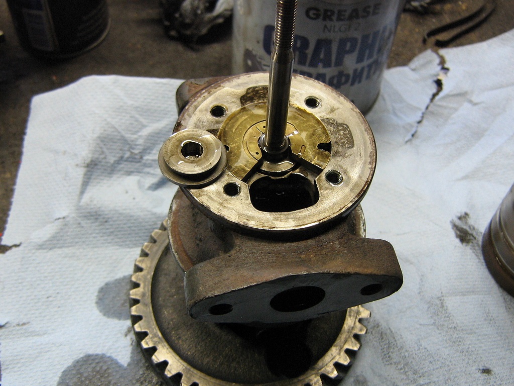

Tulles tagasi antud turbo juurde, siis ainuke rike mis toob kaasa normaalsete lõtkudega turbol õlilekke tiiviku vahelt on õli koksistumine, mida võib näha esimeselt slaidilt.
Seega pole turbot enne seismajätmist jahutatud ja seepärast on õli võllil ja pesal kõrbema läinud ja teinud õlile justkui paisu ette ja tal pole mujale minna kui allamäge tiiviku vahelt välja.
Selle vea parandamiseks piisab seega detailide puhastamisest kui lõtkud normi piires on.
Veel jäi silma, et õhupuhasti on kehv olnud ja tolmu läbi lasknud, millest räägib slaid 3.
Igatahes sai kõik ära puhastatud ja kokku tagasi pandud.
Kes seda esimest korda teeb peaks kindlasti süvenema asjade järjekorda ja mis pidi asjad kokku käivad.
Kõiki viimasel kolmel slaidil olevaid asju on võimalik valesti kokku panna, mis mõjutab toote omadusi.
Tiiviku mutri pingutamisel peaks veel jälgima pingutusmomenti, kuna võll on üsna peen ja võib deformeeruda.
Südamerahuks muidugi võiks koostamisel tiivikud omavahel samasse asendisse asetada, kuid antud turbol on tiivik mõlemalt poolt tasakaalustatud ja miski nende asendit ei fikseeri.
Pärast mutri pingutamist ma lasen tavaliselt turbole tilga amordiõli puksidele ja turbo keskosa ruutmeetrise pleki külge ühe poldiga ning siis suruõhuga käima lasta.
Kui õhk lõpeb, peab turbo edasi pöörlema täiesti hääletult, mida see plekk peaks kuuldavaks ja nähtavaks tegema kui kõrv vastu panna.
Kui midagi kuulda ja tunda pole, võib lugedagi operatsiooni lõppenuks.
