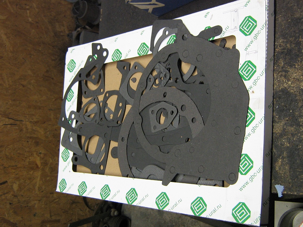

Soovitan Plokikaane ja vahekaane vahele panna õhukese papptihendi hermeetikuga, meil on ta ainukene mis seal ühes tükis püsib. Paksemad tihendid lahkusid omalt kohalt juba sellisel katsetuse.
Halvemaks ei tee kindlasti, ainult paremaks. Eriti traktoril, mille mootoril võiks suured kalded mõlemas suunas olla pigem normaalsusWink
Tihenditeemal.
Neid vanadest säärikutest lõigatud vene tihendeid saab paigaldada ainult tikkpoltide abiga. Keerata igasse nurka ja vajadusel ka keskele paar tikkpolti näpuga sisse, venitada tihend nende otsa, teha õigete poltidega esmane pingutus ja siis saab juba tikud ükshaaval poltidega asendada.
Avadeta tihendi asendaks ma tihendimaterjalist lõigatud uue tihendiga või üldse mootorisilikooniga kui liide igapäevast avamist ei vaja (Loctite 5699 jäigematele liidetele ja 5910 elastsust nõudvatele liidetele).
Osad välismaised meistrimehed youtubes kasutavad ka tihendite paigal hoidmiseks õrna kihti aerosoolliimi.
Tekib kerge nake, kuid samas ei tohiks  tihendi pidavusele mõjuda.
Tihenditel peatuda, siis neid kapsalehest tihendeid pole küll plaanis ühtegi kasutada.
Esiteks need ei sobi ja teiseks on materjal ka täiesti vale.
Täna proovisin ülejäänud papptihendite peal et mis juhtub kui õlitilk pinnale tilgutada, et kas ronib pinda pidi edasi.
Õlijuhtimise võime aga ületas kõik ootused ja praktiliselt kohe imendus õlitilk papi sisse ja jõudis teisele poole välja.
See aga tähendab, et kõik need tihendid hakkavad õli "higistama"ja mootor on pealt pidevalt õline.
Tordikarp on igatahes kordi pädevam tihendimaterjal.
Neid jahvatatud kummikust tehtud ülemise kaane tihendeid ei pane kindlasti sinna vahele sobimatuse pärast ja turboga mootoril ei püsiks ka see seal vahel tundigi.
Õlivannile polnud ka plaanis panna aga ta jäi nii õnnetult esikaane peale rippu et ei tahtnud jätta pilu sisse ploki ja karteri vahele.
Muidugi juba kahetsen sest poldid olid jälle lõdvad ja kui ühe korra veel pingutamist tahab läheb esimene kaar nagunii vastu ja tuleb ikka vann alt võtta ja ära sobitada.
Mingit tikkpoltidele venitamist karteripõhja tihend ei võimalda sest nurkades peavad küljetihendid minema kaarte kummitihenditega kokku, mida saab ainult õlivanni soonde panna.
Mootor maas on võimalik see sinna ära sobitada, kuid traktori peal poolraamide vahel seda lihtsalt pole võimalik teha sest poldid kukuvad aukudest välja.
Hea sõnaga meenutaks jällegi Trakot, kust sai ideaalselt sobivaid korktihendeid mille paigaldamisel polnud ühtegi probleemi sobimisega ja ei kleepunud nad ka pinnale kinni vaid tulid tervelt lahti ja sai uuesti kasutada.
Sellele mootorile on aga mõtekas vaid kolm tihendit panna ja ülejäänu peab hermeetikuga paremini.
Kõrgsurvepumbale, klapikambrikaanele ja plokikaanele.
See tihendimaterjal on tōesti ōudus kuubis. Ei sobi isegi šablooniks, sest mōōdud ka ei klapi. Ise olen siiani teinud veneaegsest paraniidist, paraku hakkavad selle varud lōppema...
paroniiti müüakse iga nurga peal.

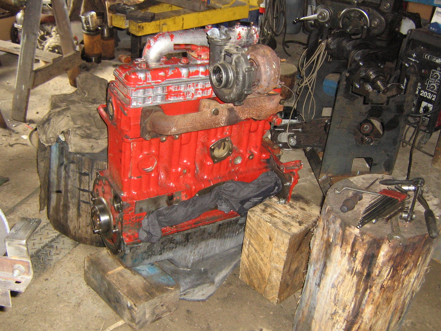

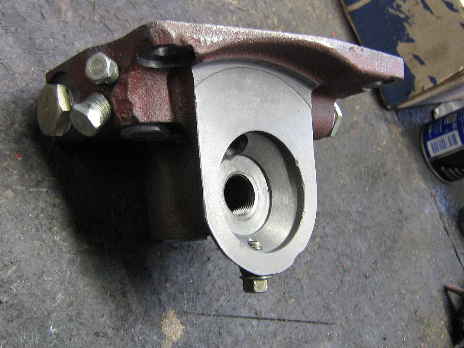

Peale väikest hoovõttu on lõpuks mootori suuremad osad üksteisega ühendatud ja katkised hülsid vahetatud.
Nüüd tuleb turboga tegeleda, mis muidu sünnib kollektorile ilma midagi muutmata sest eks ta läänest maha on tehtud, kuid õlitorud on vaja sobitada ja päris nii ka ei taha teha nagu venemaal popp on et võetakse mingi jalgratta lenks või veetoru ja ühendatakse see keevitust imiteerides ettejuhtuva mootori auguga.
Torustik võiks ikka visuaalselt ka vaadatav olla ja eelkõige mitte teisi asju segada ja olla lihtne eemaldada ja paigaldada.
Selle nimel valmisid flantsidest joonised ja mingi hetk lõigatakse asjad välja.
Turbol pidi muidugi olema rike, et ajab õli väljalaskesse, kuid see viga on hoolduse ja puhastamisega kõrvaldatav ja nüüd väike konspekt kuidas turbot hooldada.

Vahepeal aga õlitust mõteldud siit ja sealt vaatenurgast ja perspektiivist ning tekkis selline otsus, et õlitaset karteris peaks (omal vastutusel muidugi) vähendama kuni vaheplekini sest see kui väntvõll karteris õli segab ei aita kuidagi kaasa surveõlitusega mootori toimimisele.
Selleks sai õlivarda toru uus ja ekstsentriline tehtud mis varrast rohkem püsti hoiab ja miinimum on nüüd 4mm allpool plekki ja maksimum umbes 14mm üle pleki.
Õlifiltrijalg sai ka soetatud ja liitepind sirgeks aetud sest seda kõverust seal ikka oli...
Näis, kuna jälle aega edasi tegeleda.
