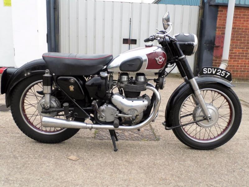

Matchless toodeti Kagu Londoni tehases, aadressiks Plumstead rd, London SE18. Firma asutati 1878 ja alguses toodeti jalgrattaid. 1899 aastal hakkas tootma mootorrattaid. 30ndate keskel ühines AJSiga. AJSi tootmine toodi Londonisse ja alates 1939ndast aastast oli margid praktiliselt identsed, ainult värvid, kaubamärgid ja mõned võidusõidumudelid erines. Triumph lasi 1938 a oma parallell twin mudel käiku, ehk kahesilindrilised mootorid kus mõlemad kolvid liigub kõrvuti. Konstruktsioon annab kompaktse aga võimas mootori ja teised inglise tootjad järgnes sarnaste mootoritega peale sõda. AJS-Matchless, või AMC, Associated Motor Cycles, lasi oma mudeli käiku 1949 aastal. Võreldes Triumphiga  ei olnud nii forseeritud, aga see eest mugavam ja kaasaegsem. Juba algusest oli kiigega raam, sellal kui teised jändas veel mitu aastat vahepealse vedrurummude või plunger-vedrustusega, mis polnud ei liha ega kala. Ka mootor oli põhimõteliselt teistest etem, kuigi vähem forseeritud. Silindrid ja plokikaaned olid eraldi, klapide reguleerimine käib excentrikuga ja tõukurivardad on lühikesed. 60ndatel oli rasked kõikidel inglise tootjatel. BSA-l ja Triumphil läks veel enam vähem, aga teised tootjad, kaasa arvatud AJS-Matchless, oli kõik sügavas kriisis. Firma läks pankrotti 1966 aastal ja viimased tisklid toodeti Londonis 1969 aastal.
Eestis on minu teada veel vaid üks pealesõjaaegne AJS-Matchless, 1955 aasta 500 twin AJS. Rääkisin kevadel omanikuga, tsikkel suht hiljuti toodud Soomest. Nägin piltidelt et oli Kurtna laadal müügis, kas said ka müüdud ma praegu ei tea.
Matchless 350 toodeti teise maailmasõja ajal üle 80 000 tk briti sõjaväe jaoks. Mudel oli kergem ja kiirem teistega võrreldes, mis oli valdavalt püstklapidega, ja Matchless oli lisaks ainuke teleskoophargiga sõjaväe ratas.
Samasugune nagu minu oma.

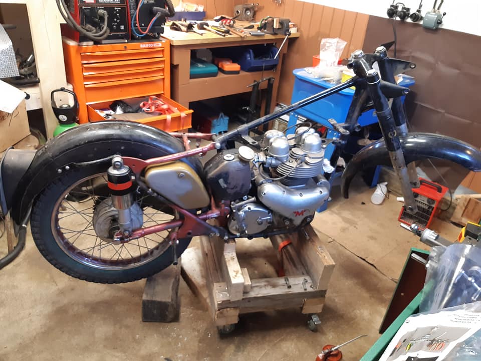

Head uudised: sain viimased jupid maalri käest. Ilusti tehtud. Raam nüüd koos, ja käigukast ja mootor paigaldatud. Vahepeal sai ka teine amort valmis.

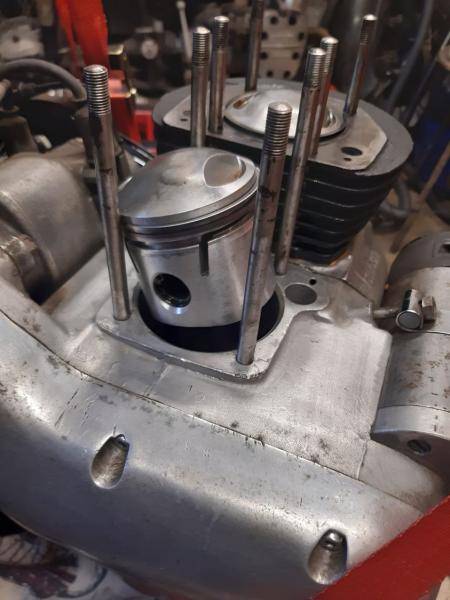

Suuri edusamme pole, aga mõned väikesed. Silindrit paigaldades läks üks õlirõngas katki. Õnnestus saada uue Rootsist, niimoodi vältides tolliprotseduur. Loodan et õiged rõngad, nad on tehtud nii tolli ja mm mõõtudes. Lisaks paigaldasin õlipaaki, tagaporikat ja veel mingit pudipadi. Hakkasin ka tagarummu kokku panema, aga NOS spidoajam mis mul on juba 25 aastat osutus vale oma. 99 % briti tsiklidel istuvad nad paremal poolel. Loomulikult oli mul vasaku oma. Õnneks on mul üks vasaku oma mis kõlbab toorikuks, ja Rootsis on üks onu kes remondib neid.

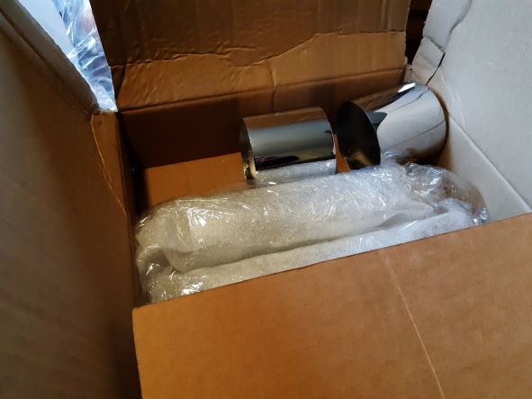

Mõned jupid esi- ja tagaamordile sai ka kroomitud Narvas. Töö iseeneses tutikas, aga saatmine pakiautomaadile oli väga eestipärane kogemus. Jupide ümber oli küll kile, aga kasti sees mitte mingi pakematerjali, ja kast nii madal et kaas toetus plekist kopsikute peale. Õnneks oli terveks jäänud, aga see oli küll ainult õnn. Kallis eestimaalased, pakiautmaad on tore leiutis, aga pakk ei jõua automaati võluväel! Transporditakse nagu iga teine postipakk suurtes puurides, peale võib sattuda raske pakk ja siis ongi see pakk mis alla on jäänud lõmmis. Mulle on saadetud klaasist lambikupleid, ümber vaid õhukesest papist liiga väike karp, ja kuplist jäi vaid klaasikilde.

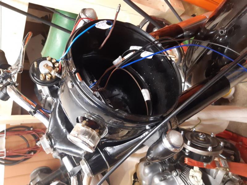

Vahepeal hakkasin juhtmekimpu paigaldama. Ostetud inglismaalt mitu aastat tagai, pidi olema spets aastakäigu eest tehtud, aga loomulikult siit sealt väikesed erinevused. Lisaks mitmes kohas nii et ise pead juhtmete pikkus sobitama, kaabli kingad lisama jne. Juhtmekimpudega mis meil tehakse Eestis ja ja Lätis vene tsiklitele oleme harjunud et 1:1 sobib, ja ainult pane külge. Jäin jänni sellega et ei leia eestist õige värvi kaableid. Oomipoes on mingi valik, aga sellist nagu pruun-must, või pruun-valge pole. Elfa-Distrelecist enam väikesed kogused ei saa. Kas on kusagilt saada, või pean välismaalt tellima?
