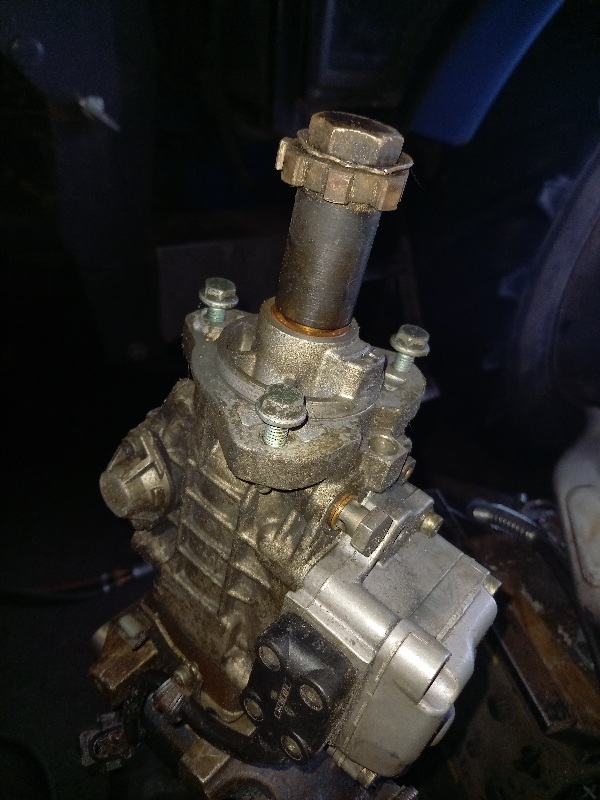

Tulles tagasi lääne kütuse pumpade juurde siis olen nüüd mõelnud ja takseerinud mitut eri pumpa.Pumba enda korpusel on kena markeering kus ka plunzri mõõt kirjas,aga plunzer ju asub teadupärast pumba peas mitte korpuses.Pumba peal pole mina suutnud ühtegi markeeringut leida ja pumba pead on ju lihtsalt ja vähese vaevaga vahetatavad laua peal.Et kui nüüd pumba korpusel markeering 9mm plunzer,et saan ikka olla kindel,et tegelikult ka on 9 mm plunzer pea otsas?Torus ka multikad kus isegi autodel omanikud ise masinat tuuninud ja suurema plunzriga pea pumbale otsa pannud.
(18-02-2023, 11:16 AM)muska71 Kirjutas:  Tulles tagasi lääne kütuse pumpade juurde siis olen nüüd mõelnud ja takseerinud mitut eri pumpa.Pumba enda korpusel on kena markeering kus ka plunzri mõõt kirjas,aga plunzer ju asub teadupärast pumba peas mitte korpuses.Pumba peal pole mina suutnud ühtegi markeeringut leida ja pumba pead on ju lihtsalt ja vähese vaevaga vahetatavad laua peal.Et kui nüüd pumba korpusel markeering 9mm plunzer,et saan ikka olla kindel,et tegelikult ka on 9 mm plunzer pea otsas?Torus ka multikad kus isegi autodel omanikud ise masinat tuuninud ja suurema plunzriga pea pumbale otsa pannud.
Pigem siiski on kuskile kas toksitud või elektripliiatsiga kirjutatud aga kas loetavana säilinud on iseasi.
L või R täht küll võiks olla sest parem ja vasaku pöörlemisega ei ole samasugused.
Äkki siis 12mm peal on ovaali sees 12R kiri?
Kindel ei ole aga justkui mäletaks kuskilt...
50kw 1,9l 90date isehingaval passatil on peaaegu sobiv pump, 9mm peaga ja peenikese võlliga.
Pea saab võtta näiteks 1.9tdi  mootorilt( 10mm) ja võlliga on veel 2 varianti:
1. leida vanatüübi pöörispea pump, kust saab peenema koonuseg nuutvõlli, pikk mutter/polt tuleb ise valmistada kuna keerme sammud erinevad.
2. Sobitada 1.9tdi pumba võll isehingava passati korpusesse, seejärel saab kasutada tavalise ridapumba
nuutvõlli ja ja "sisekeermega polti".

Seda pöörispumba otsaplaati vaatan ja äkki see oleks sobilik pumba kinnitamiseks?
Tal ka tagapool poldiavad ju...
Elektrilise pumba võlli saab sobima aga siis on vaja sinna regulaatori kaasavedaja tarvis kummipatjade süvendid tekitada.
Kas aga 17mm võlliga korpusesse on võimalik pukside vahetusega 20mm võll panna on juba kahtlane.
Korpuse töötlemine läheb ära liiast keerukaks kui arvestada, et Jaapanlased kasutavad jämeda võlliga pumpasid sest neil on tehnika kindlapeale minna.
Nissan peaks ju ka japs olema,aga mu urvanil on küll peene võlliga pump peal...Plunzer küll 10mm,aga õnnetuseks suht kulunud.Omal ajal ostsin selle pumba kui ideaalsete näitajatega ja kuskil 80 tuhhi sõitnud,aga ei usu hääste,et 80 tuhhi pumbale miskit teeb.Izusul olnud jämeda võlliga pumbal 9mm normaalses korras plunzer sees tehases panduna.
(22-02-2023, 16:12 PM)2715 Kirjutas:  Seda pöörispumba otsaplaati vaatan ja äkki see oleks sobilik pumba kinnitamiseks?
Kui nuutvõllil nuut koonusele lähemale viia, siis peaks ilma lisa vahetükita hakkama saama.
Peade vahetus nii lihtsalt ei lähe.
Mehh pumba taldrik  ei mahu 10mm pea "võlli" otsa ja 10mm pea taldrik on liiga paks mehh pumbale, sest taldrikut suruva vedrude asukohtade lahendused on vähe erinevad kahel pumbal.
Kas plunzri ots ehk liitekoht taldrekuga sama?Kui jah siis ei mõista,et miks peaks taldreku kallale minema.Seda kas elektrilise ja mehaanilise pumba pead on omavahel vahetatavad küsiks enne spetsialistilt.Elektriline pump sees mikroskeemid värgid...Olen ühel pulli pärast kaane maha võtnud enne rauda minekut.
(23-02-2023, 10:01 AM)muska71 Kirjutas:  Kas plunzri ots ehk liitekoht taldrekuga sama?
Erinev 0,2 mm, ots ei mahu taldrikusse.
Nihkat pole mina rooste lasnud, oli juba ennem !
Muud mõõdud klapivad siis peenemaks lihvimine päästab?
Äkki volkar on käskinud teha nõnda, et sinna ainult kindlad osad sobiks?
BMW pumpadel küll on ühildunud mehaanilise ja elektrilise osad peale võlli kus puuduvad regulaatori hammasratta kummileevendite pesad.
Kui mitu pumpa laual laiali siis plunzri ja taldreku vahel käib imeväike seibi moodi junn,kui neid on 2 tk korraga siis ka kokku ei lähe ja see junn kleepub hääste plunzri ja taldreku külge ja ei pruugigi kohe märgata seda.
Kas sel vasakpoolsel "taldrikul" on 2-e astmeline pihustus, või silm petab?
(23-02-2023, 12:44 PM)muska71 Kirjutas:  Kui mitu pumpa laual laiali siis plunzri ja taldreku vahel käib imeväike seibi moodi junn,kui neid on 2 tk korraga siis ka kokku ei lähe ja see junn kleepub hääste plunzri ja taldreku külge ja ei pruugigi kohe märgata seda.
Ei ole selle seibi topelt probleem, aga kleebivad hästi kokku küll.
Vasakpoolne pea ja taldrik on vanakooli isehingava mehh
pumbast, 8mm , eelpõlemis kambriga mootorilt.
El juhtimisega pumbal on taldrik nati teise lahendusega, kuna vedru mis plunsri otsale surub on teise paigutusega.
Hetkel tundub, et EL taldrikut on võimalik ümber lihvida, ennem tuleb rohkem süveneda erinevatesse mõõtudesse.
Igaljuhul 10mm el pumba peal on mehh pumba regulaatori vedrude süvendid olemas, millest võib järeldada, et see pea mehh pumbale võiks toimida.
