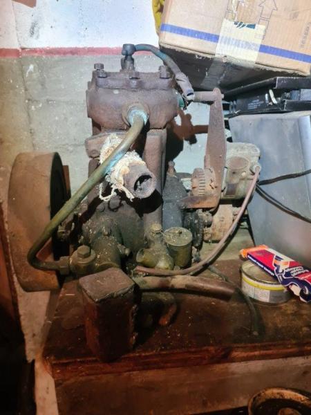

Kuna poisil on vaja teha koolis loovtöö siis vaatasime ringi ühes kuuris, mis näeb välja nagu vanatehnikahuvilise paradiis. Näiteks on sinna laiali plahvatanud vana Riga võrr. Raam on lae all, mootor riiulis jne Teisena hakkas silma Verken Type 21 kuumpeamootor. Selle käivitamisest on Youtubis isegi video olemas. See tundus juba päris hea. Aga liisk langes hetkel Pärnus valmistatud R.Strycki paadimootorile, mille arvasime, et võiks loovtöö raames käima panna.

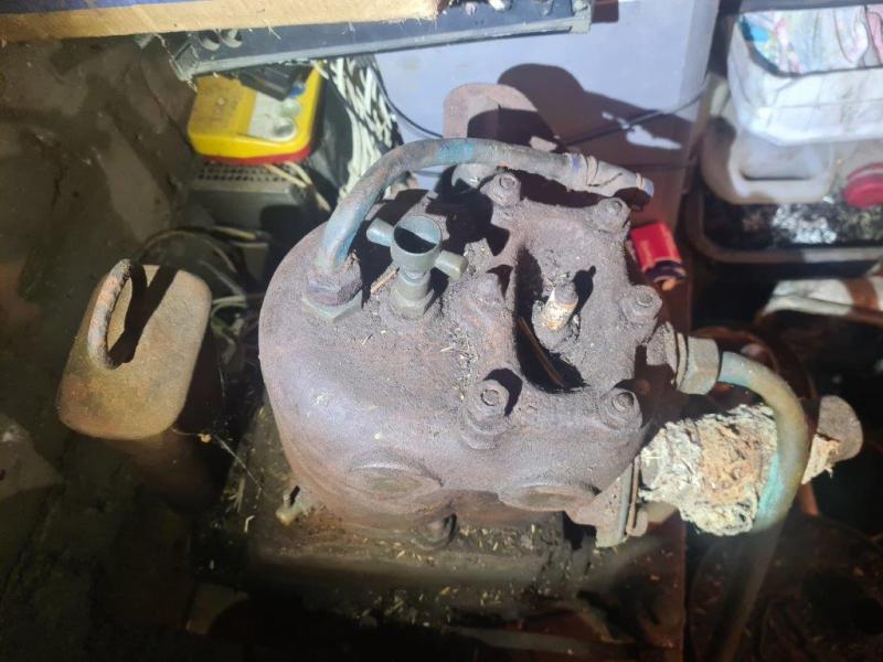

Õigemini on neid mootoreid suisa 2. Ühel on veesärk lõhki külmunud ja see on laiali lammutatud.

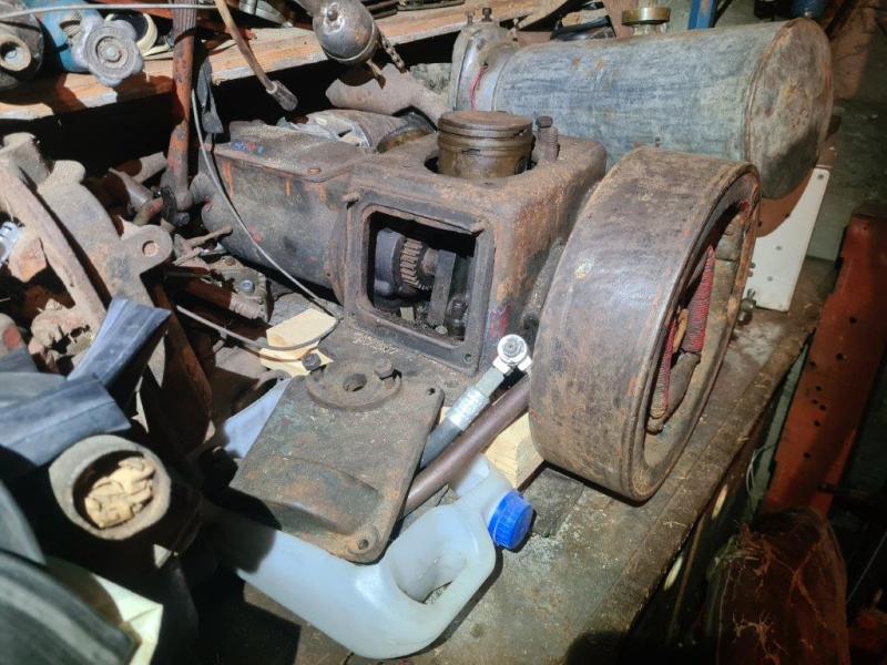

Sellel on käigukast küljes ja õues on ka lappaja paat (remonti vajav) millega mootor merd on kündnud.

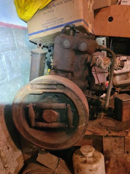

Teine on komplektne aga et asi huvitavam oleks siis on need mootorid siiski ka erinevad

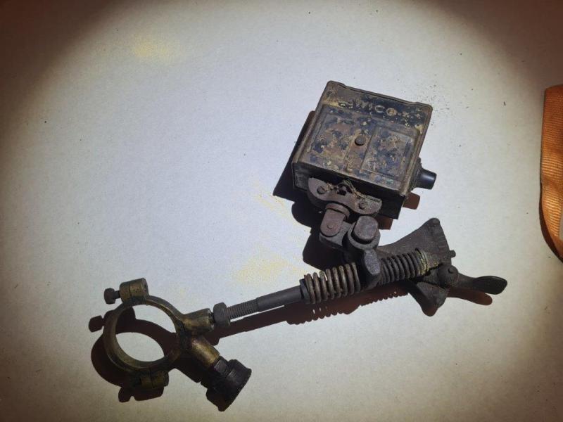

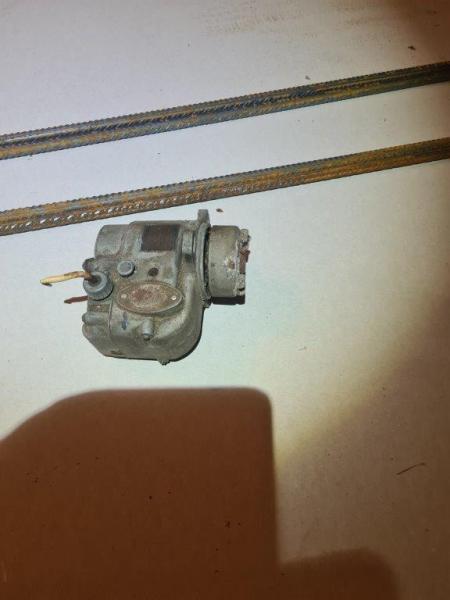

Süütemehhanismiks on nendel mootoritel peale aretatud magneetod aga säilinud on ka originaalne Wico taktmagneeto, mida Saaremaal tuntakse nimega "Raksaja".

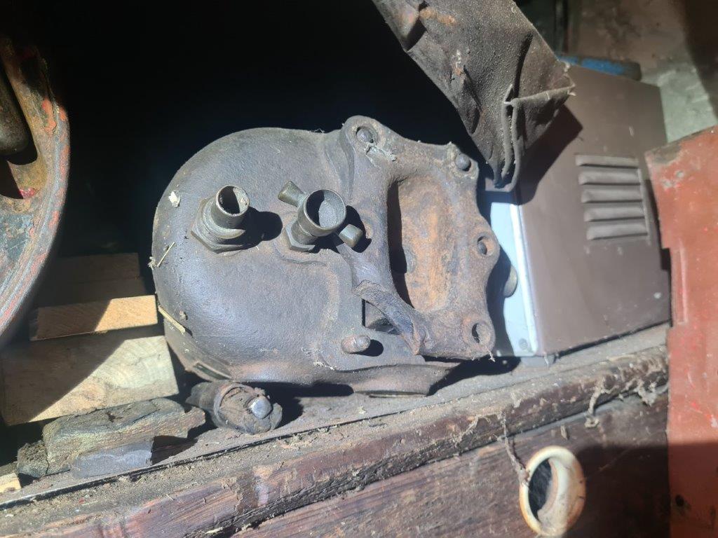

Huvitav on see, et silindripea mutrid ei tule enne ära kui pead natuke üles tõsta.

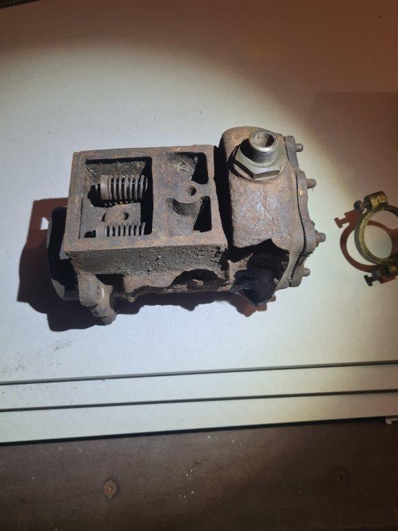

Laiali lammutatud mootorilt leidsime birka

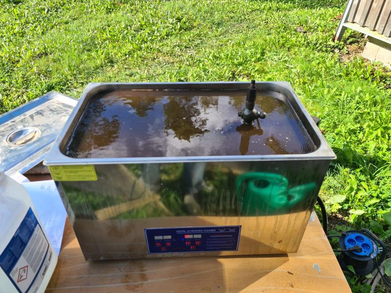

Ma ise oleks diisli sisse likku visanud ja siis aeg-ajalt saunalavale viinud ja kontrollimas käinud aga ausalt öeldes tundub enne ultrahelivannis puhtaks laskmine võrdlemisi lihtne ja samas geniaalne lahendus. Ksf Isandpaugul on selline aparaat olemas ja teda ma näen päris tihti. Kõigepealt tuleb muidugi teine kepsu mutter ikka lahti keerata.

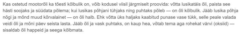

Lugesin täna seda mootori raamatut, et järsku leidub seal sellele veesärgiga silindrile ehk silindripeale, mingi hea nimi? Lõppude lõpuks toimub ju kogu jõusünnitus seal sees Smile . Nime ei leidnud aga õli kvaliteedi kontrollimise õpetus mootori juhendis tundus päris hea

Lugesin vahepeal Strycki mootorite raamatu läbi. Kahjuks ei ole siiski sellele veesärgiga silindrile mingit obskuurset nime antud ja seda nimetatakse lihtsalt silindriks. Panin kõrva taha ka mõned kasulikud nõuanded tulevikuks

Taktmagneeto lingid on täitsa asjakohased, sest poisi teine juhendaja, kes on tema onu võttis selle raksaja korrastustöö ette. Juhendmaterjalina on kasutada üks pikemat sorti Youtube video, kus asja üpris põhjalikult lahatakse: https://www.youtube.com/watch?v=ztA52Sy8eR0&t=323s
Selgunud on, et magnet on hea. Kondekas on läbi ja see tuleb ära vahetada. Mähiste seisukord on mõõtmisel.

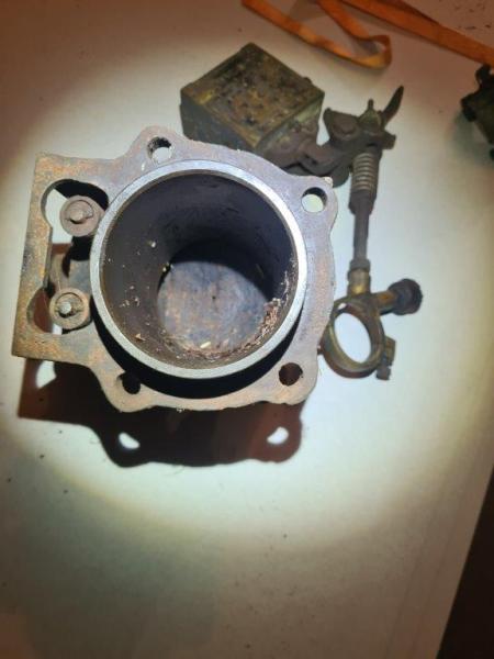

Mootori endaga on edusammud sellised, et silindri saime ploki küljest kätte. Teise kepsu poldi lahti keeramiseks kulus ka rohkem kui tund aega ja tuli soendada. Olin juba lootust kaotamas kui järsku naksatas.
Laupäeval ligunes silinder mõni tund ultrahelivannis, peale mida tuli ka kolb välja.
Ega tegelikult ei teagi, kas sellest vannist oli kasu ja järsku oleks muidu ka tulnud aga ei hakanud enne vannitamist peksma.
