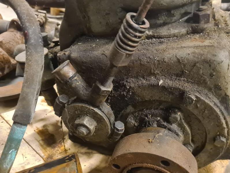

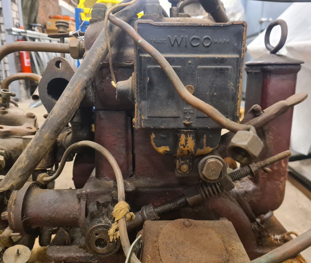

Katkise silindri küljes on raksaja kinnitus olemas. Sealt saab selle võtta. Kardan, et puurimisega võib veesärgi õhukese malmi üsna lihtsalt ära lõhkuda. Variant on kinnitus katkise küljest välja lõigata, täpseks lihvida ja lasta külge keevitada. Siin kuskil lõimes soovitati mingeid tegijaid vist Tartu kandis, kes kalli raha eest malmi ja igasugu ulmelisi asju keevitavad. Hetkel otsisin aga ei leidnud seda kohta.
#62
Aga veesärki võid julgelt sisse puurida. Poldile paned mingit silikoni või takku vahele. Pigem on keevitamine ohtlikum. Mõrad võivad tekkida
#63
Mul ei ole sellist mootorit ja ei ole võimalik vaadata, piltide pealt väga aru ei saa, aga .... Mulle tundub, et originaalis on see Wico kinnituskoht ikkagi valatud malmist ja ühes tükis silindriga? Sedal malmi on seal ikka päris paksult? Kui on nii, siis üksnes silindrisse puurimise ja keerme lõikamisega saab kinnituse teha küll, aga tugevusvaru justkui ei ole? Veelkord, mul ei ole piisavalt andmeid ja pilte, et oma väitele kinnitust saada, aga selline väike kahtlus tekkis. Kaasaegsetest keevitusmeetoditest ma ka midagi eriti ei tea, aga head usku mul sellesse ei ole, et ühe silindri seina tükk teise sisse jätkusuutlikult  keevitada.
#64
Nii on jah, et kinnitus on silindriga ühes tükis valatud. Lisaks on see veesärgi sein päris õhuke ja arvestades millist möllu raksaja teeb pigem nõus, et selle malmist kinnituse sinna teise malmi külge paigaldamine on natuke ulmevaldkonnast.

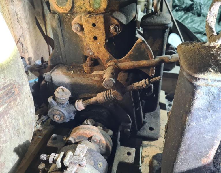

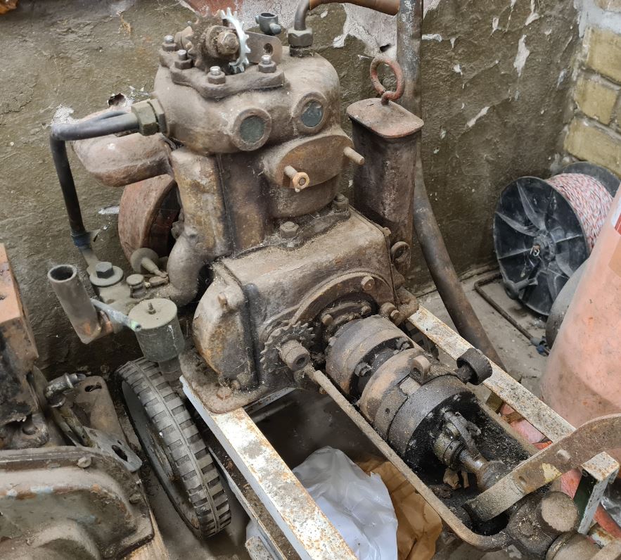

Oleme nüüd tegemas ringkäiku, et uurida ja mõõdistada säilinud Strycki mootoreid. Kõige pealt õnnestus külastada Meremuuseumi varakambreid, kus on päris mitmeid statsionaarmootoreid ja muu hulgas ka üks R.Stryck C-3, millel pole küljes reeverskasti vaid siduri jäänused. Kasutatud on raksaja käivitamiseks suurt ekstsentikku. Küll aga oli seal üks reeverskastiga Strycki C-4 mootor, millel küljes väike ekstsentrik, mis võiks meile ka mahtuda ja sellelt võtsime mõõdud.
Seejärel leidsime tänu ksf Margus61 abile Saaremaalt kollektsionääri, kelle kogus on ca 30 paadi jm statsionaarmootorit. Nende hulgas ka 2 Strycki C-3. Mõlemad on kasti asemel siduriga. Ühel on suur ekstsentrik ja teisel asendatud pöördmagneeto jaoks ketirattaga.
Kõigil leitud mootoritel on silindri küljes valatud raksaja kinnitus. Nii et lootus, et järsku on kuskil kasutatud mingit spetsiaalset kontruktsiooni hakkab vaikselt murenema. Üks eksemplar peaks olema veel Pärnus Konse motellis, mida tahaks vaatama minna. Ja midagi ka ksf Armexi valduses aga teda ei ole õnnestunud veel tabada.

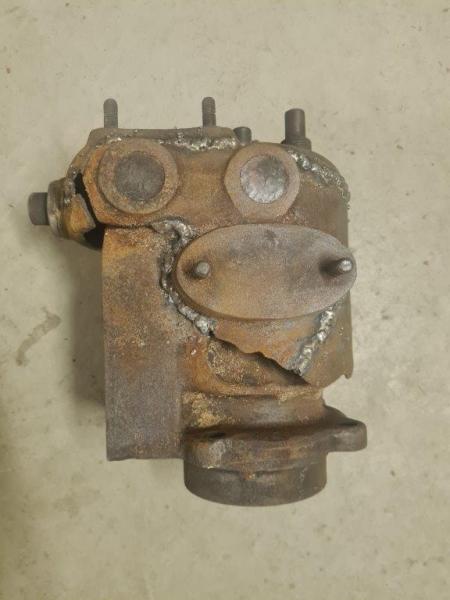

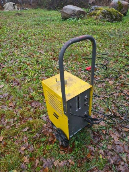

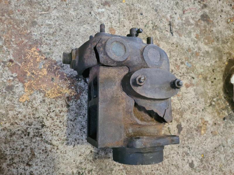

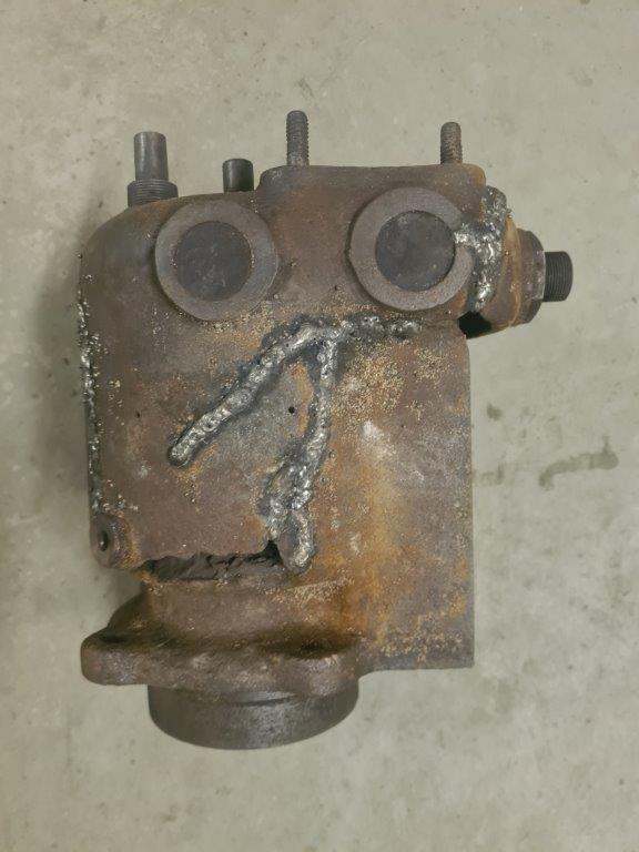

Tänan kõiki, kes soovitasid malmi keevitamist mitte proovida, sest see on liiga keeruline ja eriti tänan ksf Isandpauku, kes ütles, et ei tasu selle pärast proovima hakata, et malmi keevitamiseks peab väga hea elektroodiga keevitaja olema Smile . Igatahes mõjus selline minu oskustes kahtlemine väga motiveerivalt ja veetsin pool isadepäeva  silindrit keevitades. Elektroodideks kasutasin 2,5mm NiFe elektroode. Kallid aga töötavad. Faasisin ette, praeahjus soendasin 300 kraadini, soovituste järgi tuleb teha madala vooluga. Ma alla 70A normaalselt jooksma ei saanud seda elektroodi nii et tegin siis sellega. Korraga 1cm haaval ja erinevates kohtades. Soovitustes oli veel, et võiks käpa poolsuse ära vahetada aga seda unustasin teha.
Pärast keevitamist viisin lõkke äärde liiva alla jahtuma.
Mikropragusid võib tekkida aga see on kuulda kui need tekivad. Proovitüki peal oli eriti hästi. Seal andsin tavalise elektroodiga suure vooluga minna. Silindril ainult ühes kohas ja selle lõikan ilmselt välja.
Eks kvaliteet selgub muidugi survetestide käigus aga selleni on veel veidi aega. Veesärgi põhi on veel puudu. Mõtlesin, et laseks printida aga sain teada, et metalli printimine on 30 - 50 € cm3, mis teeks kokku ca 1500.- €. See on liiga palju ja tuleb ikka ise terasest valmis nokitseda.

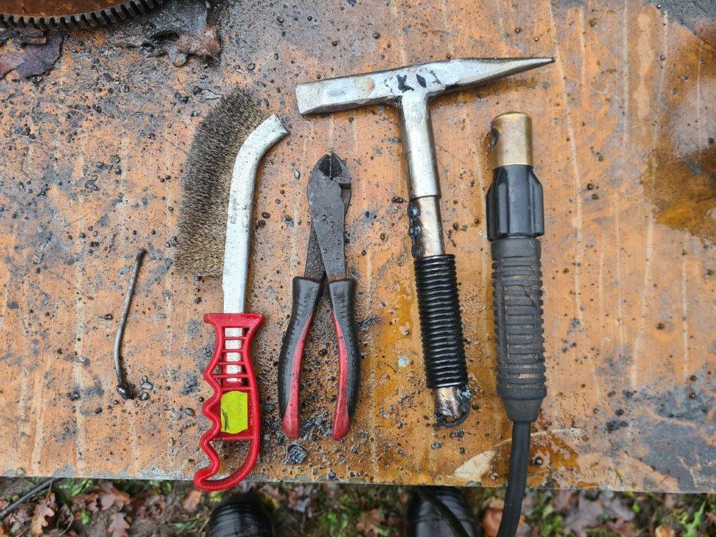

Pilt tööriistadest ka. Keevitushaamri tegin rauahunnikus leiduvatest roostevabadest detailidest ja pesumasina vedrust soenduseks valmis tavalise elektroodiga.

Tubli, et proovisid. Lihtsam ja kergem osa on nüüd ehk keevitatud. Veesärgi põhjaga saab kõvasti nikerdada. Survetest jahutussärgile ehk ei ole nii oluline, kuid raksaja teeb seal päris korralikku raksutamist ja see võib mõjuda isegi halvemini, kui  survetest. Mis plaanid on klapikambri kaanega? Sellel oli ka ju üks nurk puudu ...
