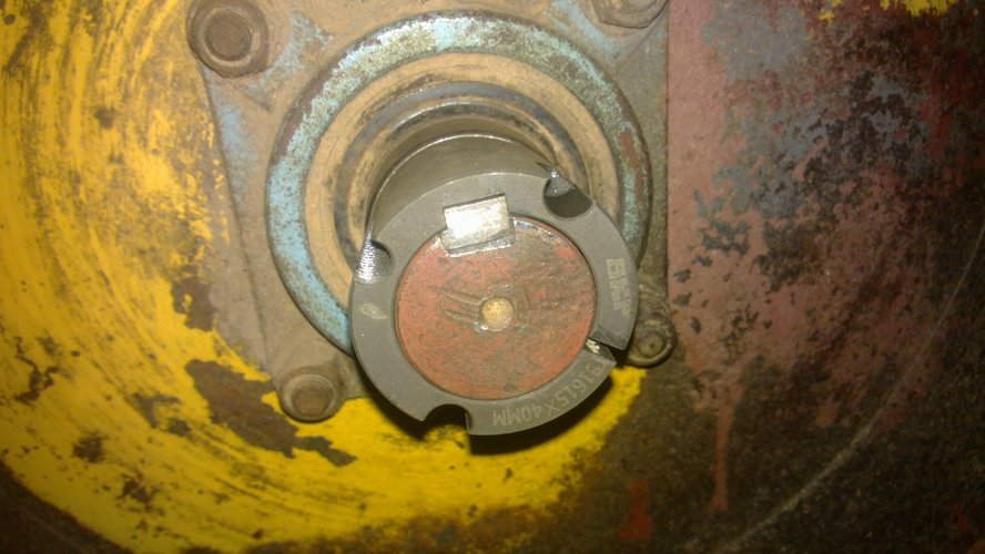

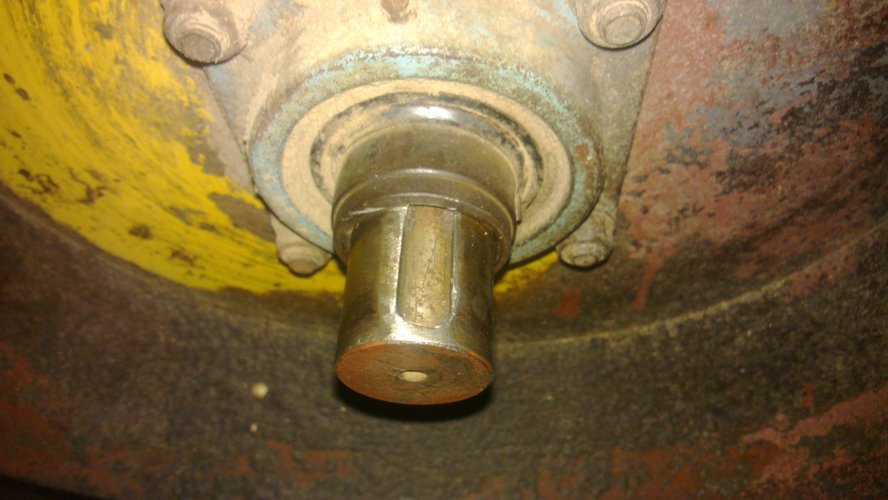

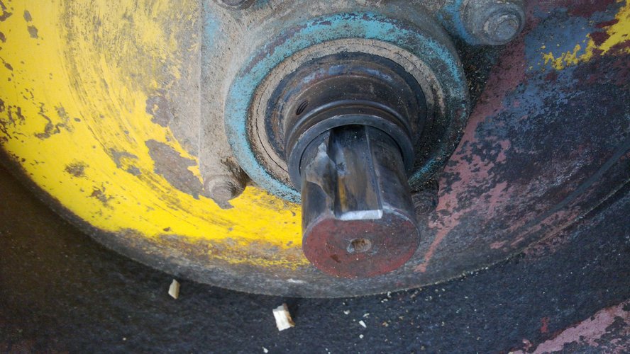

No nii, olen omadega niikaugele jõudnud, et tuunisin hiljuti soetatud rootsi hakkurit ja ja kõik tundus ilus olema. Proovisin haket teha ja algul asi toimis. Siis aga kuulen, et midagi on mäda - hakkuri ketas omatahtsi viskama hakanud. Ja niimoodi, et oli tapper locki lukustuspoldid ära murdnud. Kuna need augud olid juba eelnevalt välja veninud, siis viga ilmselt vanaduses/kulumises.
Sai siis uus koonus ostetud ja külge pandud. Tunnike tööd ja kolin kohal. Vaade sissepoole kinnitas, et nüüd on koonus ise pooleks murdunud. Pealiskaudsel takseerimisel võis põhjus olla ses, et originaalkoonus on tehtud rauast, uued malmist. Samuti on uutel kiiluava tunduvalt suurem(kiil jäi vana) ja paremale poole nihkes, mistõttu tegelik jõuülekanne jäi umbes kolmandiku osa kanda(mis veel auke täis puuritud) ja ei pidanud valule vastu.
Läksin võtsin siis veel ühe koonuse ja võtsin asja veidi korralikumalt ette. Tegin võllil oleva ärapekstud kiiluava suuremaks ja ka uue kiilu, vastavalt kujunenud olukorrale. Samuti orgunnisin koonuse vahekohta omakorda kiilu, et jõud kanduks üle kogu koonuse võrdselt. Tulemuseks oli kaks tundi hakketööd, mitmeks jupiks maailmakuulsa firma skf malmkoonuse jäänused, purukskeeratud kiil ja rikutud kiiluava. Ilmselt ei sobi need malmist mänguasjad sellele kaadervärgile osaks saadavate jõududega kokku. Niipea kui kuskilt natuke järgi annab, tekib ahelreaktsioon ja järgi jääb peotäis kalli raha eest ostetud juppe.
Jah, ma tean, et keskmine ava on lahtikruttimiseks, kuid mingit kahju see polt teha ei saa, kui päris põhja ei kruti.
Kuna kogu see tapper locki teema mulle enam eriti ei meeldi, siis tulid järgnevad mõtted.
1. Keevitaks originaalkoonuse korralikult ketta külge, siis kogu kupatuse võlli külge(kahjuks saab seda ainult väljastpoolt teha, seega jääb mitte just üleliia tugev keevis) ja puuriks/keermestaks võlli/koonuse kokkupuutekohale üle võlli kaks ava, kuhu krutiks näiteks kaks korralikku polti sisse, kiilu asemel või sedasi.
Miinuseks on siinkohal see, et ketast ei saa ilma suurema lõhkumiseta otsast maha, kui kunagi vajadus tekkima peaks. Plussiks oleks suhteline lihtsus, millega ise hakkama saaks.
2.Teine variant eeldaks siis kogu kaadervärgi kuhugi värkstuppa tarimist, mis eriti lihtne ei olema ja siis vastavate asjapulkade poolt raha eest midagi teha lasta. Ei kujuta ka ette, kas niimoodi aparaadi küljes keegi võllile kiilusooni tegema hakkab. Võlli eemaldamine ei ole jällegi eriti realistlik. Et spetsialist siis käepäraste vahenditega taastaks kiilusoone, või teeks teisele poole uue ja meisterdaks ka kiilu. Võlli keskele teeks vastupidise keermega poldiaugu. Siis keevitaks koonuse ketta külge, selle siis saab omakorda võllile lükata ja poldiga kinni kruttida. Ega ta kuhugi ei lähe sealt, kui korralikult peal istub. See variant meeldiks küll rohkem, kui esimene mõttevälgatus, nõuaks aga rohkesti sebimist ja mat.vahendeid.
Veel lihtsaid ja teostatavaid ideid?
Nn. "Pärishakkuritel" nt. Mus-max on need koonused samamoodi malmist ja kestavad. Ja seda veel palju suuremate koormuste juures. Seega arvan, et anomaalia mujal.
Taper-lockile on alternatiiv ka Sit-Lock, see vist oli üldse ilma kiiluta, parandage, kui ma eksin?
Kas uue ja vana tapper locki välimised koonused on samad? Neid kasutatakse ikka üpris julmade masinate juures ilma igasugu purunemiseta. Sul tapper locki pindadel mingid loksud sees, muidu seda ära ei lõhu.

(04-01-2017, 00:10 AM)maniakk Kirjutas:  Nn. "Pärishakkuritel" nt. Mus-max on need koonused samamoodi malmist ja kestavad. Ja seda veel palju suuremate koormuste juures. Seega arvan, et anomaalia mujal.
See on vähe kahtlane jah , et nii kiiresti otsad annab. Üldiselt suuremat taperit niisama kruvide keeramisega korralikult kinni ei saa. Suurtel ventikatel tuleb näiteks haamriga ringiratast taperit sissepoole koputada, siis kruvisid veidi peale keerata, siis jälle koputada, jälle keerata jne, kuni korralikult kinni saab. Ka pooleks läinud taper peab pidama jääma.
(04-01-2017, 01:12 AM)kolentin Kirjutas:  Ka pooleks läinud taper peab pidama jääma.
Just. See, et tapper on pooleks ei tohiks üldse rolli mängida.
alf mõtle kaasa
Kui tap katki läheb, liigub ketas välisest tasapinnast sissepoole ja hakkabki lõhkuma.
Mnjaa, eks kala ongi vist ses, et ketas viskas vähe juba algusest peale. Ega need lisaks tehtud avad ja keevitused seda asja paremaks kindlasti pole teinud, nüüd on kupatus tasakaalust veel rohkem väljas, ei vaidle. Eks kui asja parandamiseni jõuab, siis otsin mõne vastava suurusega võlli ja proovin asja vähemasti tasakaalu ajada.
Taperi augud olid ka sel originaalsel juba eelnevalt vähe välja veninud, nn.ei klappinud päris täpselt võlli aukudega. Uut ja vana ausalt öeldes ei võrrelnud, mõõtude järgi poest anti ja ketta avas istus ilusti. Asjandus pole enam esimeses nooruses ja need asjad võib andeks anda. Samuti võis olla, et poleks tohtinud nii suuri oksi purustada - ka tagantjärele tarkus on ka hea asi.
Et kui kellelgi oleks peale minu poolt välja pakutud võimaluste veel mingit teostatavat ja võimalusel lihtsat lahendust välja pakkuda, oleks tänulik.
