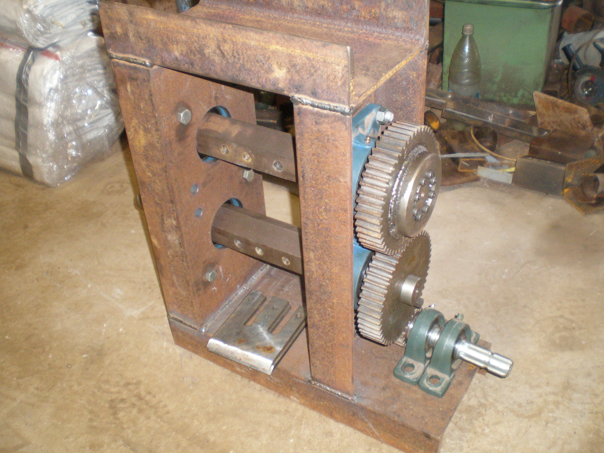

Peale mõttetöö on meil valmis ka selline materiaalne osa :
Eks näis, millised puidutükid tulema hakkavad aga kuna need saavad olema kõvasti ebaregulaarsemad kui pellet, siis punkrist võtmisel mõtlesin kartulipanekumasina "ketiga-kopsikuga-üle-ääre" meetodile.
Poolakatelt pole ka midagi keerulisemat leidnud, kui kotist katla ukse ette asetatud lehtrisse valamine.

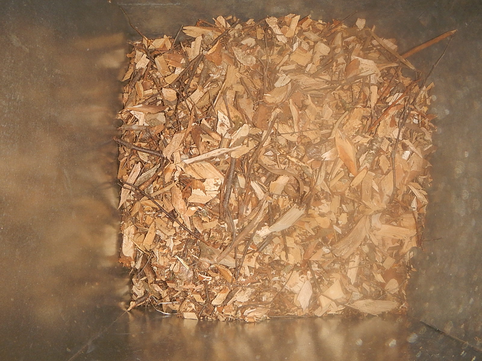

Minu hakkuri toodang pildil.Sügisel tehtud pildid põletist ka veel.Tegin ka soojusvahetist paar klõpsu.1,3 korda efektiivsem kui http://www.akromex.com/eshop/et/soojusva...aheti.html

(03-02-2016, 16:34 PM)pkmp Kirjutas:  Hake versus klots peaks olema see kuivamise teema, hake hunnikus ära ei kuiva aga võrkkottides alustel klotsid kuivavad hästi.
Laadimine vedamine ka.
haket ladustan lahtiselt katuse all ca 4x4 pinnal,laotad värske niiskema kihi peale ja kuskil nädal poolteist kuivab ise ja saad uue kihi peale panna.Suvel ostan ilmselt rekka koorma haket millest jagub mitmeks aastaks.
