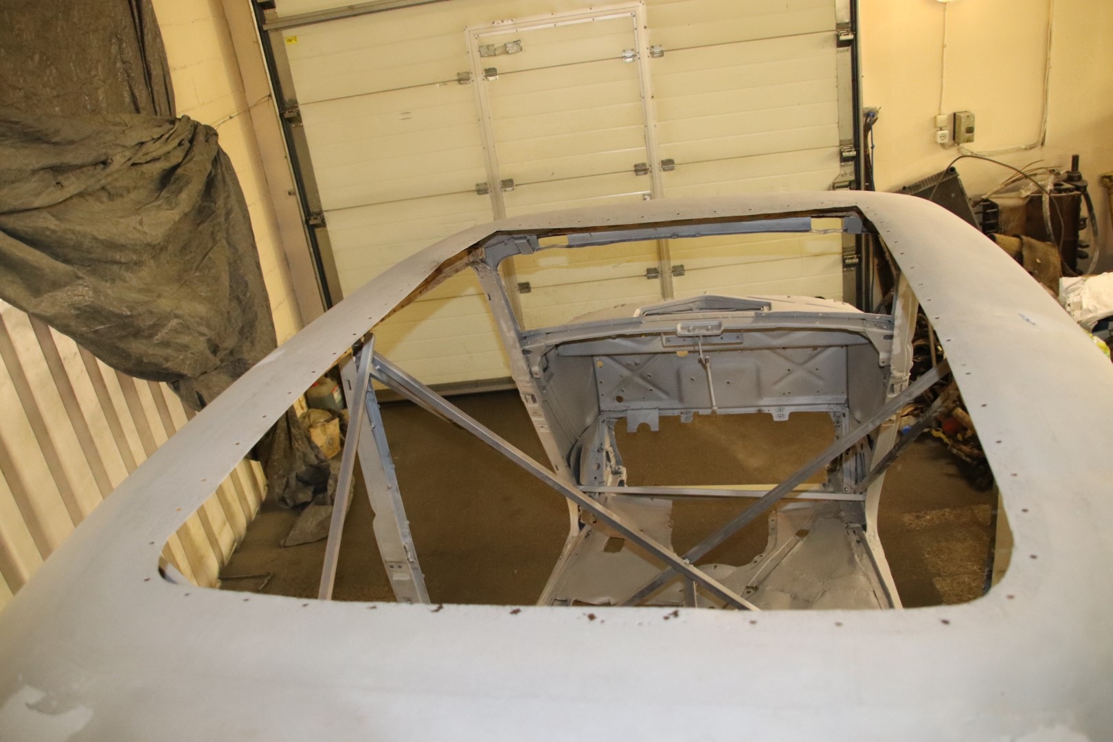

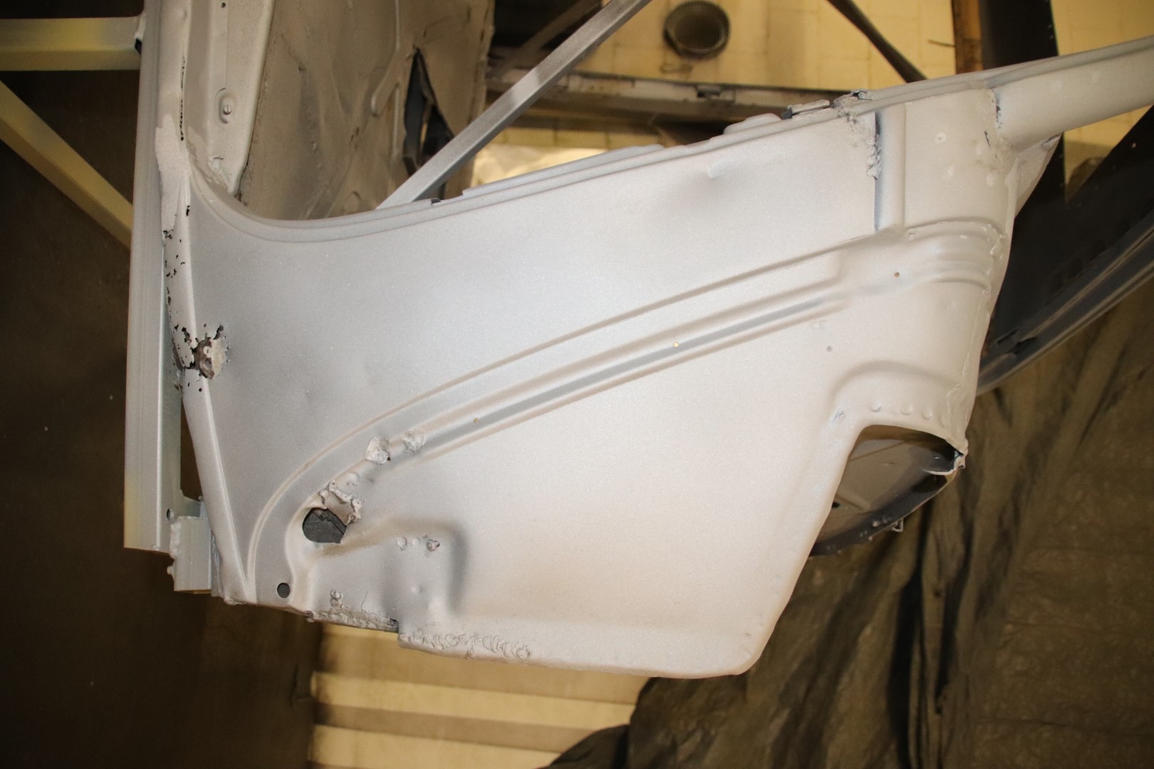

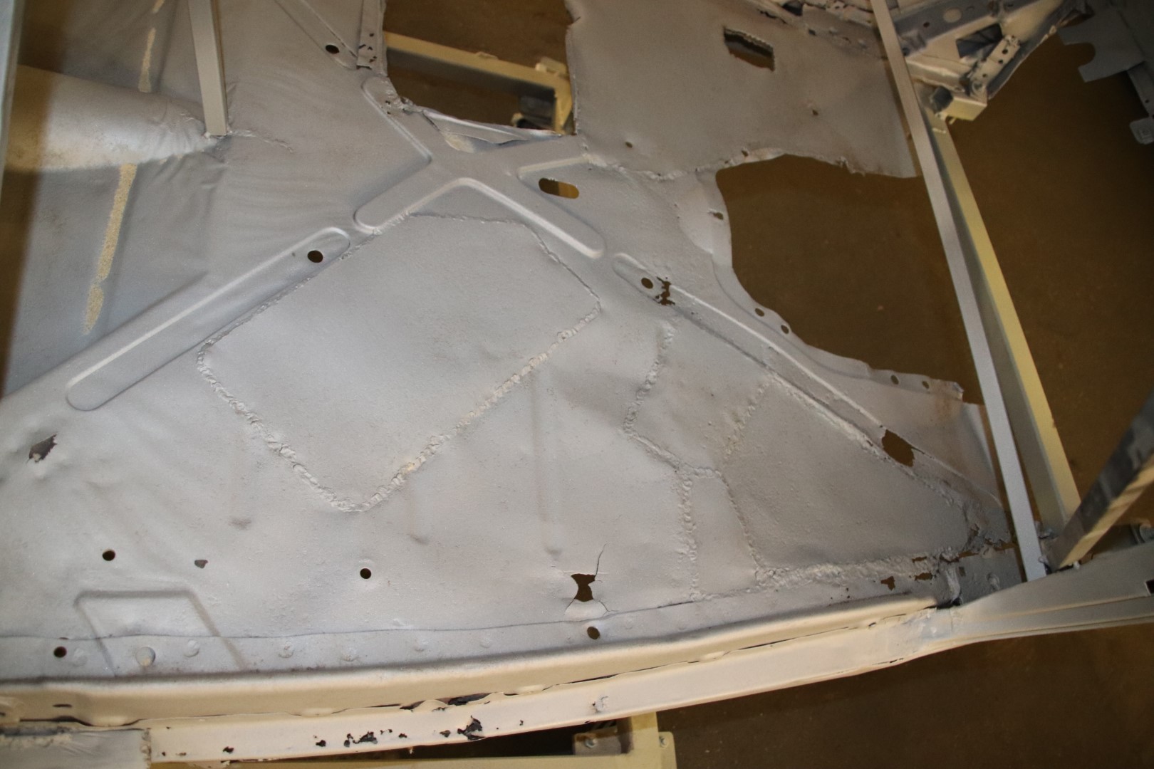

KGB M1, projekt nr.2. Kere sai lastud läbi liivapritsi. Tulemus allpool piltidel näha. 81 a. auto kohta, mis II maailmasõja üle elanud ja kindlasti enne erakätesse sattumist jumal teab kus kroonut teeninud, polegi kõige hullem. Müüja, kes ka 60-ndates, rääkis, et auto nende peres olnud juba aegade hämarusest saati. Isa olevat sundinud neid pidevalt roostetõrjet tegema ja eks poistel muud mõtted peas ja ega pintslitega igale poole saanud ka. Igatahes keevitusega küllalt juures käidud. Paistab, et kõrvalistuja istme alune tööriista kast on ka roosteussi ohvriks langenud. See ka kinni keevitatud. Aga eks piltidelt see seisukord kõigile paremini näha.

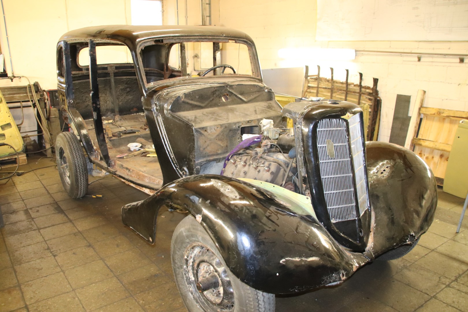

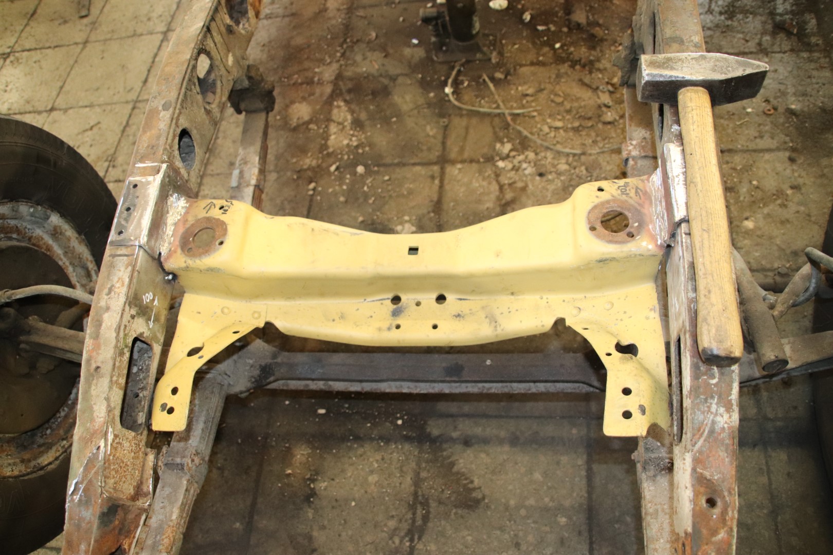

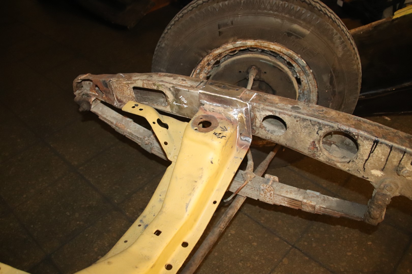

Täna lähme M1V8 replika projektiga natuke ajas tagasi, ehk vaatame seda, mis toimus enne seda, kui kere liivapritsi jõudis. Kuna kogu see auto oli mõeldud doonoriks GAZ 11-73 projektile, mis aga saatuse tahtel jäi mul lõpetamatta, siis ei saanud ka pilte tehtud. Eks vaevas ka natuke see, et aastakümneid Eestis olnud M1 läheb lihtsalt juppideks. Nüüd siis mõned pildid alates sellest, kui tegime otsuse see M1 päästa inimkonnale. Niipalju tänaseks selgunud, et auto saanud oma elu jooksul 2 pauku (täpselt, nagu ZIL 115 ja samadesse kohtadesse ka), paremale ette ja vasakule taha. Õnneks mitte väga kõvasti. Kuna FORD-i raam on kõrval, siis erinevalt Projektist nr 1 võtsime esimese risttala sealt, mis sobib palju paremini. Muidugi keegi ei tea, kuidas see tala värk oli õigel M1V8-l. Mäletavasti Autole nr 1 oli paigaldatud GAZ 24 mootor.
