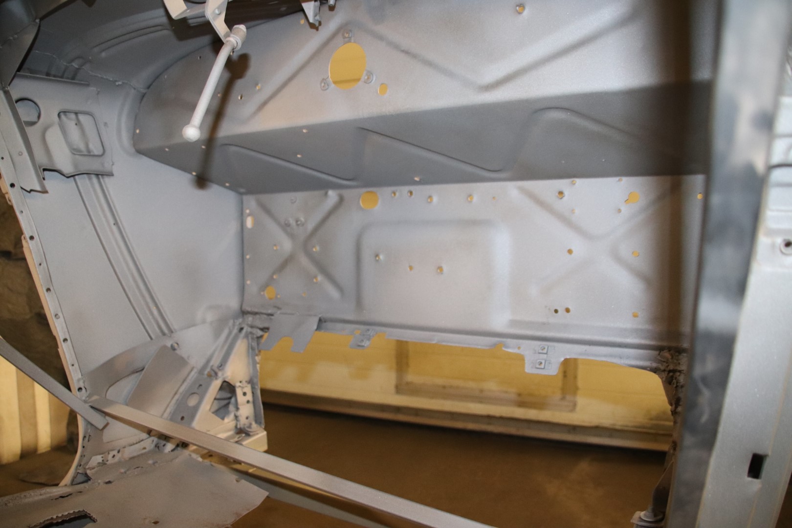

KGB M1, projekt nr.2. Kere sai lastud läbi liivapritsi. Tulemus allpool piltidel näha. 81 a. auto kohta, mis II maailmasõja üle elanud ja kindlasti enne erakätesse sattumist jumal teab kus kroonut teeninud, polegi kõige hullem. Müüja, kes ka 60-ndates, rääkis, et auto nende peres olnud juba aegade hämarusest saati. Isa olevat sundinud neid pidevalt roostetõrjet tegema ja eks poistel muud mõtted peas ja ega pintslitega igale poole saanud ka. Igatahes keevitusega küllalt juures käidud. Paistab, et kõrvalistuja istme alune tööriista kast on ka roosteussi ohvriks langenud. See ka kinni keevitatud. Aga eks piltidelt see seisukord kõigile paremini näha.

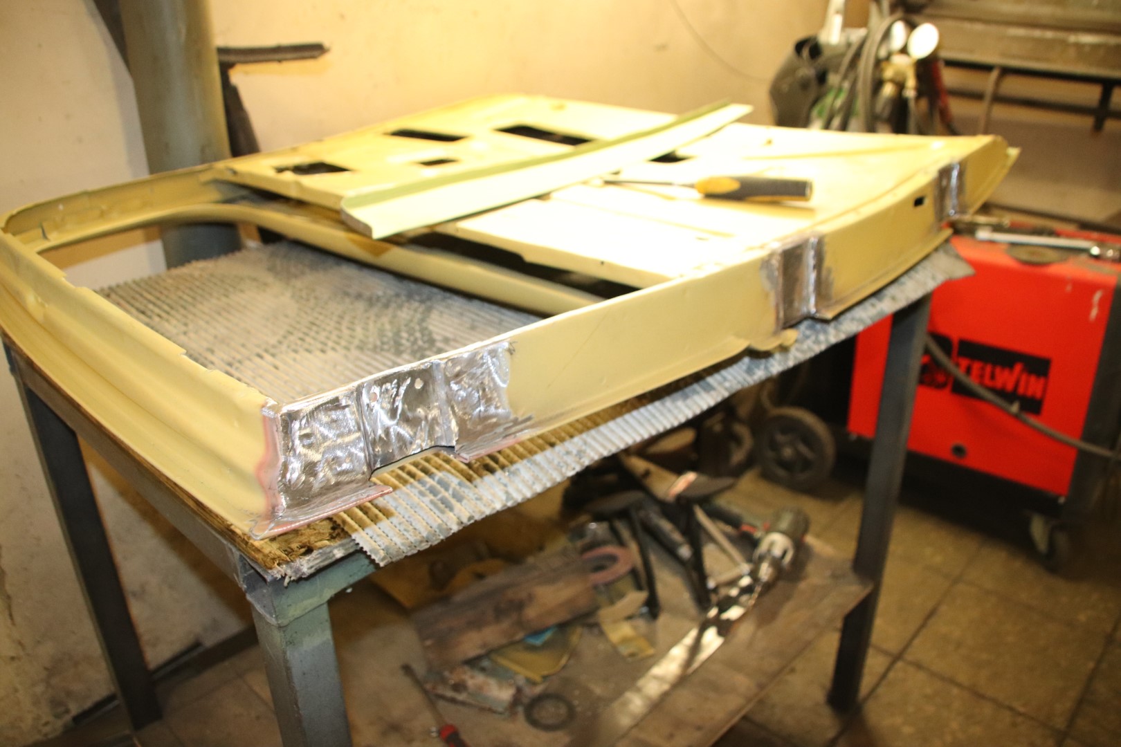

Täna lähme M1V8 replika projektiga natuke ajas tagasi, ehk vaatame seda, mis toimus enne seda, kui kere liivapritsi jõudis. Kuna kogu see auto oli mõeldud doonoriks GAZ 11-73 projektile, mis aga saatuse tahtel jäi mul lõpetamatta, siis ei saanud ka pilte tehtud. Eks vaevas ka natuke see, et aastakümneid Eestis olnud M1 läheb lihtsalt juppideks. Nüüd siis mõned pildid alates sellest, kui tegime otsuse see M1 päästa inimkonnale. Niipalju tänaseks selgunud, et  auto saanud oma elu jooksul 2 pauku (täpselt, nagu ZIL 115 ja samadesse kohtadesse ka), paremale ette ja vasakule taha. Õnneks mitte väga kõvasti. Kuna FORD-i raam on kõrval, siis erinevalt Projektist nr 1 võtsime esimese risttala sealt, mis sobib palju paremini. Muidugi keegi ei tea, kuidas see tala värk oli õigel M1V8-l. Mäletavasti Autole nr 1 oli paigaldatud GAZ 24 mootor.
Natuke ka ustest. Oma vanuse kohta polegi kõige hullemad. Iga uks on kinnitatud kolme hingega ja enamuses olid need kinni keevitatud. Eks sai need lahti lõigatud ja nüüd tuleb sinna nelikant mutrid kuidagi taha saada. Praegu üldse mõtlen, kas on mõtet selle originaalsusega nii väga pingutada, tegu ju ikkagi replikaga, kuigi auto mudel sellest ei muutu, ainult raami nr. Ei tea, mis musta numbri komisjon sellest arvab. Näiteks KGB Pobedal pole küll kere ja raami numbril mitte mingisugust erinevust. Eks see vist tuli sellest, et kere ja raami polnud vaja muuta. Muudeti esisild, sest ZIM-mi mootor kinnitub eest esisillale. Aga samas GAZ 23 ja GAZ 2424 omasid juba erinevaid raami numbreid, võrreldes 21 ja 24-ga. No muidugi seal oli juba see poolraami värk teistsugune ja palju paksemast materjalist. Nii, et loogiline. Muidugi Ford V8 kasutamisel tuli ka tava M1 raam teistmoodi teha. Projektil nr 1, sai jälgitud M11 raami ja selle mootori kinnitust ja nüüd Projektil 2 lähme Fordi stiilis. Igatahes Fordi stiils sobib asi paremini. M 11 stiili sai valesti järgitud ja asi läheb ümbertegemisele, ehk mootorit tuleb 5 cm ette poole tuua. Mõni pilt ka ustest.
