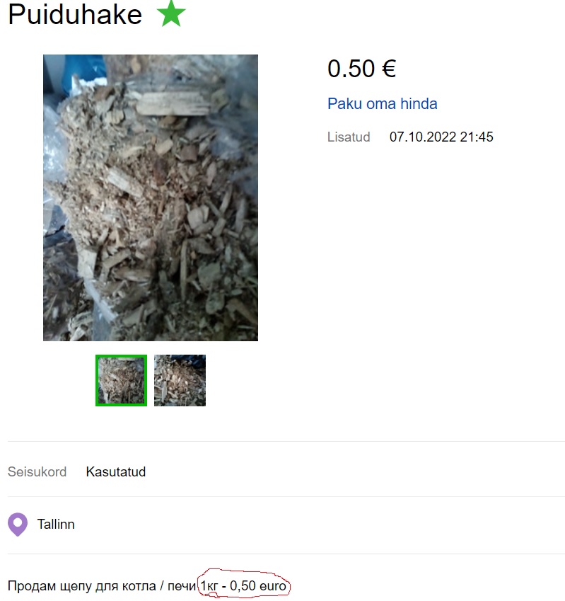

Lihtsalt pisikeseks vahepalaks stiilinäide, kuidas kodanikud hulgakaupa ja suurtel kiirustel lolliks on aetud. Või siis ahneks.
Kirillitsast mittearusaajatele umbkaudseks tõlkeks.
Müün hakkepuitu kütteks, mis on tegelikkuses mingis arusaamatus formaadis pudi ja pilpad, hind 1kg-0.50€.
Isiklik tunnetus ütleb, et varsti on ajalehetede muljerubriigid täis igasugu puidusaagijate ja pelletipressijate hädakisa, miks keegi head kraami ei taha osta, aga olgu pealegi(vihjeks üks võimalik vastus - sest inimesed on ennast eelnevalt kokkuahnitsenud kraamiga juba barrikadeerinud, hetkel küsitavast hinnast rääkimata).
KB-s mingi tegelane soovis osta küttepalki 30-40 euriga. Lahtisaetult küsitakse sama asja eest silmagi pilgutamata 100-150. Tervituseks eelnevale kaadrile üks lõbus lauluke.

(19-10-2022, 07:59 AM)alfredo Kirjutas:  Lihtsalt pisikeseks vahepalaks stiilinäide, kuidas kodanikud hulgakaupa ja suurtel kiirustel lolliks on aetud. Või siis ahneks.
Muideks, okidokis on kuskilt välja ilmunud päevalilleseemnetest pelletid, tonnihinnaga 300-350€ ja pakkujaid on Muugast Narvani mitu, kuigi eks nad võivad olla ühe keti erinevad lülid.
Ikka lolliks JA ahneks Wink
