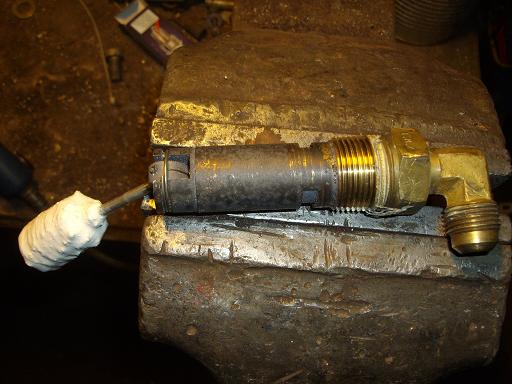

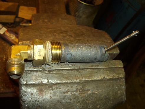

(26-05-2009, 22:59 PM)motamees Kirjutas:  Mingil põhjusel on ballooni pealne tagasilöögi klapp jäänud kinni (või rikkis). ... Ju tuleb siis ballooni tühjaks saamisel see klapp korra lahti võtta. Kokku panin paaki 50 liitrit. Arvatavasti saab seda klappi remontida järgmisel talvel. ...
Talv käes ja paak sai eile tühjaks. Võtsin kohe teise klapi välja. Selgus, et paagi täitumiskontrolli ujuk on puruks ja oli jäänud "täis" asendisse.
Käisin gaasikontoris - ujukit pole võimalik saarelt saada. Käisin romulas - mingit auto gaasiseadet sees polnud. Tuleb omal mingi lahendus leida ... Ujuk peab kinnitusaugust läbi mahtuma ... Anti vihje - veinipudeli kork ujub. Arendasin seda edasi ... Gaas võib kuidagi halvasti mõjuda korgi materjalile ... EPO liimi ei võta miski ... selge - veinipudeli kork EPO liimiga üle ja ujuk valmis. "Armatuuriks" kasutasin näpusideme sukka. Nii jäi korgi ots ka kenasti varre külge.
Nüüd saab ballooni uuesti täis panna. Ehk läheb kiiremini sedakord.

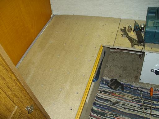

Ja nüüd sai ka gaasiballooni poolse voodi sõelapõhjaks teha.

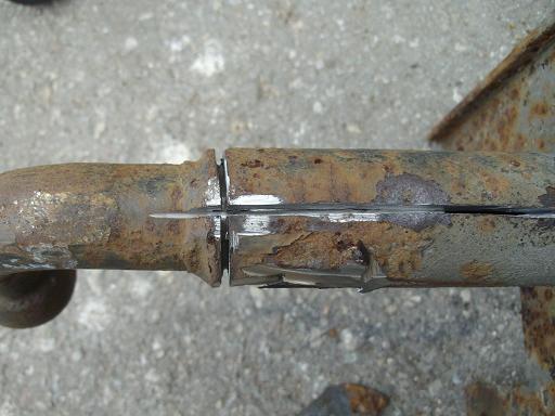

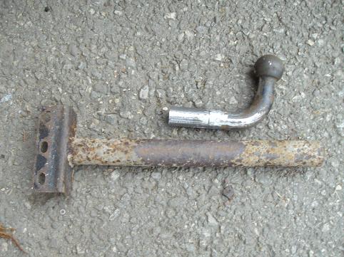

Lõikasin vana stange küljest kaks (kolmas oli mäda) kronsteini ära. Täpselt toru mõõtu freesiga lasin külgstangede sisse toru jaoks augud. Nii sai täpse stange asukoha kätte. Selle järgi töötlesin sama freesiga stange kronsale toru jaoks koha sisse. Rellakaga sirged (punasega märge)väljalõiked ja keevitus.
Nagu näha pildilt tegin ma ka ühtlasi kärukonksu. Nagunii üks nipitamine ja omavahel seotud ka.
Kõigepealt võtsin vana Saabi kärukonksu ja arutasin selle lahti.
Siis üritasime seda paenutada torupaenutuspingis, mille me puruks tõmbasime. Ilmselt on käru konksu juures kasutatavad materjalid väheke karmimad. Ega me siis jonni jätnud. Toru pitsiga punaseks ja ikkagi saime oma tahtmise.

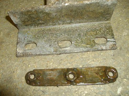

Konksu esimese poole kinnitamiseks raami külge tegin ma mutrite ploki. Selle ploki ajasin mingist avast sisse ja nikerdasin ta piki raami poldiaukude kohale. Siis panis kohe kahe tikkpoldiga ta aukude juurde lukku. Pärast konksu külge pannes keerasin kordamööda tikkpoltide asemele kinnituspoldid.
Konksu tagumise kinnitusosa kronsad pidi külge takistama paigaldatud asendis. Kasutasin ära stange kronsteini keskmisi kinnitusi. Tegin ka konksu ja stange vahelise kinnituse. Las nad siis toetavad üksteist rasketel momentidel. Konks on eemaldatav. Fikseerimiseks on kasutusel üks plokikaane polt.

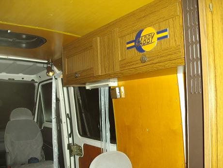

No mis muud sinna üles ikke panna, kui seinakapp. Doonori seest üks jälle välja ja saagima. Paika ta lõpuks sai. Nüüd on ka kohta, kuhu panna 220v lisalamp. Algul proovisin lampi mitmesse kohta, kusagile ei sobinud. Nüüd kapi all tal kena koht olemas. Pole veel paigaldanud, aga 12v päevavalguslambiga ühte ritta tuleb.

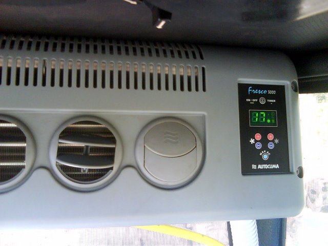

A ja seda ka, mota, et kui kunagi plaan ette võtta suvine matk, mille sihtkoht peaks ulatuma umbes 3000km kodusaarest lõunapoole, siis hakka juba aegsasti varuma vahendeid autonoomse konditsioneeri tarvis.
Talvekuudel pole temast suurt lugu, aga suveks hädavajalik ja kahtlemata asjalik investeering.
Töömasinasse sai säärane isend paigaldatud - abiks ikka. Päeval jäi tsipa väheks, sest mul puudu korralikud päikest peegeldavad kiled, aga usu, öösel magad selle eest vähemalt kuivade linade vahel.
http://www.autoclima.com/index.php?optio...4&Itemid=1
(17-12-2009, 21:55 PM)Janka Kirjutas:  ...Talvekuudel pole temast suurt lugu, aga suveks hädavajalik ja kahtlemata asjalik investeering...
No tänud kenade piltide eest. Ja eks ma siis hoian sealt lõunapoolt esialgu suvel kaugemale.

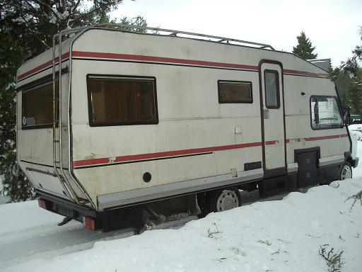

Mina aga otsustasin katsetada bussi talvekindlust. Külma väljas 8 kraadi ümber. Paar kraadi siia-sinna, kuidas kunagi.
Hommikul panin katlasse tule alla. Autogaas töötab kenasti. Pidin küll pisut ootama, kuni gaas jõuab kohale. Alul proovisin ei hakanud katel. Mõtlesin siis praeahju tule teha. Sinna hakkas kenasti...ahah, poole lühem tee. Ootasin natuke ja proovisin katlasse uuesti, hakkas. Cool
Päev läbi oli tuli all, õhtaks tuba soe. Kui juba kõetud, siis vaja ju ka magamine ära proovida. Magama minnes oli paljajalu põrandal pisut külm käia. Muidu kõik normis, nagu ikka elamus. Magama jäin tuule vihina ja lumekrabina peale. Hommikul ärgates tuba kenasti soe, ooo, põrand ka. Paljajalu juba kena käia. Panin riide, et minna tuppa hommikukohvile. No kurat, välja ei saa. Toungue

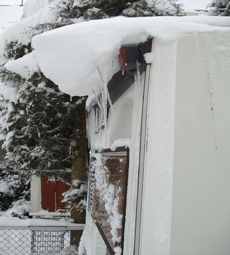

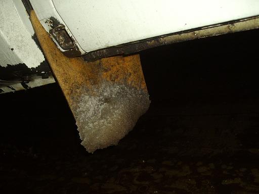

Juba eelmise õhtal märkasin väikest probleemi jääga. Jooksis pisut ukse vahele ja takistas seda. Sellest oli mul jalaga löömise koht teada. Andsin siis paar head obadust ja saingi kohvile. Jeee, enne vaja kohvi jaoks ka ruumi teha. Big Grin
Uurisin päeva jooksul neid veetekkekohti ja külmumise probleeme.
No pranslased ei oska põhjamaa autot teha. See lükanduks PEAB teatud ajajärgul kinni külmuma meie kliimas. Õnneks oli/on mul plaanis nagunii selle lükandukse sisse ehitad "normaalne" uks. Kui ikka lükandukse vahel on selline jäähunnik, siis ei saagi ta ju liikuda.
Katust uurides leidsin ka sulamiskohad. Tagumine luuk ei ole üldse ette nähtud talvetingimusteks. Panen talveks sinna sääsevõrgu asemele soojusisolatsiooni. Mitte sellepärast, et mul toas külm oleks vaid sellepärast, et jääd ei tekiks. Huvitav on ka see, et klaasist katuseluuk ei lase sooja niipalju läbi. Samas pole ta ka seespoolt higine.
Teine sulamise koht on "tehnoloogiline". Lihtsalt mul on veel parempoolne ülemine kongi raam vahtu täis laskmata. Jätsin igaks juhuks, et juhtmeid saaks vajadusel veel vedada. Vasakult poolt raami pealt ei sula lund (seal vahtu täis). Katus iseenesest täiesti sulamisvaba Eespoolt lihtsalt tuul selle paljks lükand.

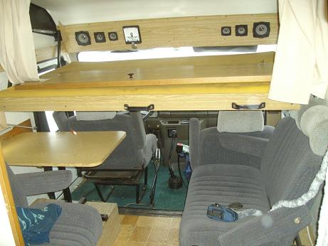

Talveks tuleks ka kabiini osa kardinaga eraldada. Seal ei ole radiaatorit ja on külmem. Õhkab külma ka kongi.

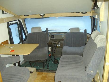

Kus kohast need lisa istmed said?Smile Ja palju maksid? Need peaksid Sharani/ Galaxy omad olema jah?
Rohkem kapotti all Big Grin
(18-12-2009, 13:21 PM)kris282 Kirjutas:  Kus kohast need lisa istmed said?Smile Ja palju maksid? Need peaksid Sharani/ Galaxy omad olema jah?
Ameerika bussi omad on. Hinda ei saagi rahas mõõta - naturaalmajandus. Nägin juhuslikult ühe sõbra garaasis. Küsisin. Tuli välja, et üle tal need. "Ähh, võta omale". Teinekord jälle mina olen õelnud "Ähh, võta omale". Toungue

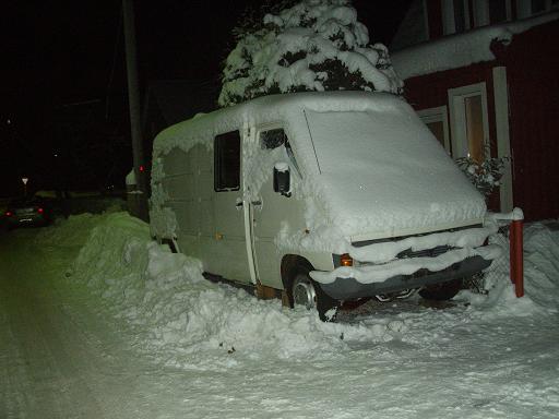

Oli vaja Eesti peal üks tripp teha (Kur -Tartu-Tallinn-Kur). Otsustasin minna bussiga. Kena ju siis teiste ootamise ajal oma majas lebotada. Cool
Kaevasin siis bussi "kusagilt" välja ja viisin ta garaasi sulama.
Tegin ka väiksed ettevalmistused talvesõiduks - soojustasin tagumise katuseluugi, panin jahutusradikale katte ette ja lasin natuke (niipalju, kui pudelis veel oli) vahtu laekarpi sisse. Need olid eelmise talvekatsetusel välja tulnud veakesed.
Renaulti insenerid nägid ette selle lumelõrtsiga vist määrida ukse alumisi siine. Nad aga ei tea, et lumel on omadus ka kõvaks külmuda. Juba ehitamise käigus panin lisaporikaitse küljeukse siinide kaitseks. Siiamaani pole tehas mulle pretensioone selle pärast esitanud. Toungue
Uks liikus ilusti terve reisu valtel.
Taga kongis oli kena soe. Kodust lahkudes panin keskkütte tööle ja lülitasin ta välja mingi 40h hiljem. Ees juhikohal aga on sõidu ajal veidi jahe (külma õhkavad plekid). Prantsuse auto ei ole ikka meie kliimasse hästi sobiv. Esiosa on muidugi siiani soojustuseta ja keksküte ka sinnani ei ulatu.
Vedelikkesküte on kongi soendamiseks väga hea. Kõik nurga ääred ja kapid on soojad. Ideaalist on puudu vaid põranda soojendus. See oleks ju olnud nii lihtne teostada, vedanuks ma kekküttetrassi lookleva voolikuga põranda alt läbi. Aga vigadest ju õpitakse. Rolleyes
Vee ja solgipaak on külma eest kenasti kaitstud. Ühesõnaga veesüsteem toimis ilusti.
Aa, üks viga siiski oli. Veepaagi ventilatsiooniava viisin voolikuga õue. Sealt hakkas paagi täissaamisel vett jooksma (ülevooluava). Kraani kasutades kuulsin järsku pleki plaksatust. Ilmselt oli see vent ava ära külmunud ja paak hakkas kokku tõmbuma. Lasin tankimisavast lisaõhku juurde. Midagi tuleb selle külmumise vastu ette võtta.
Huvitav on see, et klaasist katuseluugiga probleeme polegi. Ei ta tilkunud ega jäätunud. Ju siis on kasutatud mingit erilist materjali/tehnoloogiat (nagu majadel selektiivklaas).
Uute istmetega jäädi igati rahule. Mina oma arvamust siinkohal avaldada ei saa, kuna ei kasuta neid istmeid.

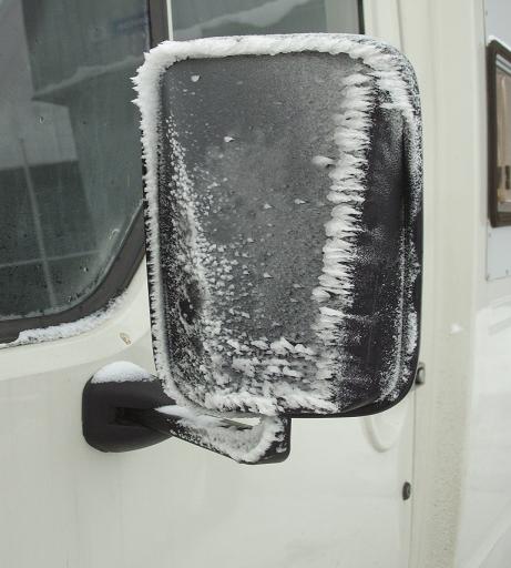

Terve sõidu vältel oli väikseid probleeme jäitega. Meie kliimasse ei sobi LED tuled. Päevasõidutulesid pidi käima vahel puhastamas. Need ju ise välja ei sula. Samaga peavad arvestama ka LED tagatuledega autode omanikud. Lumega sõites kaovad tagatuled täitsa ära.
