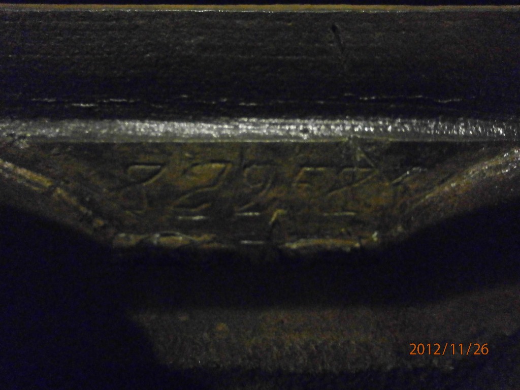

sain mootori numbri ka kätte.... oli teine tõesti tihendi vahele peitu jäänud
nr: 829583 . Kas selle järgi saab mingit infot? millal? miks? milline?
1938 aasta esimene pool Smile
Ja kõik on traktoril õige , v.a. radikakorpus ning ventilaatori kinnitus (sul peab seal veepump olema), õhupuhasti ka vana F-i oma. Pildi järgi ütleks, et sul õiged kitsad tagumised rattad ka all nii, et täitsa ok komplekt. Ma ei usu, et ülejäänud N-i juppide leidmine ülemäära keeruline on. Pean uurima oma laos, äkki mul sobiv N-i snorkliga õhupuhasti korpus isegi olemas...
