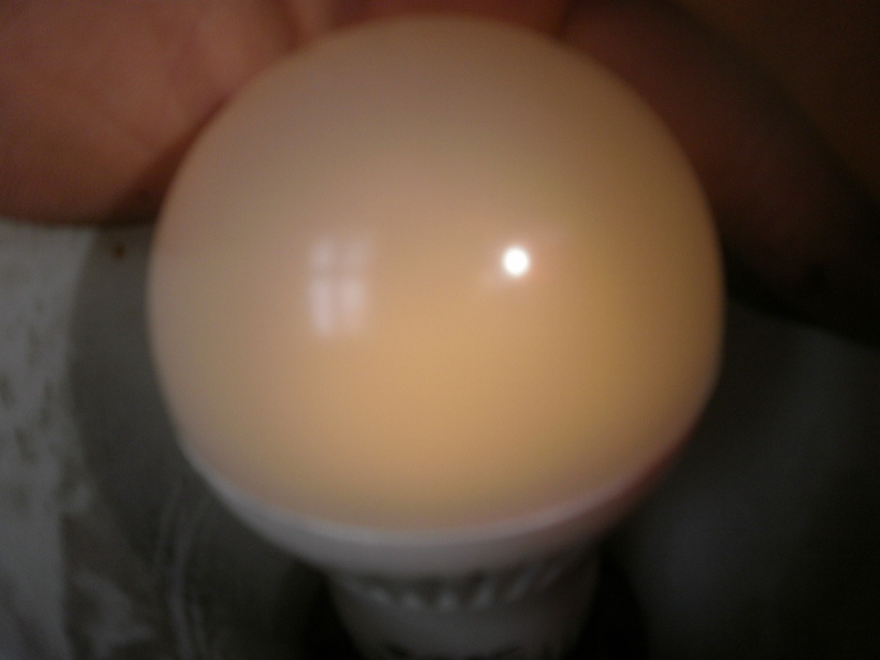

Mul ka üks led hõõgub 24/7ja just vekslis,sama pirn vekslita süsteemi ei hõõgu.Mõõtsin voolu pirnipesas olematu vast 1V,keerad pirni sisse too hõõgub ja pinge tõuseb mingi 70V.Müstika.üks pilt valges toas ja teine pimedas

Hõõgumise ja selle pingega ei ole miskit müstikat. Tegemist on nii väikese vooluga, et testriga mõõtes tekitab see pingelangu. Kui led pirn pesas, laetakse pirni toiteplokis olev kondekas pikapeale täis ja testriga mõõtes sellist pingelangu niipea ei teki. Vähemalt seni kuni kondekas läbi testri tühjaks pole jooksnud.
Ledid aga näikse leppivat ka üliväikse vooluga, et natukegi hõõguma hakkaks.
