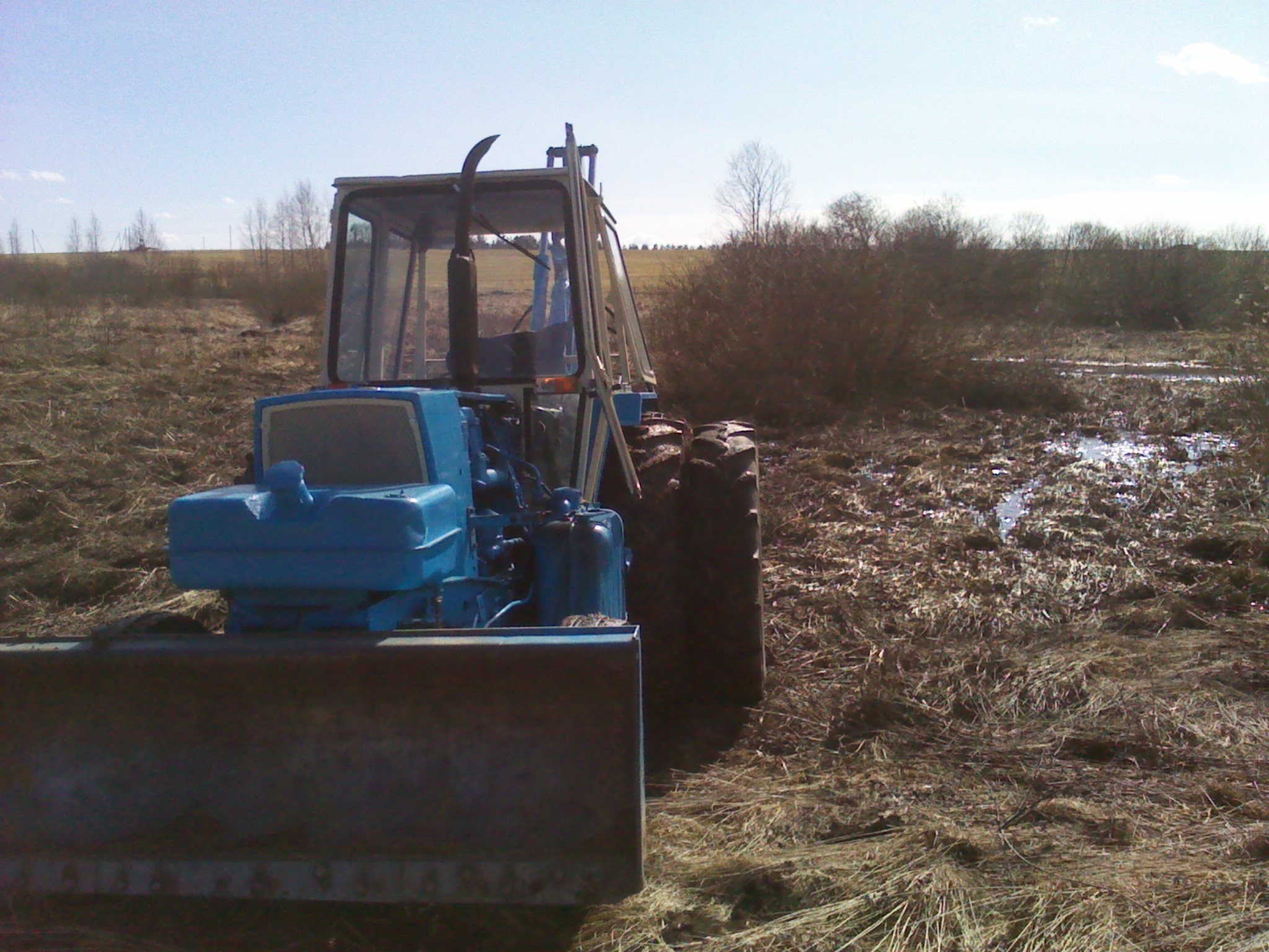

Palju vett merre voolanud vahepeal... kuid jumzirindel muutusteta.
Seoses suurvee jätkuva pealetungiga panin täna siis jumzi käima ning käisin olukorda parandamas, enne viskasin topeltrattad alla.
Tuled-viled endiselt paigaldamata, ajan selle süüks et pole vahepeal eestisse sattunud...Sad Küll lähiajal saab ka need asjad tehtud.
Aga nagu ikka, parem üks pilt kui tuhat sõna.
Pildid lahjavõitu, aga aimu saab.
Selle kollase-rohelise rehvi sees oli kunagi liivakast kus ksf mlsluik autodega mängis... Big Grin Toungue
