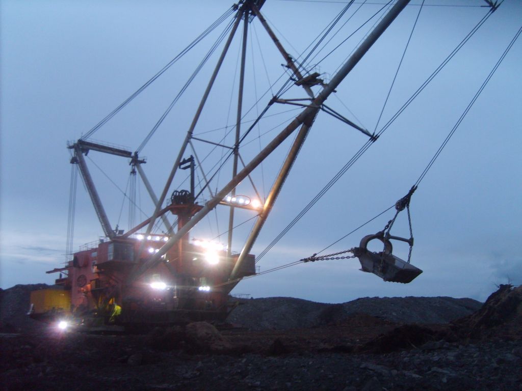

Tegime siin mõni aeg tagasi Narva karjääri sammuvale ekskavaatorile LED-prozektorid. 280W 1 lamp. Valgustab ikka päris korralikult.

(30-10-2013, 21:23 PM)tarko Kirjutas:  Tegime siin mõni aeg tagasi Narva karjääri sammuvale ekskavaatorile LED-prozektorid. 280W 1 lamp. Valgustab ikka päris korralikult.

Paar pilti siis ekskavaatorist. Siin põlevad ainult LEDid:
Siin kõik põlemas, ülejäänud on gaaslahenduslambid, võimsus võis olla neil vist 2kW, pole päris kindel.
