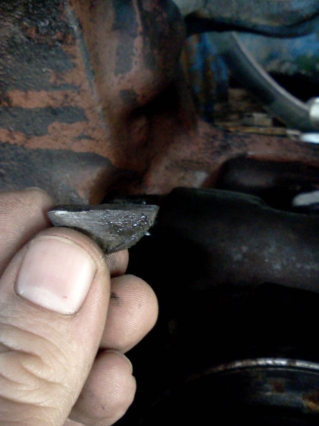

Tiftidest rääkides, mul oli MTZ-80-l aastaid probleemiks, et traktor tahab peale kevadisi harimisi pooleks minna. Siis viga aru ei saanud, muudkui keerasin polte kinni. Kui ükskord pooleks võtsin, selgus et tiftid on puudu, panin uued tiftid ja enam pole juba aastaid olnud probleemi, et traktoril mootor tahaks muus komplektist eralduda.

Järgmiseks kiskusin laiali kõik mis kastist ettepoole jääb. Midagi oli juba enne puhastatud, ülejäänu sai ka puhtaks nühitud ja krunditud. Ma ei teagi, kuidas nimetatakse seda metalljurakat, mis ees poolraame koos hoiab aga sealt leitsin kaks järjekordset pragu. Tundub, et see aparaat on omal ajal kõvasti vatti saanud.
Rellakaga lõikasin pragude kohale tummised sooned, peaaegu teisele poole välja, sest teiselt poolt ligi ei pääse, ja seejärel siristasin nad kinni. Praegu seda kirjutades tekkis uitmõte, et huvitav, kas tegemist võis olla hoopis malmiga? Siiski vist mitte.
